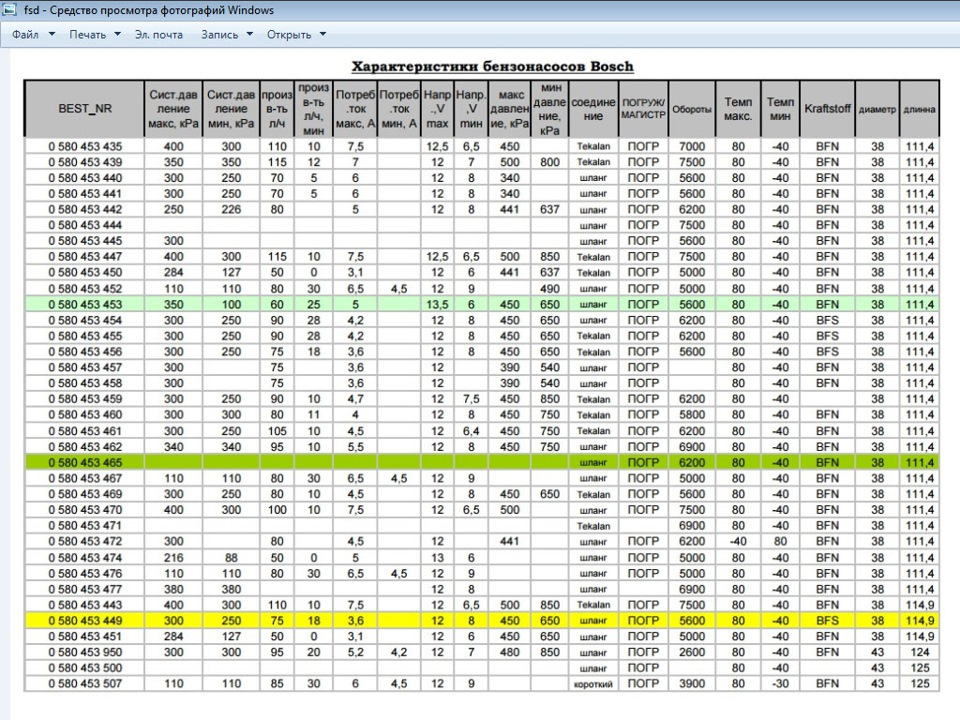

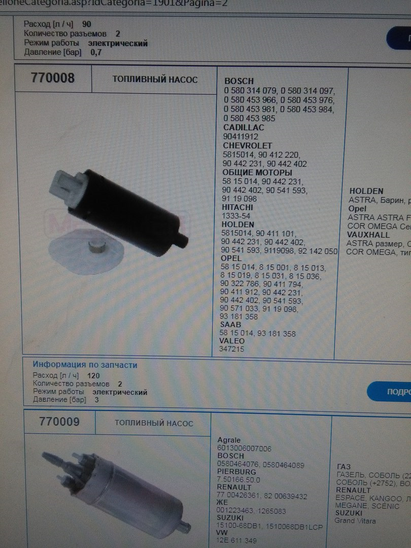

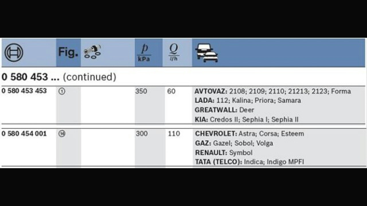

периодически была ошибка низкое напряжение реле топливного насоса, менял насос, старый сильно гудел и это не нравилось мне, старый оказался вазовский бош (0580453453) 3.5 бар производительность 60 литров в час, поменял на ERA770008 3.0 бар 120 л\ч, машина стала лучше ехать и время впрыска стало меньше!сейчас всё норм…
Комментарии 22
ахахахахаххааа, но у этого который купил 120 л\ч
Эт по бумажке😉
Но!факт остаётся фактом, едет лучше время впрыска уменьшилось)
Правильно.топлива подкинули вот и ожил, давку подними еще оживет и время еще уменьшиться.но!расход увеличится
За расходом наблюдаю!в субботу 20 литров налил изкатываем…и как он ожил было 3,5 бар стало 3.0?пропускная стала больше!..если только старый насос работал уже в пол силы.

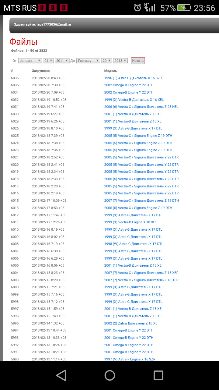

Кстати что щас по даду?заливал скан в на фото?верка 99 года запись 6032 твоя?

Чёт по моему на наш мотор как раз 3.5 Бар насос должен идти, не?
Везде 3 в каталогах пишет, да и производительность разная 60 и 120!

allparts.lt/autoparts/search/90442231/ и кстати время впрыска на холостом с 2.7-2.8 мс упало хоть даже и на немного, но приятно до 2,5-2.6 мс
я от нексии ставил один в один со своим.
