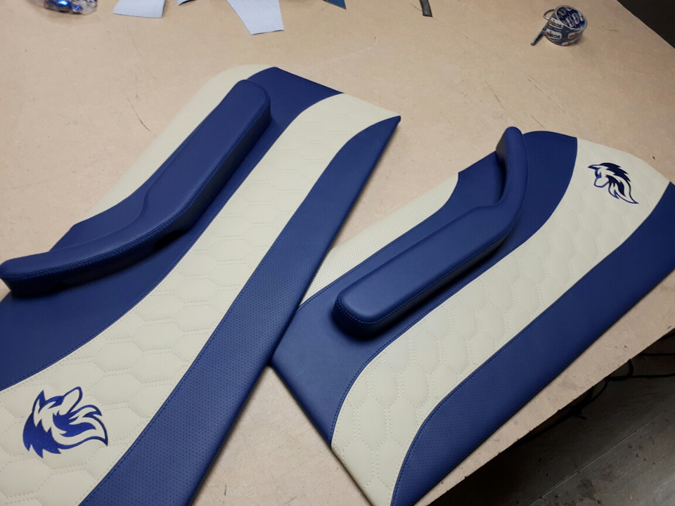

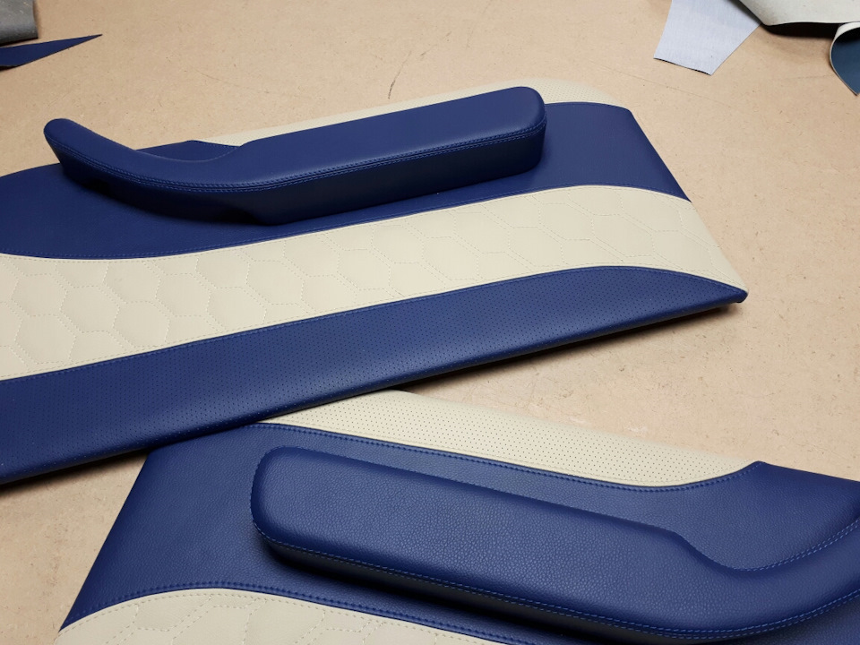

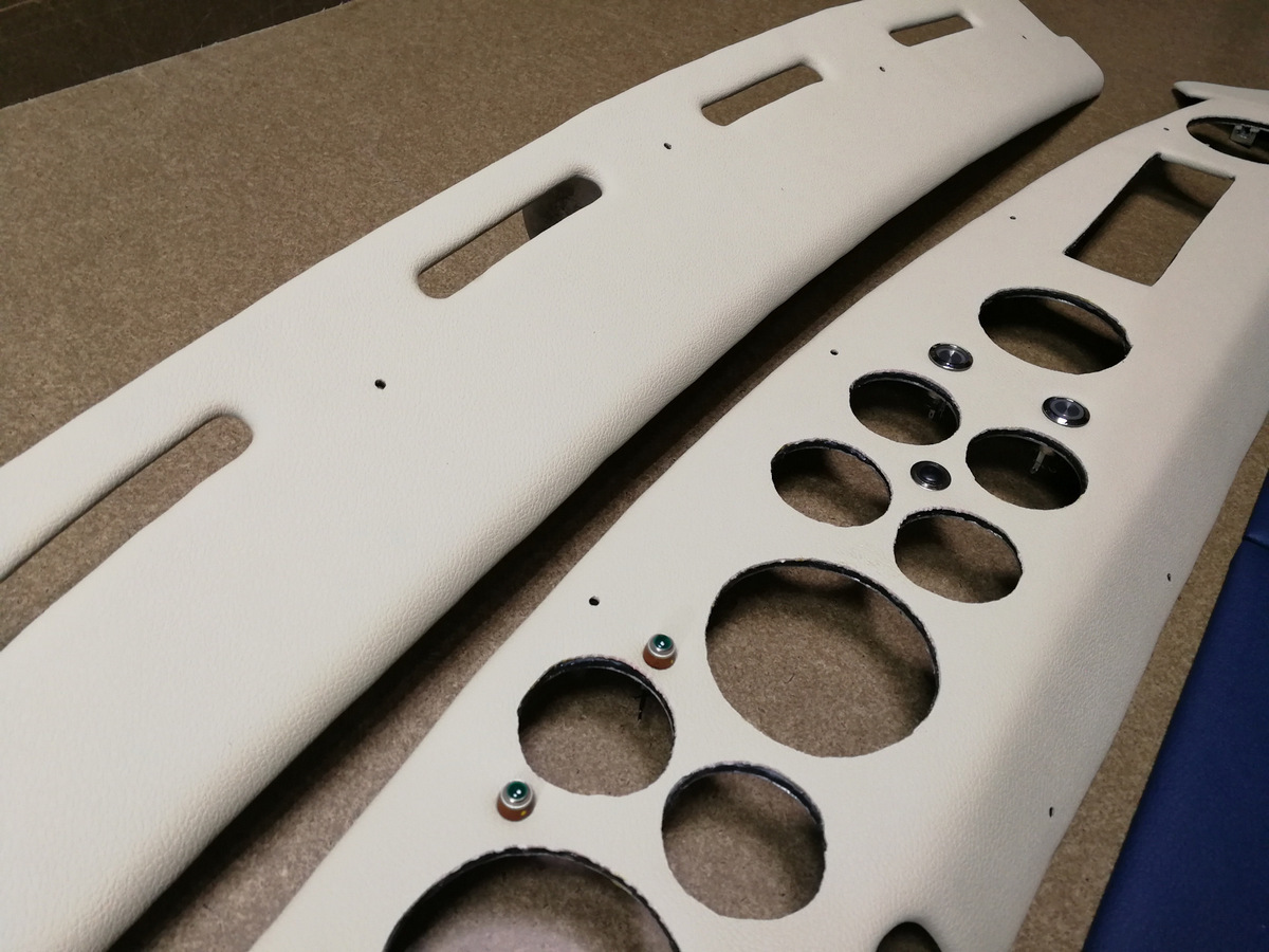

Теперь по интерьеру. Николай тоже не отстает от графика и уже обтянул кожей все детали, кроме кресел, которыми сейчас вплотную занимается. С креслами получается очень большой напряг, он не спешит и я его прекрасно понимаю:
Кроме этого, Николай освоил новые технологии. Жаль, что я чуток опоздал, может карты дверей сделал бы по новым технологиям. Сейчас он может создавать вот такие классные вещи, просто финиш!

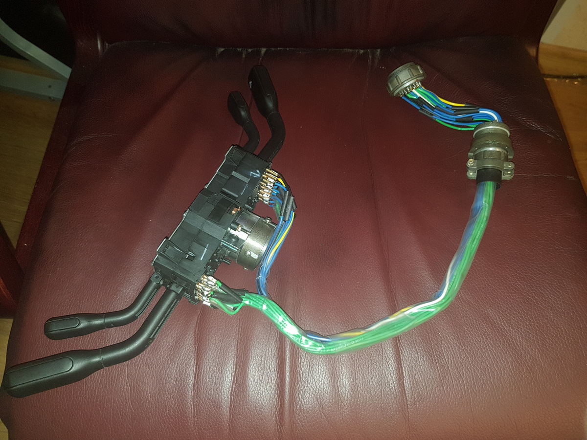

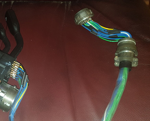

Ну а я так, пока по скромному, сделал часть электрической косы, а именно часть, идущую с подрулевых переключателей. Не нашел штатных разъемов Audi, поэтому паял прямо к выводам «стрекозы». Ни один из контактов не будет испытывать токовых нагрузок, все будет развязано через силовые реле. Все места пайки обезжирены, покрыты 2-мя слоями защитного лака и как видно на фото сейчас я их затяну в термоусадку (как только 2 слой лака засохнет). Буду делать «косу» дальше.

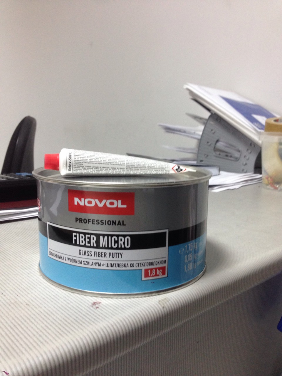

Что за шпакля такая синяя? Хочу такую=))) Нет фото банки или марка её?
Это не шпакля, а наполнитель на основе стекловолокна, он выводит недочеты жестянки кузова. В выходные сфоткаю банку. 1 кг стоит в районе 650 руб.
То что надо! Работал с подмастерьем на сервисе, тянули такой штуковиной, очень порадовала, а вспомнить не могу!=) Сейчас начинаю волгу ещё одну, как раз стеклошпат нужен, дай думаю спрошу=) Буду очень признателен за фото!
Как обещал, фото банки:
Новоловская, точно, просто МИКРО фибер, спасибо большое, пойду закажу…))

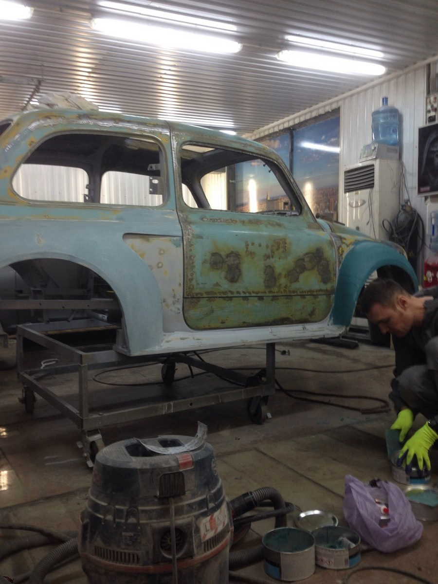

Я думал сначала кузов надо отпесочить, потом на покраску.
А зачем его "отпесочить"? Там ржавчины давно нет. Да и сам кузов давно уже кроен/перекроен. И химически обработан. Видимые следы "как бы ржавчины" — это просто "побежалости" от сварки. Ну, так, и для чего его "отпесочить"?
Все верно! заблуждение в наличии ржавчины еще вызывает кислотный (желтый грунт), который своим оттенком напоминает следы коррозии. Кузов абсолютно живой, ржавчины нет.
Не было необходимости, кузов в очень хорошем состоянии. Маляр меня отговорил от пескоструя, я ему полностью доверяю.
И правильно.
1. Пескоструй — это дорого (хотя и дешевле "тотальной химической очистки", например, в кислотной ванне).
2. После пескоструя — очень "муторно" и долго убирать пыль и песок из всех "закутков" кузова. (что может повлиять на качество окраски — сорность).
3. Пескоструй истончает металл.
4. И т.д.
За пескоструй мне зарядили 25000 руб. Я сам ЗАЗ за 10 купил и мне показалось это неприемлемо, а потом понял что и незачем.
rok072
Ну если сам маляр отговорил, тогда понятно. Мне показалось на дверях и капоте осталась старая краска.
Вы верно заметили старая краска (родная) присутствует. По ней проходят кругами 80, чтобы добраться до старого грунта, а то и металла и наносят наполнитель с последующим нанесением шпаклевки.

Советские военные ШР-ы… "Внушаеть"… :):):)
Они самые. Вся коса будет сделана на них. Панель приборов, панель переключателей, блок реле и предохранителей, и др. будут легко отсоединяться и сниматься в случае какой-либо модернизации.
Единственный минус — они очень тяжелые, то есть придется жгуты в районе ШР-ов фиксировать к панелям кузова и пр. (в целях исключения их "болтания", стуков и пр.)
Да, фиксация обязательна, иначе болтанка-стучанка обеспечена.
Хотя, нет, — посмотрел сейчас фото этого места из предыдущего поста — там "ступенька" "в металле"… (просто те фото — без закрытой двери, и "ступенька" сразу не бросается в глаза). Как так?
Ответил в предыдущем вопросе )
ОК.

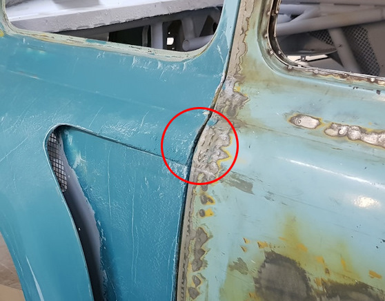

Не понял вот этого места (выделено красным) — "ступенька" поверхности боковины относительно поверхности двери?
Если так и останется, "это не есть хорошо". Или это — "клин" шпатлевки, и он сошлифуется "в ноль" в районе разъема двери?
Какой Вы зоркий! Будет переход на дверь (уже на двери сойдет в "0"), уже обсудили с мастером :)
ОК. Понятно. :)

Забрежжил свет в конц тоннеля!) Пайка, даже под лак, штука стремная… Может сейчас флюсы другие, может олово не то, может в меди примеси, но через год, паянные контакты превращаются в труху…
Не правда! Я работаю в компании где делают авиа-тренажеры. Те же разъемы, те же провода, все работает десятилетиями. А некоторые разъемы лежат в шахтах, где сыро, холодно и мыши, а все работает! Чтобы разобрать и выпаять старый разъем приходится попотеть!

Хорошая работа, не забывайте греть шпаклю!
Маляры накрывают кузов и прогревают изнутри горелкой при температуре +60 градусов. Спасибо за совет!

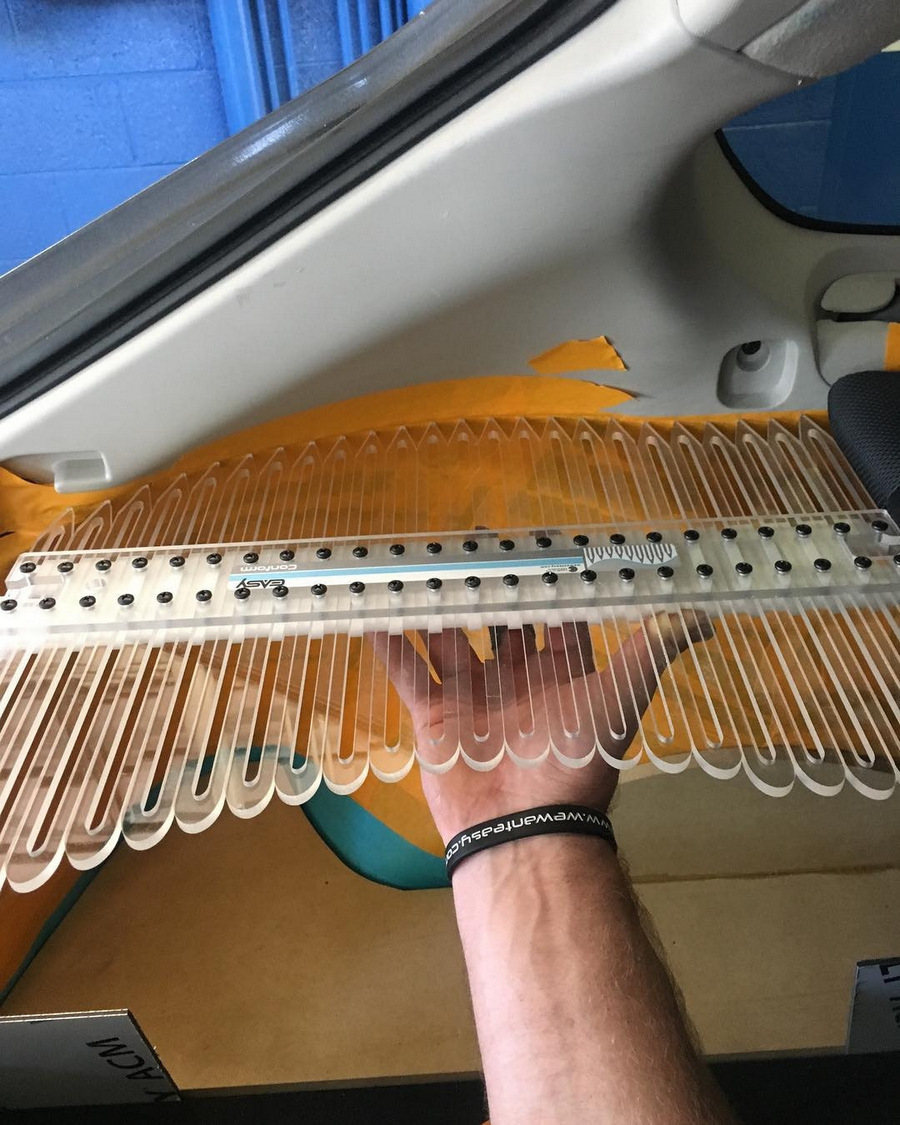

классная линеечка! в некоторых моментах особенно
Я даже не знаю как ей пользоваться! :)
Да там просто.Ползунки выдвигаешь до упора.и все просто нужно закрепить ее например относительно полки.лонжерона .и т.д в общем к какой плоскости подогнать нужно. В любом случае подгоняешь на раз два.Вещь.
Физику то я понимаю, что любой профиль можно скопировать, а дальше я так понимаю заготовку по нему сделать, не то что я многоразовым прикладыванием картонки и подгонкой ножницами, так я понимаю?
Все верно!

Как называется эта линейка-шаблон?)
Не знаю, все вопросы к Николаю.
Имхо, но приборка в металле лучше выглядела.
когда все в коже, метал в месте приборов был бы "белой вороной".

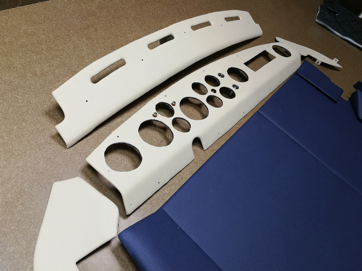

Дверные обшивки Супер!
Это не дверные обшивки, а элементы передней панели :) обшивки (карты дверей) давно готовы:

Просто потрясно))) а из чего карты?) нет слов) и чем приклеивали материал?)
Дверь на фото не моя, а уже чья-то по новой технологии. Мои давно готовы. Вопросы по технологии к Николаю.

Работа идеальная, шик! Думаю, и не надо сюда продвинутых технологий, в таком виде именно то, что нужно)
Спасибо! Мне тоже хватает достаточности карт дверей! :)
