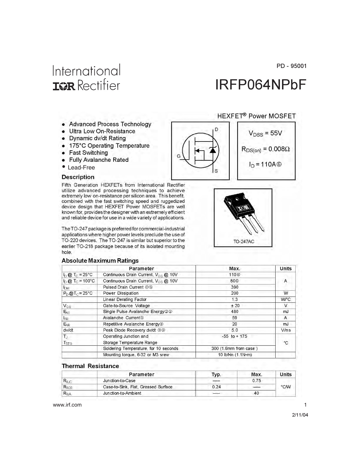

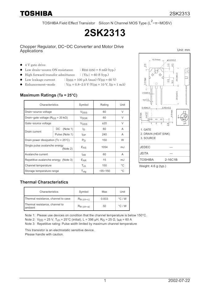

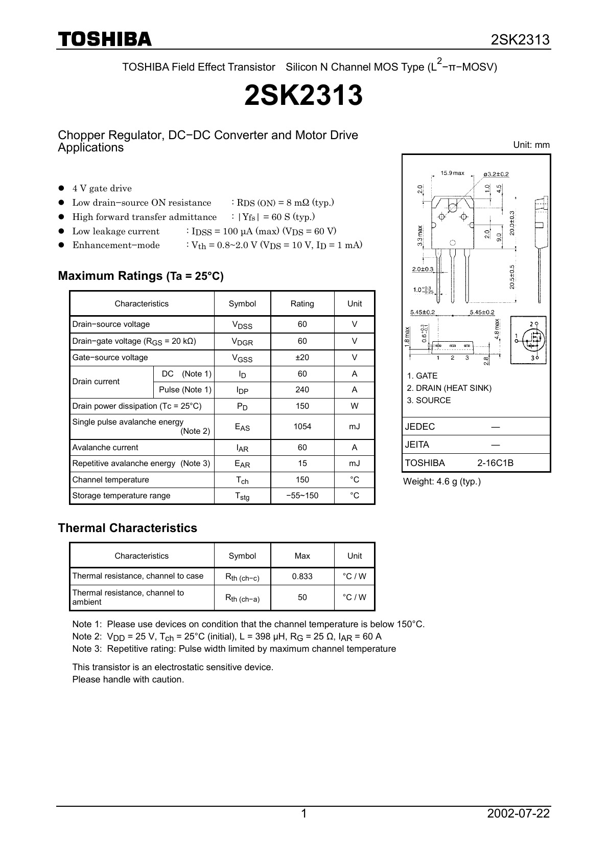

Для начала померить нагрузку матора печки сколько ампер берёт а потом посмотреть даташит на транзистор.Можно подобрать аналог по мощнее.Штатный полевой транзистор SK2313 недешев, да и не везде есть в наличии, поэтому есть смысл поискать аналоги.
Их немало по разной цене, так что окончательный выбор за владельцем, параметры должны быть не хуже штатного.
Технические параметры SK2313:
Структура n-канал
Максимальное напряжение сток-исток Uси, 60В (больше — лучше)
Максимальный ток сток-исток при 25 С Iси макс. 60А (больше — лучше)
Максимальное напряжение затвор-исток Uзи макс., ±20В
Сопротивление канала в открытом состоянии Rси вкл., 8мОм (меньше — лучше)
Максимальная рассеиваемая мощность Pси макс. 150Вт (больше — лучше)
Тип корпуса sc65 (предпочтительнее to247ac, можно to220ab)
Цена тоже важна ессесно :-)
IRFP3206PBF например с лихвой перекрывает эти параметры за вполне адекватную цену
IRFP064NPBF тоже сгодится
Ну и т д и т п, на вкус и цвет …
Ножки выводов у аналогов немного короче, но если гнуть их аккуратно, то вполне хватает.
На сайте Чип и Дип, для примера, есть очень удобный подбор по параметрам.
Дерзайте ;-)НЕ МОЁ ВЗЯТО НА ПРОСТОРОХ ИНТЕРНЕТА
