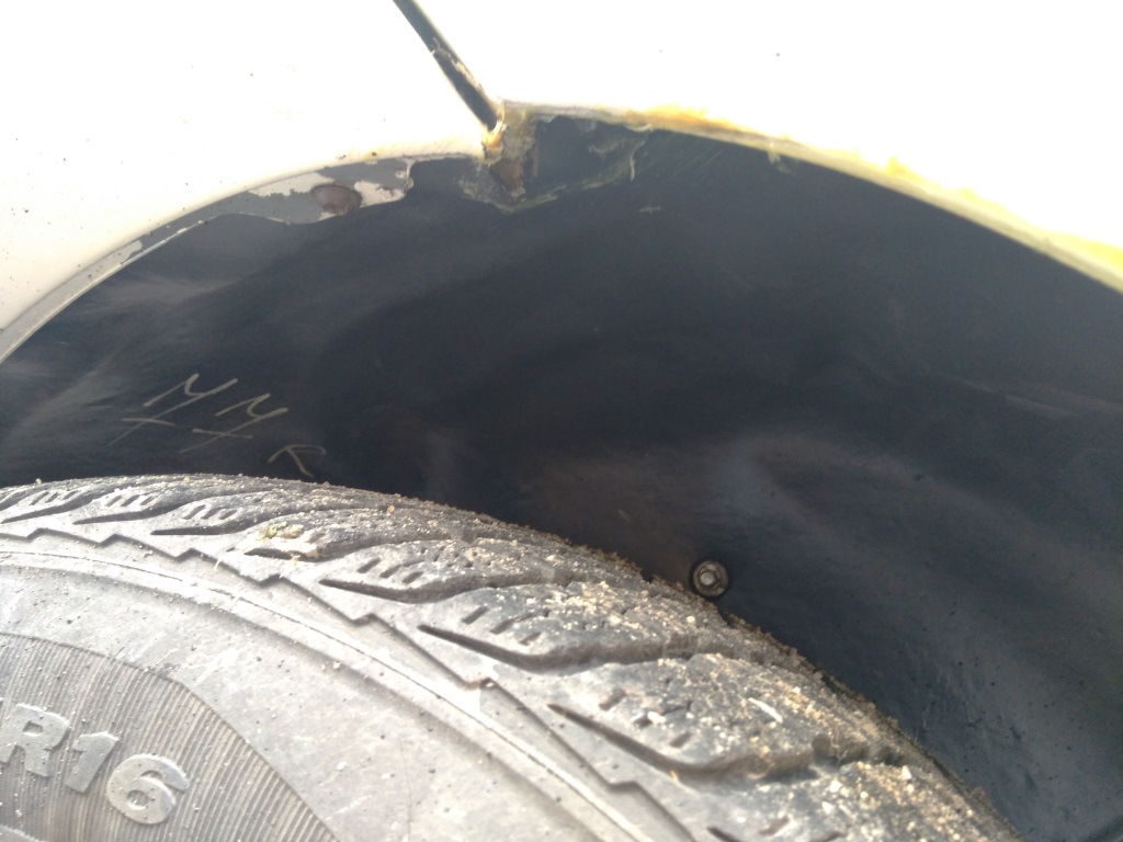

Наконец-то установил подкрылки (локеры) на своего буса. Но не сам. Руки под это не заточены ;)
Воспользовался услугами мастера, которого мне порекомендовал мой приятель-бусовод )))
За основу взяты обыкновенные локера неоригинал, если я не ошибаюсь, производства республики Польша. Они точно не из Санкт-Петербурга. Без брызговиков.
Подкрыльное пространство было тщательно отмыто и очищено. Устранены жучки (их было немного) и заменена часть (10 см) переднего крыла, которая попросту сгнила. Затем обезжирено и залито толстым (толстенным!) слоем дорогой резины. Почти по баллону на крыло.
Внешние края локеров, которые накладываются на внешний край крыла по задумке их производителей, были отрезаны и с помощью фена уложены глубже в подкрыльное пространство. Соответственно внешний край локера лёг на внутреннюю кромку крыла. Шов прилегания был тщательно промазан пушечным салом. Его остатки можно увидеть на фото результатов работы.
Фотографий процесса на данный момент нет, но мастер пообещал предоставить. Если даст, то я дополню запись. Здесь же только результаты.
Заодно был покрашен новый лючок топливного бака (полгода лежал) и новые петли передней двери (года 1,5 лежали на полке).
Время конечно покажет качество установки, но мне результат понравился. Деньги мастеру отдал без сожалений…

а как крепил к кузову передние и задние?
Два самореза за колесом и два по бокам, сдобренные сырой резиной ))) Один на фото видать…

На моем предыдущем бусе я ставил питерские. Не могу сказать что они хуже. По моему мнению они просто тоньше.
Ну тоньше то ладно…сейчас всё везде тоньше…
