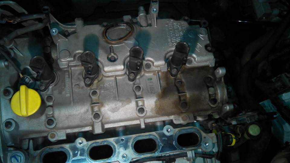

Надоели мне приколы с оборотами-ногу с педали газа убираешь-а обороты плавают.Утром такая же петрушка-после завода резкий рывок до 2000 оборотов, затем плаванье, причем пару раз даже глох движок. Примастырился запускать с полностью выжатой педалью газа — не дело конечно но, как вариант до свободного времени. И вот оно случилось(свободное от дел и вызовов к клиентам время). Вооружившись необходимым инструментом принялся по букварю все откручивать. Все открутилось и снялось без проблем. Правда сам дроссель прикоксовался к рессиверу — еле оторвал.
Резинка цела осталась (но ее все равно менять при следующей чистке дросселя — уже ее заказал, должна приехать) Заглянул в дроссель — там черные подтеки прямо под заслонкой и липучие такие. Посмотрел откуда течет — оказалось из абсорбера шланжик идет. А там ведь угольные элементы, оттого и грязь вся черная. В общем карбклинером все быстро убрал.
Обнаружились подтеки масла
с маслоотделительной емкости, тоже все смыл клинером. Продул все что можно каналы. В общем двиган как новый засиял. (что интересно — потом перестало масло гнать).
Прошел месяц с того момента как почистил — все проблемы с двигателем исчезли

От плавающих оборотов помогает 100% резинка дроссельной заслонки .
Смотрю впуск подмазан герметиком тоже не доверяеш стандартным колечкам ;)
Нет, вроде бы пока ничего не мазал, а придется болты мазать крепления крышки маслоотражателя, может и прокладку тоже, а то масло гонит потихоньку.Напрягает. Колечко на дроссельный узел приехало лежит ждет пока я соберусь все поменять. Машинка видимо испугалась, больше не чудит с оборотами.

Сегодня с утра перед выездом осмотрел верх двигателя, итог — запотеваний и подтеков не обнаружено, повезло!

А у меня обороты не плавали, а при около нулевой температуре заодилась раза с 3-го, 4-го, по советам драйвовчан поменял 2а кольца резиновых на дросселе, были первые заморозки, пока тьфу-тьфу. А у товарища у отца ларгус, тож плавуют обороты (тачка новая) сказали приезжать на замену уплотнительных колец дросселя, гарантийный случай.
Я колечко тоже заказал, еще не пришло.Как придет поменяю, но после промывки — все работает…Еще хотел спросить — у вас не давит через болты клапанной крышки масло? Я уже ездил по гарантии с такой проблемой — нашли 4 болта посадили на герметик, теперь другие болты надо обрабатывать. Обидно, почти новая машина…
Да как-то не обращал внимание если честно, на днях как буду в гараже обязательно гляну и отпишу
Надо было болты подтянуть.
