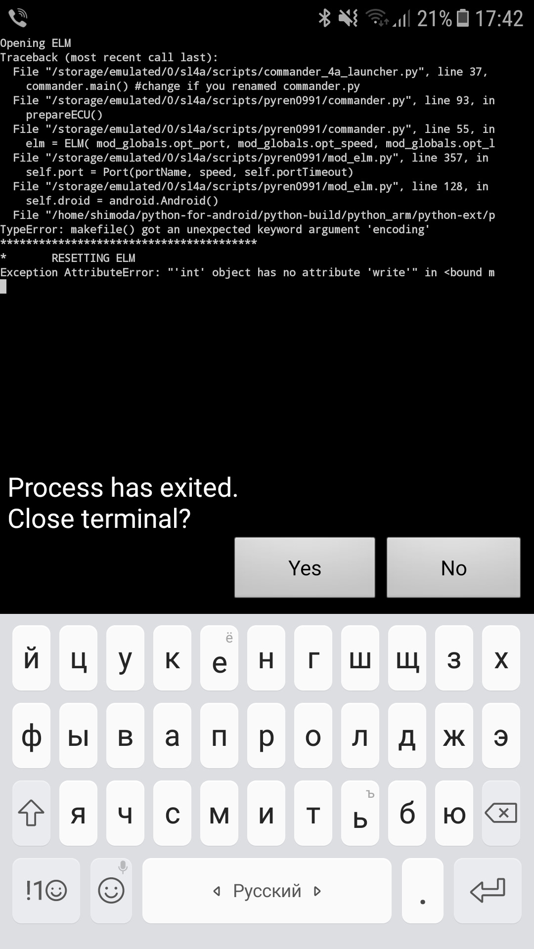

Получилось вроди и у меня состыковать авто и данный "програмно-аппаратный комплекс" всем кто откликнулся большая благодарность!
Удалось даже посмотреть ошибки, вин правда показывает не мой, но думаю это результат подмены файлов, зато коррекцию в динамике я посмотрел. И есть ошибка, которая на мой взгляд описывает причину плавающих оборотов.
А вот, что с ней делать, будем разбираться. РДТ уже менял.

А что, 2004 год пирен без подмены чужим савед файлом не запустился? А при поключении клипом вин код двигателя опредилялся правильно?
Он то работает но видит только 1 блок АБС, а клип, на то он и клип, показывает все верно.
Если пирен в обычном сканировании находил только один блок абс, то подмена савед файла помогает. Интересно- откуда взялся чужой винкод. В савед файле его не должно быть, кеш-наврятли, — его можно очистить /савед файл сам выберет и скопирует нужные библиотеки в кеш/. Вот и спрашиваю — а клип какой винкод выдавал? Может, данный винкод прописан в блоке двигателя?
хм, клипа у меня нет, но стало интересно, блок прошивался, мож действительно другой теперь зашит.
Да, эта ошибка обьясняет плавание оборотов. И да, вин код с той машины, из которой взят savedEcus.p
И еще, там же пишет chose one for detalised view or "clear", то есть если нажмете 1, то оно распишет возможные причины неисправности по этой ошибке.
