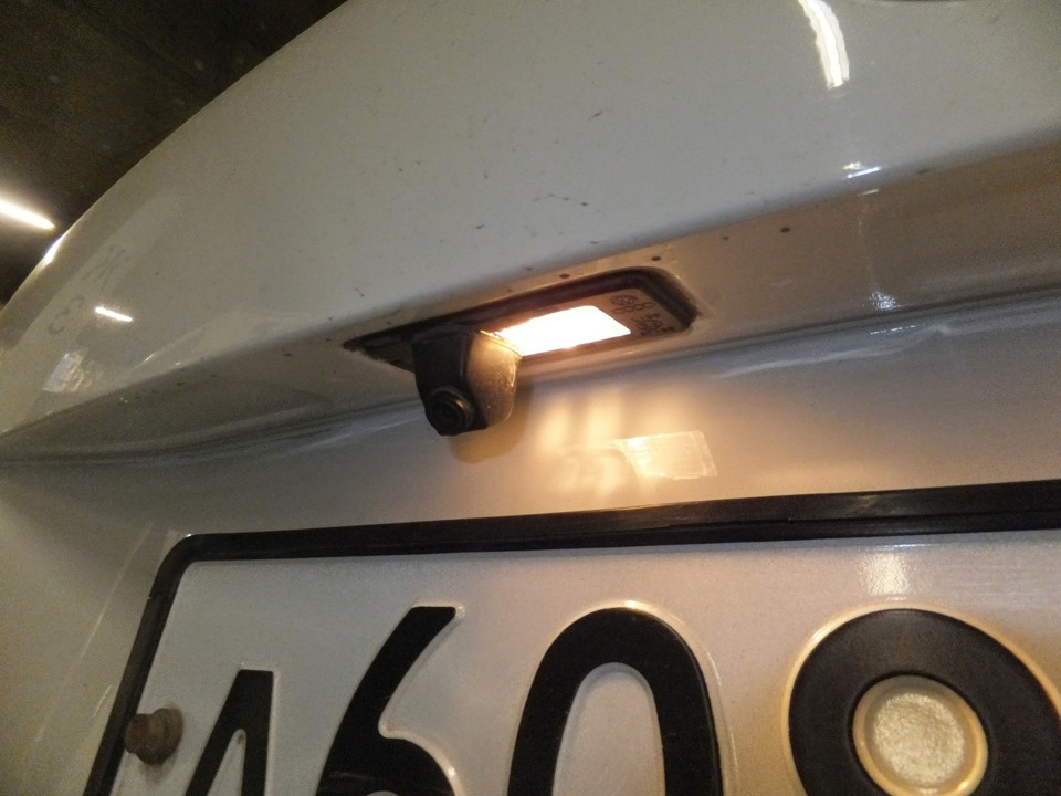

Я себе камеру в плафон освещения номера врезал
Я хочу в ручку. Тем более сделал, что багажник с кнопки на ключе открывается.
на доресталинге ручек нет, по этому выбор был не большой: либо крышку багажника сверлить, либо покупать спец плафон (купил он он оказался кривой и косой) либо как сделал я — врезался в плафон

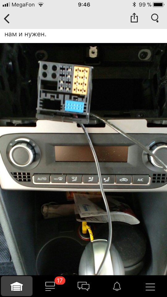

Вставляется в штатный разъём!
Удачи в установке👍

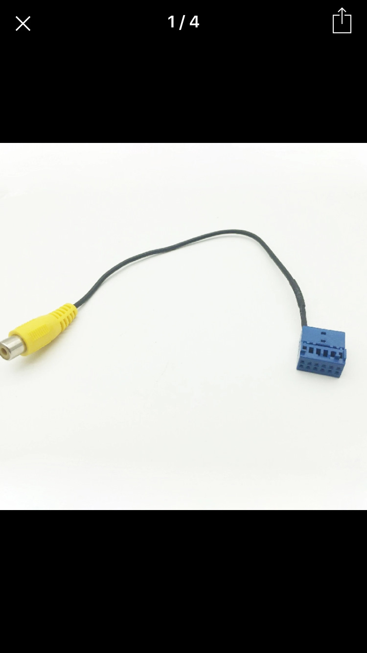

Забыл написать, тут ни кто не пишет, что вот без этого переходника, камеру к магнитоле не пришить:( может быть он у всех с магнитолой шёл, но у меня нет :((

Короче: нужно 1. Камера- если со шпильками то к ней крышка и напилинг, если на защелках то не надо крышки и пилить не дадо становится штатно.2 Переходник. 3 Реле задержки. Правильно?
Да, правильно👍
