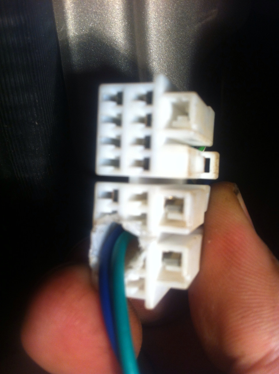

На самом разъеме видим только пять проводов. На разъем зеркала идут две массы. Соединены вместе в самой проводке.

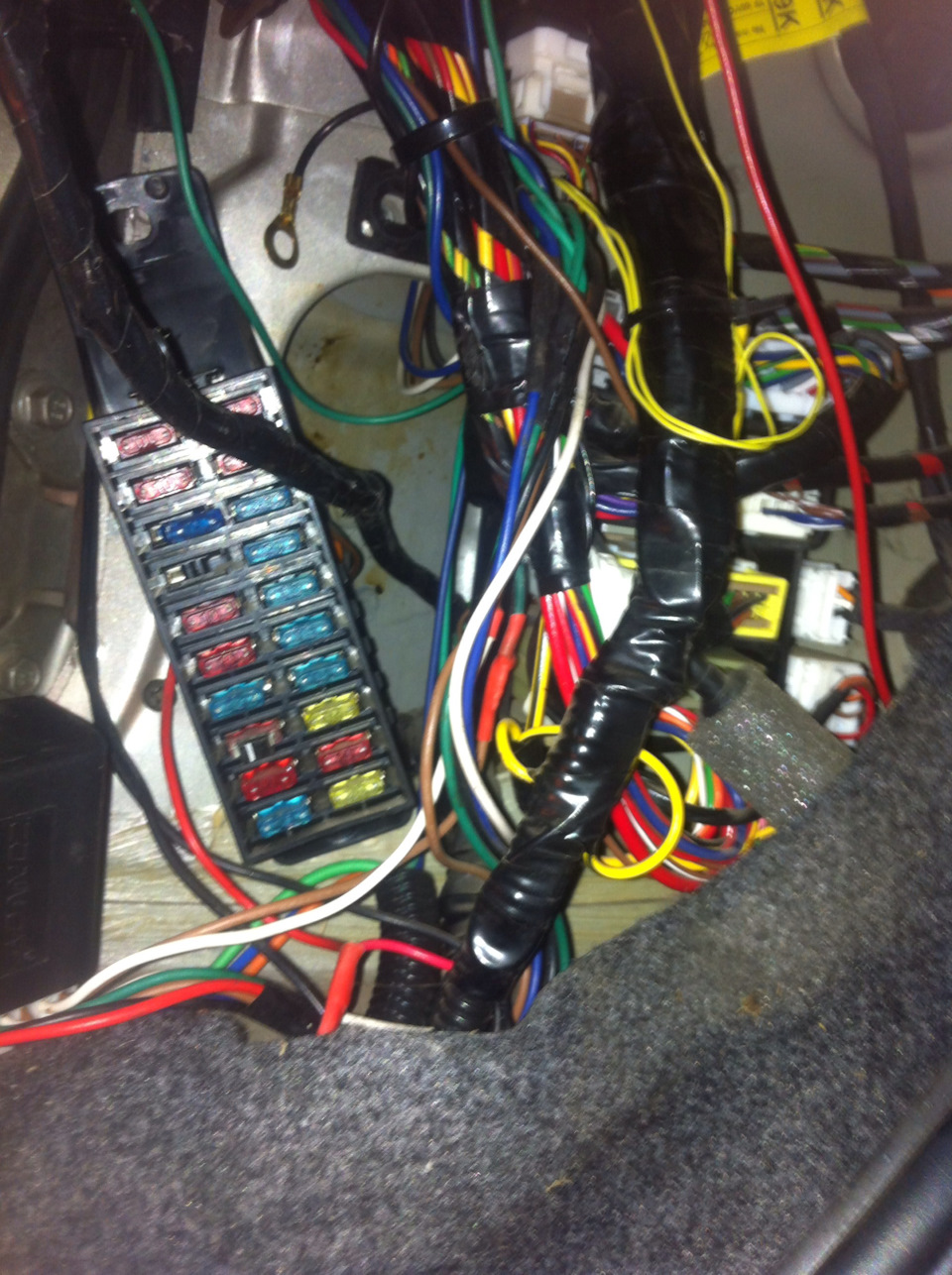

Со стороны салона автомобиля обнаружено немного больше проводов. Дополнительно видим на фото серый провод отключаемого плюса "блокировки кнопок ЭСП", белый и зеленый провода на привод ЭСП передней правой двери.
Аналогичная ситуация с разъемом на водительской двери. Для исправления своих ошибок, были приобретены разъемы с доноров, а в поднебесной приобретены сами клеммы. Дальше немного увлекся и забыл о фотографировании процесса, но тем не менее. Водительский разъем забит по самые "никуда".
Скажу честно. Просунуть такой жмут проводов обратно, надо хорошенько постараться. На морозе провода сразу дубеют и приходится прогревать феном. Но тем не менее, все сделано. Провода заведены, как положено, по заводскому маршруту.

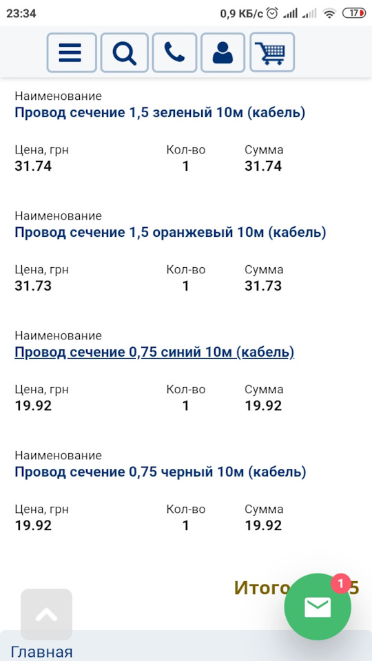

Привет. Вопрос по сечению проводов. Какое использовали для ЭСП, какое для замков, какое для зеркал?
Для эсп использовал 1.5. для замков ( они у меня пока Китай) 0.25. для зеркал 0.75.
Я думал 1.5 для эсп надо, ну или 1мм2 хотя б. А то провода хочу заказывать, вот и спрашиваю, что лучше.
Изменил. Вот, выше, что я заказывал на деталях
