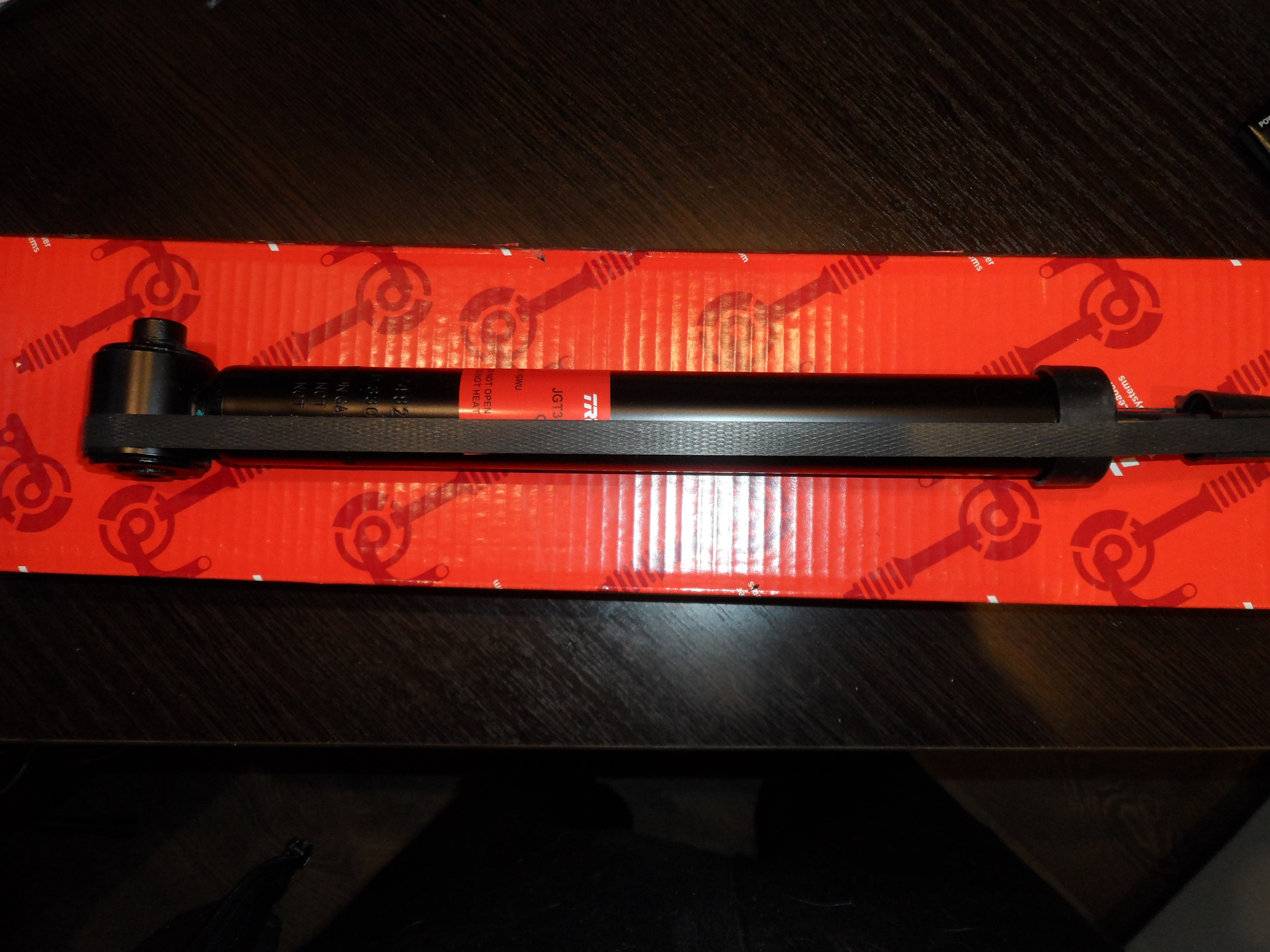

ПО теме про подвеску SWAG, проехал 33000 забраковали верхние рычаги, вместе с этим задние амортизаторы TRW их менял на 484332 щас 554 000, получается тысяч 70000 на них проехал, так же задние сайлентблоки я их за 7 лет владения авто никогда не менял, ставим Лимфердер, передние подшипники правый менял на 508 281 тысячах ставил SKF щас 554 000, какой гудит не понял но меняю сразу оба, тоже SKF .два наконечника стояли SWAG менял вместе с рычагами соответственно на 33000 хватило и их .ещё поменяю трубку тормозную вместе со шлангом на медную так как задние уже поменяны и правая передняя тоже .ну и номера запчастей может кому пригодятся .Рычаги верхние буду ставить HDE .
Вот номера запчастей :
Подшипник передний SKF VKBA1356 (SKF) Сайлентблок задний Лимфердер левый 25947 01
Сайлентблок задний Лимфердер правый 25948 01
Рычаги верхнии HDE
Верхний прямойL835724
Верхний кривой L835730
Верхний прямой R835725
Верхний кривой R835731
Наконечники TRW JTE1023
Амортизатор TRW JGT395T

наконечники JTE1023 с болтами в комплекте?
да, но болты так себе вроде качества,
Так.то 554т — 484т = 70 тыщ, а не 90…
Поправил),
