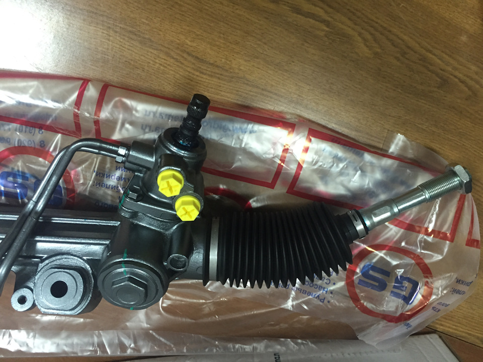

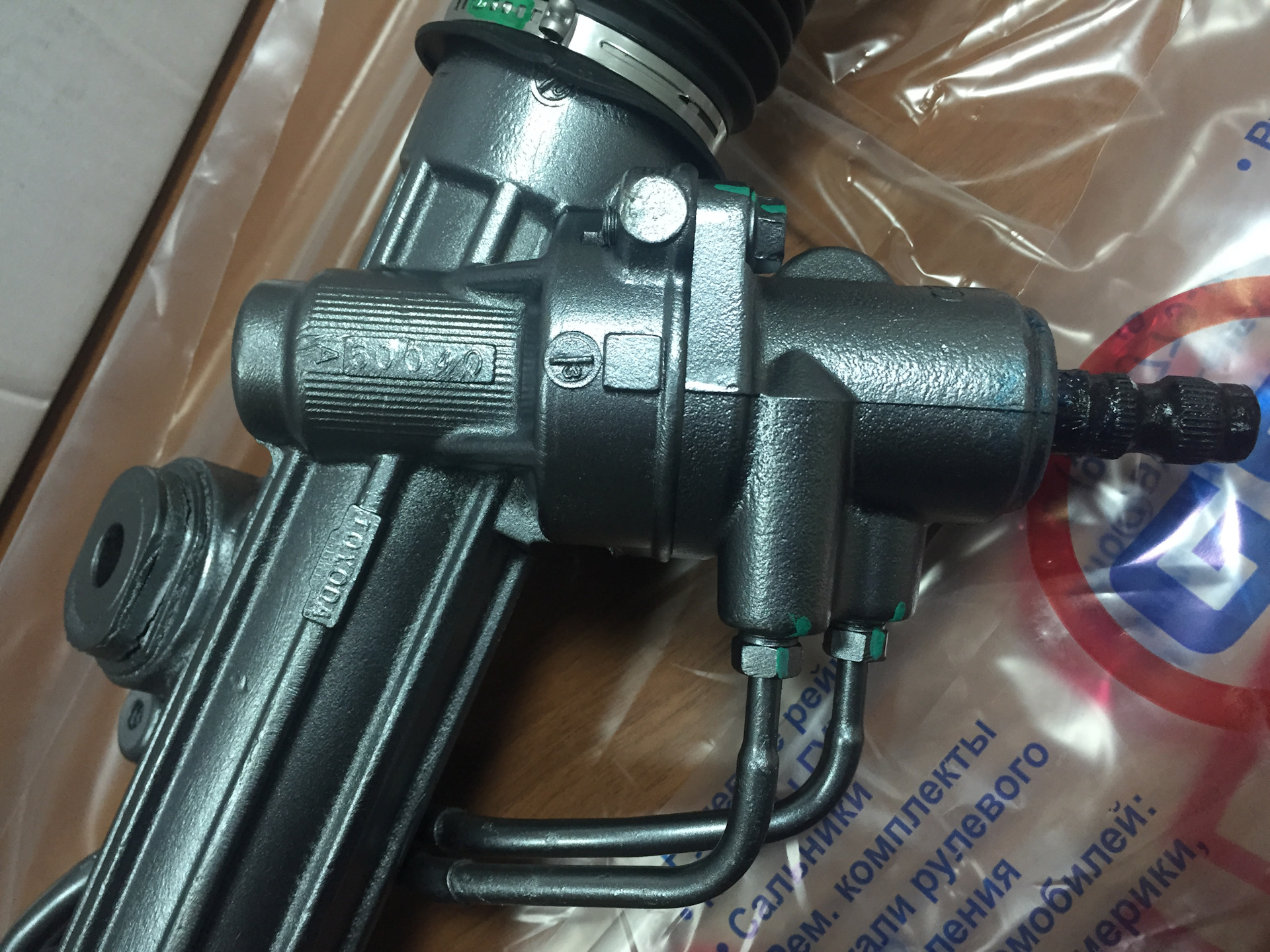

Первые впечатления отличные. Упаковка супер. Далее уже не так все понравилось. На фото как будто рваные саленты рейки и даже хотел вернуть ее обратно. На последнем фото из Интернета видно как они должны выглядеть без краски. Но третьи по счету мастера сказали это нормально. Это действительно потрескалась краска. Т.е. для вида корпус красили и поленились заклеить сайленты…
В общем поставил. Конечно небо и земля после моей. У меня еще и сайленты сильно болтались. И не стучит и рулится отлично. Точно Лучше Прадо-Ранера. Посмотрим сколько пройдет. Гарантию дали 20 тыс км или 6 месяцев с момента отправки.

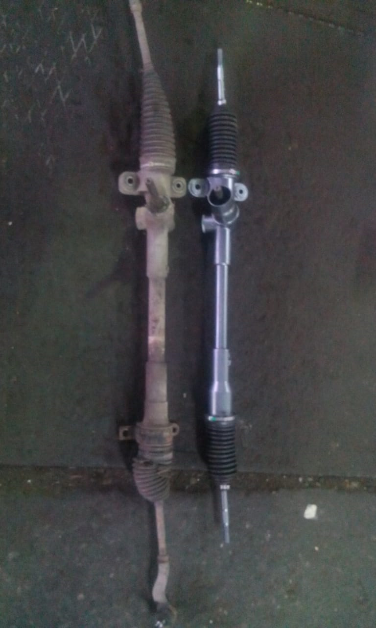

Я извиняюсь, а пыльник, резинка где? На третей фото не вижу! К рулевому карданчику, как правило от туда часто сечет!
Да театр начинается с вешалки:))
Надеюсь и внутри тоже будет так же красиво и хотя бы 100 тыс км эта рейка пройдет. Параллельно буду наблюдать за рейкой товарища на LC100 он тоже у них брал рейку, но китайскую. Вот и посмтрим что лучше. Сами сотрудники Гидросистем советовали эту если денег хватает. Говорили что берут контрактные из Европы с малыми пробегами.

Чётко выглядит! Молодцы ребята, товарный вид тоже работа.
