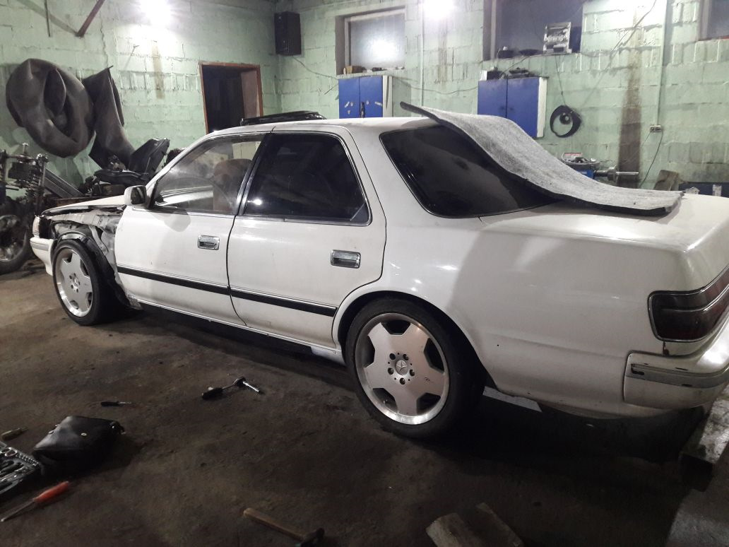

НО! Как бы то ни было, Франка забывать не хочется и по мере возможности осуществляю задуманное ранее… А именно – замена дверей на те, которых не касалась рука мастера с ведром шпатли. В этой связи, по приятной цене, у местного крестовода, были приобретены три двери в хорошем состоянии. Собственно, эта запись в БЖ и посвящена их замене!
Как таковой, процесс замены дверей не хитрый и особо не запарный: берешь дверь, что ставить собрался, разбираешь, моешь, меняешь провода на свои (т.к. с ними заведомо все ОК), переставляешь ручку со своей (т.к. на машине доноре был бордо салон, а у меня коричневый), снимаешь свою дверь с машины, ставишь подготовленную ранее дверь… и так с каждой!) Не стоит забывать о личинках замков в передних дверях, их так же меняем на свои, а то ключ не подойдет… (не, ну, а вдруг кто не знал О_о)
Более запарный момент сего мероприятия – регулировка… Вот тут придется повоевать, а тем более если ты с этим связался первый раз… Но потратив около часа времени, мне удалось настроить двери так, что они легко открываются/закрываются и зазоры не совсем печальные…
К сожалению фото процесса сохранить не удалось, так, что фото только готового результата…

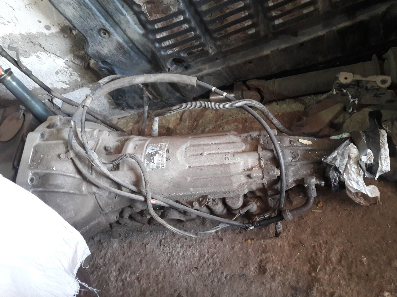

2. АКПП с 1g-gze/30-40

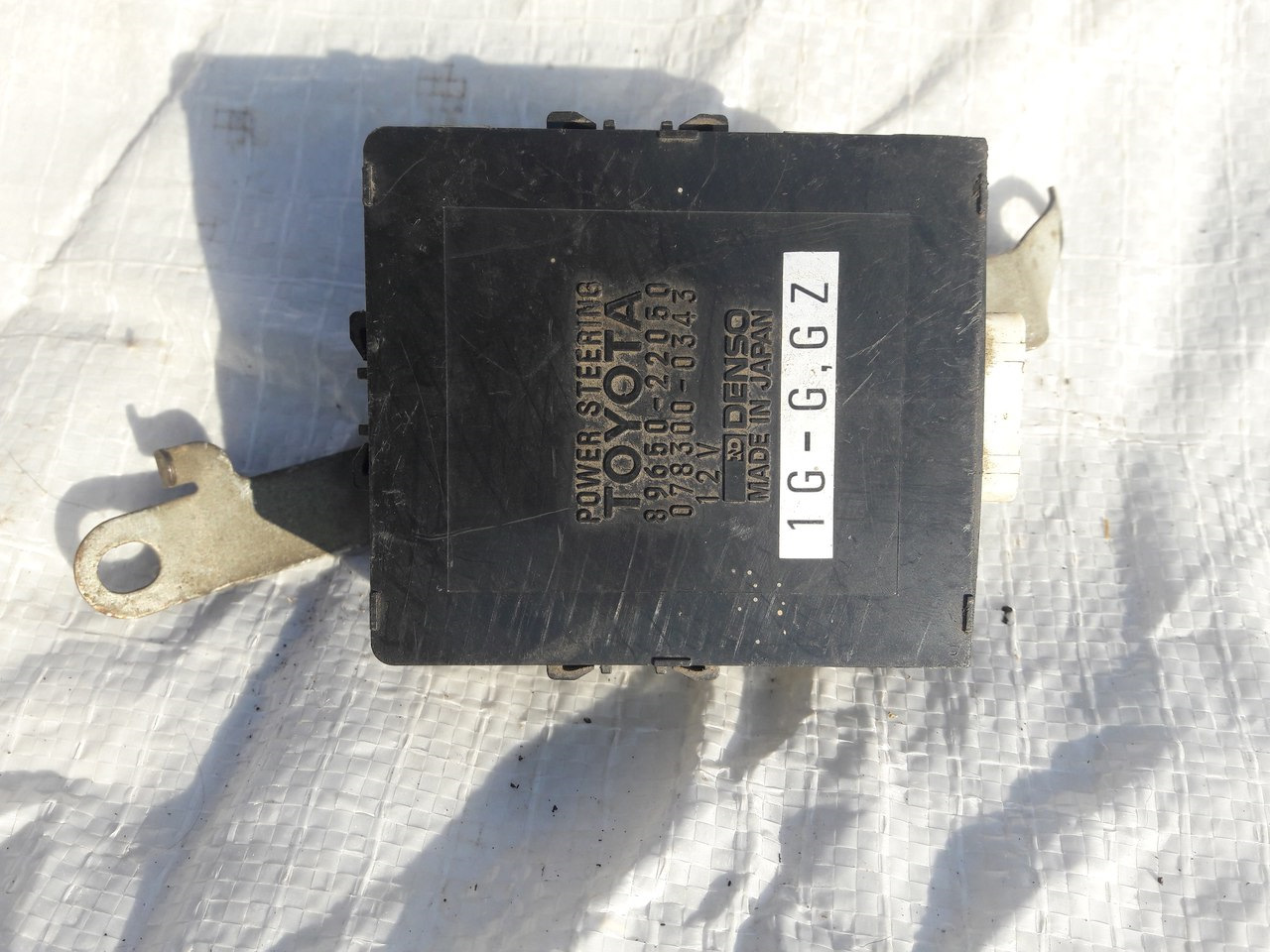

4. Реле усилителя руля power steering gx81

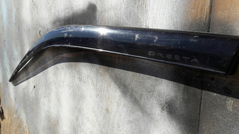

7. Ветровик передний левый Toyota Cresta 81 (дефект)

ветровик почем? либо крепы с него
Пара соток, он с косяком (трещена)…
Ну и креп нет…
