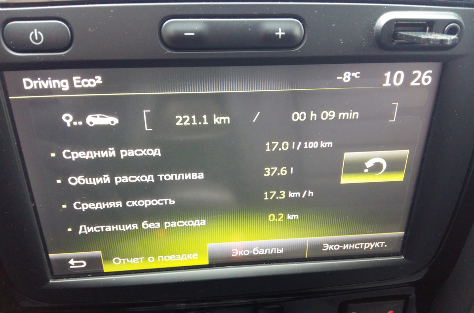

Загорелась лампочка. Вот фото показаний спустя 3,6 км. Общий расход был обнулён после заправки до "якобы полного" бака.
Как сказали у од) не рискуй и как Зажигалка лампа заезжал на заправку, так вот еду на днях а у меня по бк ещё 120 ходу до заправки, бац и горит лампа, ну думаю ладно заеду, пистолет по горлышко до полна, а по чеку 40л уместиться, т. Е. 10л ещё было и я бы проехал 120км… Хаотично как то
Вот и я про тоже, не хочется где обсохнуть. А каждый раз одометр запоминать не вариант.

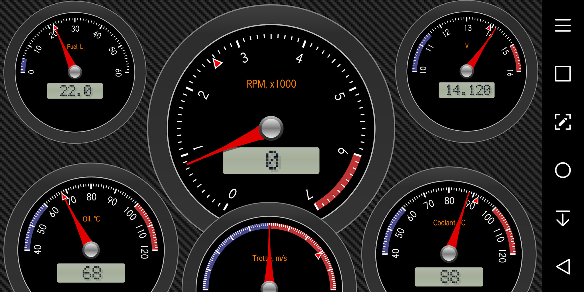

Не по датчику, а по БК. Ещё раз — датчик остатка в баке у дастера работает отлично! Глючат именно алгоритмы БК. В любой момент можете посмотреть через ELM327 остаток в баке — будет довольно точное число.
А кстати елм через какую прогу кол-во бензина корректно показывает? Торк, хобдрайв?
Я использую DashCommand в связке с китайским EML327 v1.5.
странно, всегда показывает пустой бак
