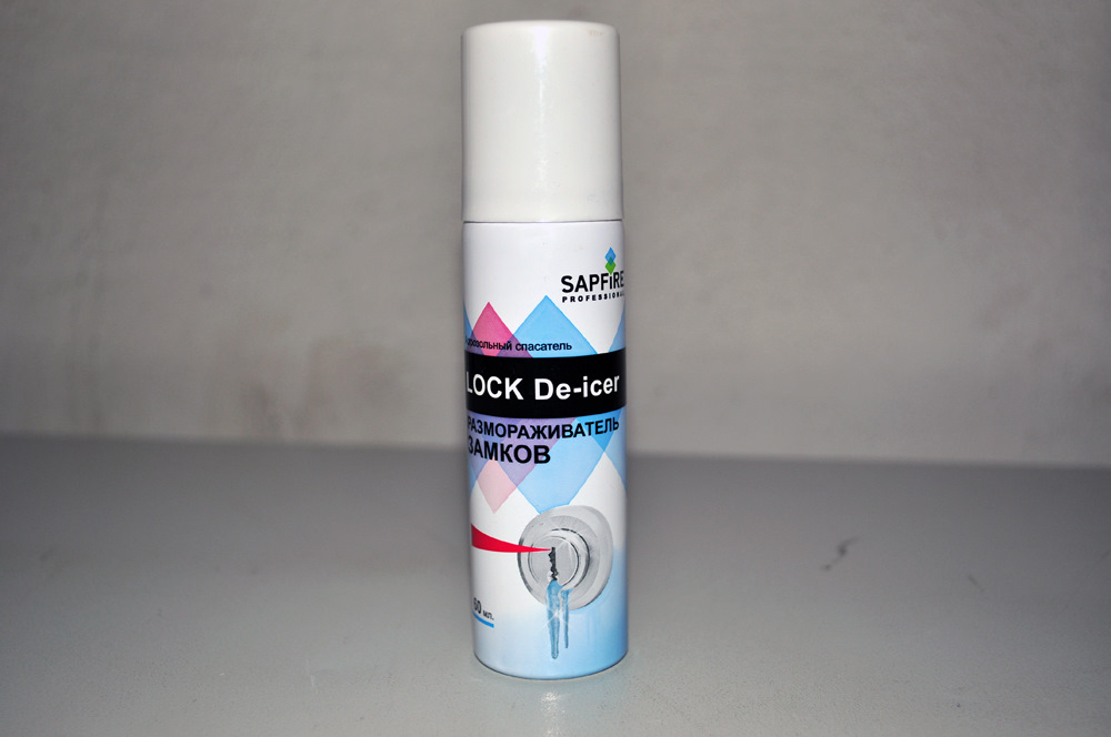

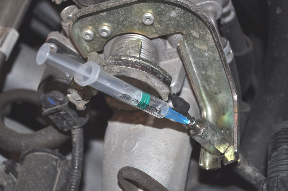

Как и у многих в этом году в морозы стал замерзать трос акселератора. Решил попробовать размораживатель замков Sapfire LOCK De-icer, предварительно протестировал его в морозильнике при -20 градусах.
Две ночи он там пролежал, и не было даже ни намека на замерзание. Заливал его шприцом не снимая, отодвинув резиновый пыльник, периодически нажимая педель, чтобы смазка лучше проникала.
Уже месяц катаюсь с мягкой, незамерзающей педалью на морозе.
Всем удачи на дороге!

Да, после мойки, уже где-то в ноябре после замены жидкости в ГУРе помыл под капотом, высохнуть не успела еще
Так что мой лето проверенно уже;))
Я эту проблему решаю вдешкой, хватает на неделю. Надо тоже размораживатель попробовать)))
Месяц катаюсь уже, морозы до -20 были, все норм
Да, замерзший тросик газа был весьма большой неприятностью в этом году. Работу по профилактике советую всем делать
Теперь перед зимой каждый раз проливать буду!
Я думаю если пролить маслом, то это все таки лучше чем смазкой силиконовой…на дольше хватит. Хотя если мыть двигатель, то все равно лучше дополнительно проливать
с апреля до сентября/октября раз в месяц, а иногда два раза в месяц мою двигатель с химией, так что маслом нет смысла. Дополнительно буду проливать перед зимой
