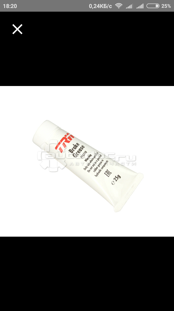

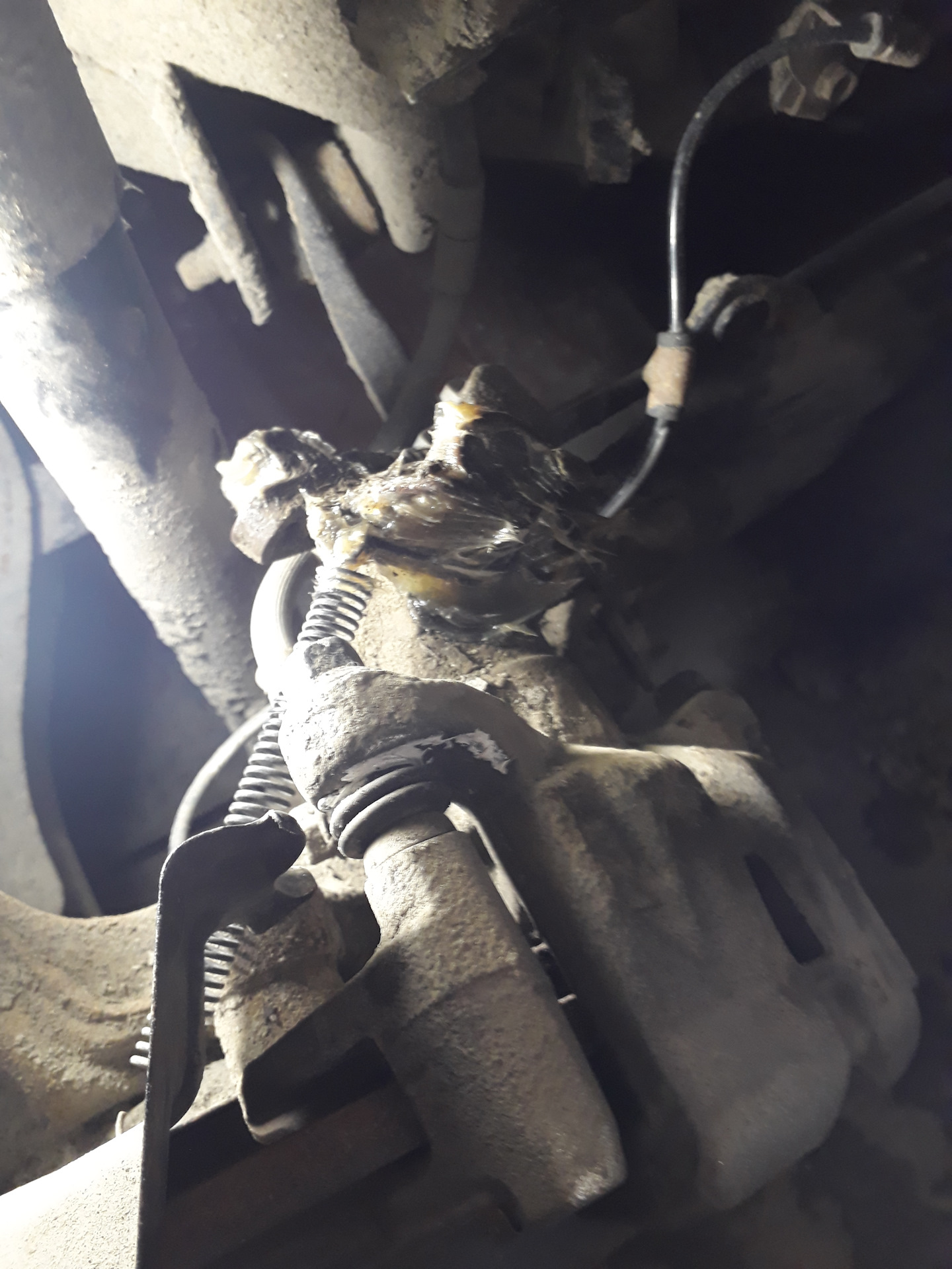

Всем добрый день! Решил обслужить тормоза, смазать направляющие, покрасить суппорта и ступицы, нестал заклеивать тормозной диск так как смысла нету лишняя краска сотрется при торможении))) Заехал в магаз купил смазку для направляющих посоветовали именно ее, и купил смазку смазать пружины и механизм ручника. Также поставил дополнительные пружинки на возарат ручника. Очень люблю технику, что бы всегда была в идеальном состояниии)) всем ровных дорог

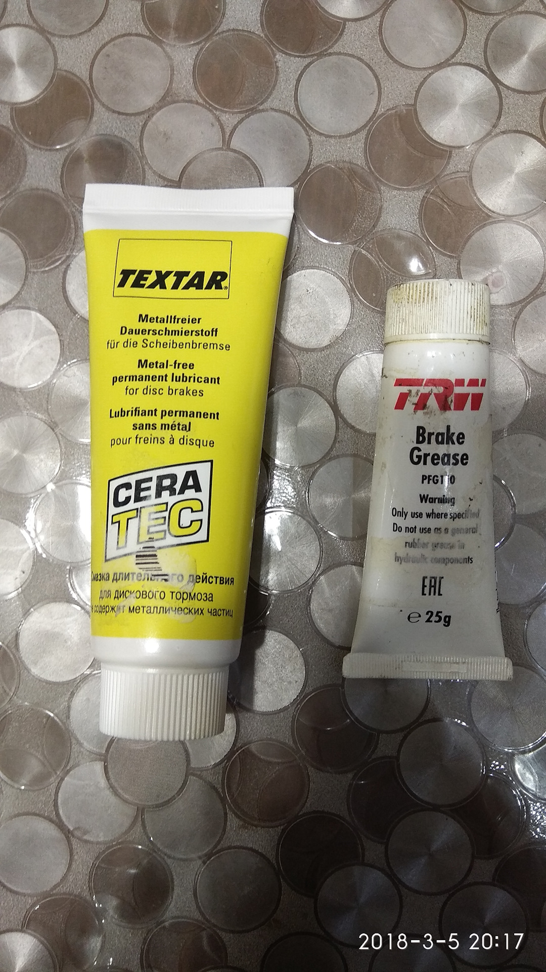

Могу порекомендовать эти смазки. Трв для направляющих, текстар на тыльные стороны колодок, постели колодок. Сам ими пользуюсь.
а если направляющие этим текстаром смазать ?
И направляйки можно, хороший вариант
Смазка для направляющих такая самая лучшая TRW PFG110
Ну видимо где брал небыло такой

1). Что за колхоз пружинки на возврат ручника? Там с завода стоит мощная пружина! Если у Вас не возвращается ручник, то нужно срочно исправлять проблему, иначе рано или поздно он даст клина!
2). Рекомендую после стирания краски с дисков еще раз залезть и убрать сгустки краски с колодок, иначе туда налипнет песок и будет полосить по диску! Проверено на себе!
Ручник хорошо возвращается, а по поводу краски с колодок посмотрим
