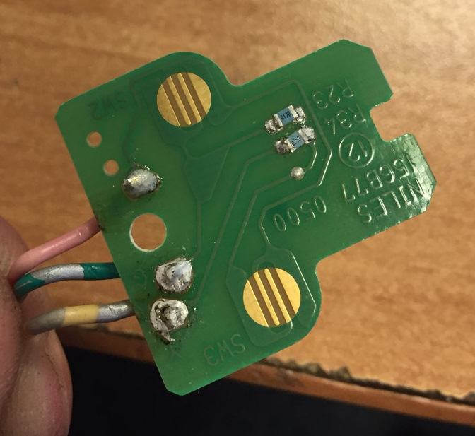

— Перепаять сопротивления на кнопках круиз-контроля;
— Заменить пару фишек в новом руле (на круиз и на сигнал);

2) Помог перепаять кнопки в новом руле мне очень хороший человек — DimaAfanasiev. Спасибо громаднейшее! И даже сделал свой фотоотчет:

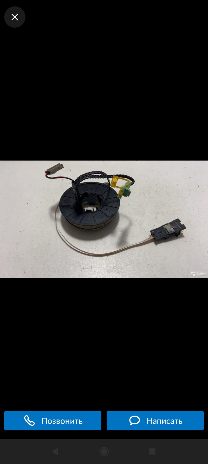

Здравствуйте! Шлеиф такой?
Это какой-то самопал
Получается надо перепаять три резистора на 2700, 101 и 9100?
Уши необходимы обломаем крепление шлейфа, а если не обладает, то руль будет крутится со скрипом, плюс надо удлиннять шлейф под подушки, они короткие и мешают поставить нормально подушку, все проверено на личном опыте

Как там кнопка круиза устроена?меняется отдельно? У меня затерлась.
