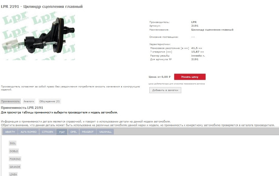

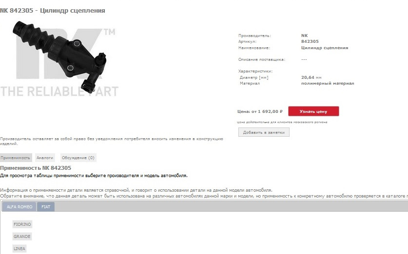

— выжимной сцепления, я так понимаю, у нас совмещён с цилиндром. Какой из них именно нужен? Я так понимаю, что главный, но хочу быть уверен, тем более что в оригинале есть главный, который вроде как рабочий и просто цилиндр сцепления, который у других производителей главным зовётся.

Такой цилиндр менял
www.drive2.ru/l/461398510797849981/
Спасибо за инфу.

Цилиндр который работает в тандеме с корзиной сцепления № 10. Называется Fiat/Alfa/Lancia 5 524 3919 Муфта выключения сцепления (оригинал) или Центральный выключатель, система сцепления. Цена от 5500 до 13000 р.
