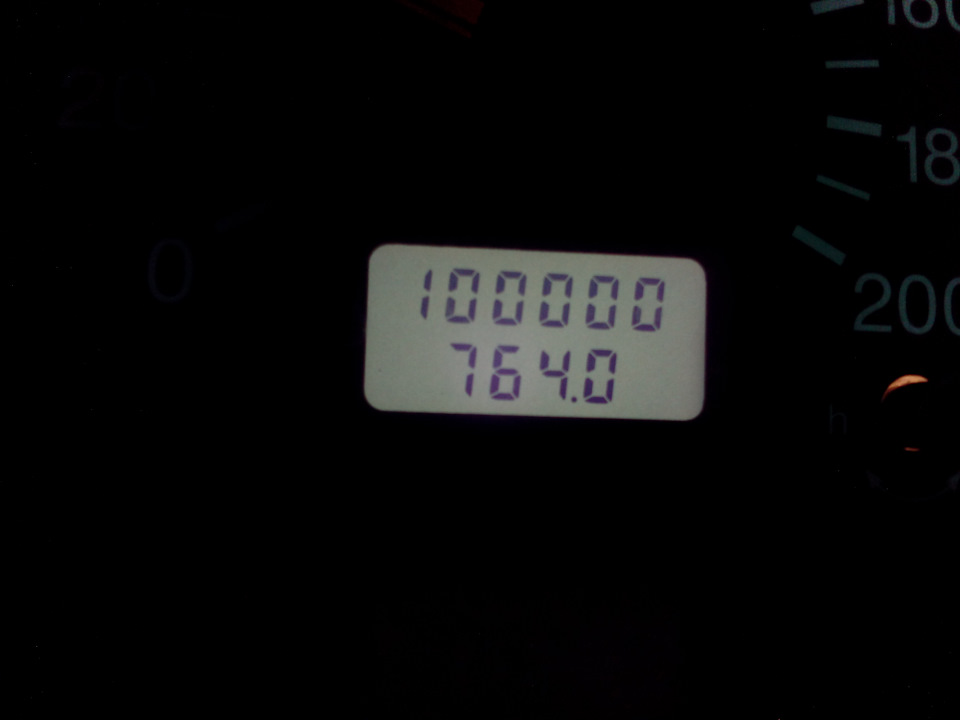

Всем доброго времени суток! Запись делаю больше для себя, дабы не забыть, что когда делал. В отчетный период))) проведены следующие работы:
1. Замена помпы — установил Dolz (Испания) цена — 1500 рублей. Кстати, так и не смог поставить шпильку.
2. Замена всех патрубков системы охлаждения, цена около 2000 руб. Нюанс — не покупайте комплекты, качество говно. В этом пункте особая благодарность инженерам за удачное расположение радиатора и подвод патрубков к нему)))
3. Соответственно антифриз — тут снова нюанс продешевил и залил Дзержинский g12 названия не нашёл, со слов продавана тот же самый Феликс. Как оказалось не тот же самый — помутнел через 10 дней и запомнился невероятным ароматом природного газа! Цена 700 руб — 10 кг. В результате заменен на syntec — 1000 руб. — 10 кг.
4. Замена термостата — первым был bautler 490 рублей, но его похоже приговорил не очень хороший антифриз, заклинило и в итоге я ездил с постоянной температурой около 65 градусов. Вторым поставил тоже не самый лучший luzar — 450 рублей, пока держится.
5. Замена бронепроводов, tesla цену не помню. Нюанс — несмотря на маркировку для ваз 2123, провода значительно длиннее заводских(((
6. Замена свечей зажигания — стояли finwhale, установлены denso, цена 490 рублей, замена на пробеге 103500 км.
7. Замена масла zic 10-40( ранее залито аналогичное) цена 1000 руб. Пробег 103550.
8. Замена воздушного фильтра и фильтра салона, цена 150+130 руб. Пробег аналогичный.
9. Замена замка заднего сидения, цена — 190 рублей. Результата нет, все равно не фиксируется, надо действовать дальше)).
10. Приобретена усиленные гайки для колёс риф, на лето, если не ошибаюсь аналогичные ставятся на Ниссан pathfinder. Заказывал на 4х4, цена 600 рублей.
11. Убрал по советам бывалых акустический патрубок из ресивера.
12. Почистил дроссель, заменил датчик положения дроссельной заслонки и регулятор холостого хода, обороты в норме, я доволен, цена 500+350.
13. Замена топливного фильтра, установил салют, еле снял старый, обломились болты на защитном пластиковом кожухе, цена 200.
14. Замена сеточки бензонасоса и его чистка, было грязновато, но терпимо, цена 40 рублей.
15. Замена успокоителя цепи, старый к сожалению не нашёл))) догадываюсь где он, но озвучать не буду, всем все понятно))).
16. Замена прокладки клапанной крышки.
17. Установка желтеньких аксессуаров — крышка маслозаливной горловины и щуп.
18. Заменены задние колодки 600 руб., барабаны пришлось греть.
19. Заменен ремень генератора 560 руб. Contitech
20. Убран тепловой экран стартера (возможно временно) дребезжал неимоверно. Работа по деинсталляции неимоверный гемморой!
Это конечно не все, но подавляющая часть всего того, что сделано. Если кто прочитал спасибо. Ровных дорог.
