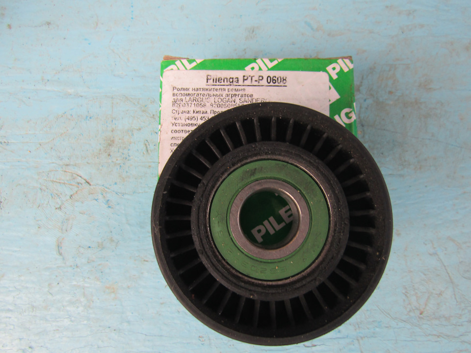

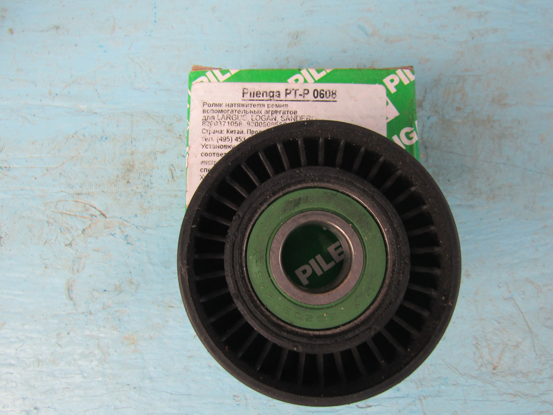

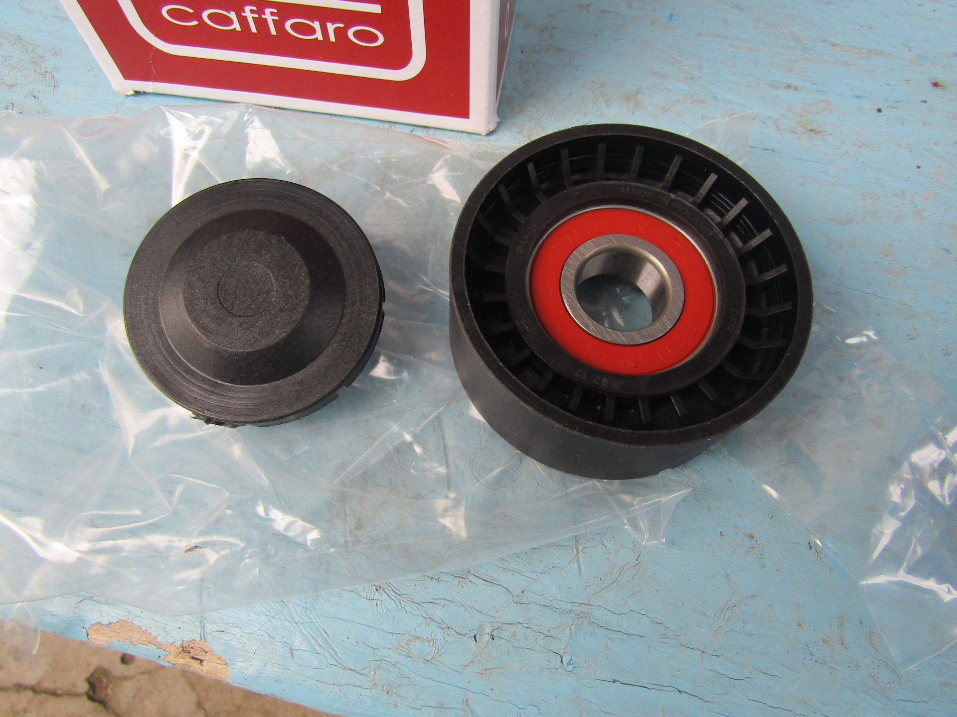

Когда менял грм заодно поменял ролик на натяжителе ремня генератора, взял Pilenga, так как был в наличии. Оказалось зря, дрянь редкостная. Прошёл тысячи полторы и дикий люфт. Хорошо что я это заметил пока машина стоит в ожидании коробки. Заказал новый ролик фирмы Caffaro, отзывов не много, но все что нашёл хорошие.

Чем не угодил?у меня просто тоже стоит фэбэст((гуано редкостное))хоть и стоил где то 500-600 рэ.А на машину отца-лагуна 3-поставил SNR примерно тогда же, пробег у лагуны больше в ролик в норм.состоянии, а моему п***.
цена и ждать его дольше
А сколько он стоит сейчас?пару лет назад было порядка 800 рэ

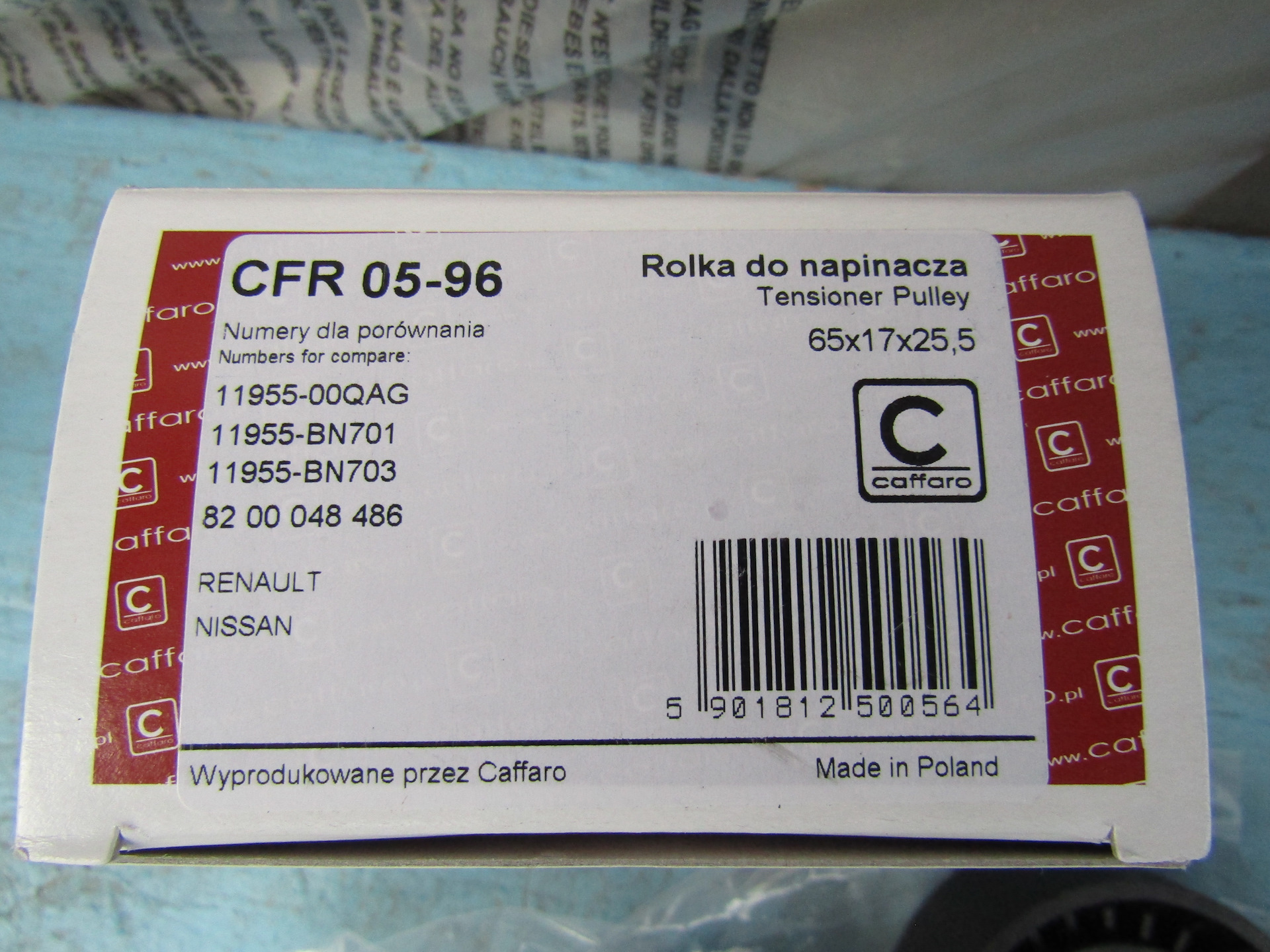

сейчас 850, caffaro 390
Блин в два раза.сколько пройдет кафаро интересно.а то может и есть смысл.Размерность одинаковая же с дизелем думаю.
по поводу совместимости не скажу, скорее всего да
Да я так, мысли вслух.сравню дома как до компа доберусь.
я немного заглянул в emex, на 1.5 dCi (BM0F, CM0F) [K9K 722] 82 должен встать, но у Вас 105 л.с.
У меня 732-й, 106 было когда то😆но встать должен, раз для к9к…

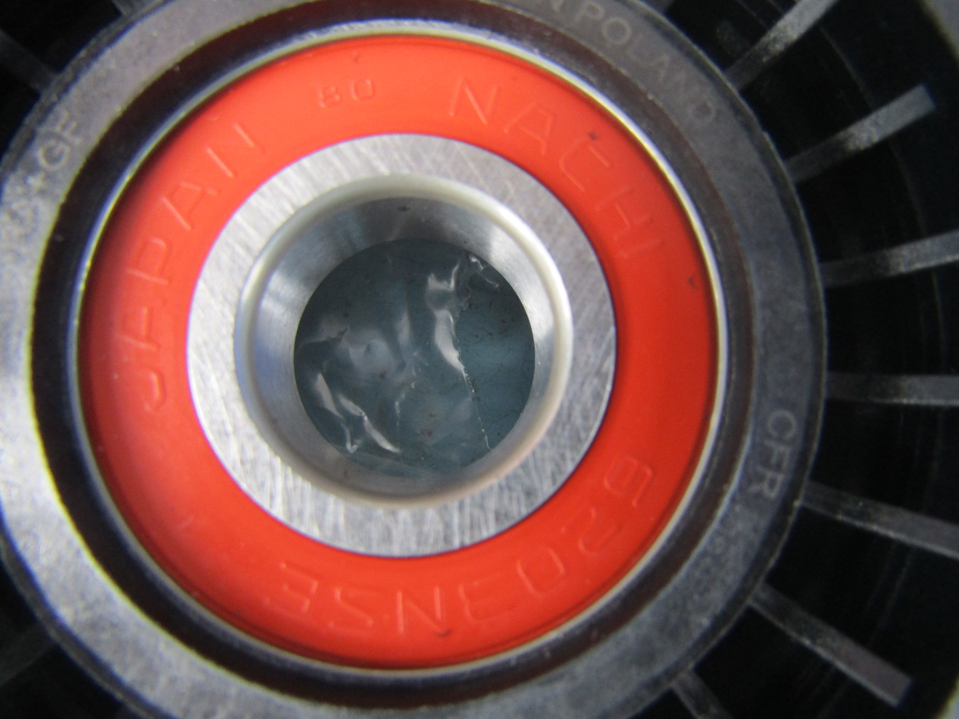

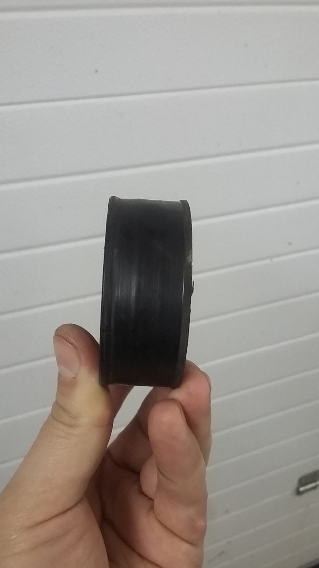

Старый был тоже Caffaro 13г.в., заменил только из-за выработки на пластмассе. Сам подшипник в идеале
такая же выработка на оригинале и у меня
Вчера тоже поставил Caffaro!

CFR хорошая польская фирма с японскими/немецкими подшипниками. Советую.
спасибо, caffaro тоже польша с немецко японскими подшипниками
Caffaro это и есть CFR :) На верхней крышке коробки написано CFR ;) Я только подтвердил мнение о их качестве своим опытом :)
да, действительно. Просто для меня их продукция в новинку
Правда на 2.0 у каффаро 301.00
