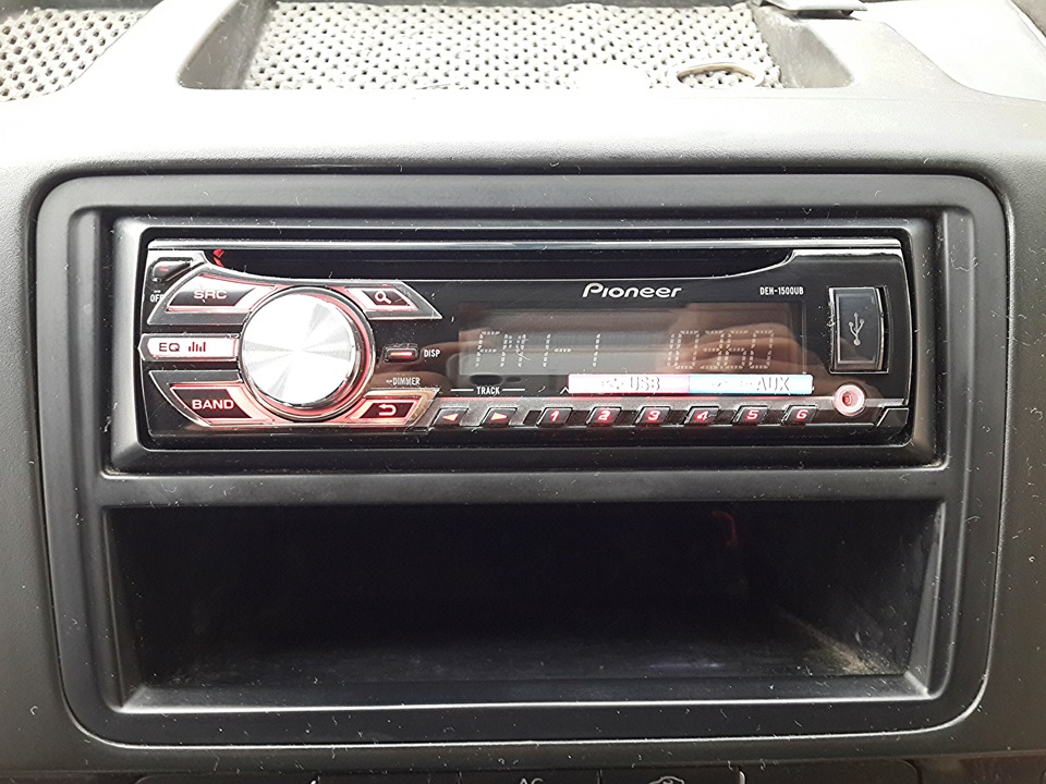

Как то неожиданно "умер" магнитофон. С ходу стоял JVC, простенький даже без ЮСБ.
Если честно давно уже он меня подкумарил.Не удобный в управлении до не возможного.А тут такое…
Новый выбрал конечно Pioneer.Не давно на Авео поставил той же фирмы только 2DIN.В управлении очень удобный ну и все таки Pioneer))Конечно уже с ЮСБ.
Когда все установил, столкнулся с проблемой.У него нет возможности выключения принудительно кнопкой, только через замок зажигания.А у меня почему то все подключено в обход замка.Теперь придется искать плюс с замка.А вообще Пионеры мне всегда как то к душе))

У наоборот после каждого вынимания ключа из замка полностью вырубалось питание и сбивались настройки на моем 150ub)Кстати почти близнец 1500-го)Лечится просто-соединяешь красный и желтый плюсы сзади в косе магнитолы.Сейчас правда поставил другой-5450sd)
В идеале не соединяешь, а один на плюс постоянный, второй на замок зажигания.
Это я знаю, я просто не в курсе, по какому принципу было подключено у пред.хозяина)различные манипуляции с этими проводами никаких толковых результатов не дали.Он то не выключался, то вообще молчал.Оставался один выход-подключить так как я описал
Так можна тож.Но не будет сам выключатся.
Ну да, теперь постоянно по приезду домой нужно тыкать кнопочку)
удерживаешь кнопку SRC, затем кнопку "дисп" и все гуд)
отличный мафон, цена и качество соответствуют!
Включил енергосбереженния и выключается нормально как все.
ну это ж ок?!)))
удерживаешь кнопку SRC больше 3х секунд, и магнитофон твой новый выключается !
Если отключено енергосбережение в меню то не выключается.
