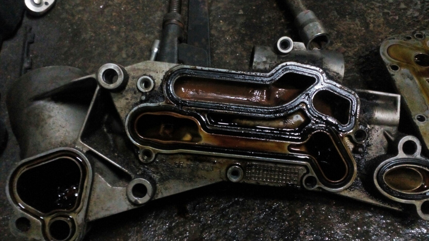

Полез из-за масла в ОЖ…
Да-да, теплообменник. А может и прокладка маслонасоса? "Надо разбирать, смотреть…" Ну а раз уж лезть, то заодно надо поменять вот "это", еще "вон то", не забыть про "вот это", ну и заодно и "то". Тут еще какой-то ролик шуметь начал…

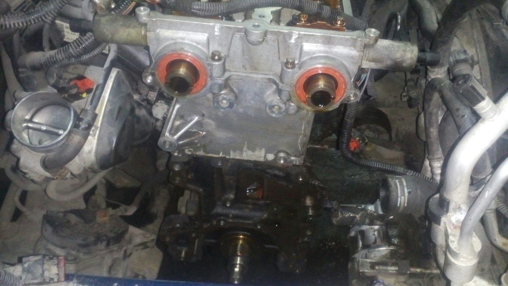

1) Замена комплекта ГРМ (ремень, натяжной, "паразит") 530045010 INA/LUK — 1 к-т, 4137 руб.

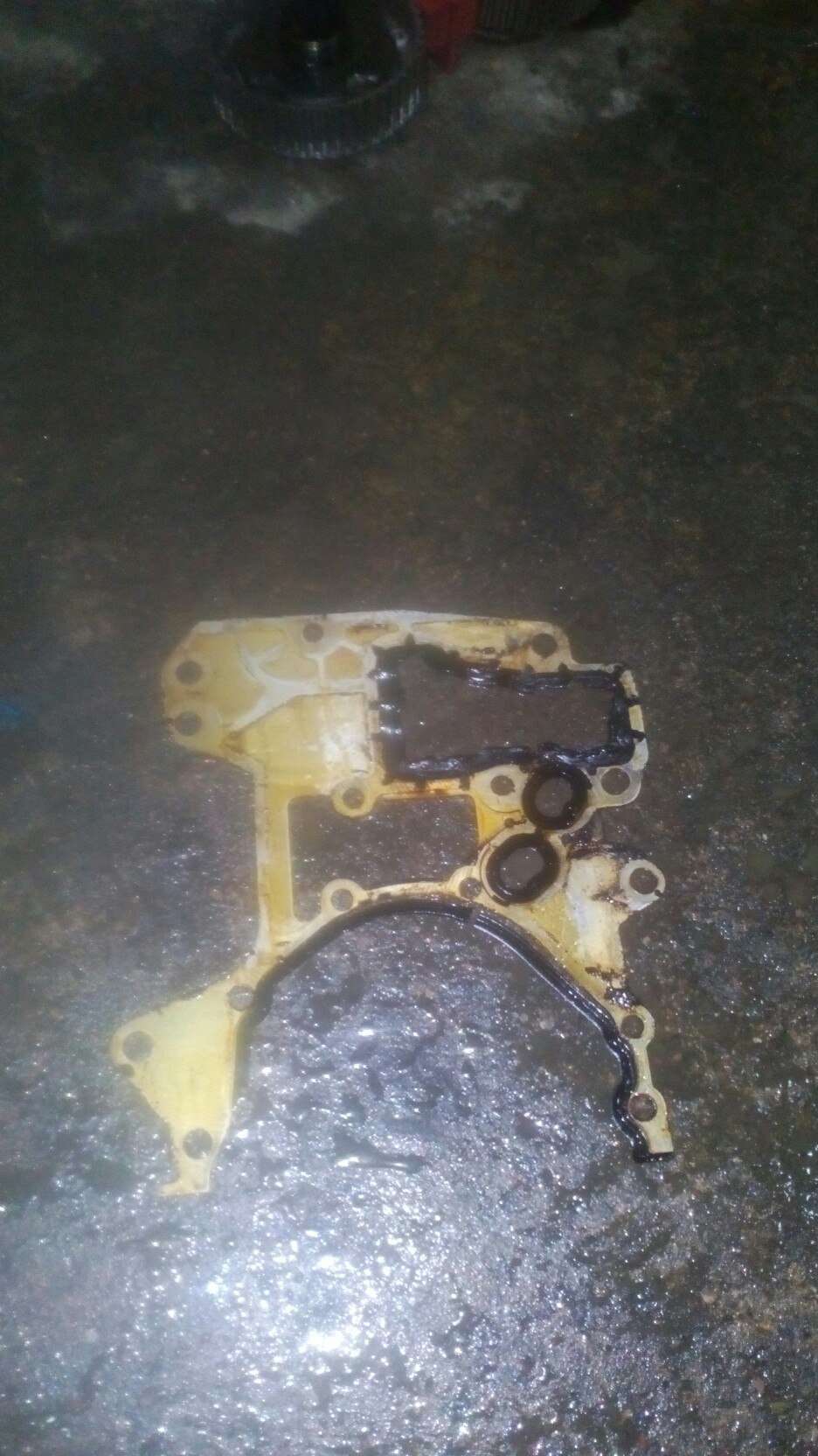

2) Замена прокладки маслонасоса (передней крышки двигателя) 809451 Elring — 1 шт, 975 руб.
3) Замена передних сальников распредвалов (размер 35x48x7) 812490910 Victor Reinz — 2х102=204 руб.
4) Замена переднего сальника коленчатого вала (размер 31,5x42x7) 20031720B Corteco — 1 шт., 340 руб.

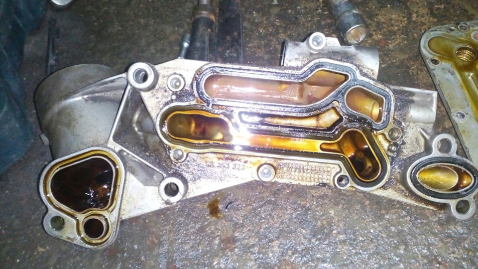

5) Замена прокладок теплообменника: все General Motors
5650972 — 1 шт, 816 руб.
5650962 — 1 шт., 307 руб.
5650960 — 1 шт., 382 руб.
5650969 — 1 шт., 238 руб.
5650966 — 2х124=248 руб.
24445723 — 1 шт., 256 руб.
5650974 — 1 шт., 71 руб.
5650971 — 1 шт., 66 руб.

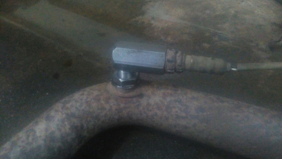

12) Установлена обманка (наконец-то) на лямбдазонд. Катализатора нет давно.

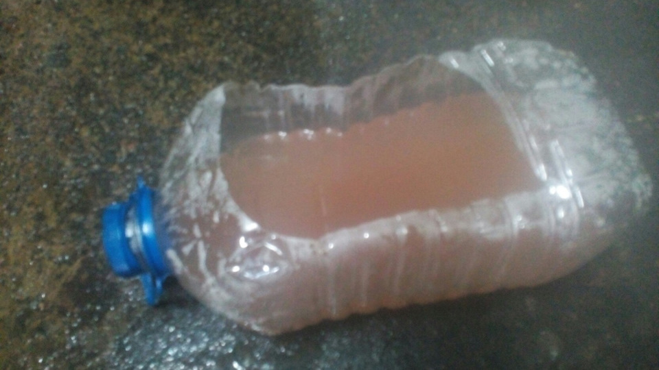

14) Промыта система охлаждения. Промывка 2-компонентная Ln1106 LAVR — 1 шт., 385 руб. Вода дистиллированная 4 по 5 литров — 240 руб. 1 — кислотная промывка от накипи, 2- щелочная — от масла, 3 и 4 — дистиллированная вода.
В процессе ремонта все "железки и пластмасски" промывал бензином/очистителем тормозов/очистителем карбюратора (3 баллона по 150 руб — 450 руб.) Работы проводились в сервисе самообслуживания; за него отдал 2800 руб. Залил антифриз Felix — 600 рублей. Ах да, под шумок крепление туманки восстановил)

Как результат после промывок? Нормально очистилась система?
Да вроде антифриз чистый… Бачок не менял, он не особо прозрачный. Завтра может сделаю фото
