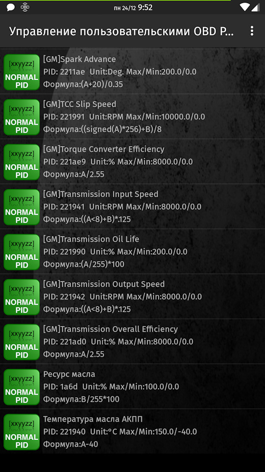

Температура АКПП: — в принципе можно добавить набор Pontiac/GM/Opel/Vauxhall, но у меня с таким раскладом стабильно показывало температуру коробки -41°. Даже вбив этот параметр от руки ситуация не изменилась. Корректное отображение началось только после того, как я удалил все остальные пиды по температуре коробки, оставив только этот, прописанный от руки.
PID: 221940
Полное имя: Температура АКПП
Краткое имя: АКПП, t°
Минимальное значение: -40.0
Максимальное значение: 150.0
Множитель шкалы: x1
Единица измерения: °С
Формула: A-40
Заголовок OBD: 7E2

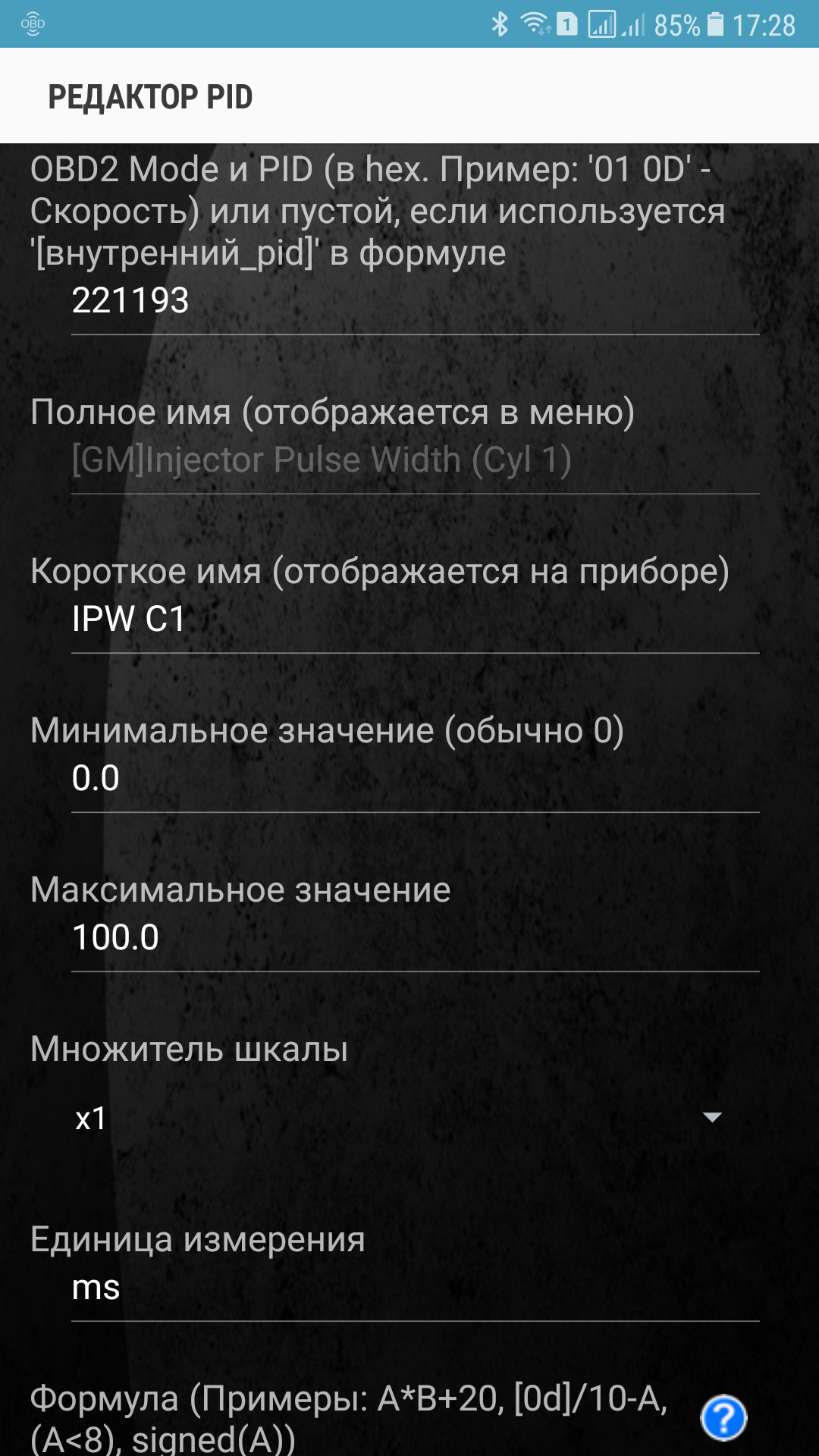

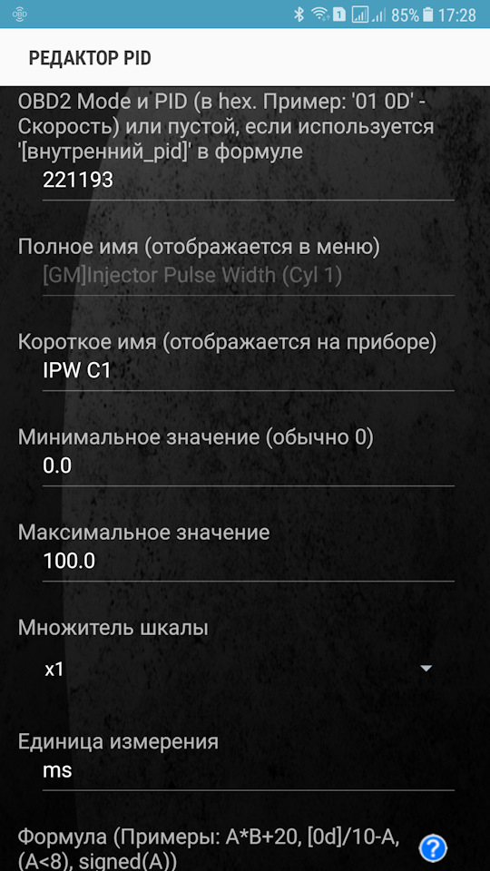

Впрыск форсунок:(как я понял, под нагрузкой показания по всем форсункам должны быть 0, на ХХ сумма всех показаний должна равняться 0 — это так называемая балансировка впрыска, чтоб не было дисбаланса, двигатель не трясло и поршни ходили в такт. Если сумма отлична от 0, то что-то не в порядке, и чем больше эта цифра, тем становится грустнее).
PID: 22333a(b, c, d) (для каждой форсунки своя буква, т.е. например PID для форсунки №3 должен выглядеть так 22333c)
Полное имя: Форсунка 1(2,3,4)
Краткое имя: Форсунка 1(2,3,4)
Минимальное значение: 0
Максимальное значение: 100.0
Множитель шкалы: x1
Единица измерения:
Формула: ((signed(A)*256)+B)/10
Заголовок OBD:
Ресурс масла ДВС:
PID: 1a6d
Полное имя: Ресурс масла ДВС
Краткое имя: Oil life, %
Множитель шкалы: x1
Единица измерения: %
Формула: B/255*100
Заголовок OBD:

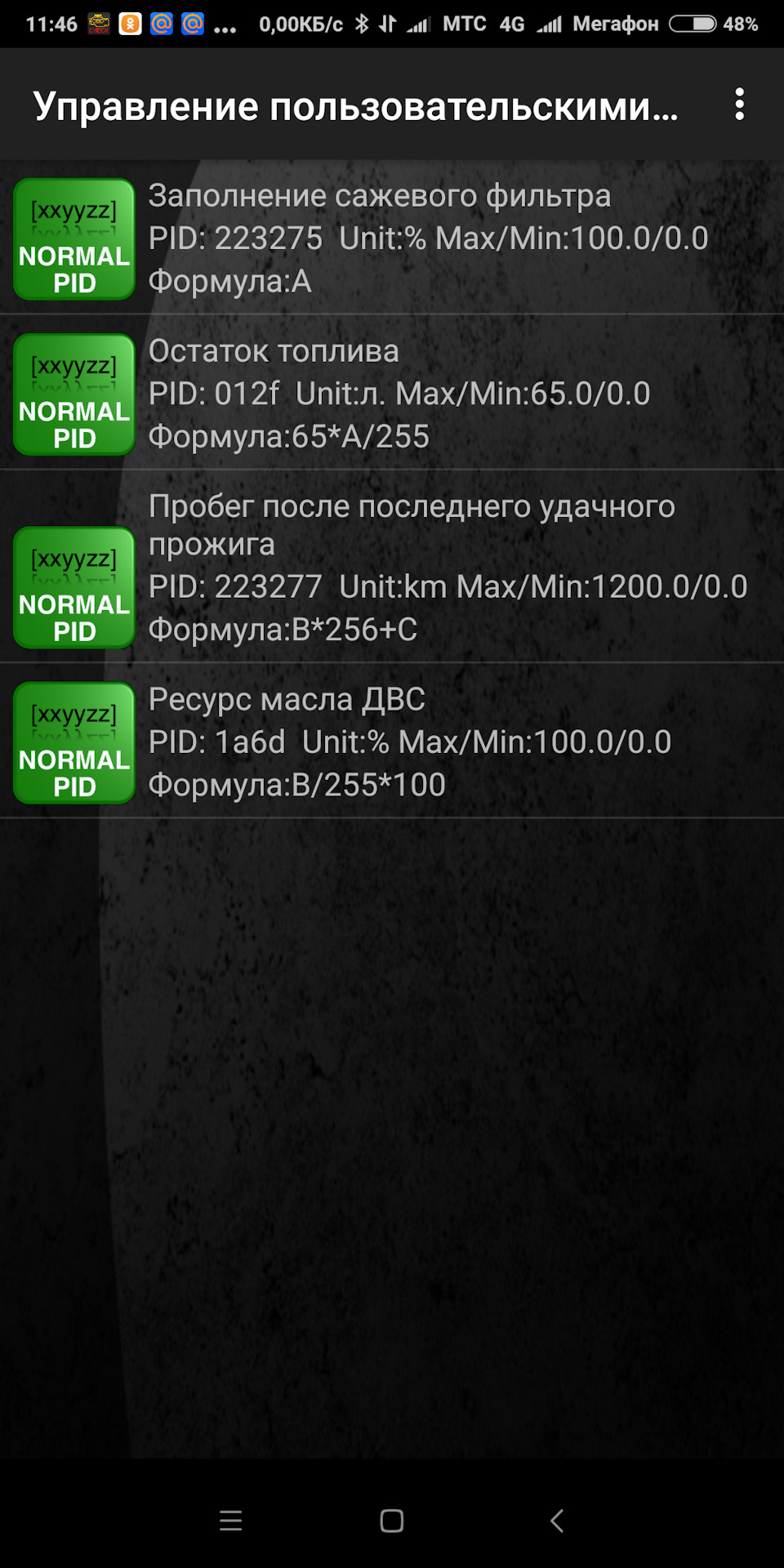

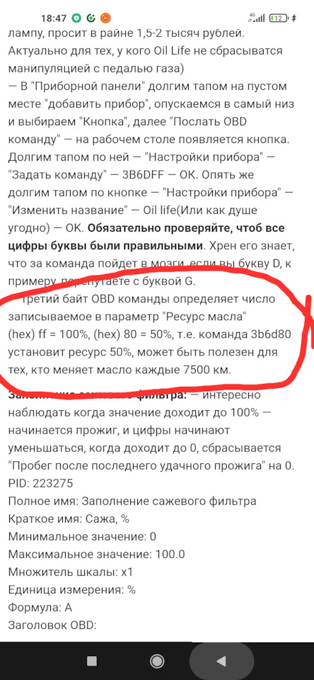

Сброс ресурса масла: (та самая кнопка, только ради которой уже можно приобресть ELM и Torque. Ходят слухи, что дилер за то, чтоб погасить лампу, просит в райне 1,5-2 тысяч рублей. Актуально для тех, у кого Oil Life не сбрасыватся манипуляцией с педалью газа)
— В "Приборной панели" долгим тапом на пустом месте "добавить прибор", опускаемся в самый низ и выбираем "Кнопка", далее "Послать OBD команду" — на рабочем столе появляется кнопка. Долгим тапом по ней — "Настройки прибора" — "Задать команду" — 3B6DFF — ОК. Опять же долгим тапом по кнопке — "Настройки прибора" — "Изменить название" — Oil life(Или как душе угодно) — OK. Обязательно проверяйте, чтоб все цифры буквы были правильными. Хрен его знает, что за команда пойдет в мозги, если вы букву D, к примеру, перепутаете с буквой G.
— Третий байт OBD команды определяет число записываемое в параметр "Ресурс масла"
(hex) ff = 100%, (hex) 80 = 50%, т.е. команда 3b6d80 установит ресурс 50%, может быть полезен для тех, кто меняет масло каждые 7500 км.
Заполнение сажевого фильтра: — интересно наблюдать когда значение доходит до 100% — начинается прожиг, и цифры начинают уменьшаться, когда доходит до 0, сбрасывается "Пробег после последнего удачного прожига" на 0.
PID: 223275
Полное имя: Заполнение сажевого фильтра
Краткое имя: Сажа, %
Множитель шкалы: x1
Формула: A
Заголовок OBD:
Пробег после последнего удачного прожига:
PID: 223277
Полное имя: Пробег после последнего удачного прожига
Краткое имя: Сажа, km
Максимальное значение: 1200.0
Множитель шкалы: x1
Единица измерения: km
Формула: B*256+C
Заголовок OBD:
Остаток топлива в литрах:
PID: 012f
Полное имя: Остаток топлива
Краткое имя: Топливо, л.
Максимальное значение: 65(применимо конкретно для Каптивы — бак 65 литров)
Множитель шкалы: x1
Единица измерения: л.
Формула: 65*А/255
Заголовок OBD:

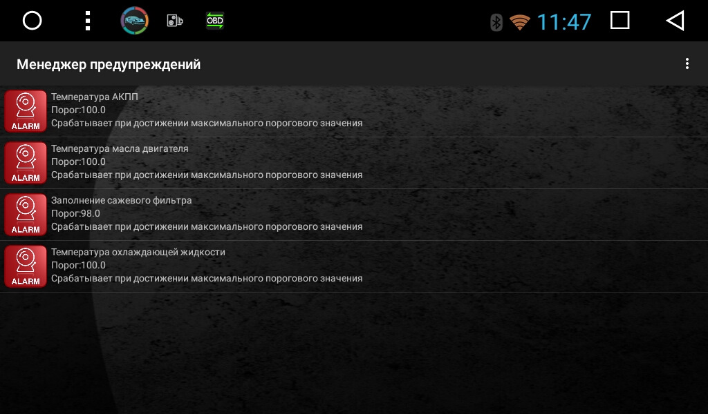

Есть возможность настроить предупреждения( Настройки — Управление предупреждениями — Добавить предупреждение). Например у меня настроены предупреждения при достижении максимальной температуры в 100°С — масла АКПП, ОЖ, Масла двигателя, и при заполнении сажевого фильтра на 98%(чтоб я мог спокойно прожечь фильтр). В случае достижения этих параметров Torque врубает сигнал тревоги и на ломаном русском проговаривает тревожное событие. Удобно, но орет громко — чуть дураком не сделала от неожиданности.

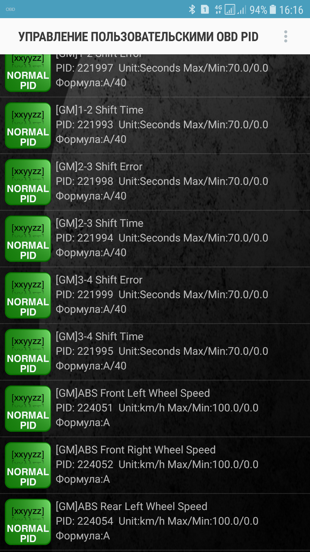

UPD: у многих возникли вопросы по добавлениям параметров, которые не "зеленые". Например мгновенный расход. Этот параметр черный, до тех пор, пока вы не начнете движение. Так что смело добавляйте на панель приборов — когда машина начнет движение, начнется отображение по данному прибору. В идеале, для того, чтоб посмотреть поддерживаемые параметры и корректно настроить все приборы — делать это надо во время езды на автомобиле. И не забывайте перезапускать Torque после внесения изменений.

День добрый. Созрел вопрос, а как прописать 75% при сбросе масло чтобы на 10000 тыкм была индикация. 7500 и 15000 это понятно

На Капе 3.2 2008, сброс масла тоже работает, увеличением или уменьшением двух последних цифр можно подобрать текущее состояние.
Так там же педалью сбрасывается. На с140 фейслифт такой номер не прокатывает, поэтому торк в помощь
Я делал сброс для мониторинга и для штатного напоминания системы о необходимости сервисных работ, потому что на СТО не всегда сбрасывают и получается что ресурс масла выскакивает через 3-5 к. после его замены :(
Ну это правильно — штатно то он по моему раз в 15тыс вылезает, а если меняешь чаще, то смысла в этой лампе по сути и нет
А разве не в 10, по паспорту регламент 10ка
mavrik8080
На сотке не помню, но на 140 оил лайф на 15тыс. рассчитан. Я команду на 7,5 специально прописывал через торк — т.е. при обнулении масленки в мозги шла инфа, что масло уже на 7500 устарело))

Так а где пид на t АКПП?
У меня там только 4 пида, которые я добавил по вашему примеру выше, а при прописан и пида на АКПП температура всё время -41
Что-то сильно сомневаюсь, что их там всего 4. У меня их там как грязи. Возможно ошибка у вас в формуле. Возможно елм версии не 1.5.
Добрый день. Не могу настроить температуру акпп, может подскажете какие пиды надо удалять и как?
Выбираете все, что относятся к температуре коробки и уделяете из программы — "Настройки" — "Управление дополнительными PID/Датчиками", а там уже тапать на нужном и удалять.

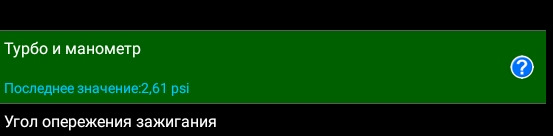

а есть pid на турбо, что б было в атмосферах?
Bar или Psi — настраивается в единицах измерения.

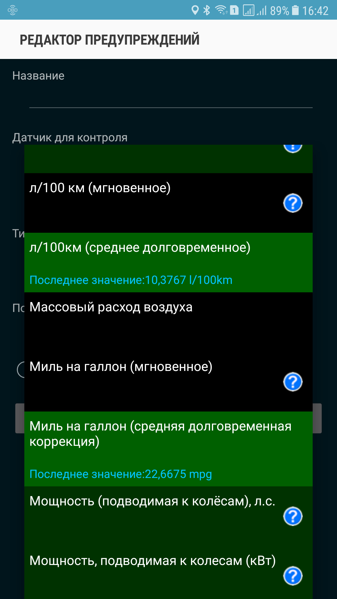

расход топлива никак найти не могу средний и мгновенный.
Профиль машины заполнен?
в торкью да но у меня почемуто показывает не литры на 100 км а как то по другому км на литр или галон на км все наоборот
Это в настройках надо поправить. Отключить галлоны, мили и фаренгейты
это я поменя но нет мгновенного расхода топлива. нужен этот PID
Добавил инфу в пост. Конкретно по мгновенному расходу
инфа -это зеленый скрин? у меня этого нет мне соответственно нужны данные от этого pid
Этот параметр был изначально. Пида по нему я не знаю. В программе не посмотреть
сегодня специально посмотрел. у меня этот показатель не активный почемуто. активен галон на 100 км. можете посмотреть формулу внутри PID и его номер? активен следующий пункт среднее долговременное
Я ж говорю — пид по нему не посмотреть.
можно в настройка и добавлениях дополнительных пид. через рабочий стол. его нужно найти внутри и просто на него нажать и он откроется с номером и формулой
На параметрах, что прописаны изначально — не посмотреть. Те, что добавляются — посмотреть можно

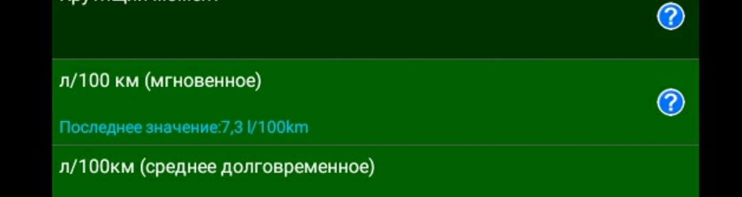

добавил скрин у меня там все что было изначально плюс то что я добавил причем щелкаешь и он в меню пускает для редактирования. вобщем вот так у меня
л/100 км (мгновенное) — сейчас на скрине черный параметр. На ходу он должен позеленеть. И его пид не посмотреть
его посмотреть можно в предыдущем меню, а именно в настройках. и не зеленеет он у меня ни при движении ни при стоянке. то что по правильным формулам прописато то сразу зеленеет при подключении
Скрин в студию, как посмотреть его настройки. Чтоб видна была формула
На примере пидов из всего списка в меню настрой далее редактор пид все с рабочего стола через шестерню в левом нижнем углу
На данном скрине я вижу, что редактируется gm пид. Покажите мне тот же редактор для мгновенного расхода
