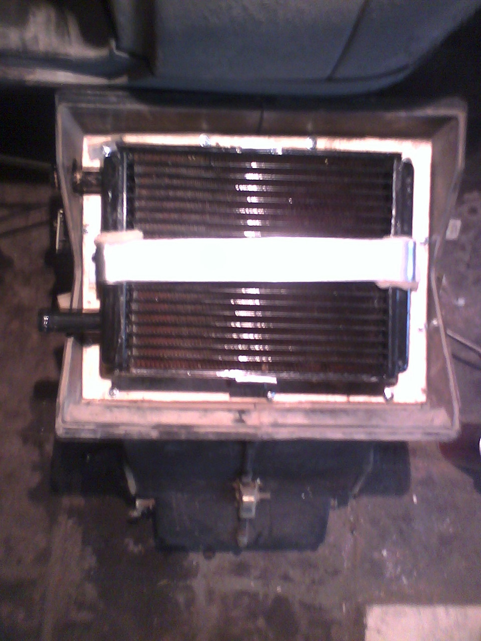

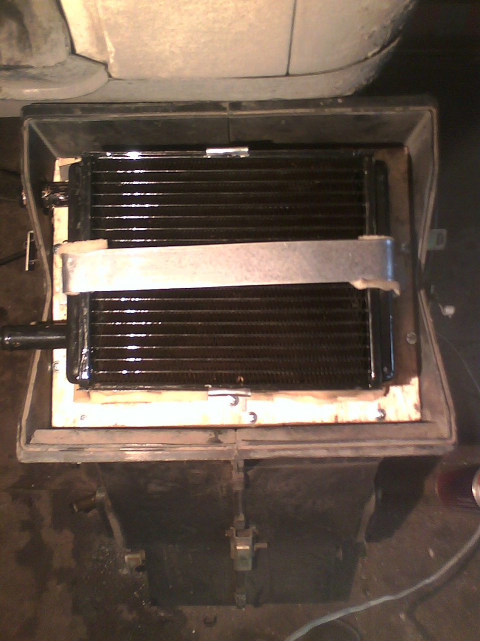

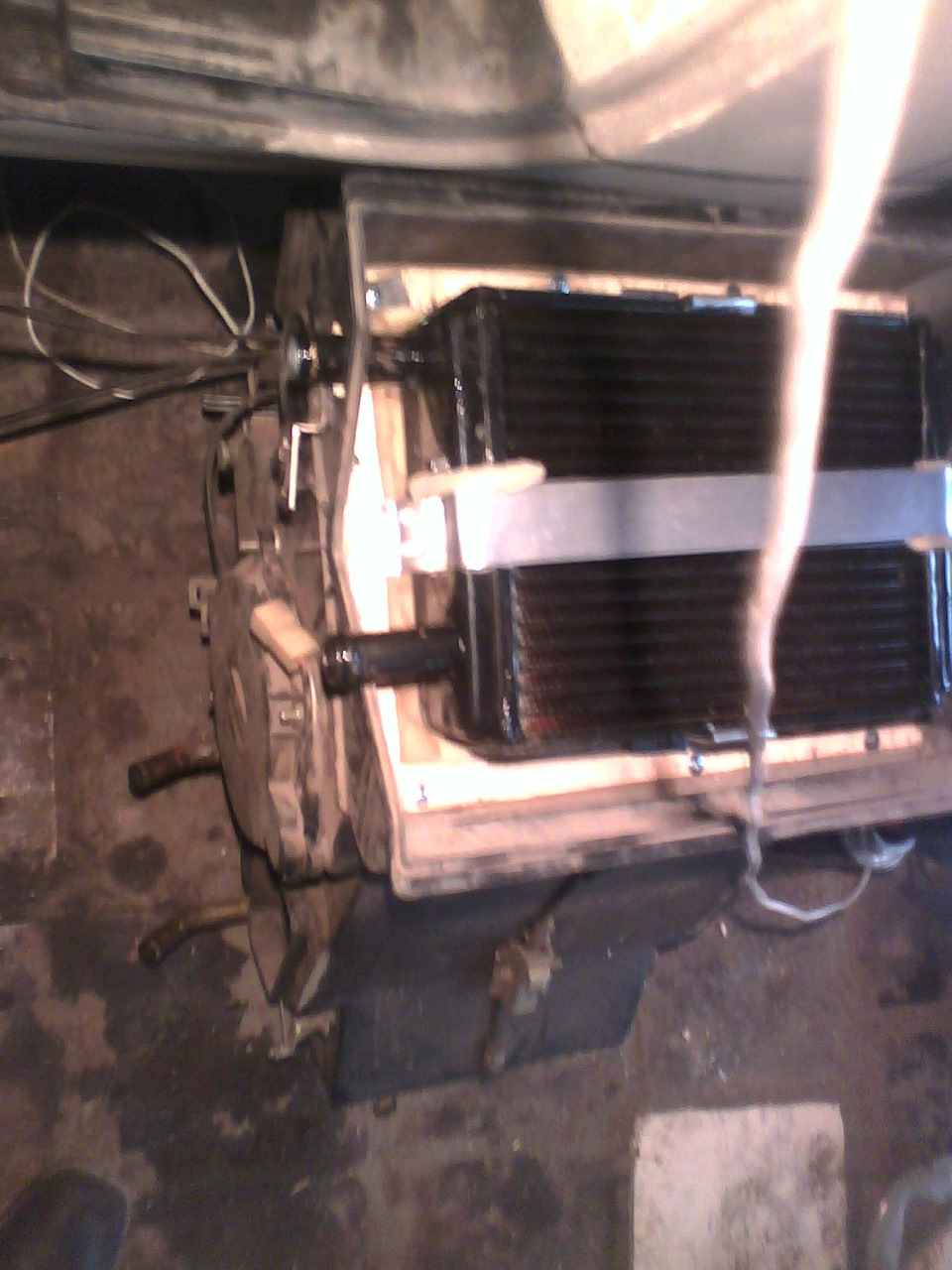

На отопителе есть крышка снимите её, там есть место для радиатора кондиционера. В это место вырезать фанерный квадрат (толщина фанеры 8-10 мм), наложите (желательно сразу новый, медный, не китайский) радиатор так, чтоб патрубки его выступали за корпус, учитывая, чтоб одеть шланг и хомут (будет снаружи корпуса). В корпусе отопителя сделайте отверстия под патрубки радиатора. На фанерке очертите границу вокруг радиатора. Уберите радиатор, очертите внутри другой квадрат на 2 см меньше с каждой стороны и выпилите. По краям проложите полоску поролона толщиной 10 мм и приклейте или пристегните степлером (не закрывать дырку в фанере). Из полосы металла шириной 3-4 см, толщиной 1.5-1.8 мм сделайте крепёжную накладку на радиатор, чтоб закрепить радиатор накладкой прикрутив её саморезами к фанере. Под фанеру по еë наружным краям тоже пристегнуть поролон 5 м, чтоб поролоном фанерка легла на в корпус печки. Вложить фанеру с радиатором и прикрутить фанеру саморезами по краям, к корпусу. На патрубки радиатора одеть шланги с загибом в 90 градусов (к пирмеру от ВАЗ, чтоб не переламывались). ВЕРХНИЙ ПАТРУБОК ДОЛЖЕН БЫТЬ ОБРАТКОЙ (выходом тосола). Под ногами пассажира в шланги врезал два шаровых крана на 3/4 диаметр 20 мм. Заводской кран выбросил, слишком тонкий, на 15 мм. .Шланги лучше ставить импортные, они не дубеют.
----------- В верхней крышке есть заслонка перекрывающая забор воздух с улицы, её поставить в положении открыто, и закрепил саморезами (тросик снять и снять пластинку которая держит тросик уже не нужны, мешает патрубку радиатора). Дальше одеть крышку на место, и ставить отопитель на место. Раз уж снят отопитель, желательно сразу поставить новый моторчик вентилятора, если дребезжит или подклинивает. ----- Если снимался кронштейн, на который ложится отопитель, не забудьте прикрутить провод массы отопителя, проще будет удлинив проводок закрепить в доступном месте.

РОДНОЙ РАДИАТОР АЛЮМИНИЕВЫЙ УБРАТЬ СОВСЕМ, ЧТОБ НЕ МЕШАЛ ПОТОКУ ВОЗДУХА.

Если в верх ставить медный то без снятия печки его не поменять — алюминиевый вынимаю через дыру в моторном щите. Пласмасски убирать нельзя — теряется теплоотдача алюминиевого радиатора, а с двумя радиаторами и доп насосом жара космическая!
Переделывал человеку грузо-пассажирский Соболь, ставил медный. А у Соболя того кабина побольше чем у грузового. Дополнительную печку сняли паять и отложили на следующий день, но он не приехал. Я позвонил ему, он сказал в машине жара, жена говорит выключай печку.
А я так делал, и если что могу поменять верхний радиатор через дыру в моторном щите. www.drive2.ru/l/8849306/
В принципе можно и так, но шланги и хомуты одевать проблемно. Медный радиатор лучше чем алюминевый, при движении через него воздух проходит даже без вентилятора.
Нижний радиатор тебе надо убрать, он только мешает. А из верхнего лучше убрать витые пластмаски, они мешают прохождению тосола и забивается быстрее.
