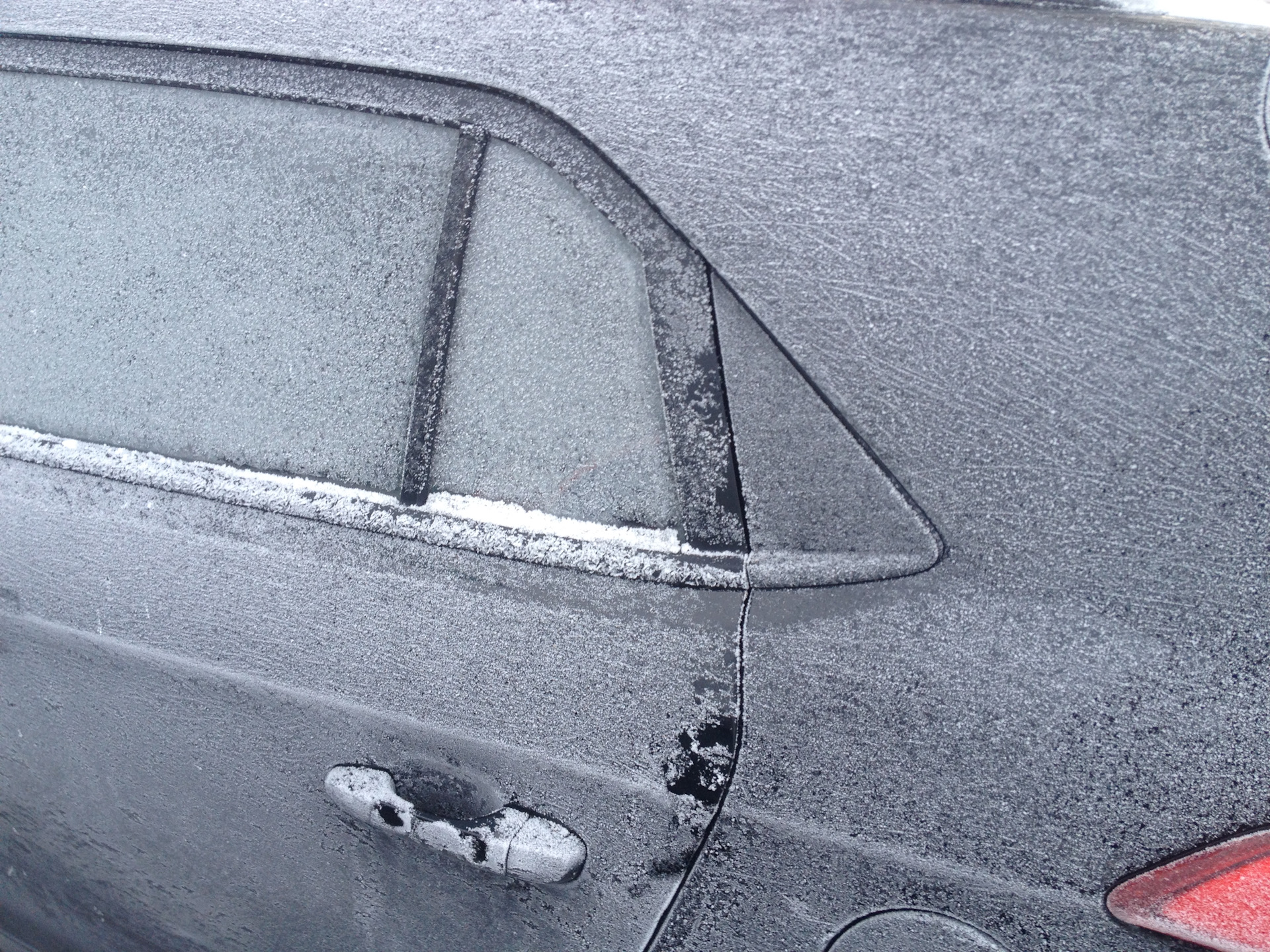

Две недели назад столкнулся с проблемой:не открывался багажник. Тут на драйве были уже проблемы с замком пятой двери. В большинстве это связывали с попаданием влаги. Или просто замерз. Решил, что меня тоже такая участь постигла. Тем более погода была мерзкая, резкий перепад температуры. На дороге сыро, а на авто все льдом замерзало. Но открывать-то надо). Решил залезть в багажник из салона. И тут еще проблема: задняя правая дверь тоже не открывалась. И никак не реагировала на центральный замок. Пришлось открыть вручную, потом пощелкал центральным замком: все стало нормально. И багажник стал открываться. Дверь нормально открывалась/закрывалась и багажник тоже. Прошла неделя наблюдений: все без нареканий. Сел вчера, и снова задняя правая дверь и, соответственно, замок багажника никак не реагируют ни на один брелок и цз. (нецензурная брань). Теперь приходится вручную открывать заднюю дверь и только потом могу открыть багажник. И чтобы поставить на охрану, надо вручную закрыть заднюю правую дверь. Иначе она и багажник остаются открытыми.
Из-за чего это? Вчера была высокая влажность и выпал иней. Стоит ли винить погоду в этом? Ждать тепла?) К ОД ехать очень неохота. 300км до него и как назло приедешь, а там все нормально будет). Разбирать дверную карту холодно. Есть сканер ELM327, может им можно как то диагностировать ошибку. Правда с прогой для него еще так и не разобрался.

У меня в точности такая же херня случилась. Те же симптомы. Захлопнул багажник, услышал одновременно посторонний звук. Открываю — закрыт багажник. Я в прострации… Пошел к ребенку, дверь закрыта. У меня паника. С другой стороны, сзади дверь открылась, другие тоже открыты. Проигрался с центральным замком и сигнализацией, все открылось. Было только один раз. Но осадочек остался…
Во, у меня тоже осадочек после первого раза остался, а вчера подтвердился, что есть проблема.
Не поверите. Сейчас ездил за сыном, машина постояла на солнышке около 30 минут. Припекало хорошо, что даже заднее стекло оттаяло все. Приехал домой и замок на боковой двери заработал. Печально, конечно, что погода влияет на функционал.
Большая влажность и мороз сделали своё дело (( Надо либо ждать тепла, либо заехать в тёплое помещение и просушить замки.
А сканер ELM327 никоим образом не сможет диагностировать обмерзание механизмов (((
Нужно третье мнение — виноват Трамп
Это самая вероятная версия)). Но могут быть и другие.

здесь погода не виновата — замок надо менять.
погода виновата
