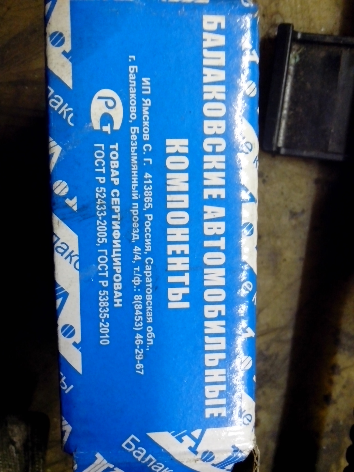

Предчувствовал… Не хотел вот в Д/Р ездить на машине. Но пришлось. Опять же удобнее на машине, нежели общественным транспортом. На светофоре тронулся, руль вправо. Стук, хруст. Остановился. Пипец стойке стабилизатора. Лопнула. И это при том, что менял потресканные заводские пол года назад. Брал на авторынке, в лада-деталь. По моему брал сэви. Хрень полная.
Заводские заехал глянул у официалов. Реально крепче и другие. Сс20 не нашёл. Под толстый стабилизатор не было. Вот так вот. Не экономьте. Ставте заводские. 300 руб пара. 400 отдал за работу. Гаража с инструментами не имею увы. Ладно хоть это не на трассе, а возле дома было. Неприятно. Теперь заводские детали в приоритете!

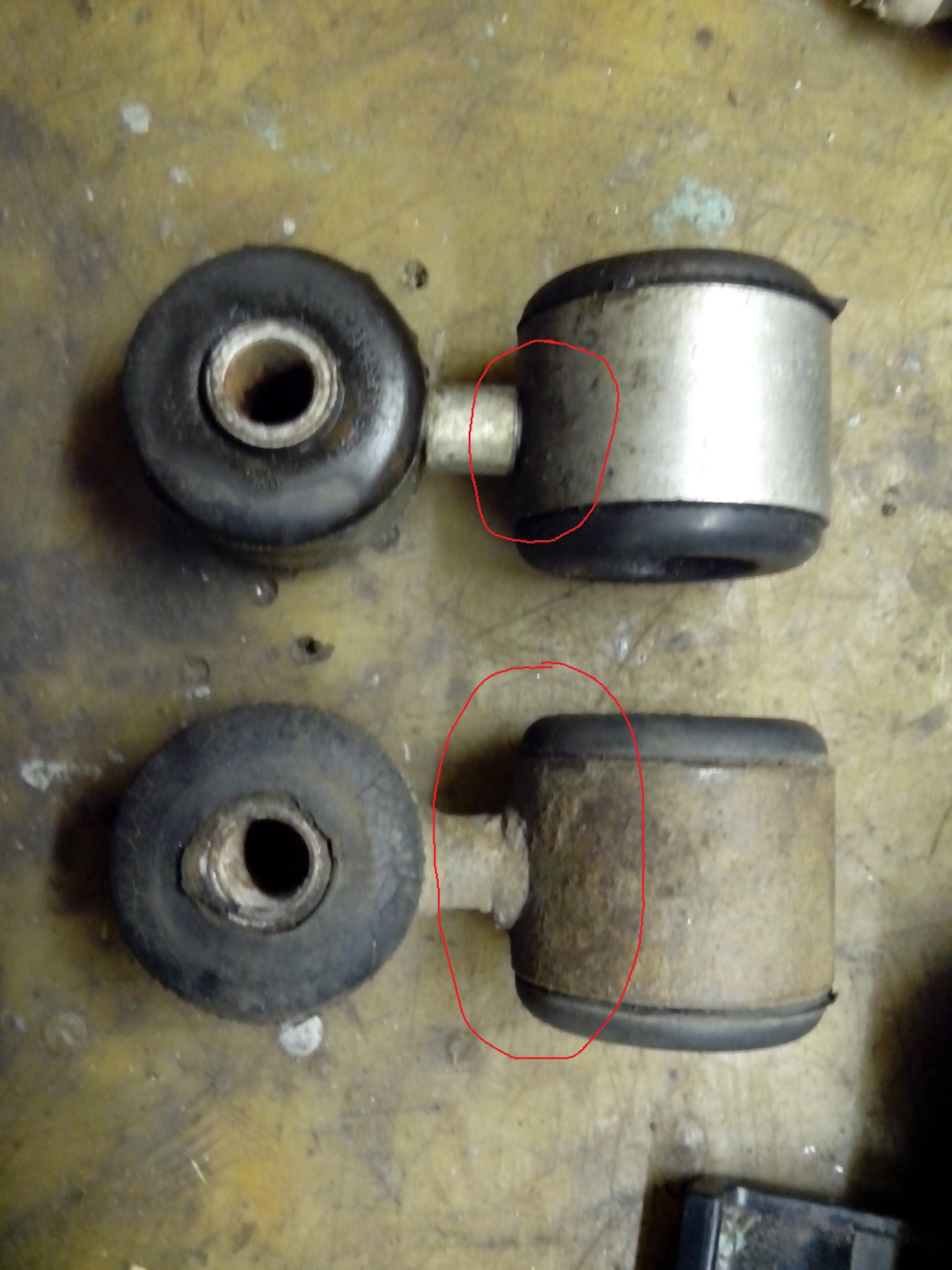

Сверху на фото подделка, снизу родная заводская после 30000 пробега.
Тоже нарвался на подделку непроваренную, прошла около 500 км и порвалась на ровном месте. Повёлся на "Балаково"…
Ты бы знал сколько я заводских порвал)) стоят сейчас ss20 проблем нет, поставил именно as потому что соединение одной обоймы с другой, не пустотелой трубкой, а стальным квадратиком.

А по факту, если крепкие сс20 ставить, при яме или дтп прощай шпильки стабилизатора. Вырвет их с днища. Вместе со стабом. Типа там не просто так слабые яйца предусмотрены.
Но сэви и балаково черезчур дохлые и много подделок с кривыми сварными швами за 200р

Конечно лучше что нибудь из тюнинга! А севи как то уже и не смотрю в сторону этой фирмы! Я после одного инцидента принципиально искал СС 20! Там все намного серьезнее сделано! Соединено трубкой квадратного сечения и проварено полностью! А вот на остальных как там приварено и на долго ли хватит это вопрос!
