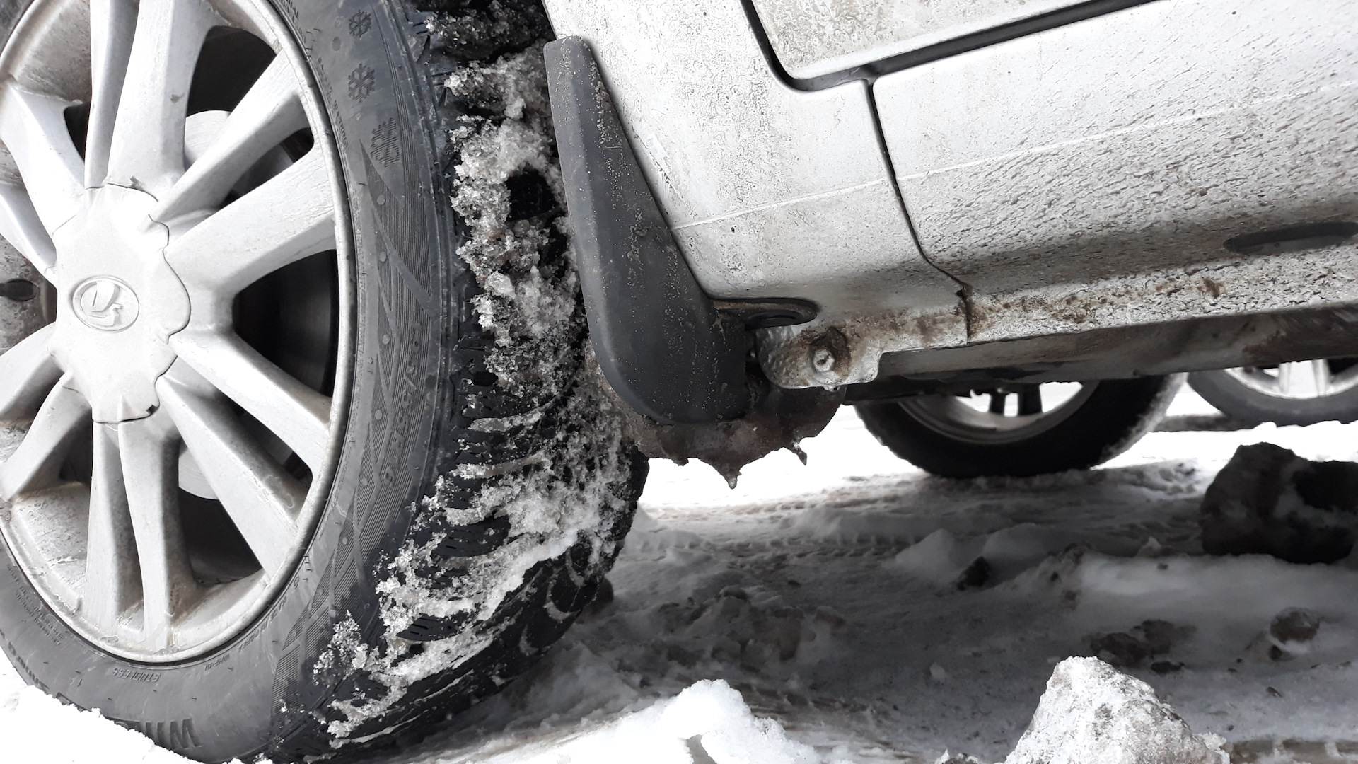

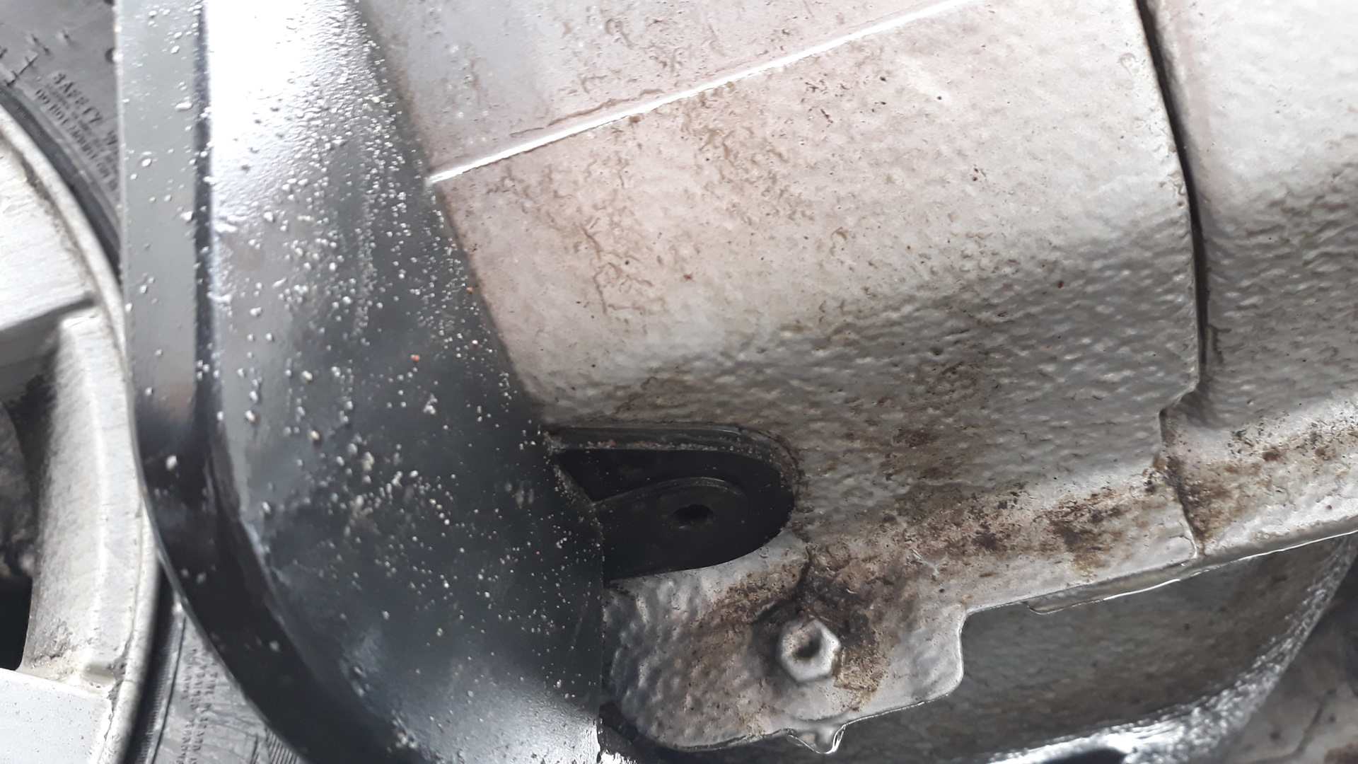

Еще в салоне мне совсем не понравились штатные передние брызговики. Они такого размера и формы, что защищают только тог угол крыла на котором закреплены. И абсолютно не защищают от грязи, снега и пескоструя пороги и двери. В связи с этим было принято решение их поменять на аналог. Брызговики "Novline" не устроили, т.к. они всего лишь чуть-чуть больше штатных и они очень высоко заходят на крыло. Поэтому для установки спереди выбрал брызговики "Гард". Покупал за 30 BYN (860 RUB).
Брызговики менял у себя во дворе. Машину на домкрат не ставил и колеса не снимал, т.к. брызговики без каких-либо проблем меняются без этих условий.

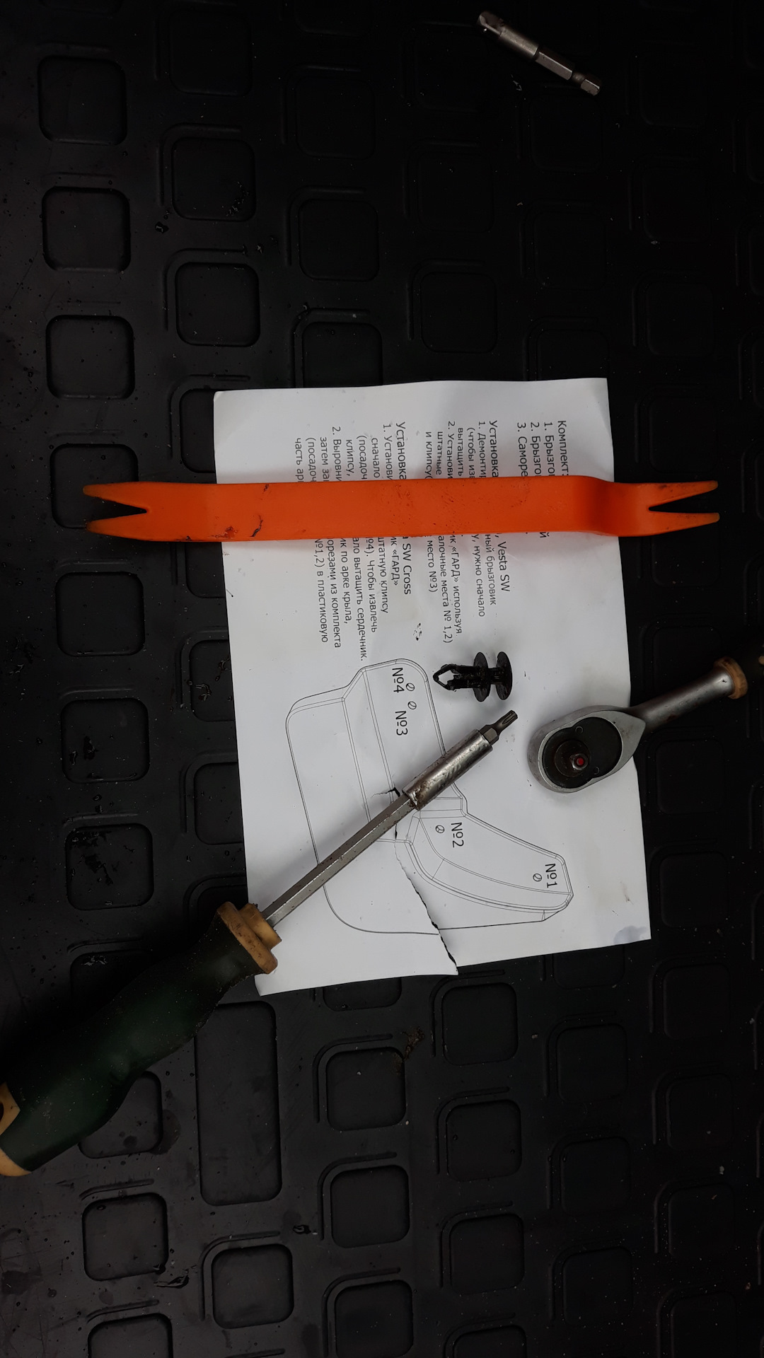

Для снятия штатных брызговиков и установки брызговиков "Гард" достаточно следующего набора инструмента:
Перед снятием достаточно выкрутить колеса в нужную сторону (для левого брызговика колеса выкручиваем влево и наоборот для правого — вправо).

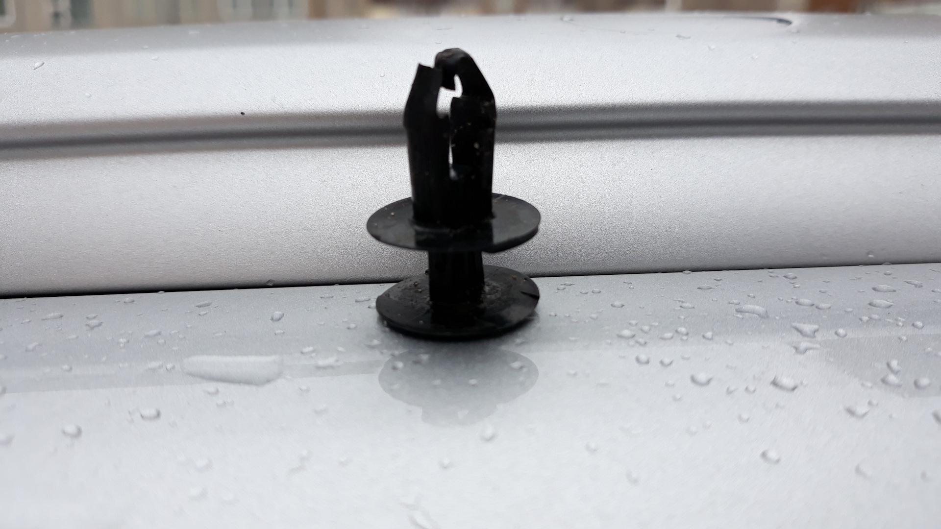

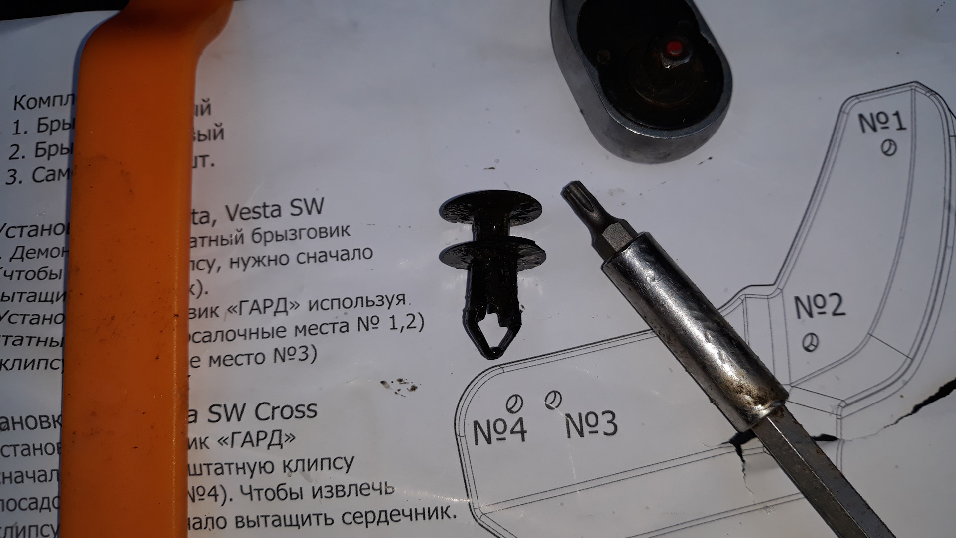

Для снятия клипсы нужно сначала лопаткой выдвинуть шляпку клипсы и только потом вытянуть саму клипсу. При наличии лопатки процедура занимает не более 30 секунд.
Затем аналогично снимаем вторую пластиковую клипсу и с помощью отвертки с битой Torx 20 выкручиваем 2 самореза. И снимаем сам брызговик.

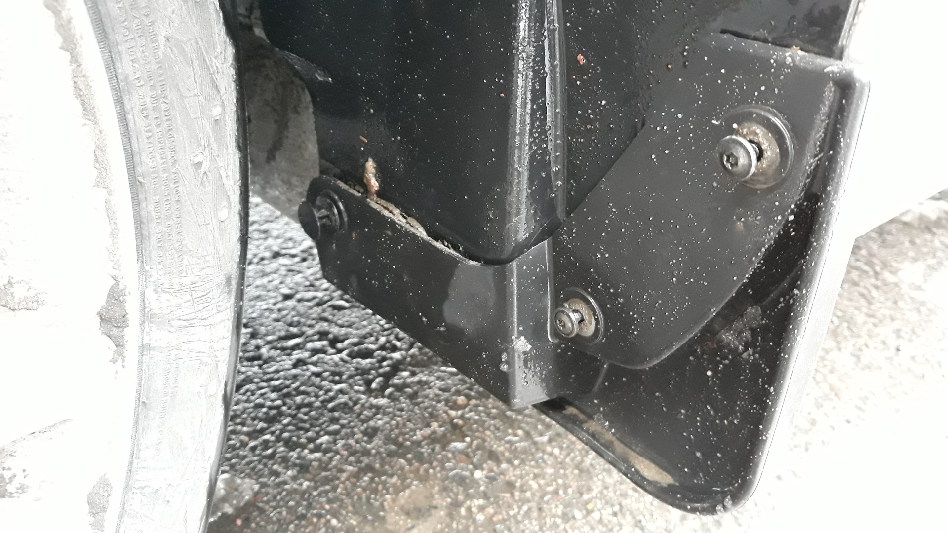

После снятия штатного брызговика необходимо назад поставить нижнюю клипсу (устанавливается в порог снизу. Рекомендую предварительно сделать самому или установить резиновую шайбу-прокладку толщиной не менее 3-4мм, иначе клипса сядет неплотно и будет болтаться. Я для этого использовал по две, сложенные вместе) сантехнические прокладки 1/2". Тогда клипса садится плотно и грязь не будет попадать в порог.

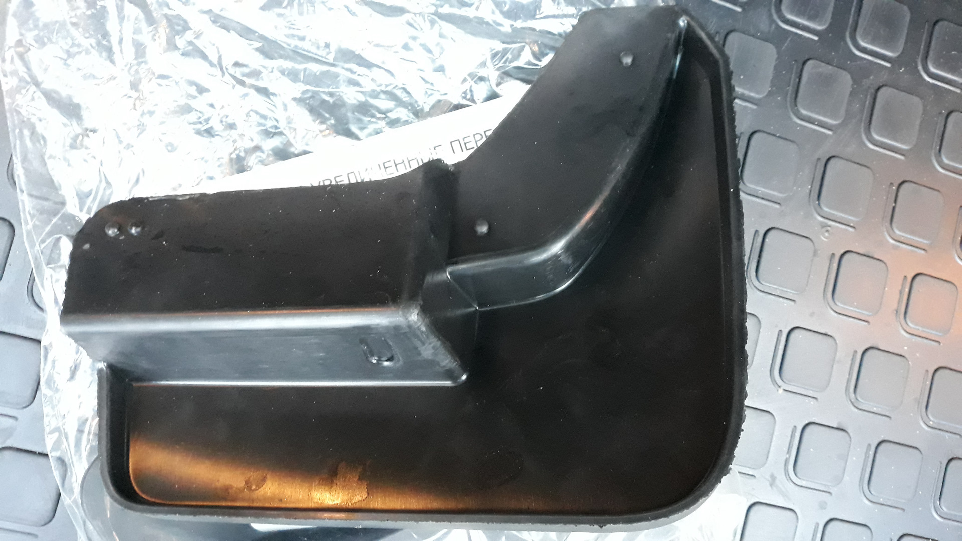

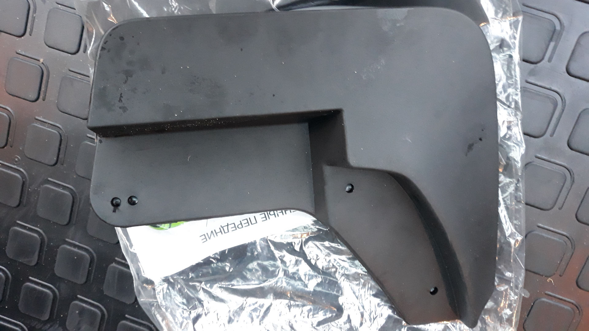

Затем берется брызговик "Гард" и срезаются резиновые наплывы с внутренней стороны. В принципе необходимо срезать наплывы под номером 1-3, но я срезал все четыре, т.к. при установке наплыв №4 не дает плотно поставить клипсу. В отверстия №№1-2 устанавливаются саморезы. Еще есть один момент: когда снимете штатный брызговик, то по какой-то причине с внутренней стороны брызговика в отверстиях под саморезы будут металлические шайбы (2 шт.). Я эти шайбы снял и подложил под шляпки саморезов при установке брызговиков "Гард". В отверстие №3 устанавливается клипса. Отверстие небольшое по диаметру и клипса ставится очень туго. Для того, чтобы не сломать клипсу и значительно облегчить процесс установки рекомендую нанести на отверстие в брызговике немного смазки (Литол, Солидол или т.п.) и тогда клипса зайдет "как по маслу".
При установке брызговика рекомендую сначала наживить саморезы и клипсу на все отверстия и только потом затягивать Также рекомендую начать затягивание с верхнего самореза и перед этим плотно прижать пальцами кромку подкрылка чуть выше самого брызговика для того, чтобы не было зазора между подкрылком и кромкой крыла. Также не стоит затягивать "от души", чтобы не сломать вкладыши для саморезов в крыле.

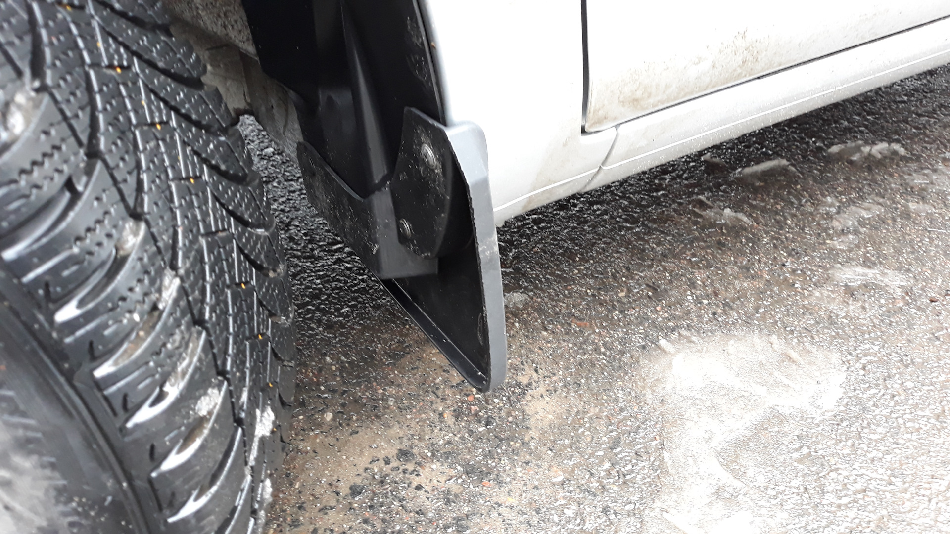

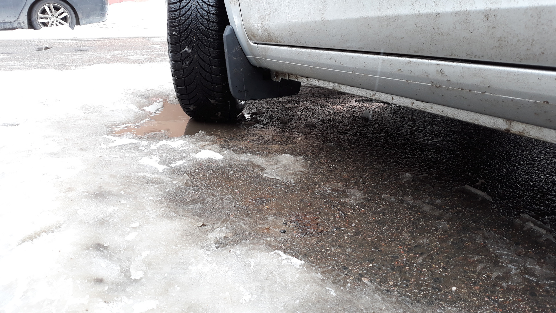

И напоследок немного фото получившегося результата. Забегая вперед скажу — результатом доволен.

Как показали себя брызговики?
Налета грязного меньше?пескоструй есть?
Хорошо себя показали… полностью налет не исчез, но его гораздо меньше, пескоструя пока не заметил

Скажите, сильно новые брызговики больше штатных, по ширине и вниз.
Примерно на 2-3см шире и ниже

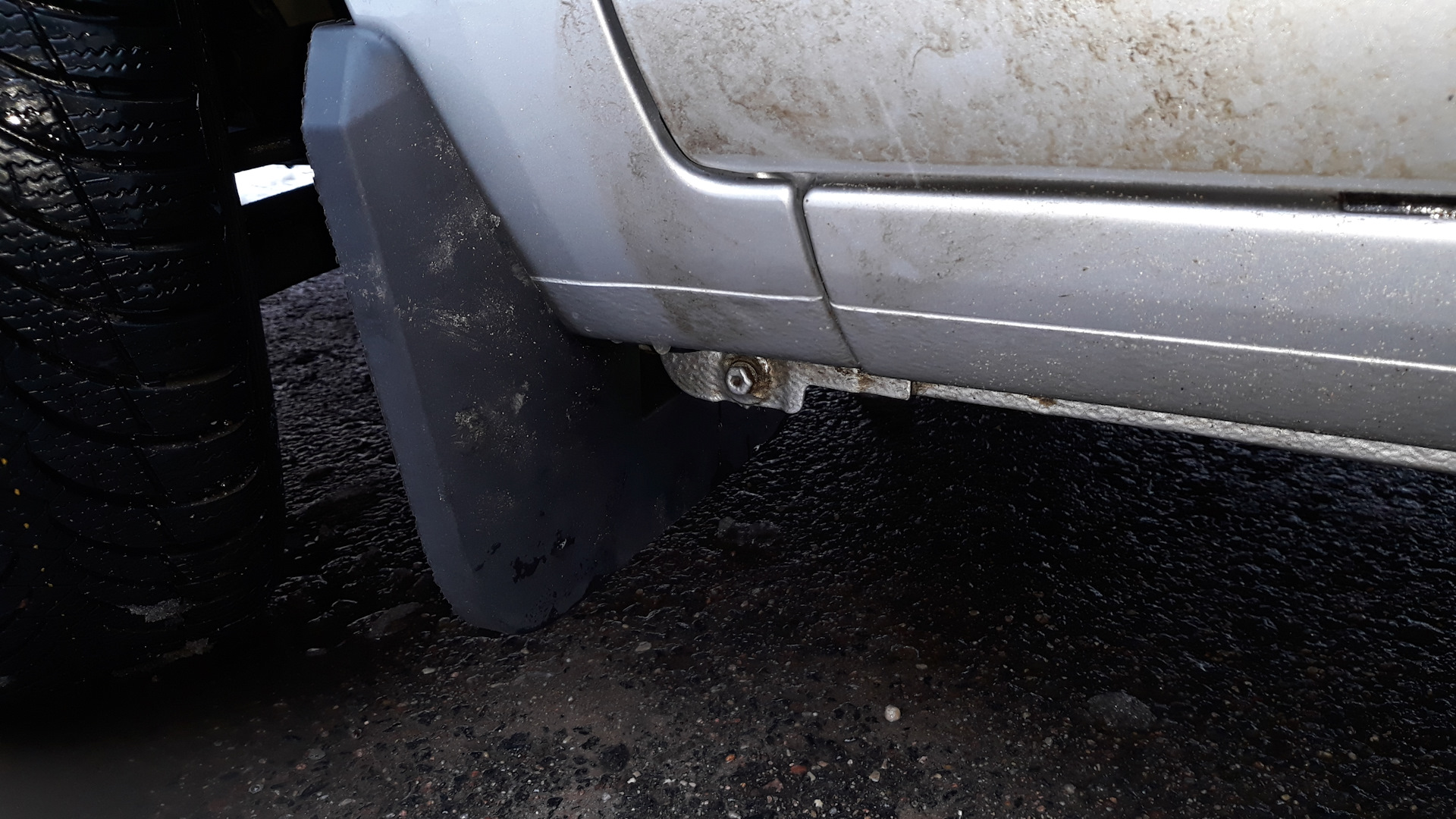

Здравствуйте! Не подскажите, а они снизу крепятся к порогу, как штатные или нет? Или все крепление только со стороны колеса?
Только со стороны колеса: на 2 штатных самореза и штатную пластиковую клипсу.
Я вырезал от старых брызговиков этот язычок, который идет на порог, и закрепил на гардовском брызговике. Таким образом крепление гардовского стало как и у заводского.

Отлично расписал! Я сам вчера поставил гард и перёд и зад. Про резиновую прокладку под клипсу на пороге как-то не подумал, надо будет исправить) Реально гораздо мягче штатных и вид не портят
Спасибо за отзыв. Насчет резиновой прокладки я сначала поставил одну, но этого оказалось недостаточно (был люфт клипсы). Когда внимательно посмотрел на штатный брызговик, то увидел, что в месте установки клипсы он утолщен своеобразной ступенькой. После установки второй прокладки люфт исчез.
