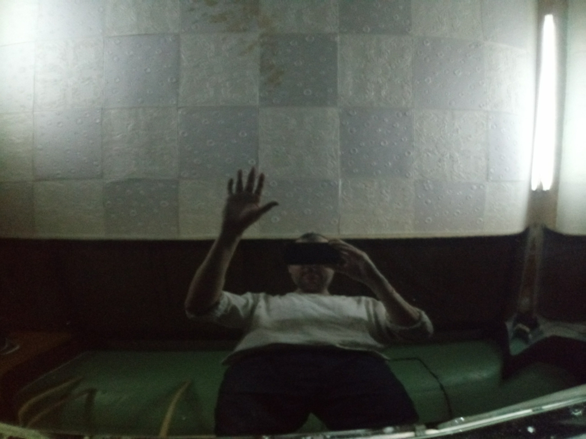

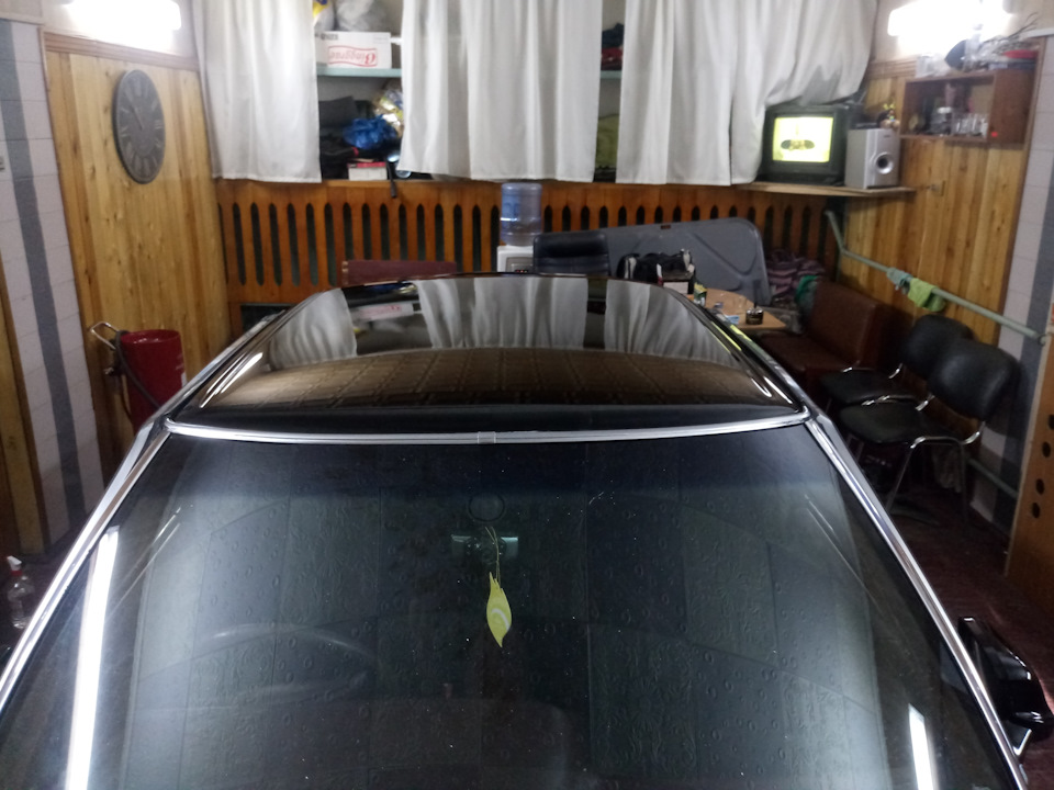

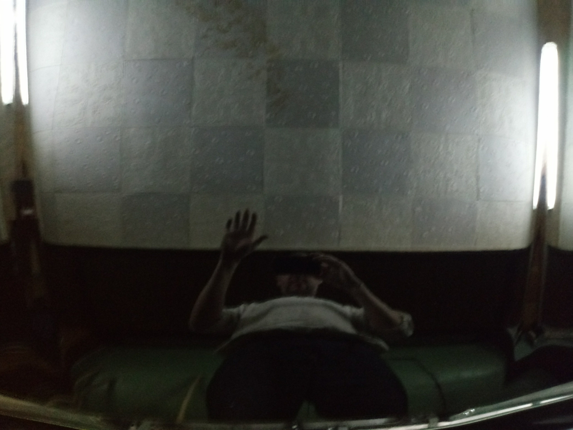

Привет маньяки 81х))))) Наконец то я дополировал кузов после покраски. В 2017 я снимал шагрень и полировал в темном гараже . Освещения не хватало и все лето проездил с косяками оставшимися от наждачки. В этом году я исправил все косяки . хочу сказать что очень муторное дело полировать авто после покраски. Куча наждачек, две пасты, подготовка, глина и т.п. Вообщем кузов был подготовлен для покрытия жидким стеклом. Купил я его еще год назад. Софт 99 Н7. Отдал около 5000р. Большой флакон чтоб покрыть в два слоя. В инете куча видео как это делается. Ни чего сложного если тебя не торопят и ты все делаешь с чуством и толком. Ну и конечно не обошлось без косяка. Одним прекрасным днем я покрыл переднее крыло чудо средством и меня срочно вызвал начальник на работу. Стекло после нанесения должно подсохнуть 5-10мин и его нужно оккуратно разполировать. В итоге я уехал на полтора часа и оно застыло. Когда я приехал в гараж я ни хера не смог сделать. Пришлось покрытие снимать наждачкой, обратно полировать пастами и потом заново покрывать. Я убедился что покрытие реально работает и стоит своих денег))) Ну и в итоге фото проделанной работы. Всем добра.
