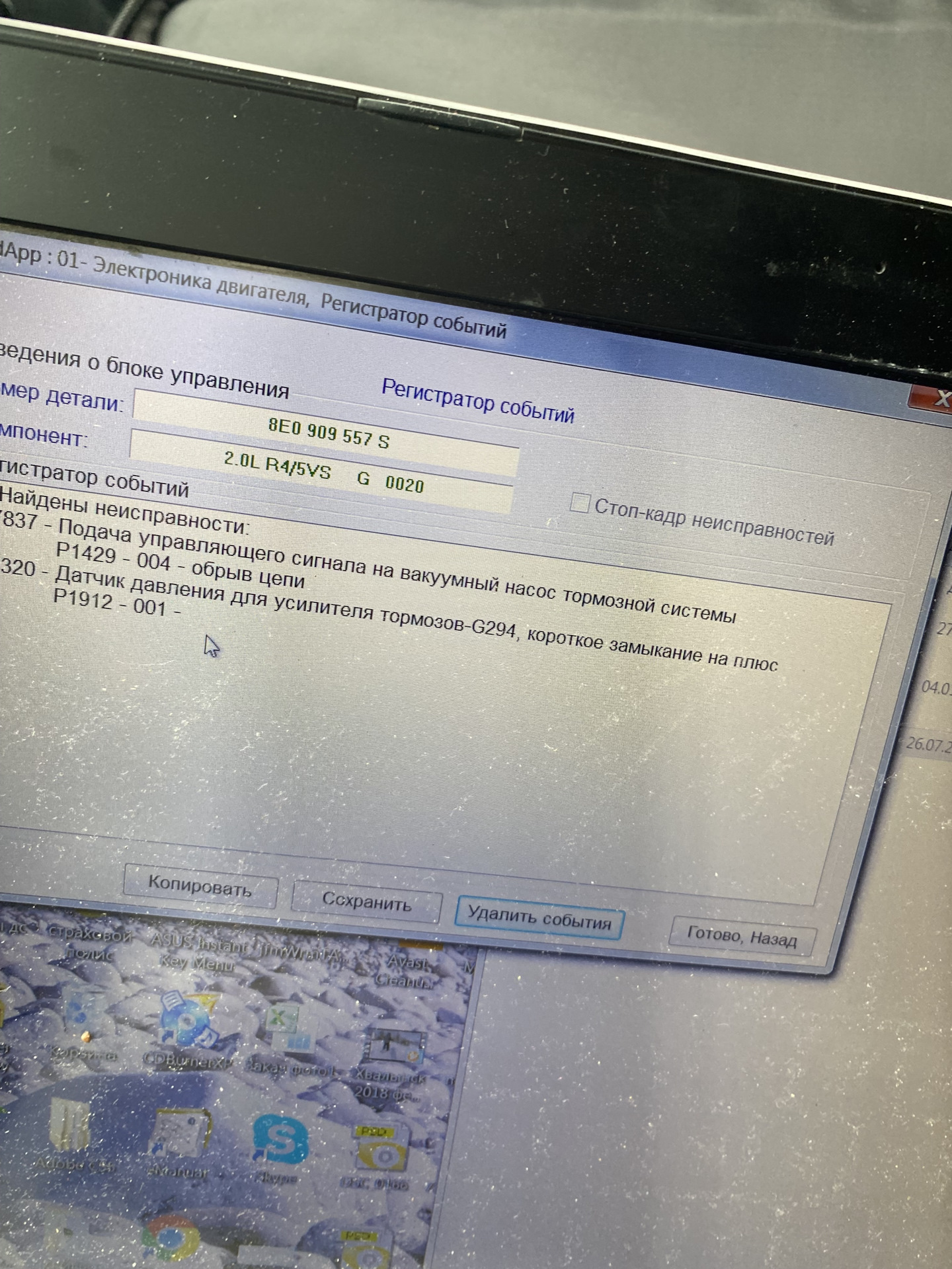

При диагностике авто перед покупкой увидел ошибку:
17887 — Вакуумная система усилителя тормозов механическая неисправность
Р1479 — 008 Неправдоподобный сигнал.

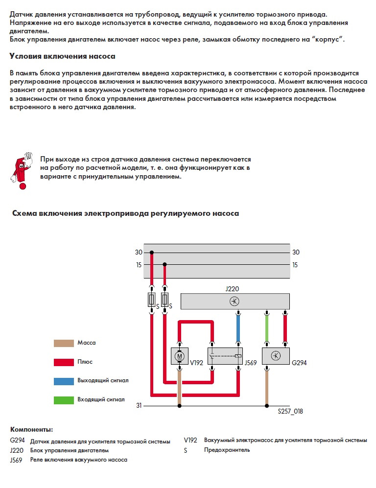

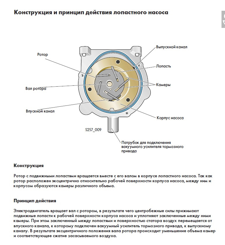

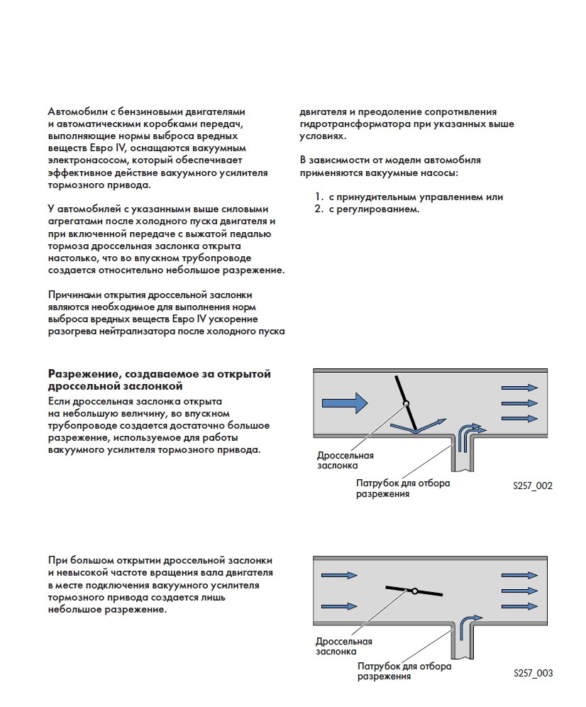

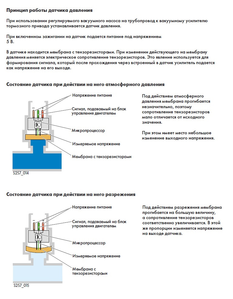

Причин может быть много. Одна из них — неисправность вакуумного насоса усилителя тормозов. На машинах с автоматом имеется такой. Функция его понятна: создавать вакуум на режимах работы авто, когда вакуум в усилителе недостаточен для нормальной работы тормозов. На вакуумнике стоит датчик, который "видит" этот недостаточный вакуум и дает сигнал на включение насоса.
Решил я проверить его работоспособность через VAG-COM. Делается это так:
— 01 Двигатель
— 04 Базовые установки
— Группа 008
— Несколько раз нажать на педаль тормоза
— На экране должно появиться "Насос вкл" и вы услышите его звук.
У меня этого не произошло.Проверил предохранитель-целый.

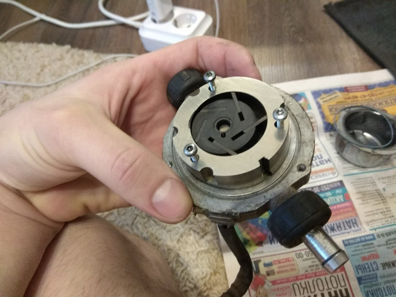

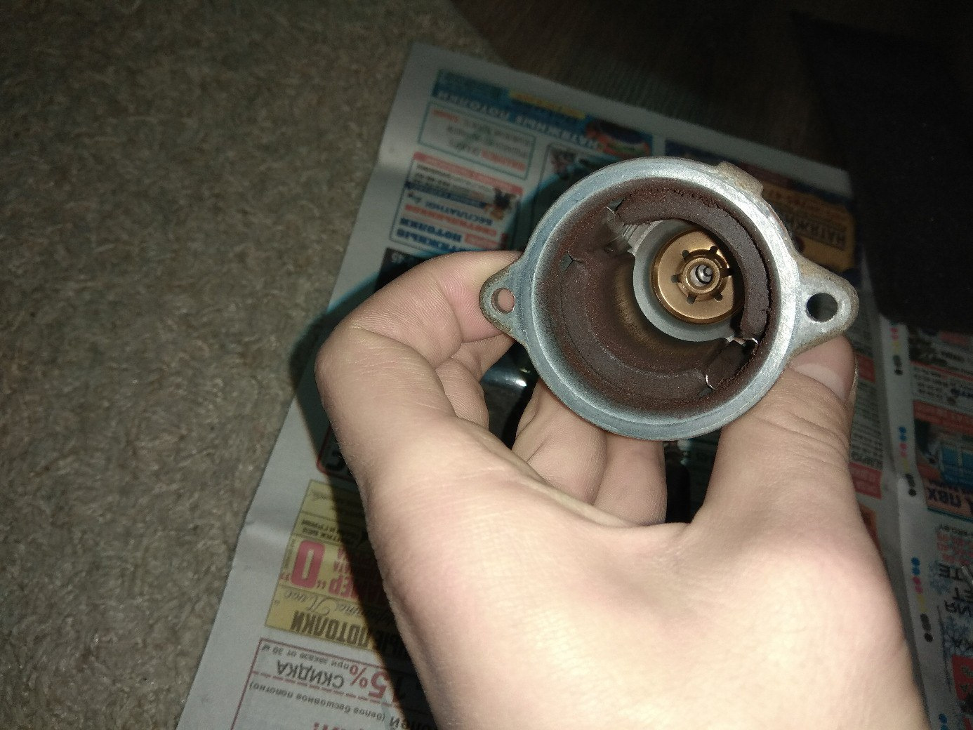

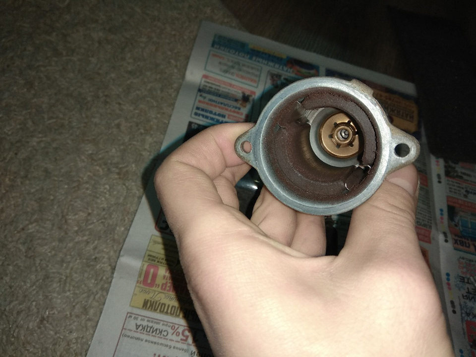

Дальше снял насос и разобрал его.
Ничего криминального не увидел.Почистил всю грязь.

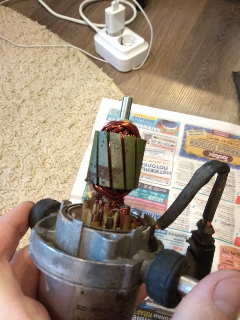

Интересна очень крыльчатка насоса:она графитовая(но это не точно).Под центробежной силой графитовые пластины смещаются к стенке насоса и плотно притираются.Там было все очень чисто, но были следы пластика от сердцевина на крышке и под крыльчаткой. Подумал "ай, ерунда". Ага)
Но при подаче напрямую 12В насос только дергался и се. Отнес товарищу, который шарит и для начала мы сняли крыльчатку и он заработал! Пффф. А клинил он как-раз из-за тех следов пластика на металле. Протерли спиртом, собрали все и капец он молотит)
Короч, потом вырисовалась картина.

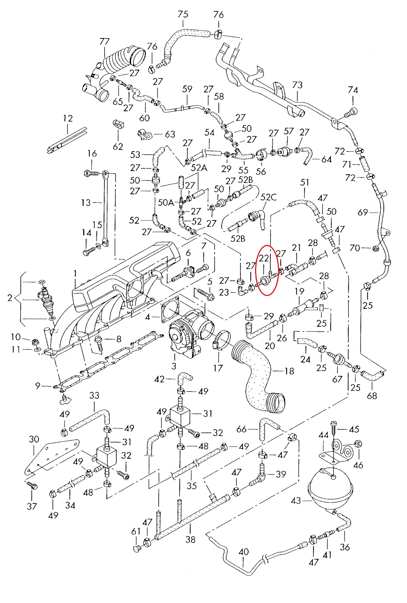

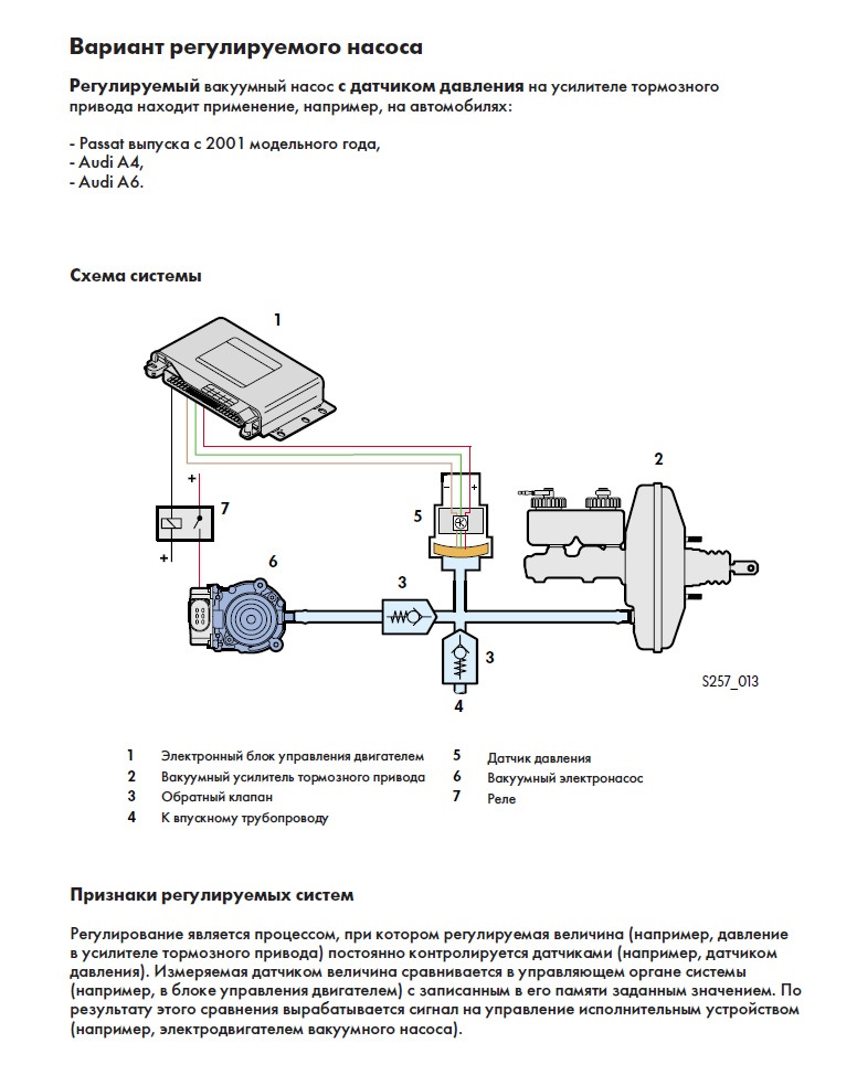

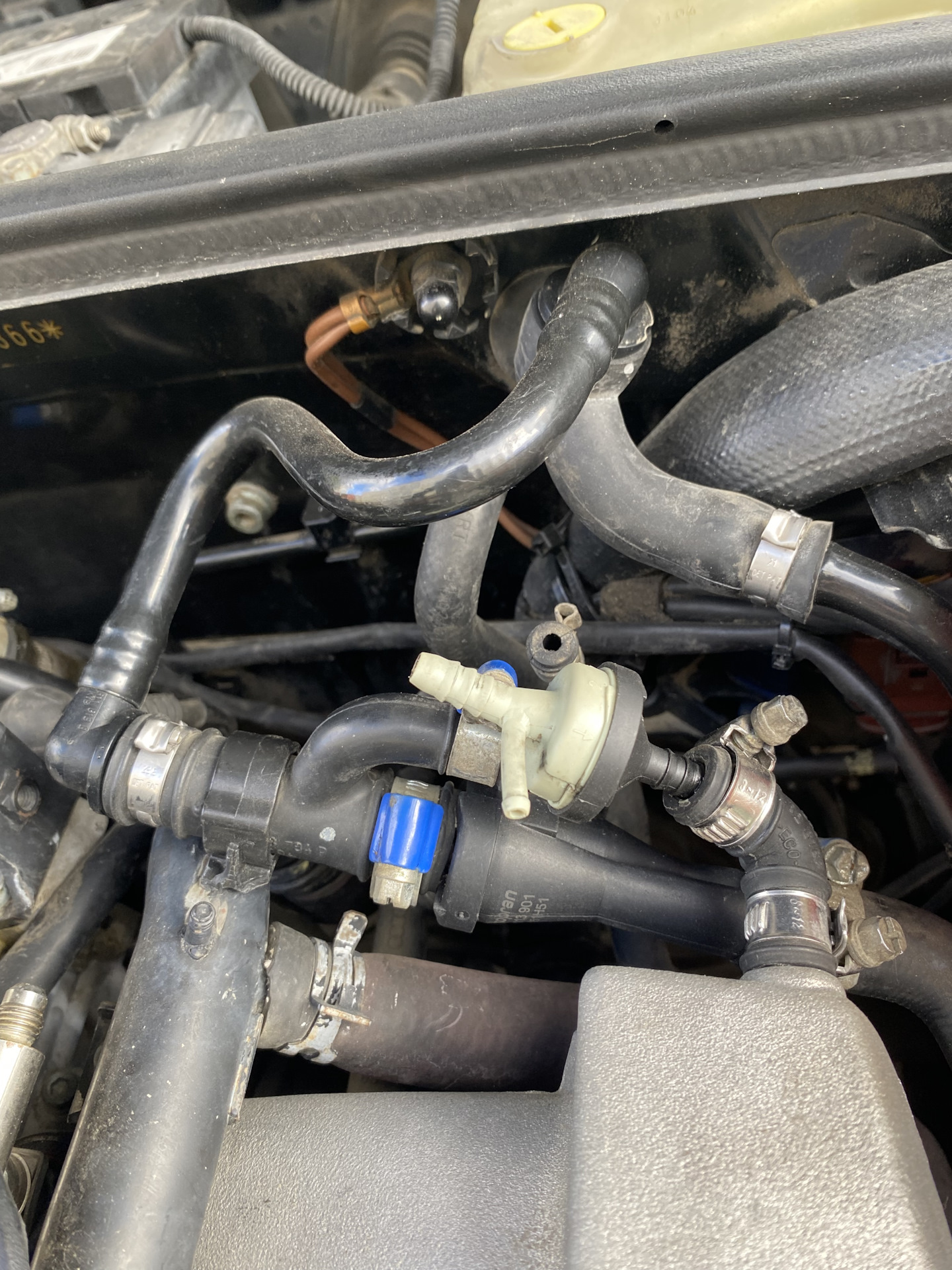

При опрессовке дул воздух из выходного отверстия этого насоса.так не должно быть. И я решил, что не держит обратный клапан под номером 22(на схеме). Номер его 07C133529A.
Так вот поэтому этот насос маслал и перегрелся. А дальше крыльчатка вязла (пластик терся о пластик) и он не работал.

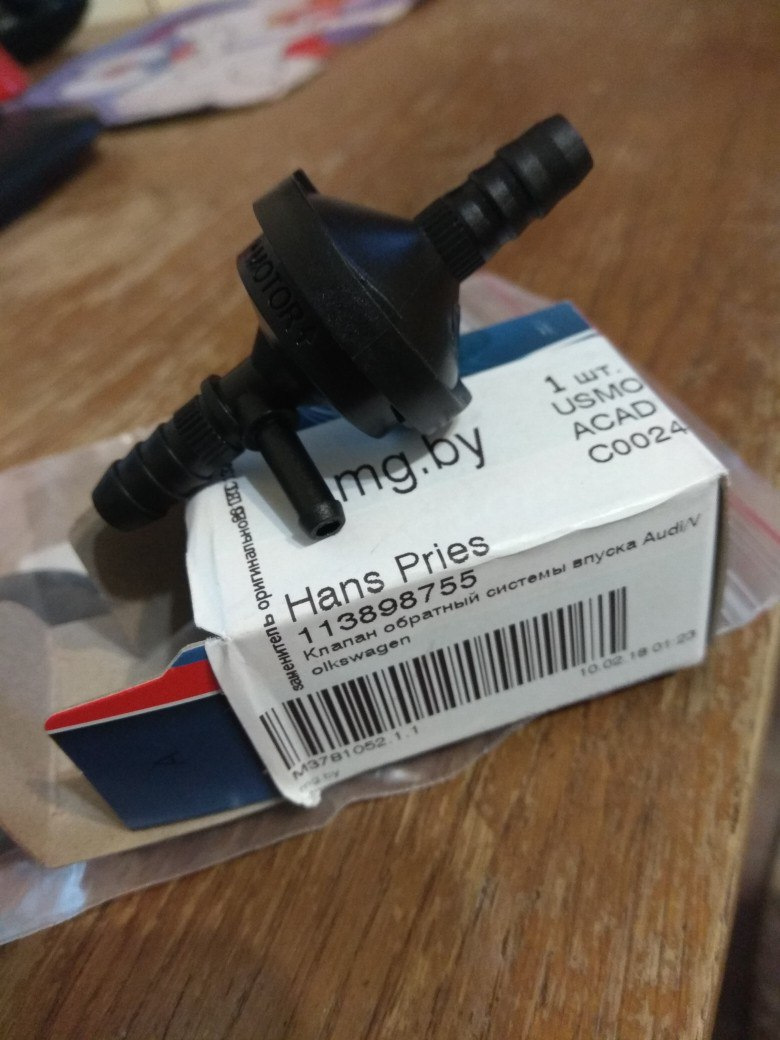

Купил заменитель Hans Pries 113898755. Качество норм, плотный.
Старый реально дико не держал.
Поставил, вроде норм все.Буду наблюдать.

Этот же клапан менял? У меня он в обе стороны продувается, под замену ?
Не помню нихрена, потому что было 110 лет назад примерно, но если в твоей машине что-то не работает, как должно работать, то это надо менять)

Не поможешь, вот такая проблема вылезла, моторчик, разобрал и почистил, накинул провода, работает нормально. А вот где сигнал пропал не могу найти (
Да как тут поможешь?) надо в проводке, предохранителях искать проблему, наверное
Предохранитель который в салоне? 15а? Он целый.А из-за датчика этого не может сигнал оборваться на насос?
