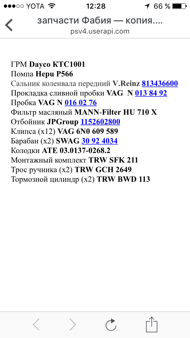

Все номера запчастей будут на фото ниже.
Вообще замену цепи хотели провести в мае, но до мая цепь не дожила бы. При запуске мотора долго шелестело цепью.
Ну а так как всеравно нужно было менять задние тормоза, решили и цепь с помпой махнуть.
Цепь брали фирмы Dayco. (Сразу напишу так как в списке запчастей нет, масло Shell Helix HX-8 5-w30, антифриз Felix G12+)

За работу взяли 16к₽, запчасти тоже обошлись в 16к₽, а масло и антифриз уже были куплены.
Сделали хорошо. Теперь шумы с двигателя ушли, и задние торомоза в порядке.

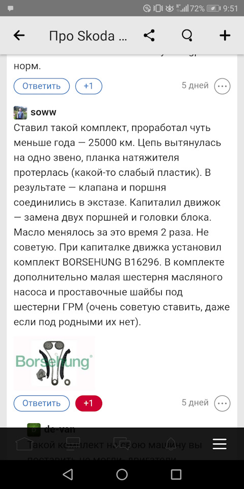

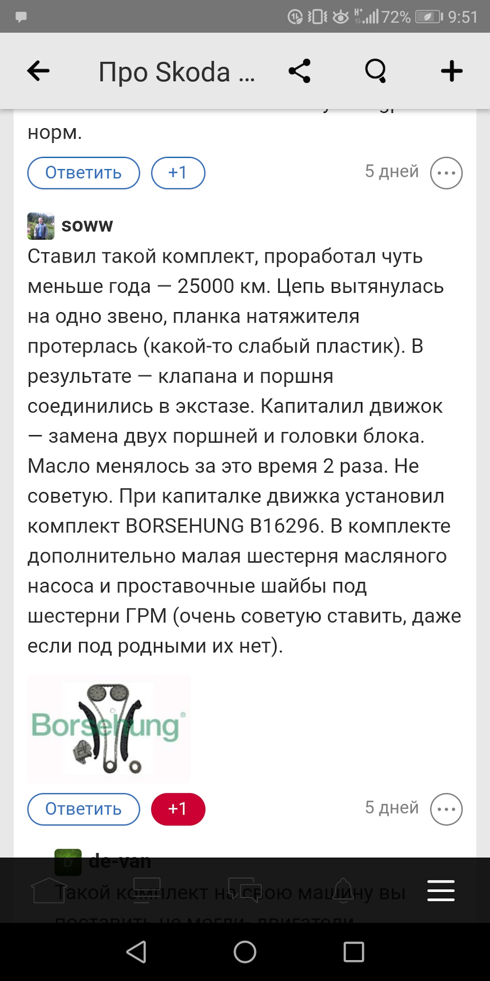

Я сегодня наткнулся на запись тоже о замене цепи грм и мужик написал что цепь дайко говно, скрин прилагаю
Брак есть везде
Я не удивлюсь если и с этой цепью будет косяк (тьфу конечно)
