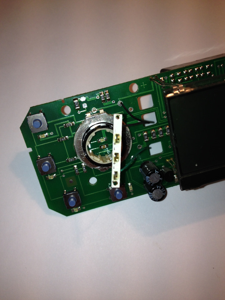

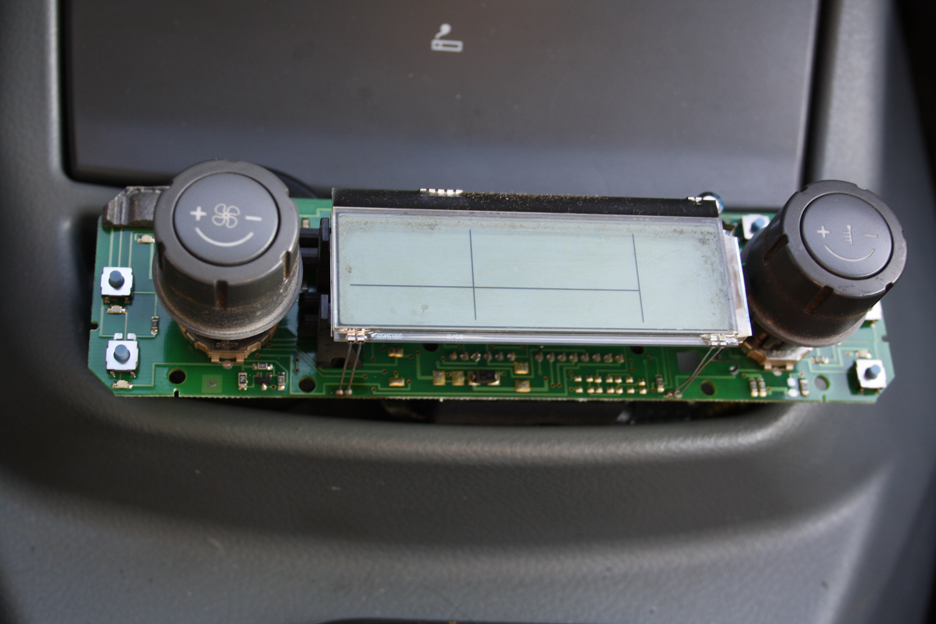

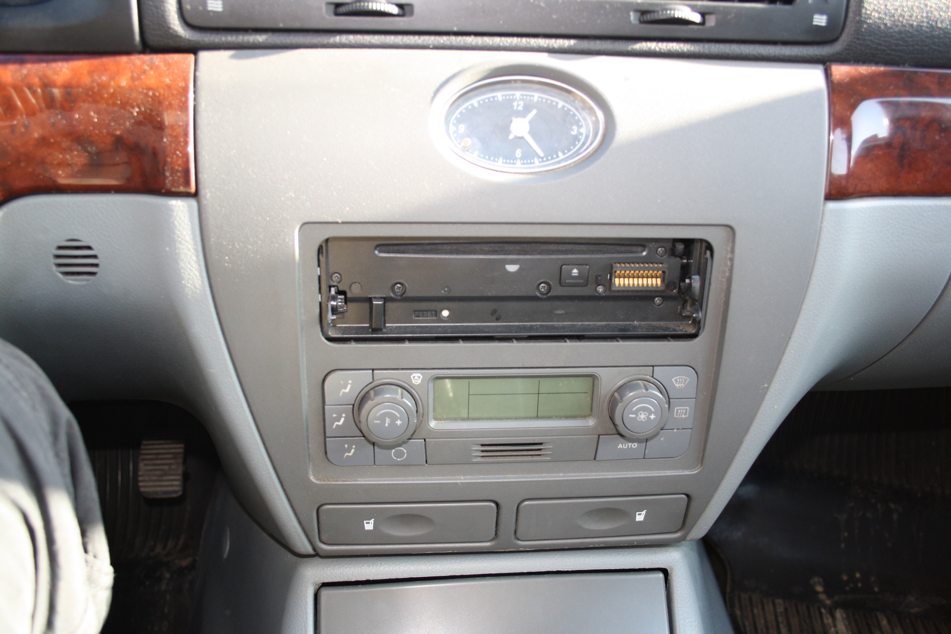

Машина досталась тёплой, что немаловажно зимой. Однако перестал подсвечиваться экранчик климата.
Оказалось, что никаких лампочек в блочке нет. За всё отвечает светодиод.
Я проверил, напряжение к нему подходит. Значит перегорел светодиод. Поменять довольно сложно. Буду думать чем заменить.
Однажды забастовал климат в автоматическом режиме, отказался шевелить заслонками и стало холодно. Скинул клемму аккумулятора и всё наладилось.

Зависание заслонки подмешивания, лечится переводом с автоматического режима в ручной, перевод в ноль ручки температуры, а потом потихоньку прибавляете процент закрытия заслонки, по пять процентов до 99 процентов, и переводите в автомат. Скорее всего, в ближайшем будущем, Вас ждёт замена редуктора заслонки подмеса воздуха. На плате подсветки три светодиода, пока на замену, тоже не решился…
Спасибо большое за исчерпывающую информацию. Где-то пролетела информация о том, что нельзя переводить климат в автоматический режим при низкой температуре. Не знаю, правда ли это.

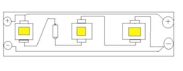

А на этой планочке smd светодиоды? Неужели они все три сгорели? Такого быть не должно. Вообще странно как-то.
Светодиоды работают по три штуки, последовательно, при перегорании одного, цепь размыкается, и ничего не светится… Единственное они залиты типа в силикон, надо расковыривать и искать не горящий, мультиметром, а потом нужны свежие-молодые глаза и не трясущиеся руки… ;-)
У меня печко-контроль работает всю зиму, очень удобно…
Ещё раз спасибо. Переставлю печку в авторежим. С ним удобнее. А про светодиоды действительно так, на картинке заметил. Не судьба им была их запараллелить.
Светодиоды всегда, так стоят, три светодиода + 1 резистор на всех, хоть в ленте светодиодной, хоть где это обычная практика…
Понял, просто с таким ещё не сталкивался)))
MorganPlus
Вчера, панелька зажглась, как не бывало, но поработав минут благополучно потухла. Светодиоды все горят. Странно как-то. Может действительно сопротивление неисправно?
У меня было также, но только при сильном морозе горит и всё светиться, как только салон прогревается, а в след за ним и светодиоды, то всё гаснет. Диоды это хрень с пи эн переходами, сопротивлением и т.д. На холоде одно сопротивление при нагреве другое, там же не нить накаливания…
