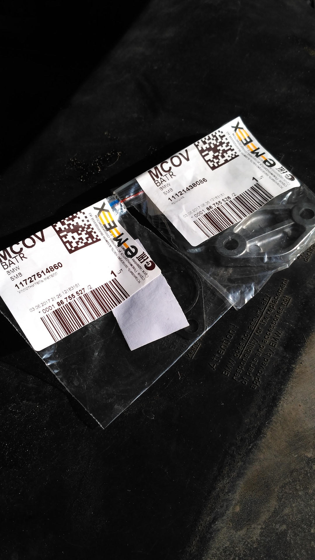

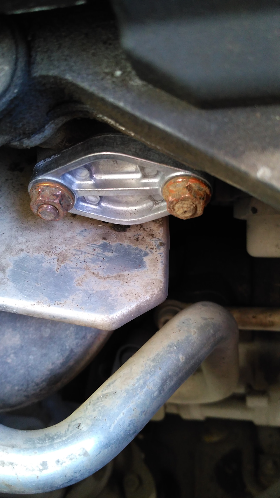

Дошли руки и до пылесоса. Давным давно была куплена заглушка и прокладка под нее. Убрал из-за ненадобности, т.к. каты отсутствуют…

Пылесос этот все убираешь и все? Прошивка и тд нужна какая то?
Ничего не нужно
О! Номер прокладочки! Спасибо! Давно искал)))

А для чего эта штуковина стояла? У меня дизель я не в курсе.
Штука для продувки катализаторов во время запуска ДВС, около минуты.
А я и заглушку не ставил. Там же клапан, оставил его на месте, а пылесос выкинул.
Если убирать, то все, подчистую))

А программно пылесос отключили?
