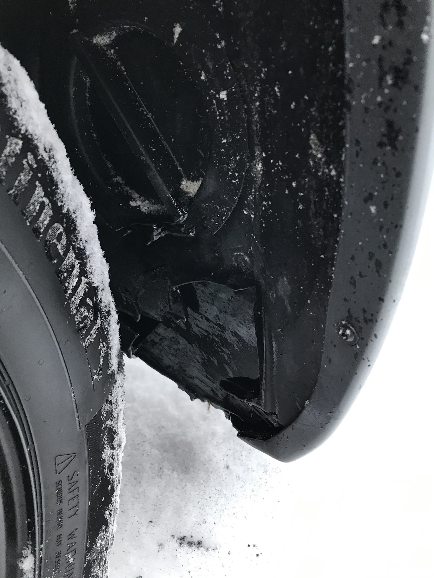

После покатушек по сугробам выдрало пластик под бампером, отломился и потерялся. Теперь дыра в этом месте. Подскажите эта пластмасска заодно с подкрылком или отдельная деталь? Может кто знает каталожный номер или ссылочку в магазин.

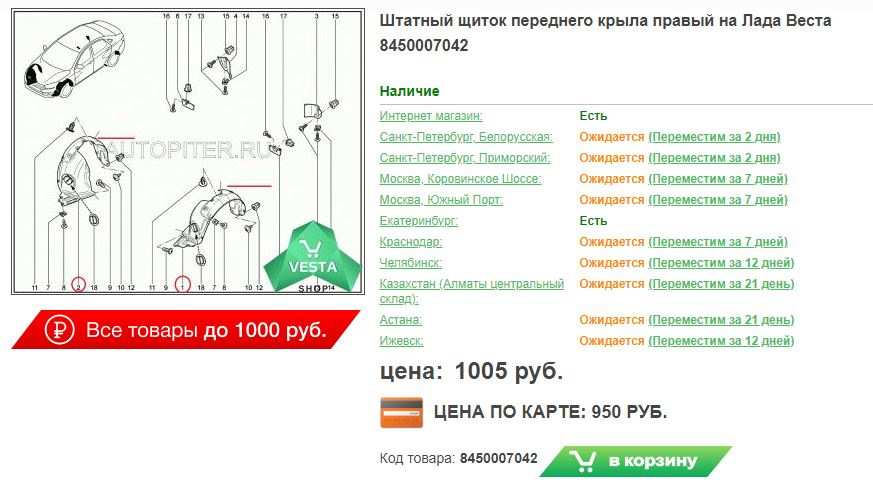

На веста-шопе: Штатный щиток переднего крыла правый на Лада Веста 8450007042 — 1005 руб

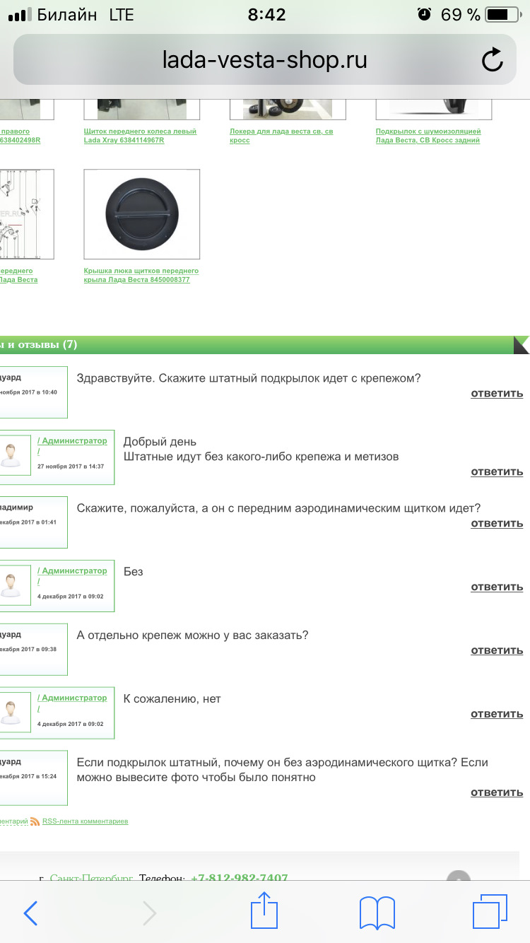

На Веста шопе шляпа, не бери. Там подкрылки поверх штатных ставятся. Почитай в комментах.
Я заказал за 2200 за пару в ladacps
вот этот 8450007042 штатный правый, не подкрылок от новолайн, а щиток есть на весташопе. 1005р стоит
Меня там комменты смутили) да и пара нужна была)да и в целом мне дешевле все вышло) вообще этот весташоп не нравится мне 😬😬😬 как и группа с неадекватными админами🤭

Блин дыра теперь, ((( заткнуть чем-то надо.
Так зато клиренс увеличился))) второй срежь ещё и зачисти места, норм будет
Да нет, губа то осталась, а щиток который дыру закрывает отломился.

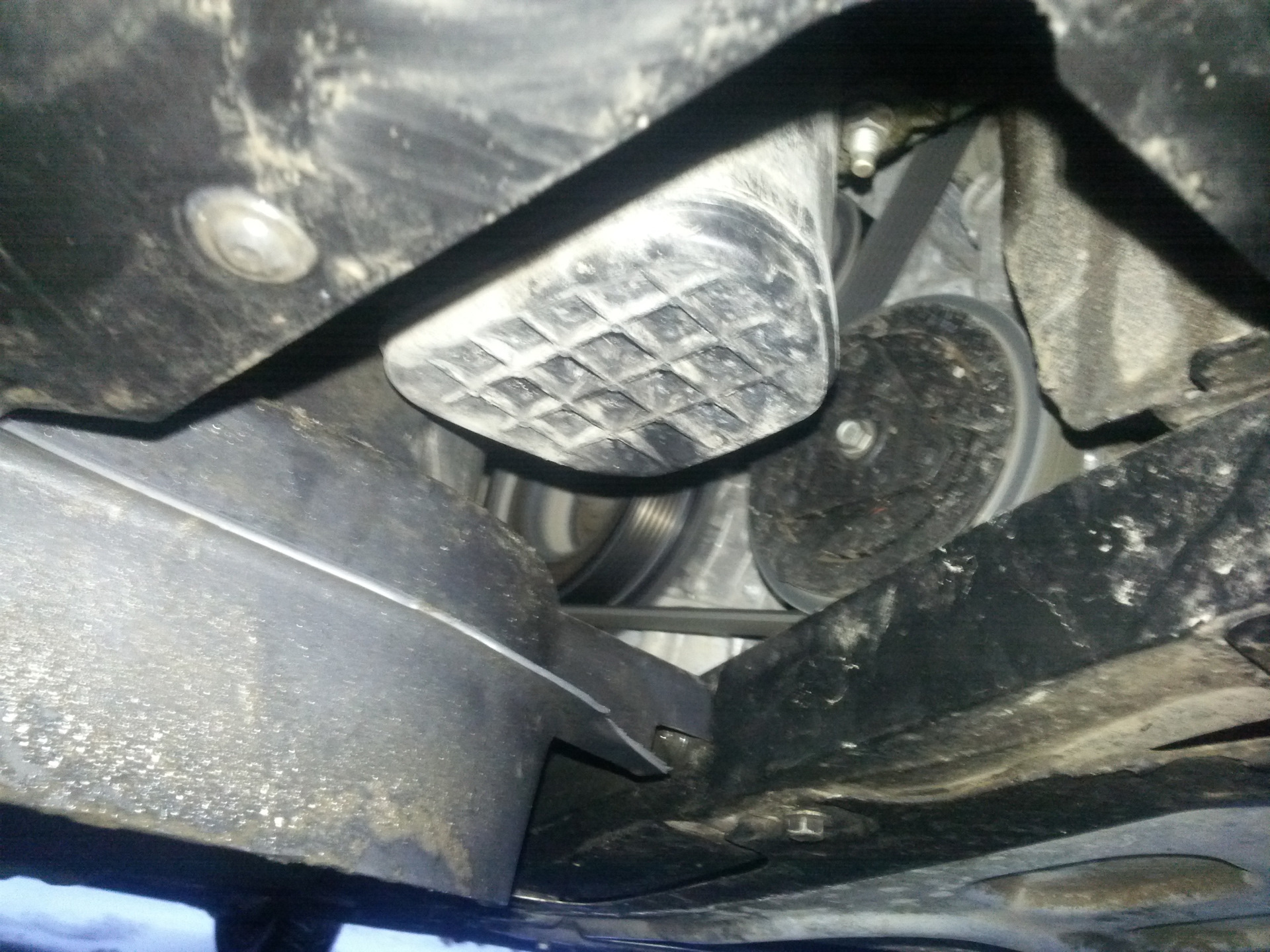

Забивать нельзя. У меня в эту дуры только на другой стороне, летит снег и намерзает. Уже 3 раза ломан датчик задней скорости. А он от рено меган и стоит не дешево. 850 р 1шт. так что не советуй людям забивать
