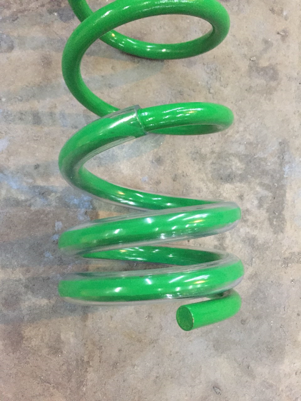

Ура! Пришел момент выкинуть отпиленные пружины и собрать нормальное занижение. До этого зад был пилен на 3 витка через пару месяцев все это дело дико просело и я ездил как по Дагестану. Задняя ходовая жила своей жизнью и пришло время сделать все правильно.

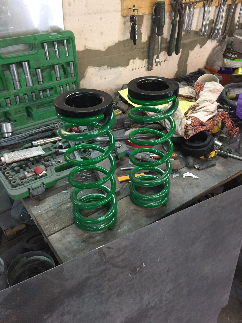

Я купил:

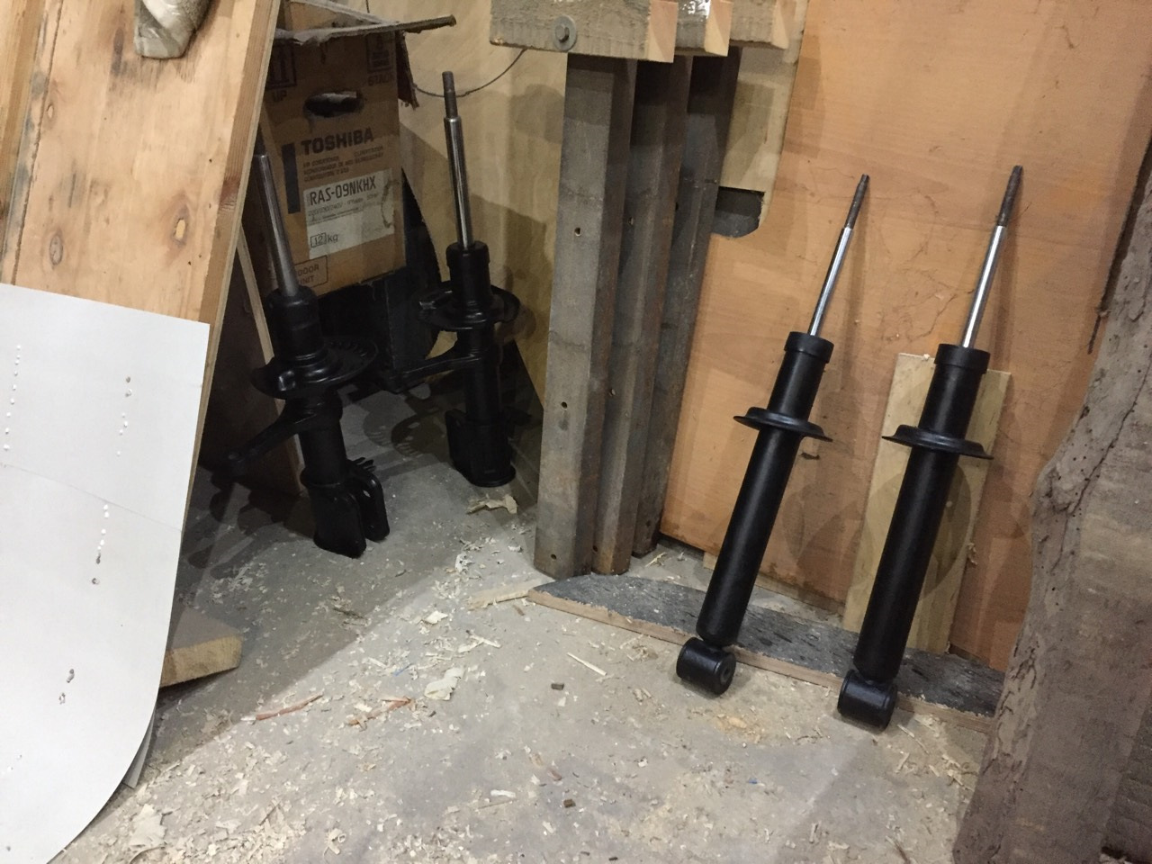

— Пружины Технорессор -70
— Стойки Демфи -70
(Начнутся вопросы как это демфи они же черного цвета! Да. Стойки мне подарил друг в отличном состоянии. Был черные баллон с краской и я решил их освежить)
— Виброизоляторы SS20
— Бублики SS20
— Пыльники полиуретан
— Силиконовый шланг 12" (использовал как оплетку между частыми витками
— Отбойники (С них отрезал часть оставил только один бублик)
Зад сел отлично именно то что я хотел. Дальше вернусь к морде там стоят стойки СААЗ Приора с укороченным штоком. Приоровская стойка там чашка выше чем на 2110 и морда на пружинах -70 легла не так как я ожидал. Передние стойки нужно заменить на -70 демфи там эта чашка ниже и как раз машина ляжет идеально как я хочу! Ждем весны будем наряжать 16 колеса.
