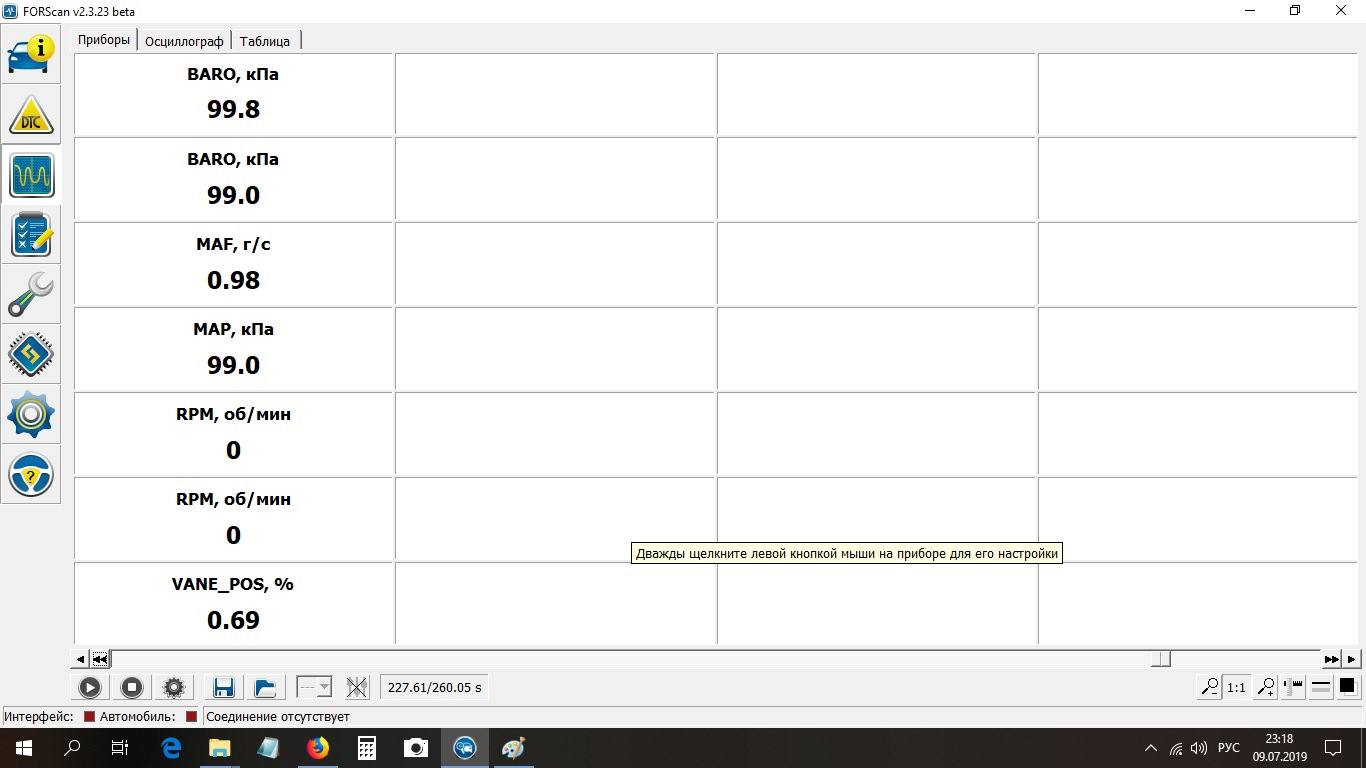

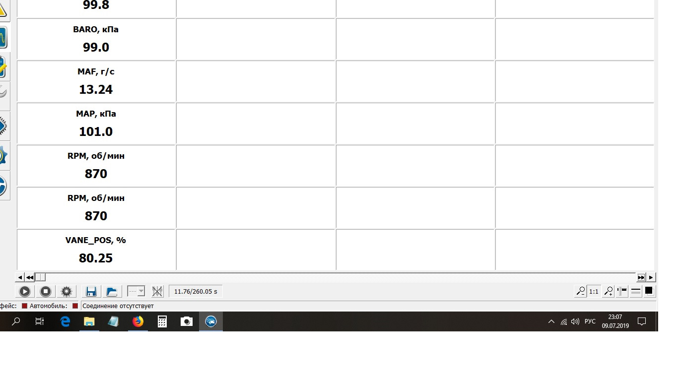

Висит ошибка P2566 — Периодически проявляющаяся неисправность в электрической цепи датчика положения лопастей управления давлением наддува турбокомпрессора.
Я предполагаю накрылся потенциометр на турбине.

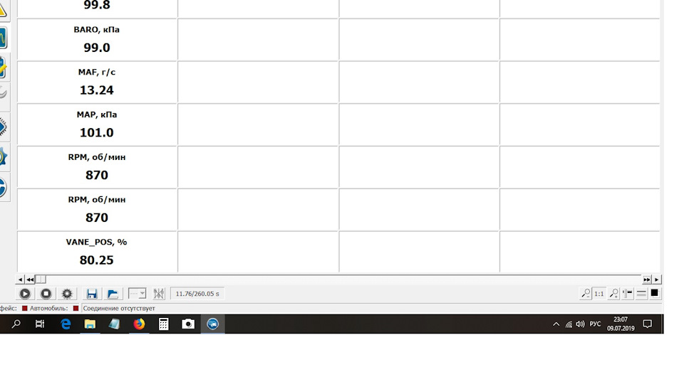

Vane Pos на заглушенной машине постоянно прыгает от +60 до +80.
На холостых прыгает от -80 до -100.
Какие должны быть правильные показания Vane Pos?
Где можно найти достоверную информацию по данному параметру? Поиск не дал результатов, на форумах не всегда верная информация.

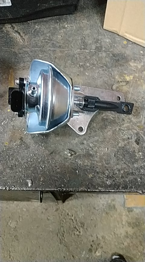

Имел дело с 3 датчиками на заглушеном авто ни один не регулировался менее 1 вольта, я пишу про свой авто, авто едет ошибок нет, турба дует при тапке в пол 249 кПа, на 17х колесах 8 сек до 100 коробка автомат
Ты датчик где покупал?
Датчик один куплен вместе с актуатором через автодок, второй пришел с новой турбиной с завода гаррет, один родной со старой турбины
Так, давайка по подробней! Артикул для заказа актуатора какой? Как заказать турбину с завода?

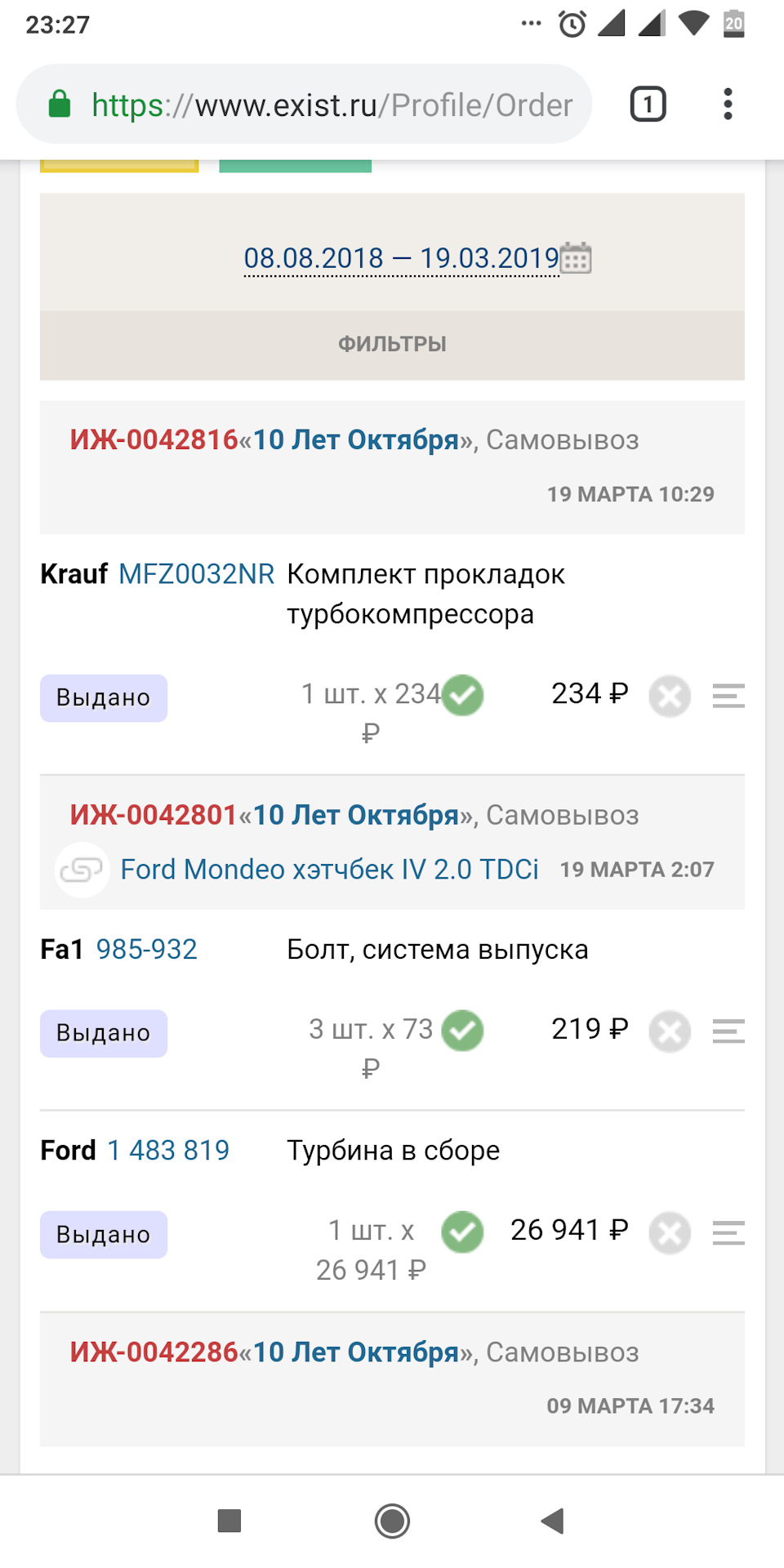

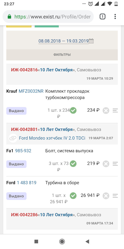

Турбину брал на экзист, полностью в сборе отрегулированую с документами скрин прилагаю
27 за турбину это приятный ценник. Я чуть более 20 в общей сложности отдал за ремонт и всё равно проблемы по турбине. Знал бы раньше! Сейчас турбина воет. Только ещё раз убедился, что нормального специалиста трудно найти

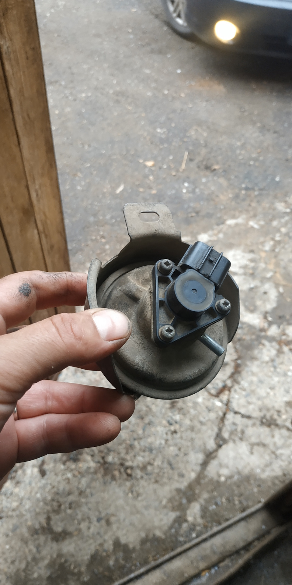

А вот фото 2 датчиков один снят с нового актуатора другой на первом родном актуаторе

Фото турбины новый есть у меня в бортжурнале
Спасибо за информацию. Твой бортовик прочитал!
Pasha030
Брал также прокладки, но они не понадобились с турбиной шли в упаковке заводской прокладки

До этого брал актуатор в автодоке актуатор шел с установленным датчиком но на датчике никаких надписей обошлось около 3 тыс.руб.

Тапка в пол
Pasha030
Автомобиль заглушен, зажигание вкл.

1.25 на заглушенном у меня. На холостых уходит в минус 64, когда давишь газ езе больше уходит в минус

Данные взяты после замены турбины на абсолютно новую и настроенную, и отрегулированной на автомобиле
Здесь через одного обращаются к этому человеку и многим он помог.
На заглушенной показания 0,94/0.32 на рабочей 50-70 плюс минус.
Похоже на датчик.
По 3-4 машины таких в неделю приезжает.
Точно проверить можно сняв датчик с турбы и оставить весеть на разъёме если придет в норму около 1 значит, закисла геометрия, если будет показывать луну значит сдох датчик.

А с чего ты взял что норма единица.это в вольтах?просто я три датчика проверял два из них с заведомо исправных машин.
И у всех 3 показания 0в когда шток датчика утоплен на середину.
Норма около еденицы на заглушенной машине.В идеале 0.94
Либо на снятом датчике, и не отключеной фишке.
Причем тут шток утопленный на середину?
Если разговор совсем о другом.
Мы по несколько штук за неделю меняем.
Шток, не который от геометрии а который на датчике.могу конечно ошибатся.давно дело было.
Я понял, про что вы.
Первая диагностика показания штока датчика в холостую.
Если посмотреть на включеном зажигании, положение при исправном датчике и геометрии будет 0.94.
Если не исправна геометрия, или датчик показания будут иные.

Если подтвердится, что не работает датчик, то получится это второй датчик за год. Датчик работает пол года и накрывается. Как думаешь в чём может быть проблема? Может датчики изначально некачественные или с машиной что-то не так?
Датчики говно, оригиналые только в сборе с турбиной.
Других вариантов пока нету, к сожалению.
Огромное тебе спасибо за полезную информацию. У меня остался один вопрос. Как правильно отрегулировать шток актуатора?
Ноут, запустил форскан выбрал, датчик, крути пока не будет 0.94
