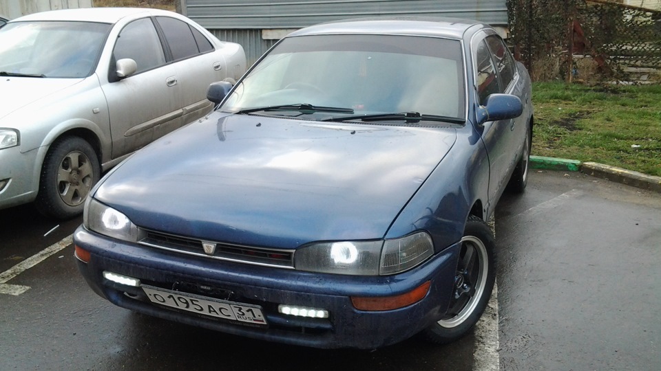

Вобщем одна из проблем которую я не могу решить т.к. не могу установить причину:
Чтобы завести мотор его надо покрутить чуть дольше чем положено, но изредка запускается хорошо.
Обратил внимание что бензонасос включается вместе со стартером, также если залить Винс для проф. промывки инжекторов в бак и заправить его до горла, тогда пока не выкатаешь бак движок запускается бодро, потом заправляешь просто бензом и всё возвращается на круги своя!
Огромная просьба, кто что думает пишите
Есть проблемка, кто что думает
Toyota Sprinter 1993, двигатель бензиновый 1.5 л, 105 л. с., передний привод, автоматическая коробка передач — поломка

Пока не поменял, есть мнение что причина может быть в регуляторе давления топлива (клапан на обратку), заказан, в понедельник должен придти GMовский 700р. вроде должен подойти, оригинал стоит 3т.р., я думаю для эксперементов дороговато)
Поменял? Прошло?
приветствую! в топку свой бензонасос! я серьезно)) я чесно говоря против всяких левых запчастей двигателя и всё что связано с ним(включая и бензосос)поэтому и стараюсь ставить все запчасти оригинал, а если япы ставят с завода именно от этой машины детали то это не зря! темболее хороший бензосос стоит не дорого 1000 примерно…ну можно и китай…400-600р)))
Согласен с тобой насчёт оригинала, я на з.ч. не экономлю, Бошевский насос обошёлся мне в 1800р. и еслиб был оригинал на тот момент я бы его и за трёху взял. Суть вопроса по бензонасосу в том сколько у оригинала должно быть контактов 2 или 3. Мой вывод таков, если насос включается вместе со стартером то он просто не успевает за пару секунд создать нужное давление, отсюда вывод или насос слаб или он должен включаться с включением зажигания как на жигулях.
По бензонасосу ещё выяснил что есть с тремя контактами а есть с двумя.
Менял его на улице за домом и когда с другом поехали в магазин за новым бензонасосом и сеточкой, то забыл возле машины эту всю приблуду с поплавком, по приезду обратно её не оказалось на месте (таджики стырили), на разборке предложили два варианта 2х и 3х контактный за 1т.р., отсюда и знаю.
скорее всего бензонасос хочет замену)
попробуй почисть его полностью особенно фильтровочную сеточку. не поможет чистка меняй его
Спасибо! бензонасос и сеточка заменёны, новый бензонасос Бош от какой то нашей модели толи ВАЗ толи ГАЗ, встал как родной. Купил именно его потому что на старом прочитал надпись производство какой то там Орловский завод)))
