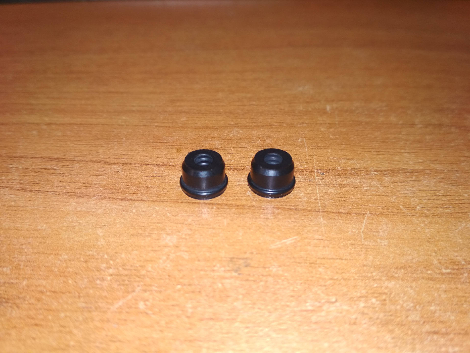

По стечению обстоятельств при замене сцепления пришлось снять рабочий цилиндр сцепления (далее — РЦС), и вот целый год он честно работал, но потел.
Только совсем недавно занялся им, но с ходу стало ясно, что это будет тот еще танец с бубном, ибо каталог гордо сообщил мне, мол, нет кольца отдельно, бери трубку в сборе за ~4.5 килорубля BP4S-41-380D (шштаа?)
Ну бред жи! Посмотрел записи в интернетах, раньше народ когда терял их — колхозил какие-то левые резинки (в т.ч. от тазов), но всё терпело крах и брали трубку в итоге. А вот в более свежих темах на мазда3 форуме нашел необходимые парт-номера:
1430502 FORD Уплотнение трубки сцепления 200р
215615 CITROEN/PEUGEOT Прокладка 70р
Взял обе сравнить, т.к. ставили и те, и другие, ценник в принципе не кусается. Корочи, разницы я не обнаружил, разве что у форда резина чуть чуть жестче.
Слева Ситроен резинка, справа Форд, смотрите сами:
Чуть глубже поискав, стало понятно, что данное решение используется на многих автомобилях — пежо/ситроен, форд, ВАГ, опель, лэндровер достаточно воспользоваться гуглом

А вот эта резинка от мазды. Ну, тоже самое! И что самое стрёмное — она мягкая, не задубевшая…
А в самом цилиндре есть своя резинка. О ней информации я не встречал. Вытаскивать тоже не рискнул, возможно из-за нее тоже может потеть.
Собрал
Вот честно, не знаю, какую именно резинку поставил, вроде бы от ситроена )))
Важный апдейт! Резинку надо натянуть по полной! :D
Вероятно, по этому со старой у меня и текло, т.к. её я оставил внутри цилиндра и собрал.
Если же течь продолжится, можно добавить резиновое кольцо, как сделал владелец лэндровера :D Допустим, вот такое 113906015
Ну и смонтировал на место. Прокачивал как обычно — крышка от лукойла с ниппелем от колесного диска на бачок и компрессора.
Трубку вставлять надо со всей силы до характерного щелчка. Просто засунуть и законтрить скобой недостаточно, там какой-то зазор еще остается и течет, нужно именно до щелчка %). Болты крепления закрутил моментом где-то около 35Nm.

У меня на ВАГе GOLF4 такая же вмятинка на зеркале цилиндра привела к трате кучи денег и танцев с бубном. Суть в том что из-за этой вмятинки не мог прокачать привод, постоянно сосало воздух внутрь.
По этой причине был большой свободный ход педали сцепления и недовыжим, передачи еле включались, педаль залипала у пола.
Сначала думал, что ГЦС пургу гонит, заменил на новый, но ничего не изменилось. Потом со злости снял весь привод от педали до РЦС, разобрал всё и начал изучать. И слава богу обнаружил этот износ зеркала РЦС. После замены РЦС привод прокачал с первого раза шприцом и всё стало работать отлично. Свободный ход стал где-то пол сантиметра, педаль не залипает, сцепление работает плавно и адекватно, а передачи стали залетать мизинцем.
По поводу трубки на ВАГЕ тоже есть такие резинки похожие, там комплект идёт таких уплотнений и ещё кольца в дополнение.
Артикул 1K0798741
Но я поступил проще у себя.
Купил ФУМ-ЛЕНТУ в обычном строительном магазине, снял колечко, подмотал лентой паз в несколько оборотов и сверху надел кольцо. Всё отлично)))
Фум лента это как лом, против которого нет приема :D
Не, тьфу-тьфу-тьфу, прокачалось всё без проблем компрессором для колес. А так потихоньку морально готовлюсь к замене рцс ))
Рано или поздно этот узел даст мозгу просраться, поэтому я бы не откладывал это дело. РЦС брал TEXTAR, внутри лежал FTE. Кстати, на Golf4 и Mazda3 они очень похожи.
Да есть и артикул FTE, стоит как оригинал. Всё потом) Если скучно глянь как РЦС в форд фокусе втором сделан)) я перекрестился))
"А в самом цилиндре есть своя резинка. О ней информации я не встречал. Вытаскивать тоже не рискнул, возможно из-за нее тоже может потеть." — а не кажется тебе, что это и есть та резинка, которую ты хотел приобрести, просто она с трубки слетела и внутри корпуса осталась?
Нет. Если присмотреться, то видно, что она совсем другая. Резинку с трубки я оттуда и вытащил
