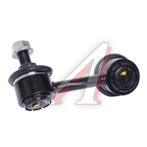

1. Ступичные перед NTN AU0933-7LX2L/L588, задние идут в сборе со ступицей NTN HUB113T-5.
Подшипники генератора: NTN 6303LLU- передний, NTN SC8A37LLH1CN10- задний
2. Шаровые — оригинал, можно CTR CBHO-38 левая, CTR CBHO-37 правая. Но наверное CTR вполовину меньше пройдут, чем оригинал.
Стойки стабилизатора 52321-SNA-A01 зад левая, 52320-SNA-A01 зад правая, 51321-SNA-A02 перед левая, 51320-SNA-A02 перед правая. Если CTR, то CLHO-37, CLHO-36, CLHO-48, CLHO-47 соответственно. Конечно оригинал лучше всего.
