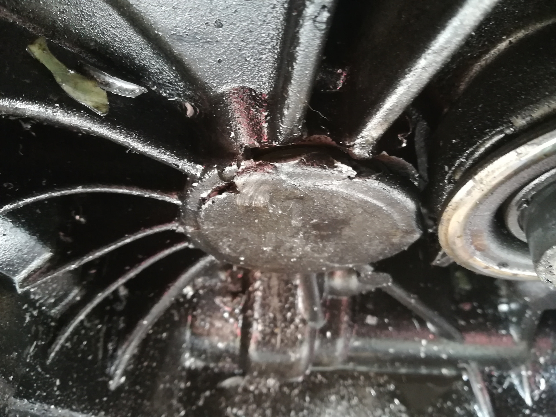

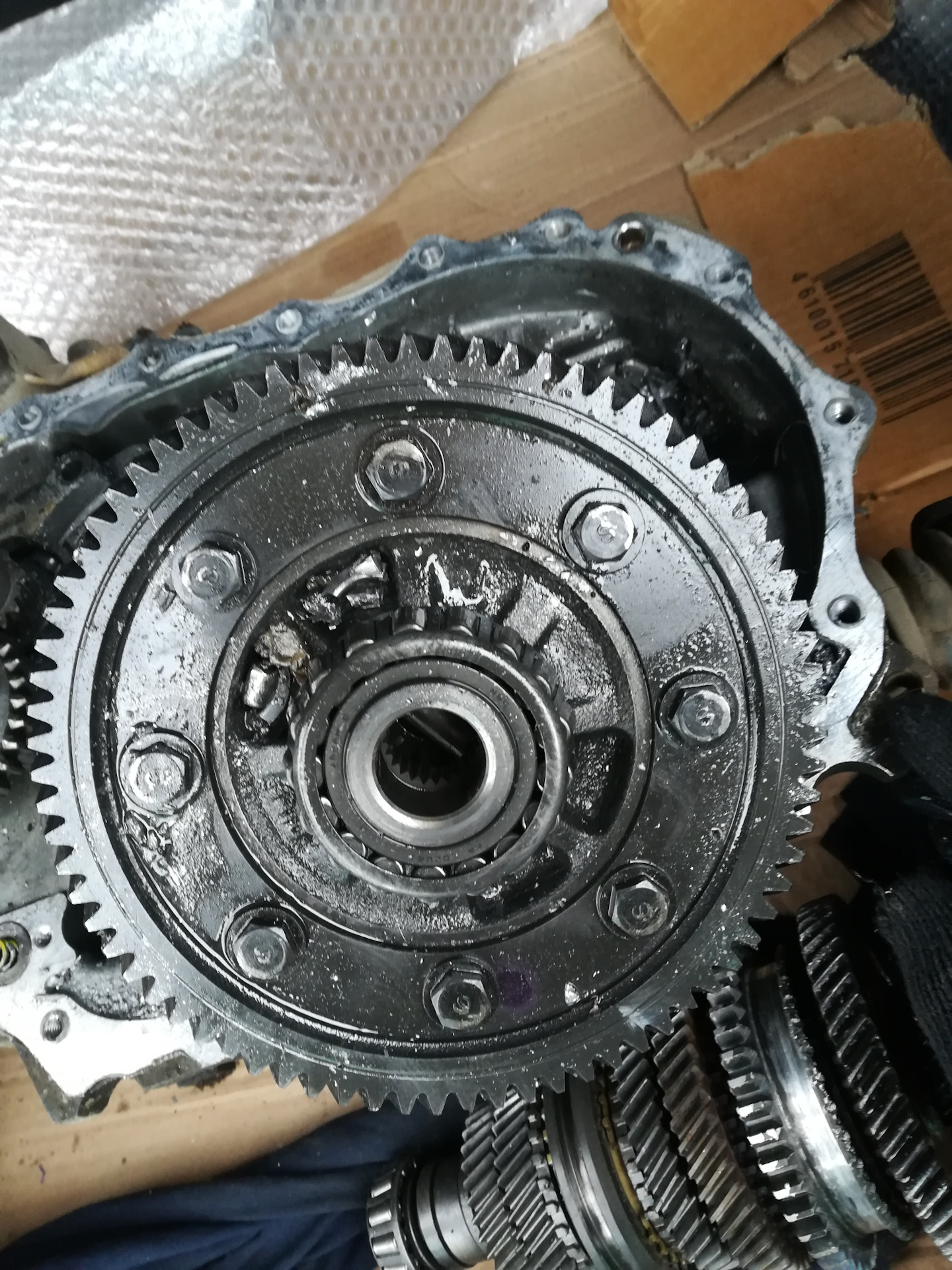

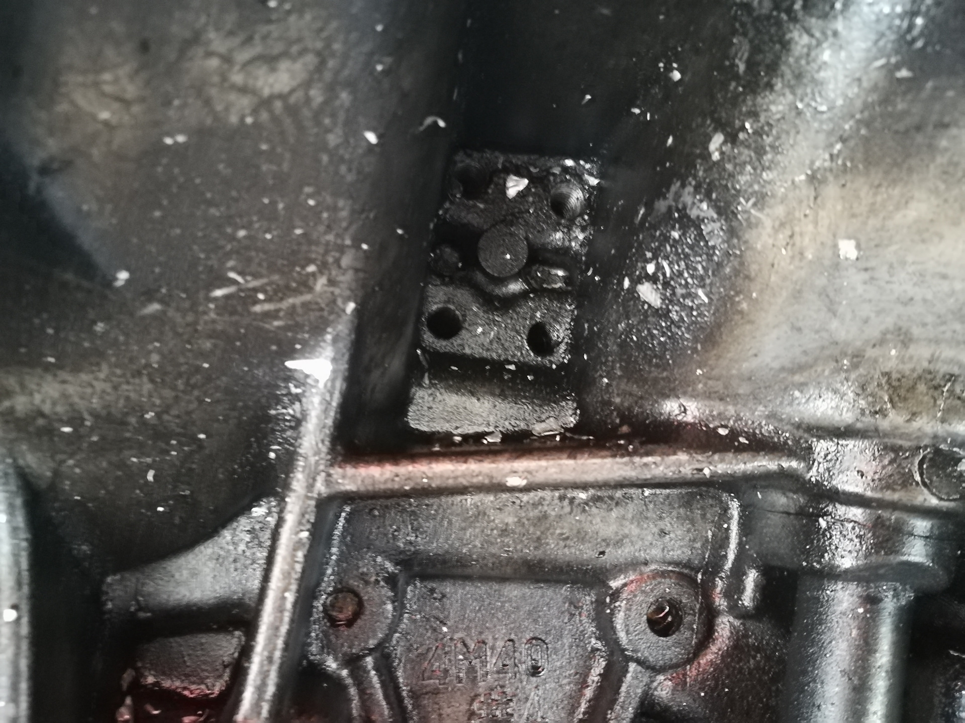

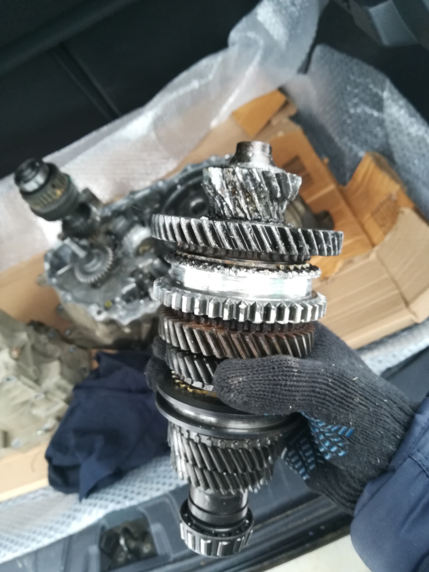

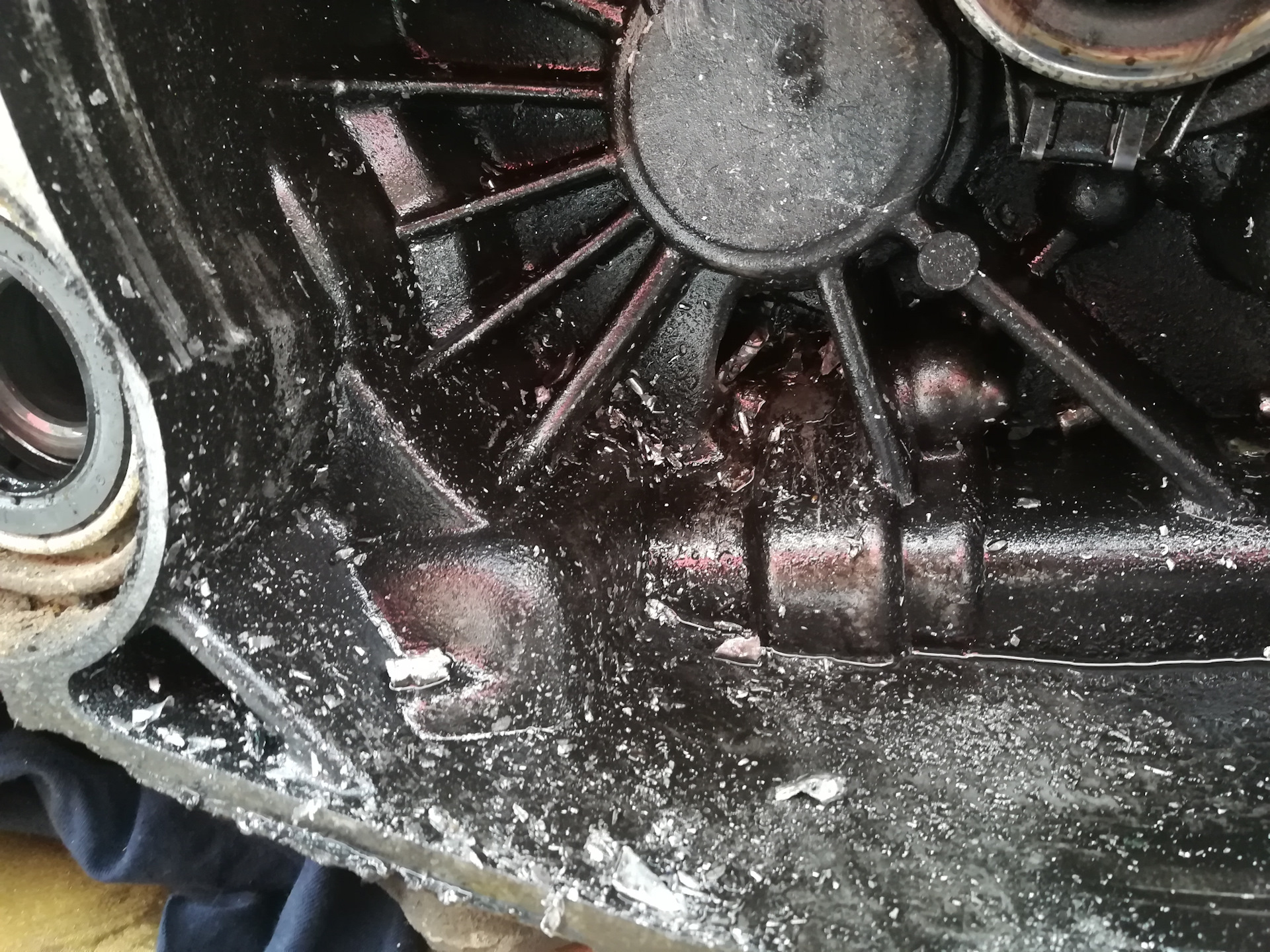

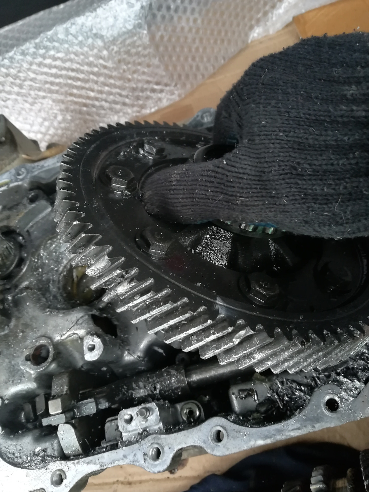

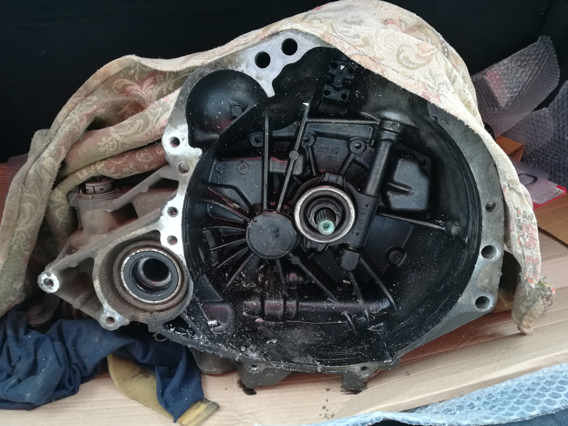

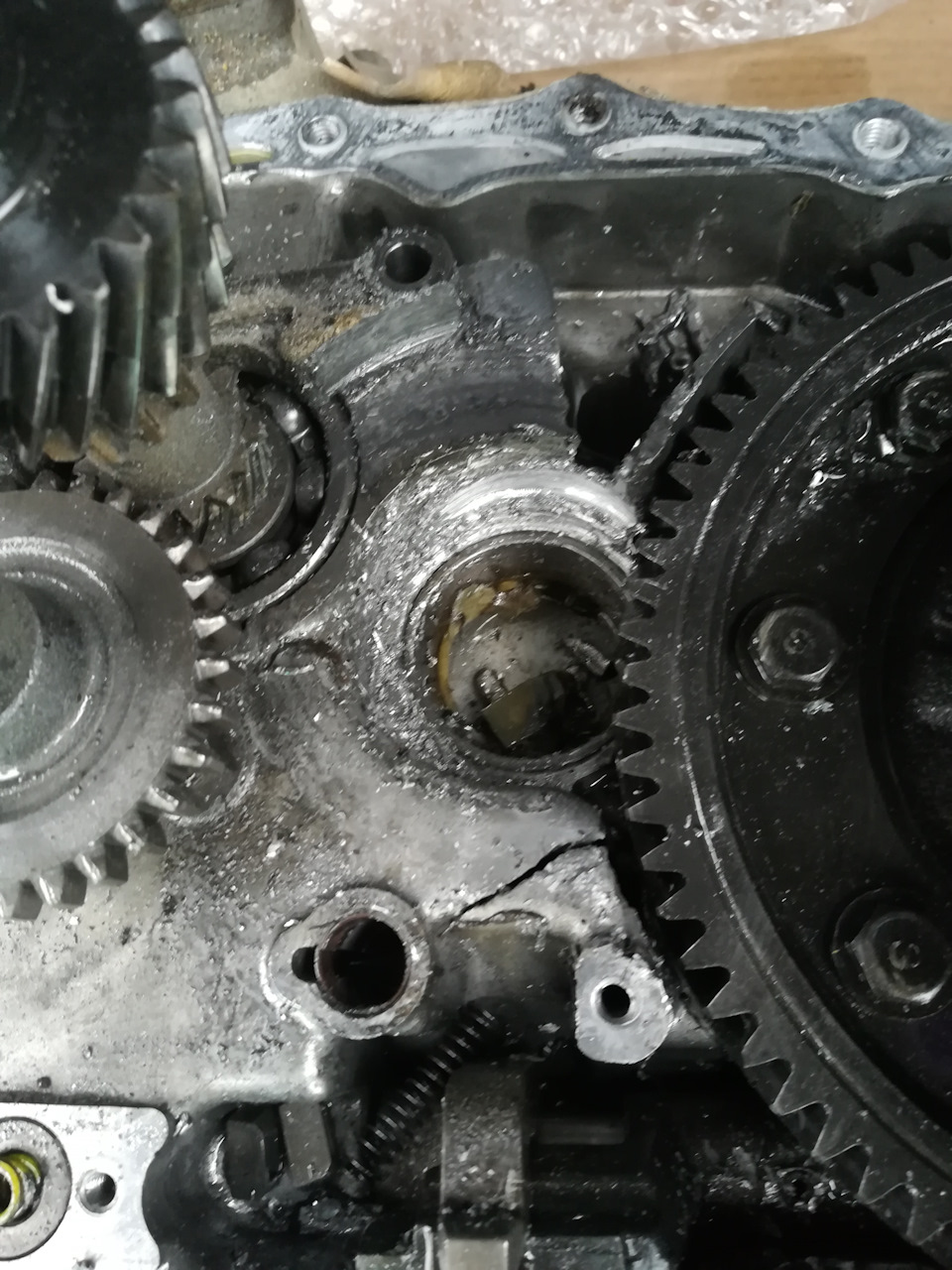

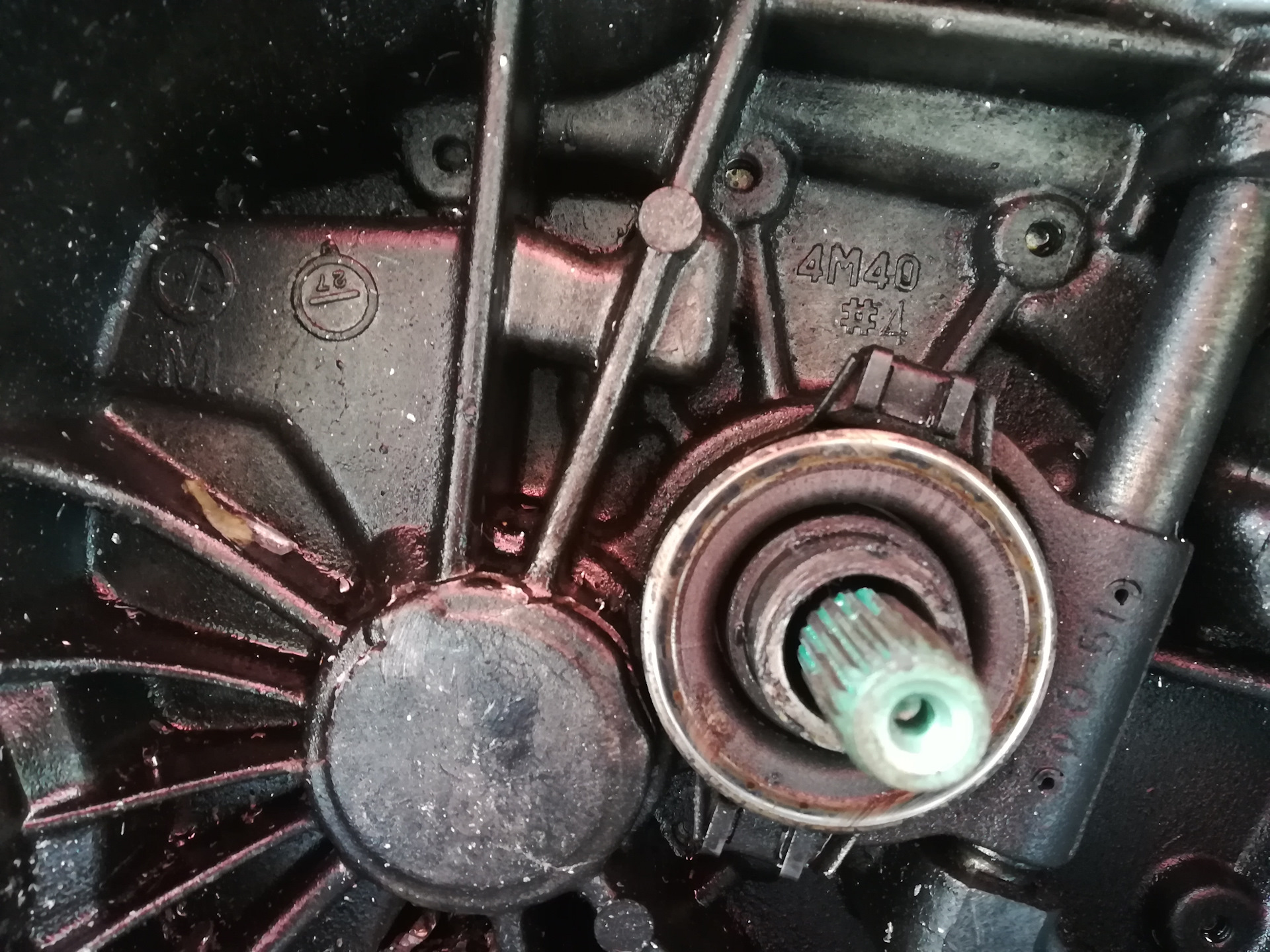

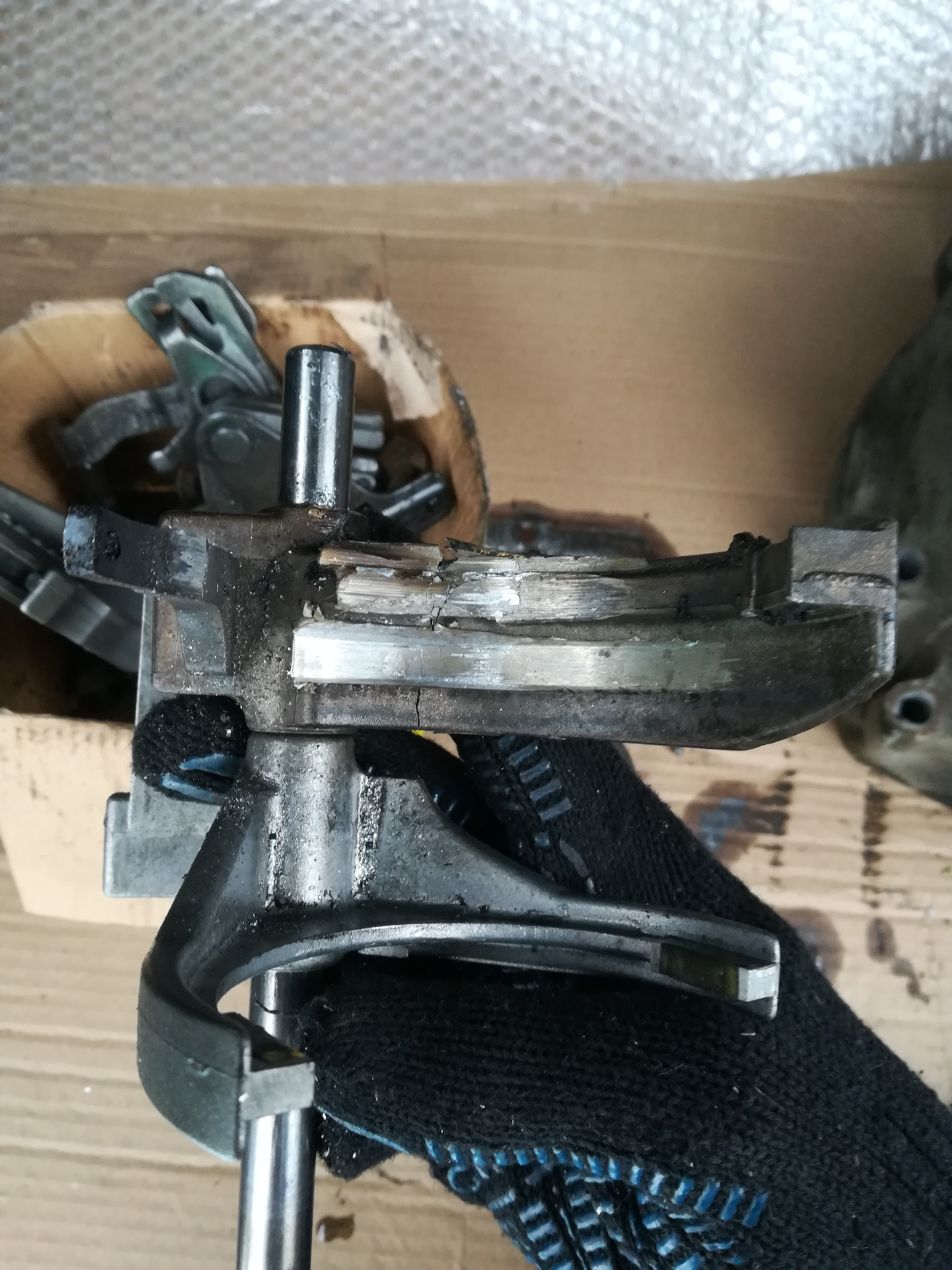

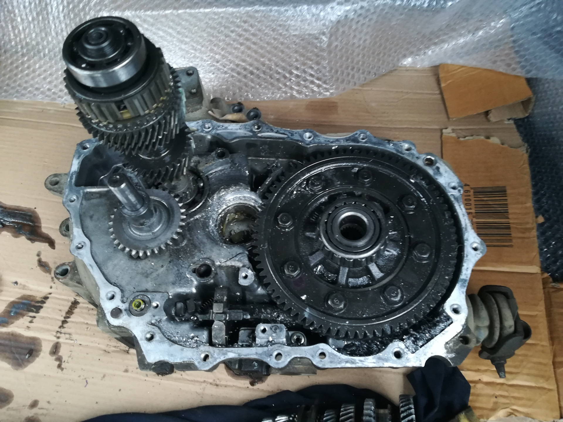

В один чудесный день, ехал я домой, и тут в один прекрасный момент появился шум в КПП, а через пару секунд она заклинила…
Всей КПП конец, хорошей осталась только одна вилка…

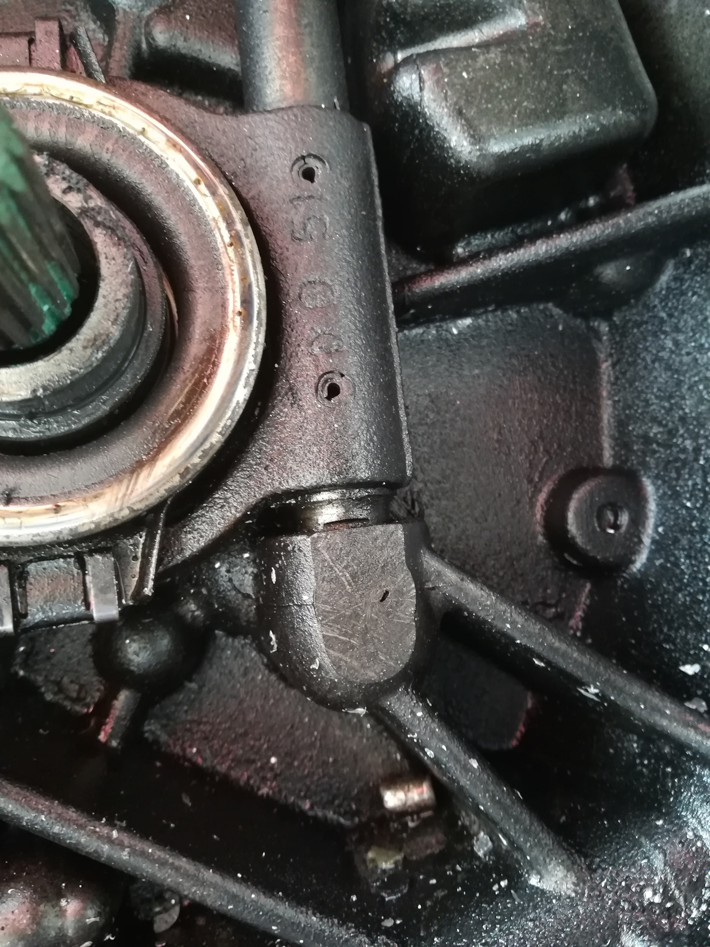

Запчасти на фото: 910019

А были ли какие-то предпосылки к п******
Да, начала шуметь
Клево)) В нашем полку прибывает с арифметичской прогрессией))) Все меньше аппаратов 1.6 кто катает на родной МКПП!))Конечно если не планируешь на тачке гонять дальше можно и от 1.6 воткнуть, но для следущего хозяина будет такая же херня что и с твоей))) Кстати прошла она у тебя прилично! И почему то кажеся что скорее всего уже ее ремонтировали.
Да, пробег приличный уже, и кстати её не ремонтировали, я 3 хозяин, прошлые ездили исключительно по трассе, ну а я по городу, возможно в городском режиме она легла)
Она ляжет в любом случае 🤣

Только +к 1.8 надо диск маховик привода и там что то еще

Что ж за хрень то такая? Чуть ли не через день читаю очередной пост об умершей коробке у primera'вода не считая того, что сам тоже свою 1000 назад поменял(
Да, на 1.6 они не долго живут (
Это уже всем известный "французский след" так сказать или плод первых лет сотрудничества альянса Renault-Nissan. На японский рынок даже моторы 1.6 не ставились на P12 вообще, а в авто на европейский рынок было решено что пипл схавает…но потребитель не схавал, что в будущем и сыграло злую шутку с моделью Primera как таковой… и она канула в лету, а жаль…
Свап на QR20 и будет счастье…, если не планируешь продавать) А так комплект от QG18 решает. Удачи в ремонте!

К сожалению частый финал МКПП 4М40! Ставь комплект от 1,8 и проблема снята надолго, если не навсегда!

А какой пробег у машины на текущий момент?
264000
Пробег то нормальный.
Удачи в ремонте.
Спасибо, на недельке поеду в Брянск, смотреть варианты
На моей памяти это первый случай, чтоб так бахнуло…
Ставь сразу от 1.8 и забудь о проблемах с КПП.
Да, вот думаю, есть вариант у кореша забрать с разбора за 10000 хорошую КПП с 1.6
Пустая трата денег.
Хороших КПП от 1.6 нет в природе.

Думаю тратиться на 1.8 и стоит ли это того, с учётом что машину в марте на продажу ставлю, лишние затраты не к чему . Если б ездил, то потратился бы на 1.8
Можно включить затраты на 1.8 в стоимость авто.
От Р12 с 1.6+мкпп и так шарахаются по причине слабого двс и проблемной кпп, а так хоть какой-то козырь при продаже будет.
