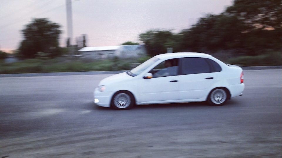

Реле заменил, лампочки заменил. Ничего не пойму. Быстро мигает правый поворотник. Ставлю на аварийку- все равномерно и плавно работает. Уже 2 недели быстро мигает. 2 дня назад прошло…но сегодня снова началось. Все лампы целы, из недавно менял.
Может кто сталкивался?
Нужна помощь. Быстро мигает правый поворотник.
Lada Калина Седан 2009, двигатель бензиновый 1.6 л, 98 л. с., передний привод, механическая коробка передач — поломка

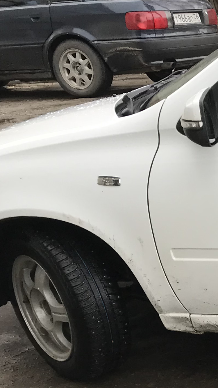

Лампы уже 3 года нет. А эта проблема неделю как появилась
А как качество изоляции?, может утечки? Лучше померить сопротивление слева и справа, возможно что-то прояснится.
Качество изоляции — синяя изолента( года 3 назад делал)
Плохой контакт, скорее всего в повторителе справа (на крыле), там грязь попадает. Но может быть и в другом месте.
На крыле нет лампы. Там заизолировал давно)

вот тут и кроется проблема. то что там нет лампы. значит там было какое то сопротивление. и оно сдохло. слева еще держится. а справа писец. смотри разъем под крылом. ибо явно не хватка нагрузки на реле
Эх, как не хочется снимать подкрылок😅😅😅
возможно там так же лампочка и осталась =)
Нет, лампы нет. Я все убрал, там остались 2 провода я их заизолтровал и все. Поэтому думаю что они никак не влияют
заглушки ты ставил?
Да. Это моя работа. Машина с салона у меня) все что делалось в ней- делалось мной.
ну тогда может я чего не понимаю =) если ты убрал поворотники из крыльев с обеих сторон. и было все ок… я сдаюсь =) ибо убирая 1 лампочку из цепи. то возникает нехватка нагрузки на реле. и поворотник начинает моргать быстрее. либо оставляют лампочку. либо вешают сопротивление
