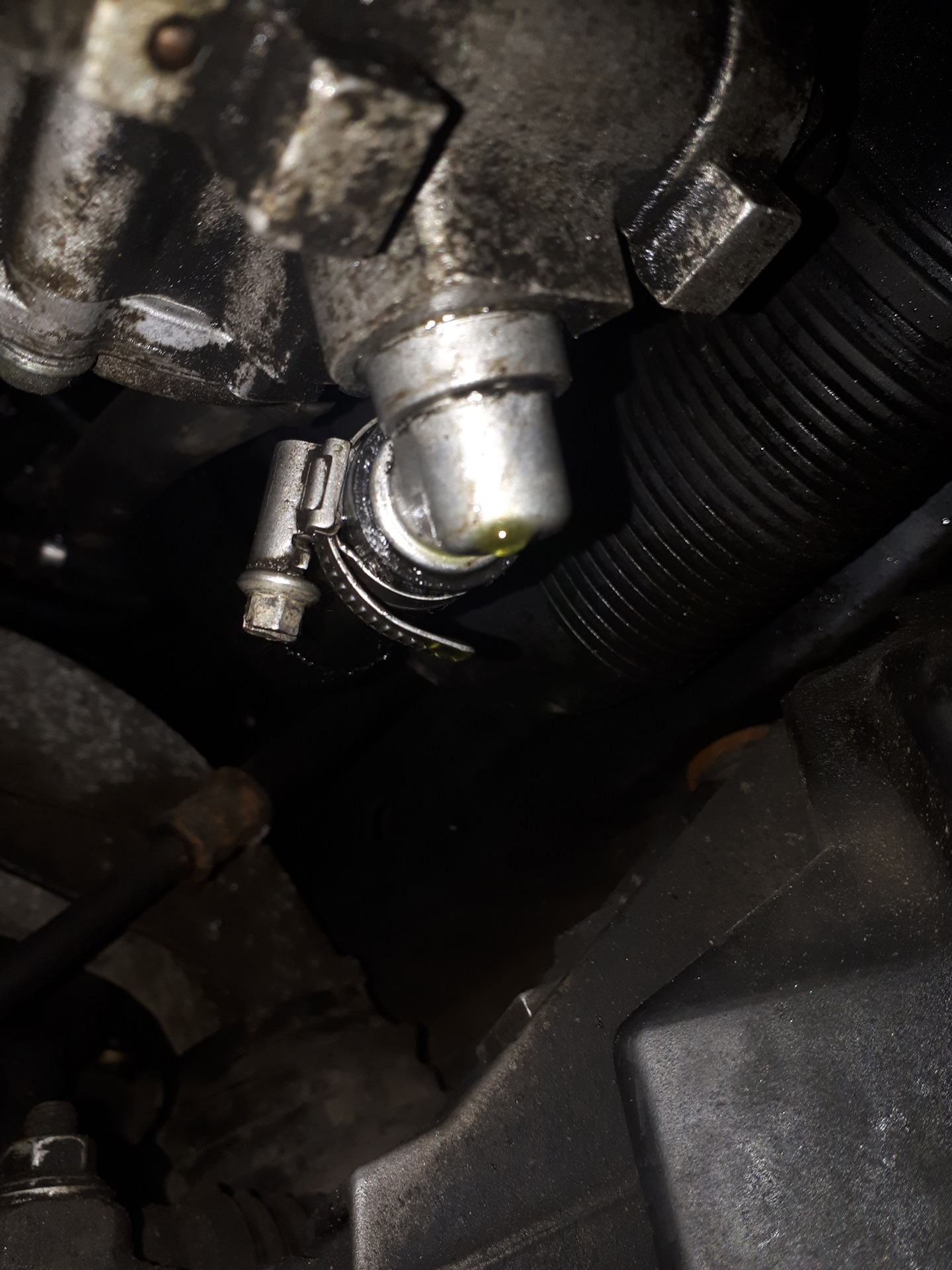

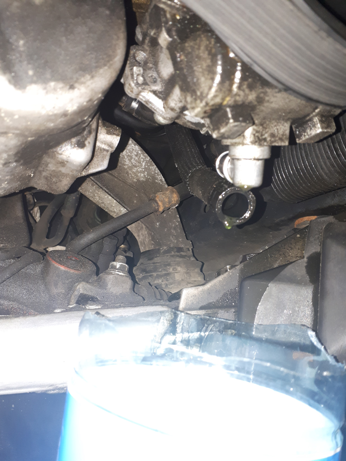

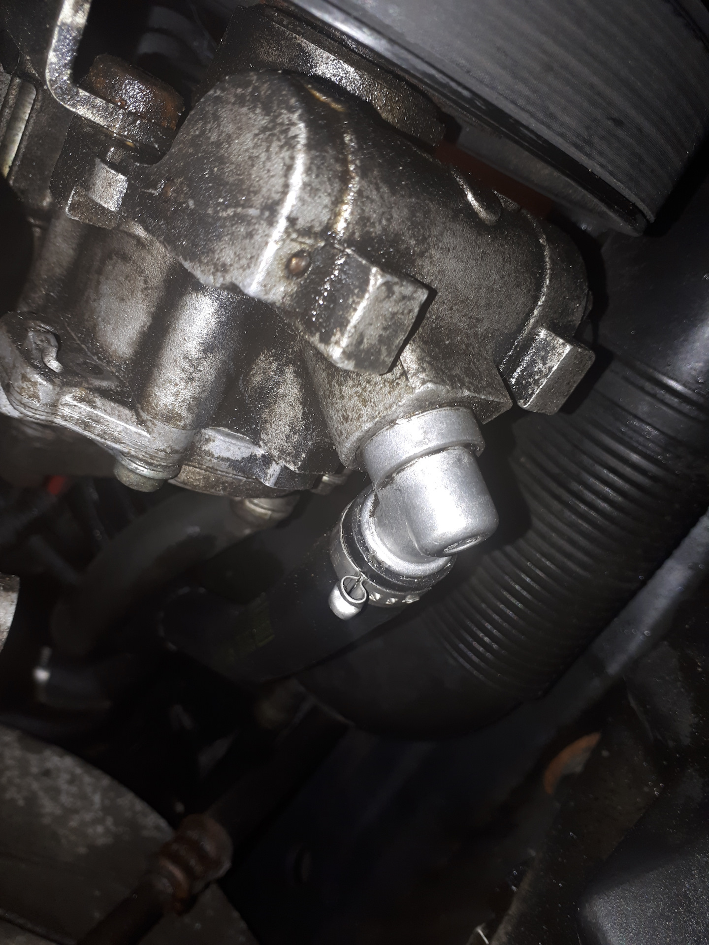

Как я не так давно описывал, профилактику ГУР я уже производил чуть ранее, был заменен насос ГУР. Но с недавних пор, я стал замечать, как сопливит шланг ГУР, идущий от бачка к насосу.

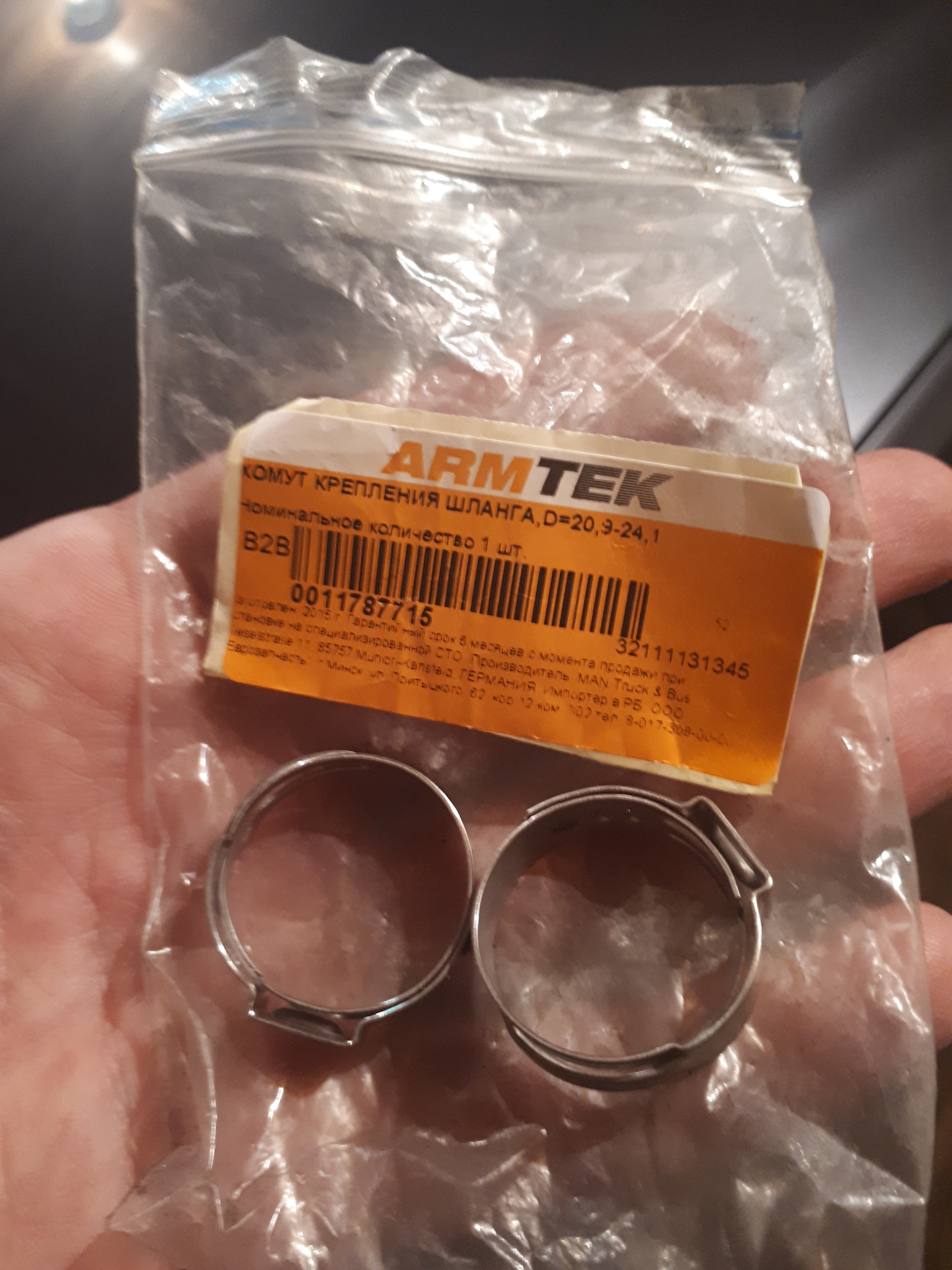

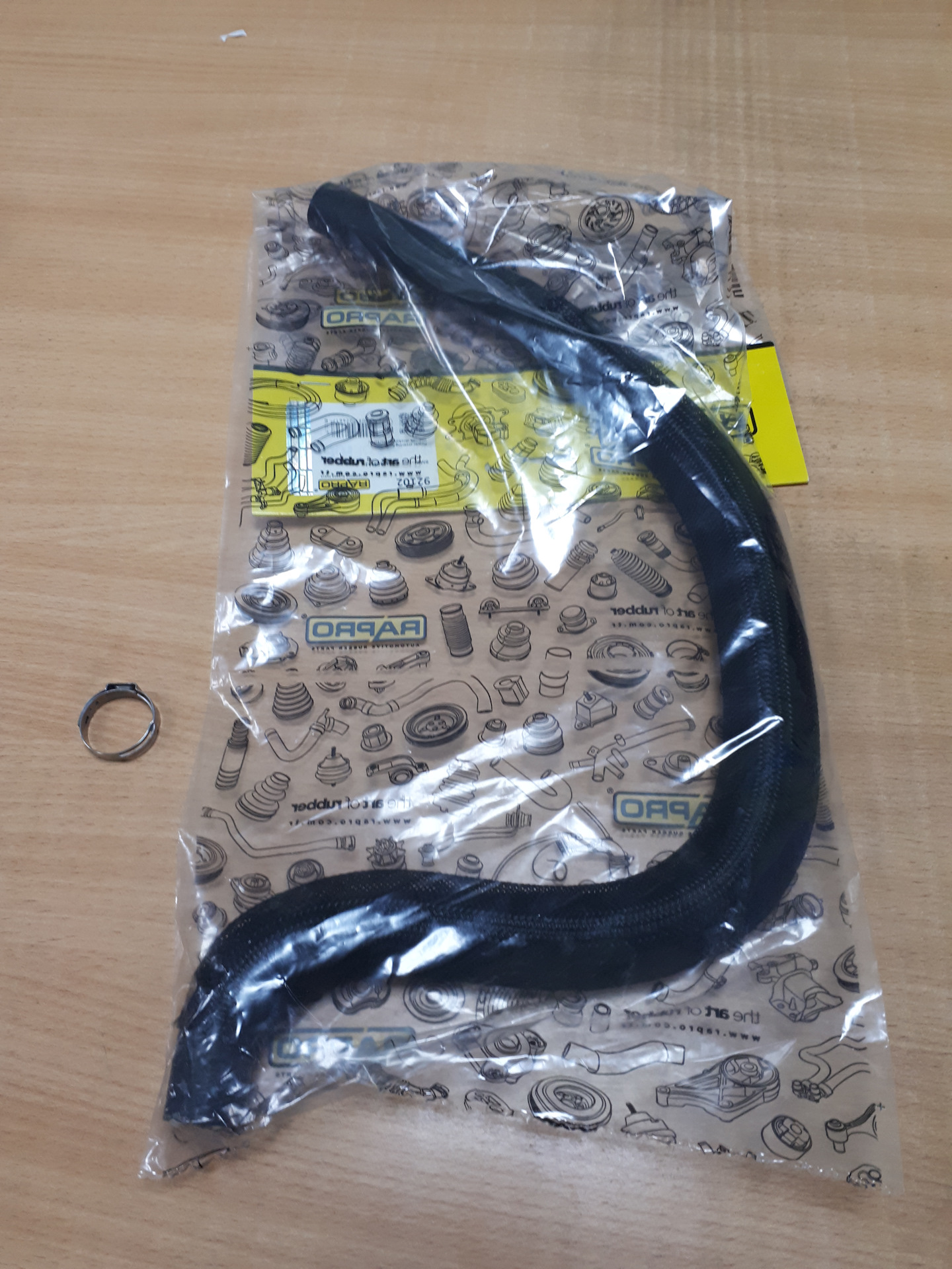

В принципе и по фото все понятно, сдались хомуты, которые как в случае с бачком ГУр были еще оригинальные. Проверить хомуты достаточно просто, в моем случае шланг даже с хомутом уже прокручивался вокруг своей оси, а значит хомут свои функции не выполнял, возможно, можно было заменить хомуты и закончить на этом, но я решил для профилактики заменить и шланг ГУР.
Так как жидкость все таки немного ушла, то я приобрел еще жидкость, по оригинальному номеру, и допуску BMW. А именно Pentosin CHF 11s, в моем случае данная жидкость шла с завода (темно зеленого цвета), так же в BMW использовали жидкость ATF (светло-красного цвета).

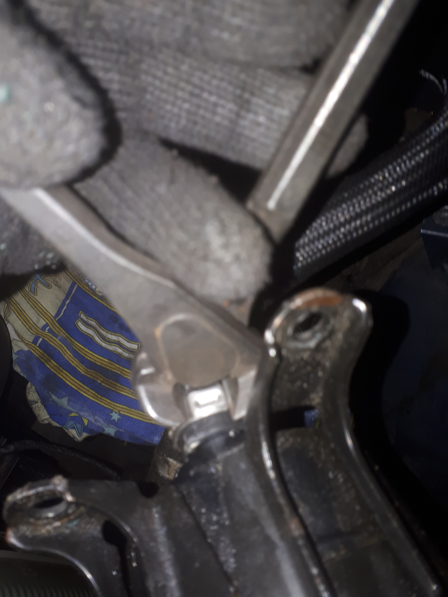

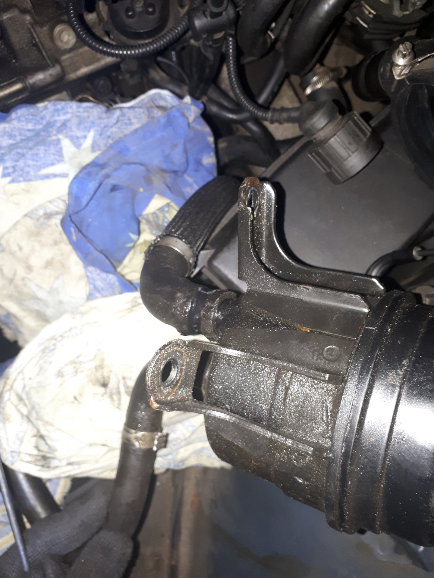

В замене все банально просто, ослабляем хомуты, снимаем шланг ГУР, я сначала снял сторону шланга к насосу, дабы слить жидкость из бачка, потом соответственно сторону шланга бачка ГУР.
Дабы удобно было подлезть и освободить оригинальный хомут, я открутил два болтика под ключ на "13 крепления бачка ГУР.

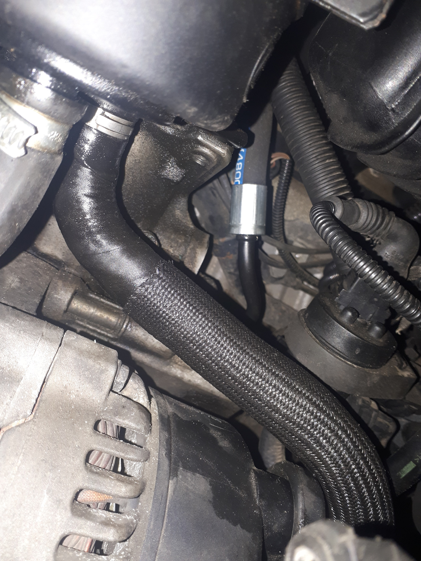

Установил новый шланг. И Зажал оригинальные новые хомуты использовав специальные плоскогубцы.
Закрепил бачок ГУР. Протер ветошью остатки подтекающей жидкости, залил новую жидкость в бачок ГУР. Все, работы окончены, и еще один мелкий недочет устранен. Продолжаем подготовку к сезону.

давит жижу через уплотнения, это точно
Я се ваговские хомуты взял, которые сами сжимаются
Да. Я тоже думал. Тоже пользовался ими, хорошие впечатления оставили.
