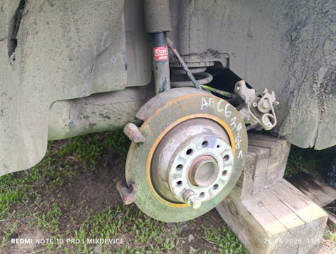

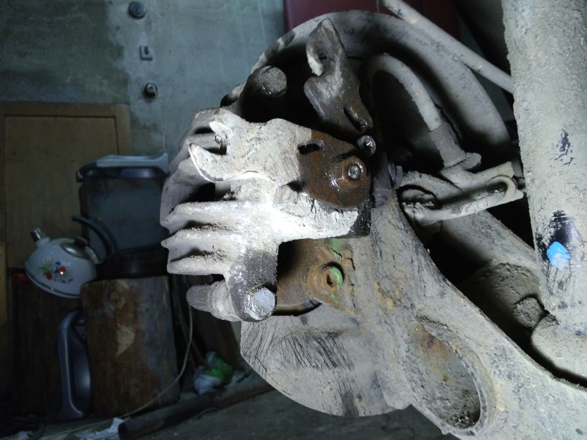

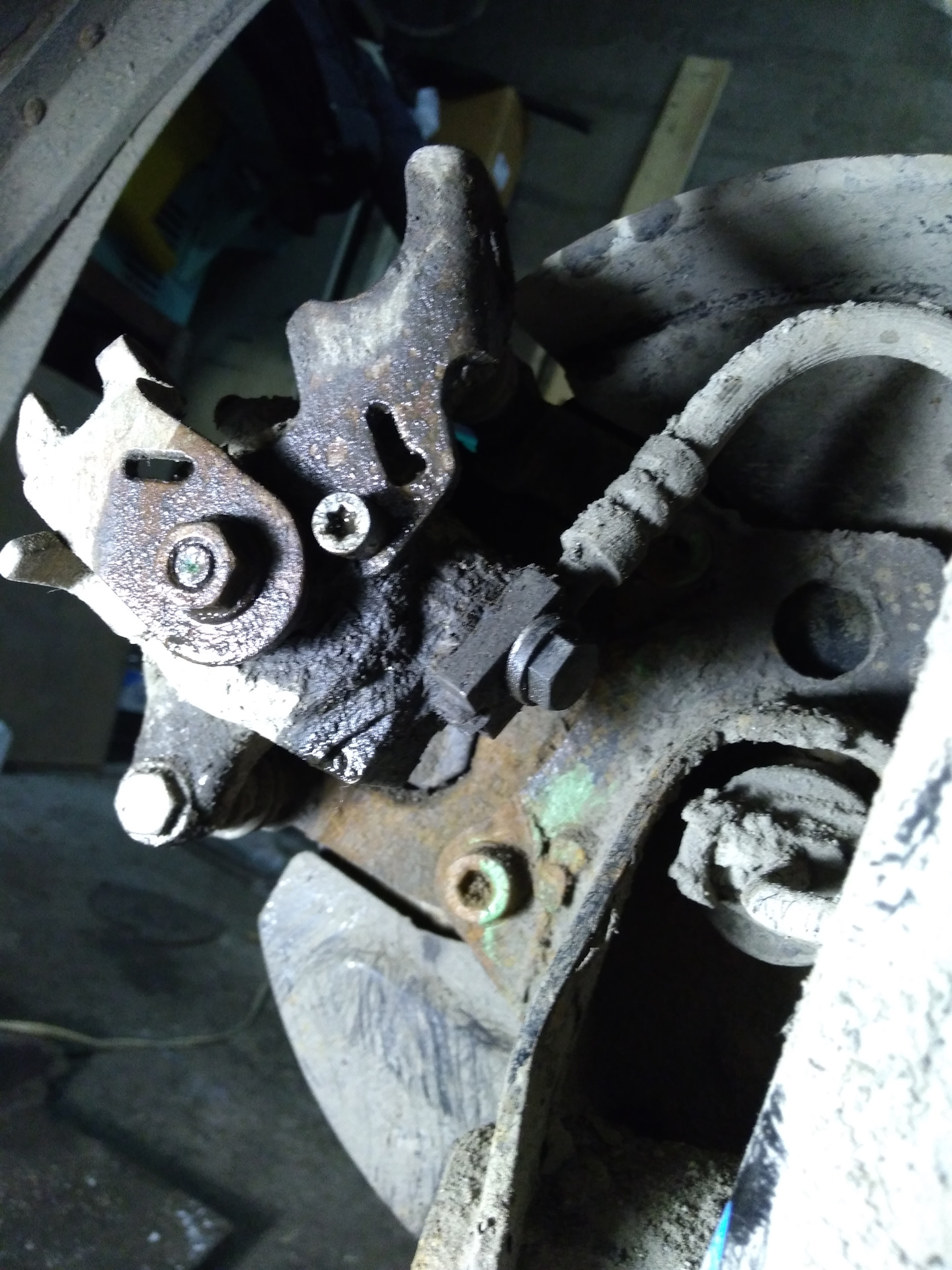

Задние тормоза как было известно из предыдущей записи, кончились…

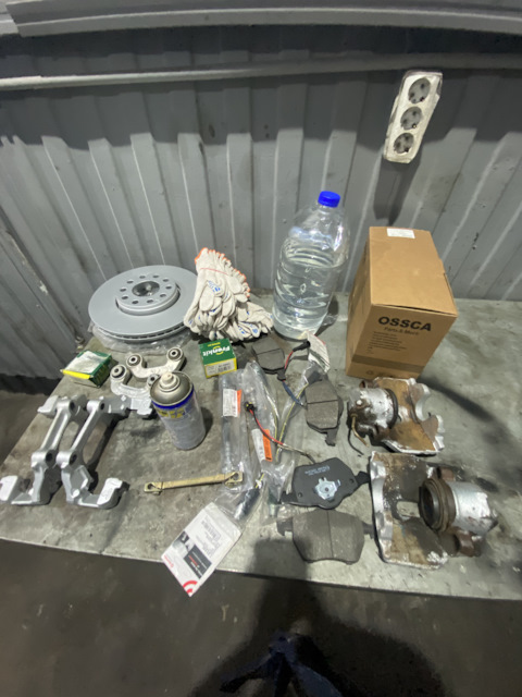

На следующий же день после этой публикации было заказано все, что нужно для ремонта задних тормозов, а именно:

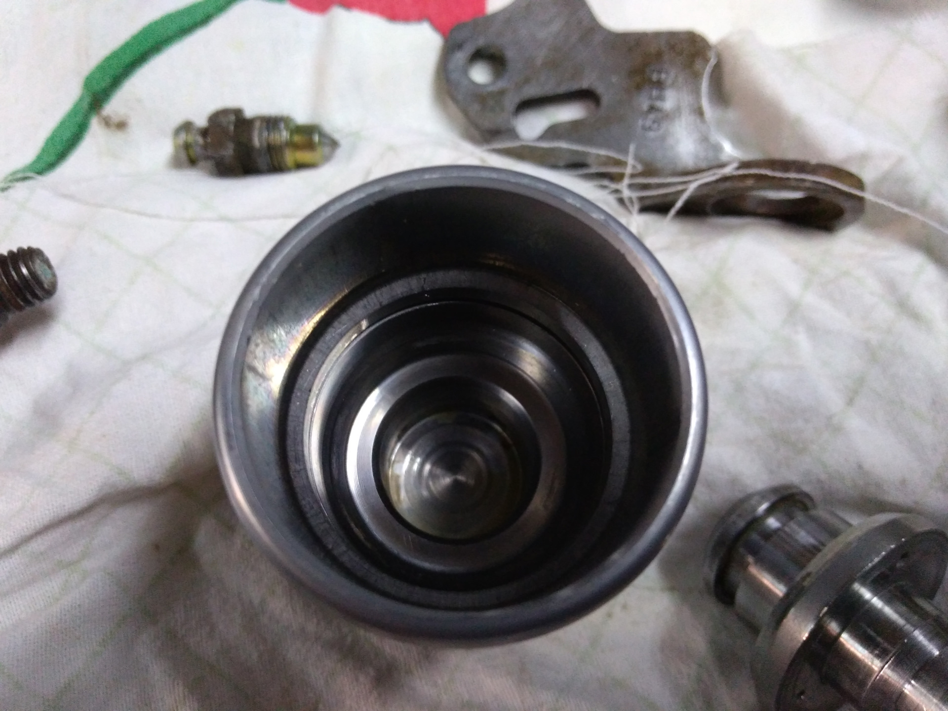

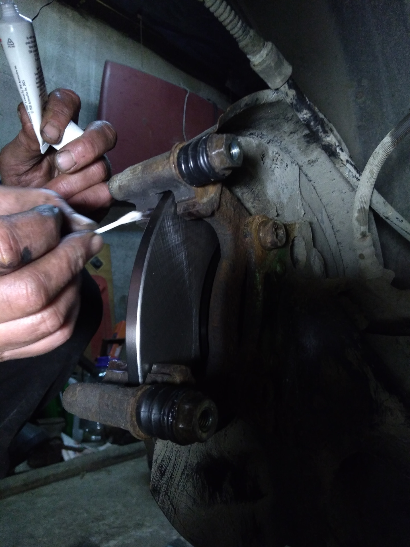

1. Смазка для гидравлических тормозных цилиндров, монтажа тормозных поршней Ate 03.9902-0511.2 (1 тюбик) (для смазки тормозного поршня и всего что внутри)
2. Смазка пластичная TRW PFG 110 (1 тюбик) (для смазки направляющих суппорта)
3. Медная паста Mannol 9896
4. Колодки дискового тормоза (задние) AMD.BF389 (комплект 4 шт.)

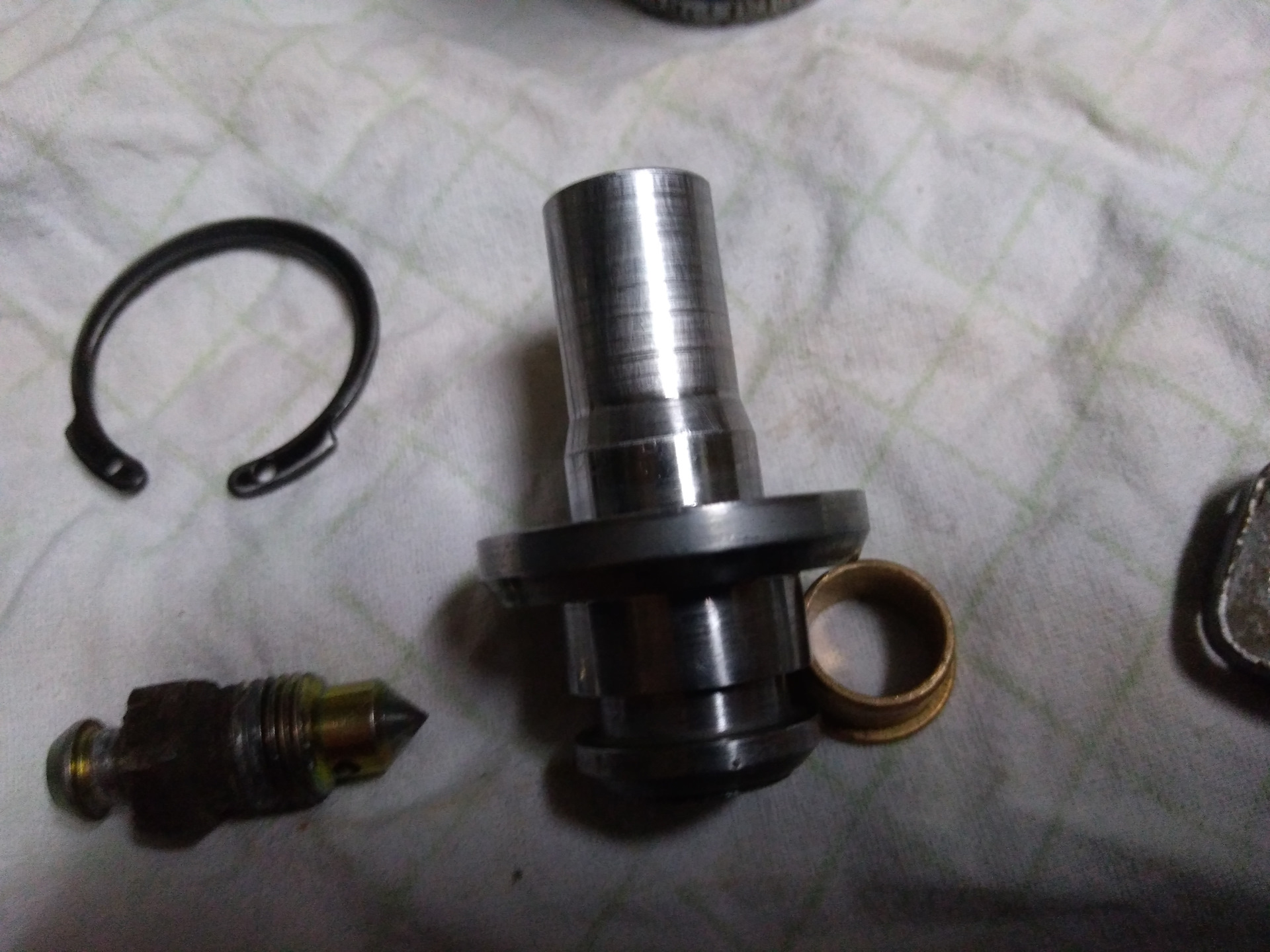

5. Ремкомплект тормозного суппорта заднего Frenkit238010 (2 шт.) (в нём есть уплотнительное бронзовое кольцо\втулка)
6. Диск тормозной BlitzBS0106 (2 шт.)

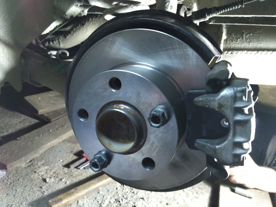

По поводу всего заказанного могу сказать, что важно было скорее все сделать так как на следующей неделе предстояла поездка, именно по этому колодки Корея (как оказалось очень неплохого качества и не скрипят) так как Fenox BP43088 не оказалось на складе по наличию…
Ну и в общем все делалось на совесть( для себя ж делал)))))

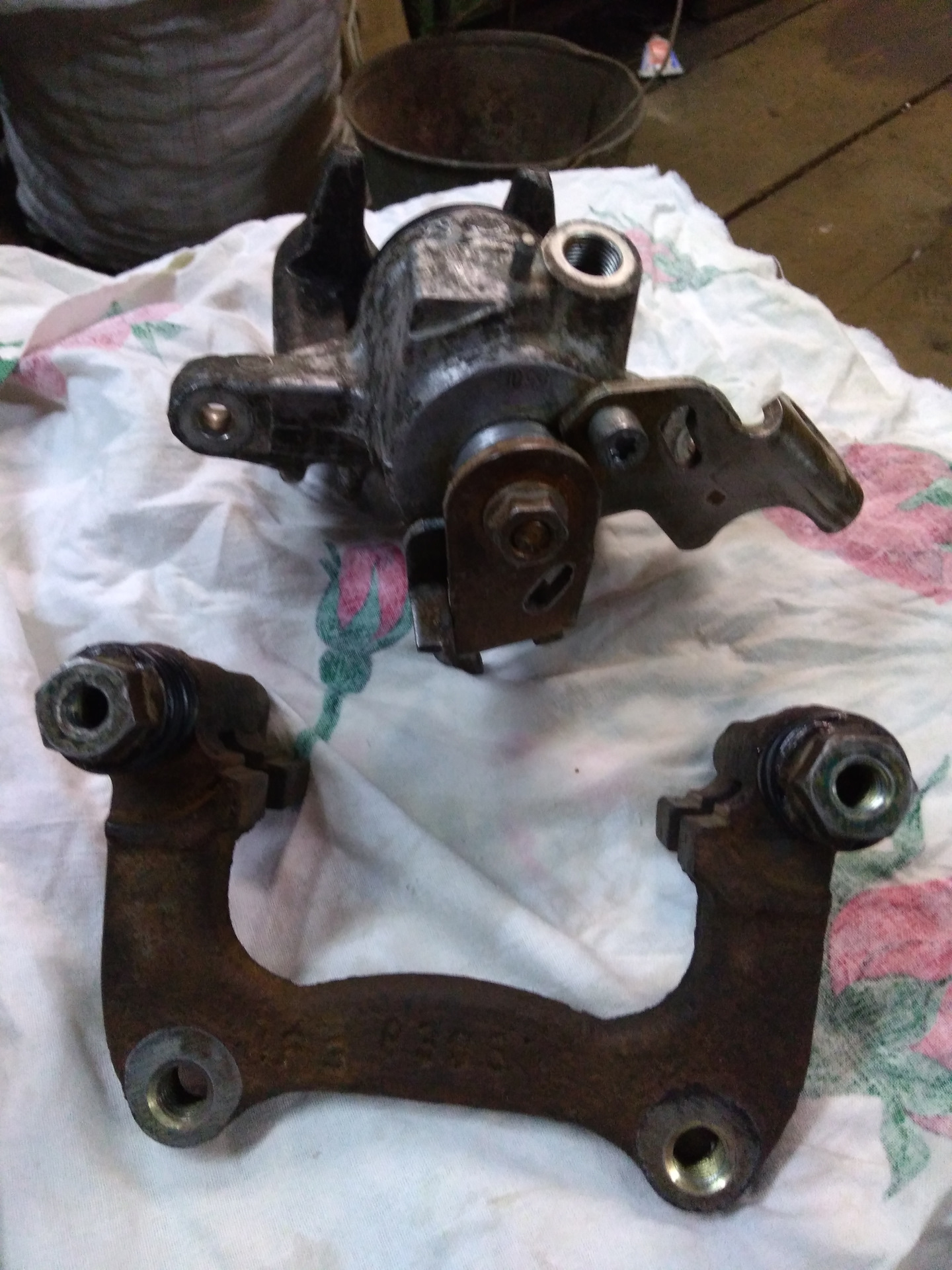

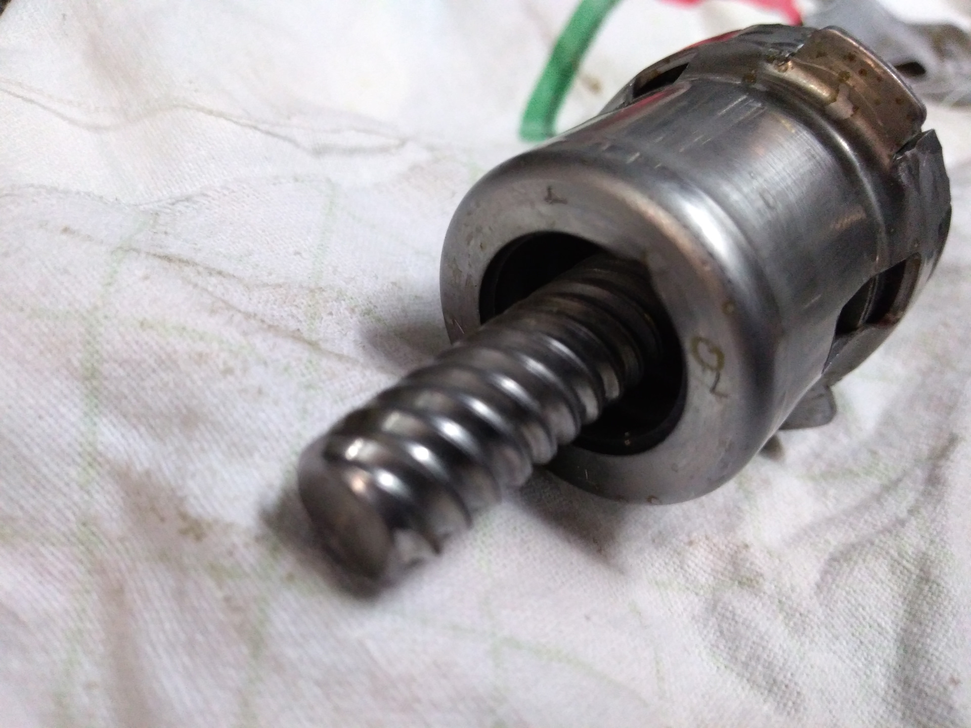

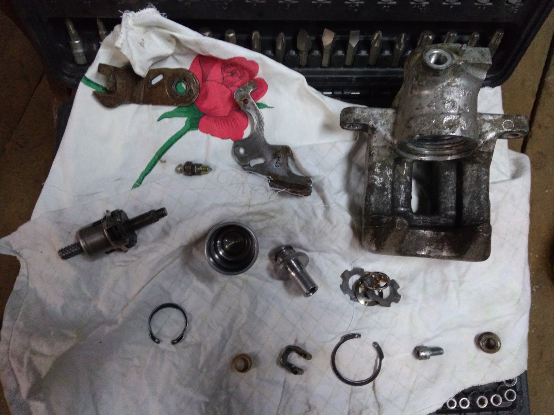

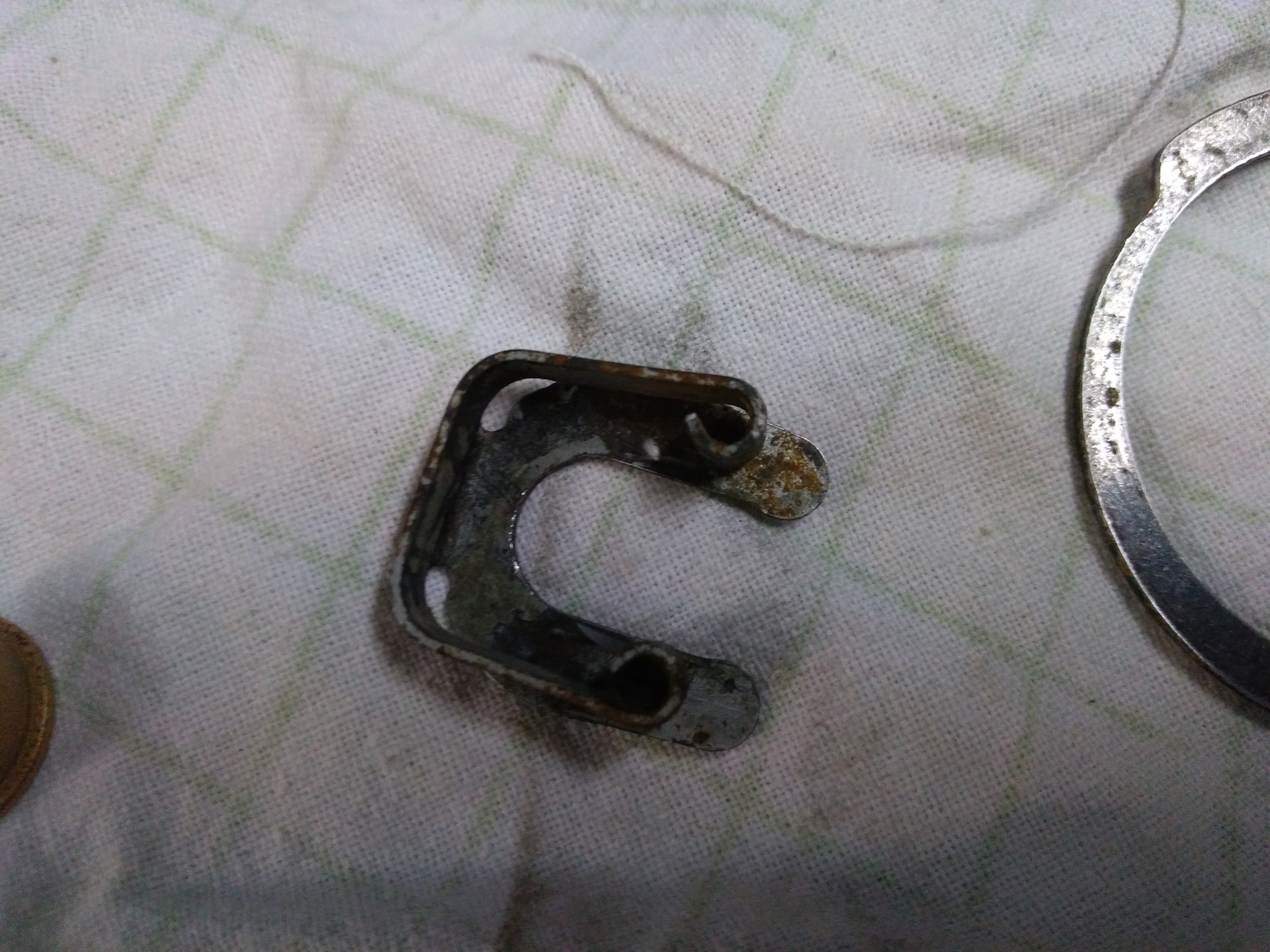

Скобу эту не потеряйте! Не сломайте! То что предлагает exist отличается от того что стоит у нас…

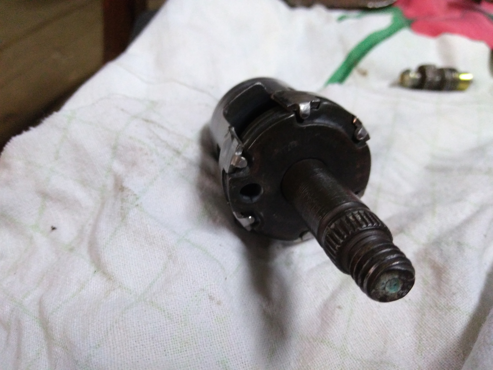

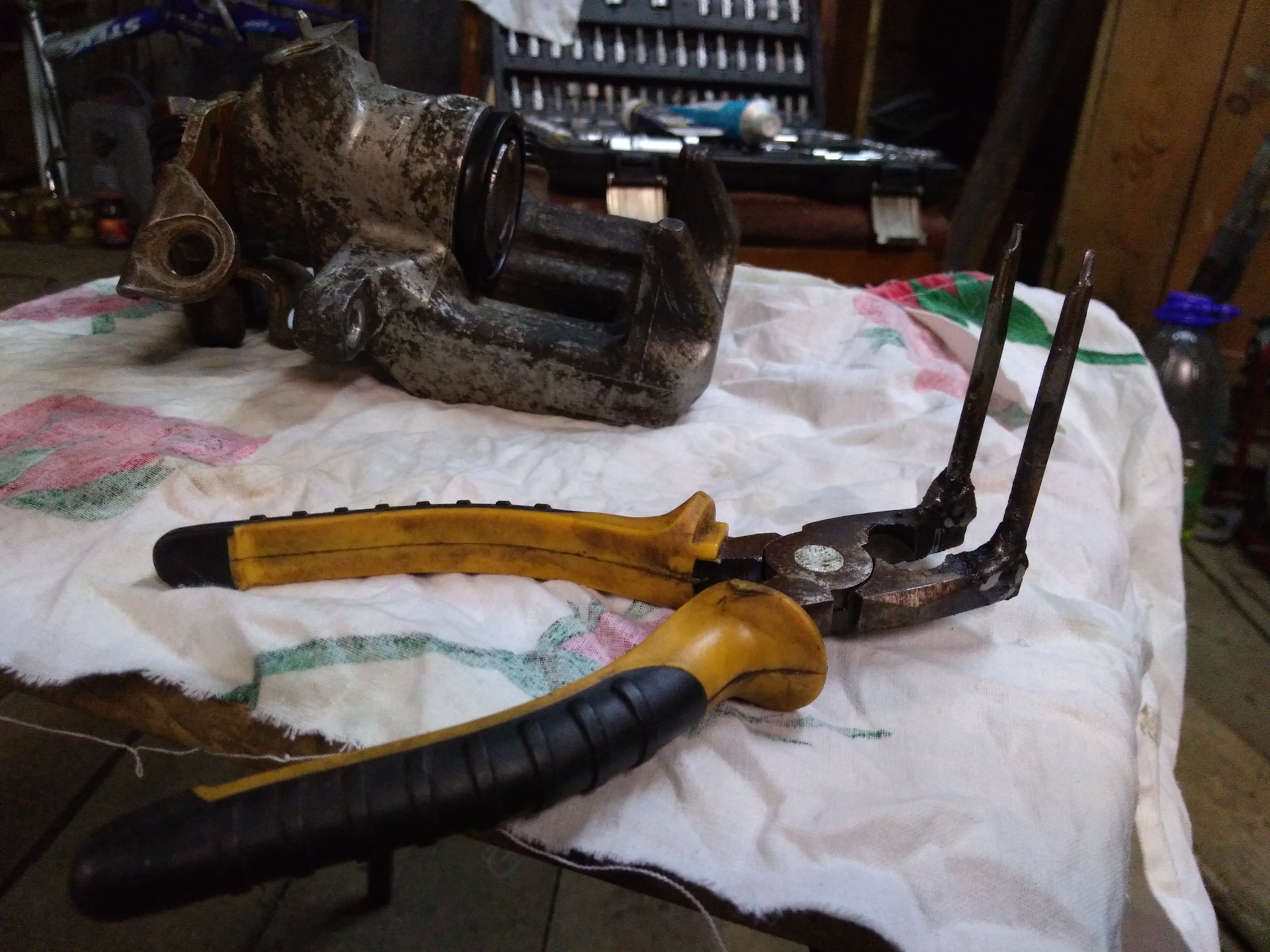

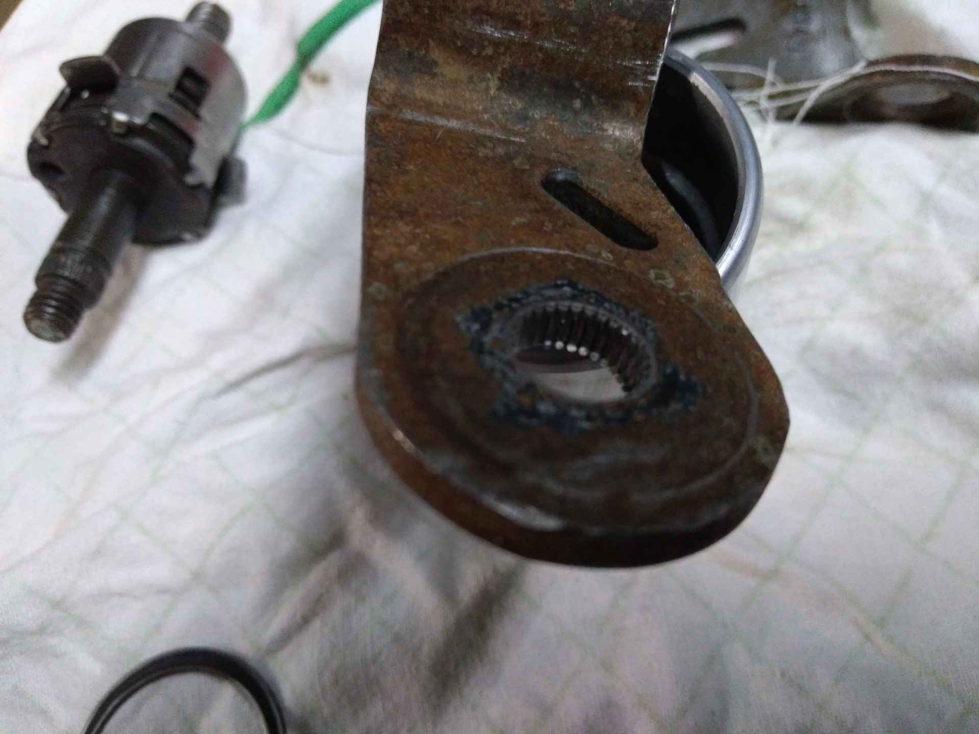

Стопорные кольца которые оченьгеморойноисукатакая сложно снять, без проблем можно снять вот такой самодельной приспособой
Приспособа:
Старые плоскогубцы и два строительный дюбеля, подтачиваются до нужного размера и на концах делаем небольшие крючки, все прихватываем на сварку =) (и радуемся что сэкономили 600рубчиков)

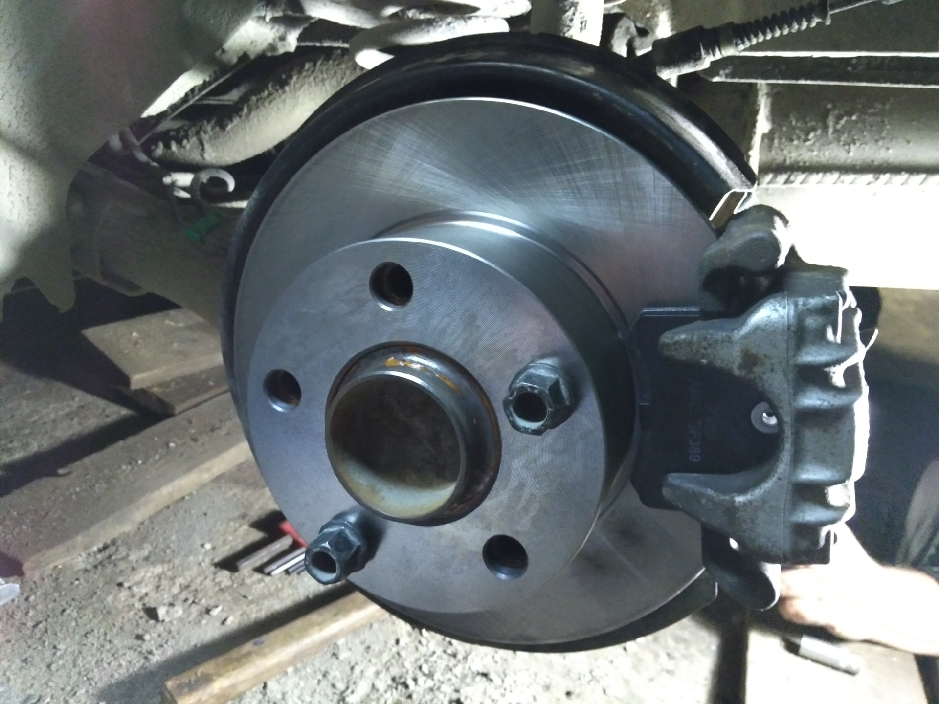

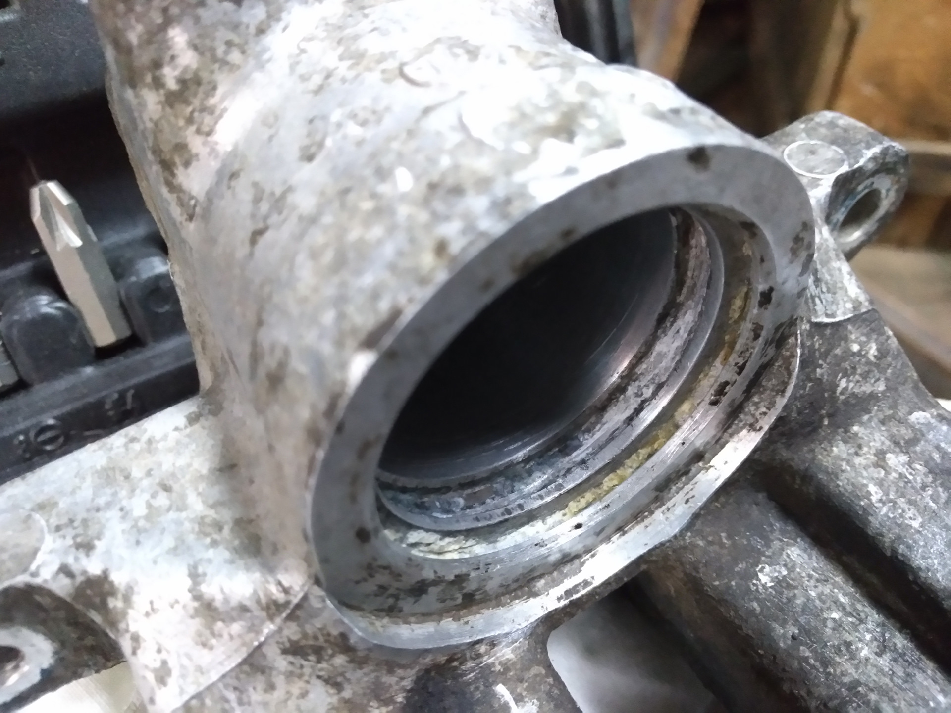

незабываем все смазывать где надо что бы к вопросу больше не возвращаться и залезть теперь туда только для замены колодок
вся работа заняла 2 вечера часа по 3-4 (делал вместе с папой) первый суппорт занял много времени так как все в новинку), ОБЯЗАТЕЛЬНО пользуйтесь WD-40

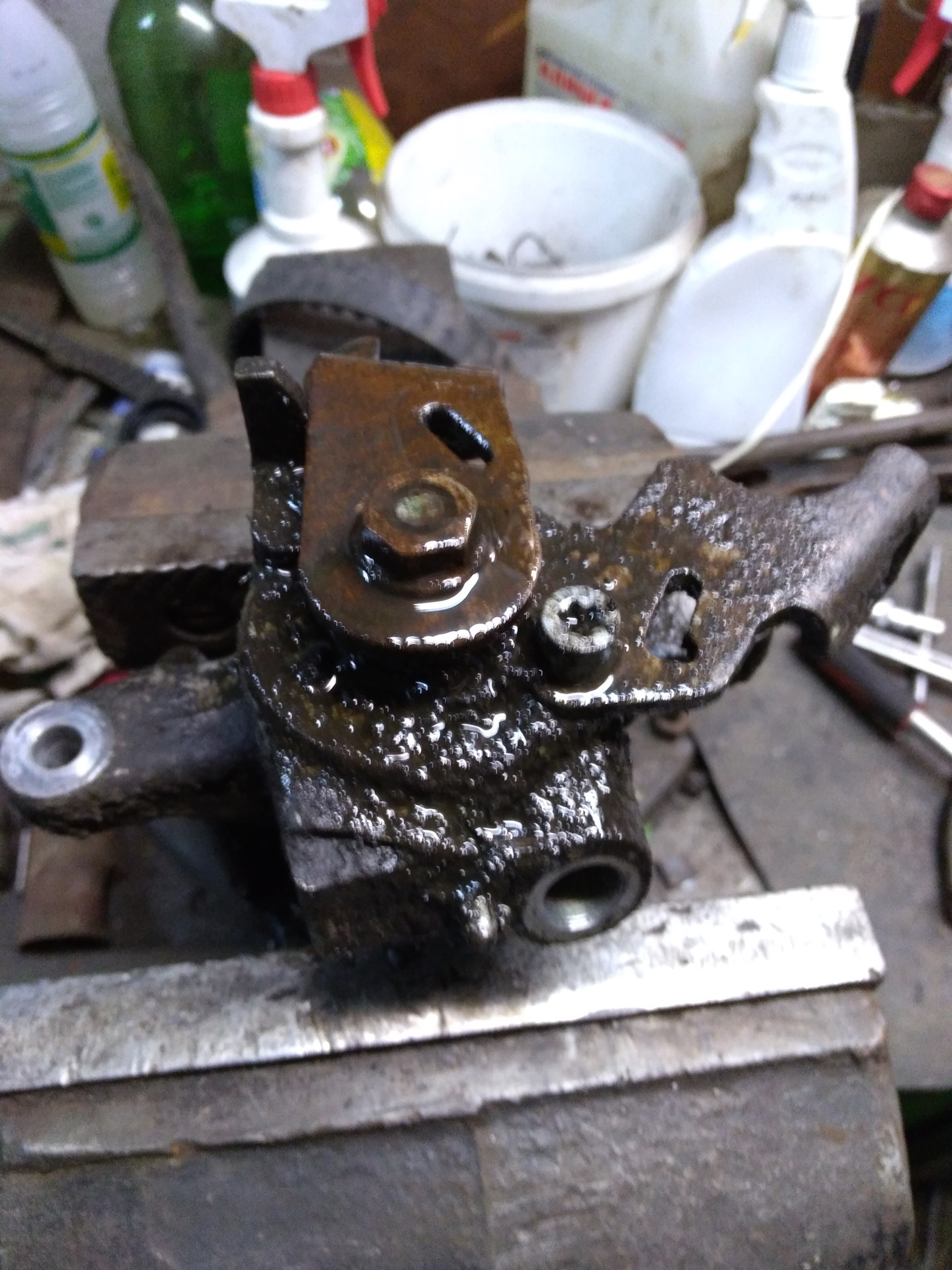

Добрый день. Сложно ли менять сальник ручника?
Добрый день.
Нет, ни чего такого особенного в этой процедуре нет, самое сложное это непосредственно изъять внутренности суппорта
Спасибо за ответ. У меня 2 суппорта оригинальных одному лет 10 другому пол года. И оба начали капать. На ручнике. Немного. Я из поменял и поставил новые трв. А эти хочу продать)
Разрешите тупой вопрос, если просто заменить поршень с механизмом, обязательно пользоваться хитрыми плоскогубцами?

Привет. Не подскажешь, смотрю щас Frenkit 238010, не вижу там втулки по картинкам…
Привет, ну она в картинках мне тоже не попадалась.
А когда ремкомплект вскрыл оказывается она там есть и в описании к комплекту, и на оф. сайте втулка указана.
На крайний случай они и так продаются, недорогие…
