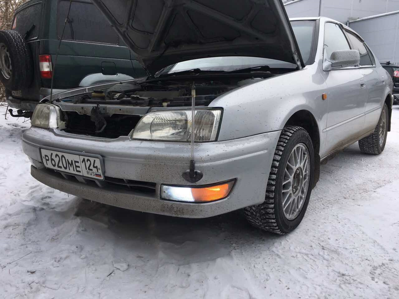

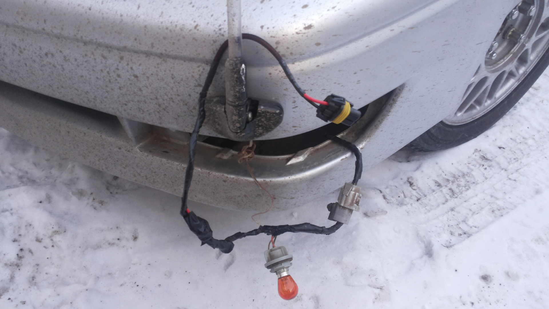

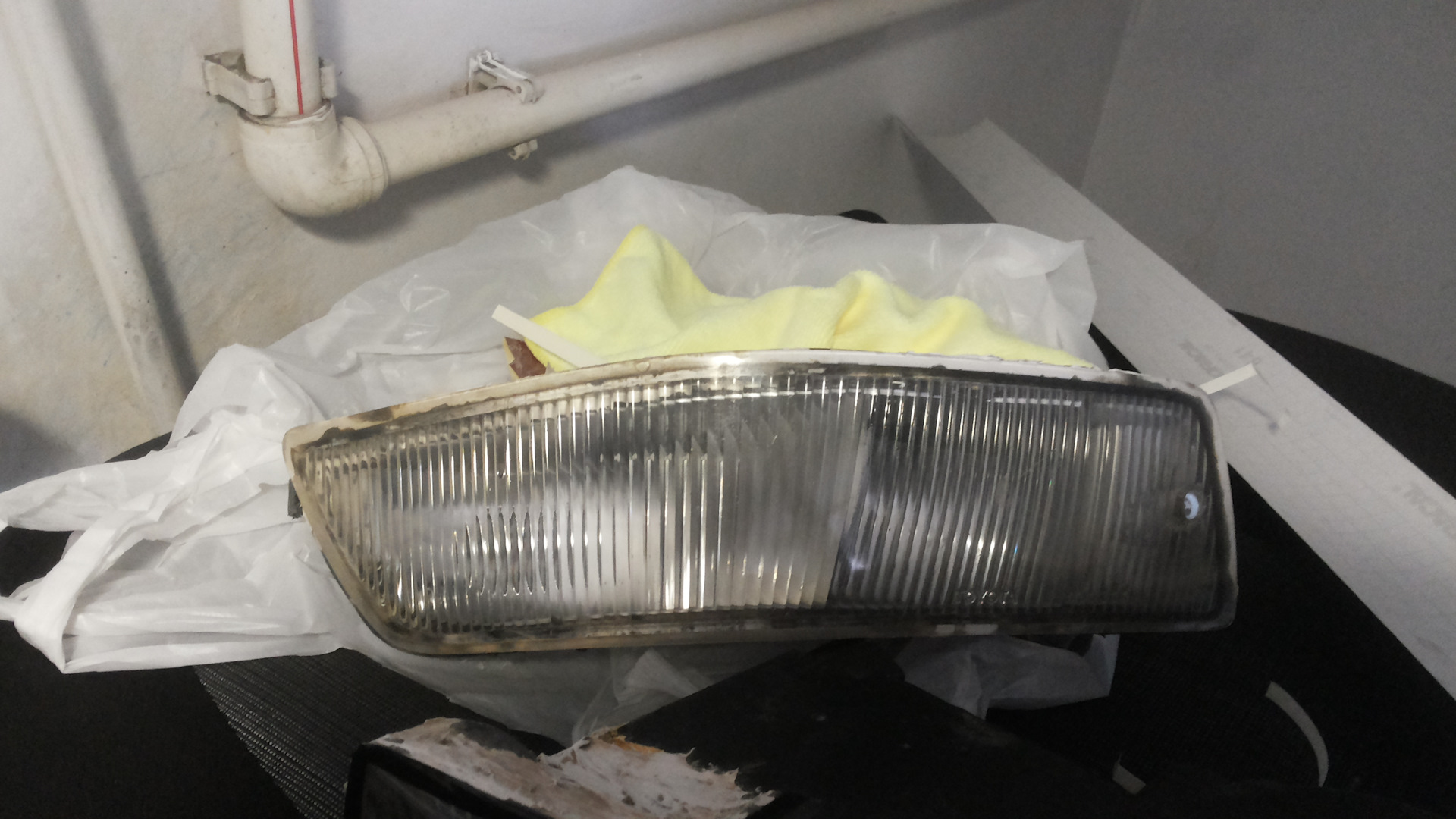

С покупки Камрика, не горели значит габариты, а я ой как не люблю когда что то не работает. Первым делом конечно же полез смотреть лампы и как оказалось не зря. В правой туманке был какой то колхоз на синей изоленте. Примотана фишка не понятно от чего и точно такой же не понятный патрон под одноконтактную лампу да еще и без цокольный. А слева, патрон благо родной, но в патрон двухконтактный вставлена лампа с одним контактом и соответсвенно она не работала из за этого:))
Так как справа требовалась замена фишки с патроном, то так и оставил все в не работающем виде, до момента пока не найду проводку и не потеплеет чуть чуть.

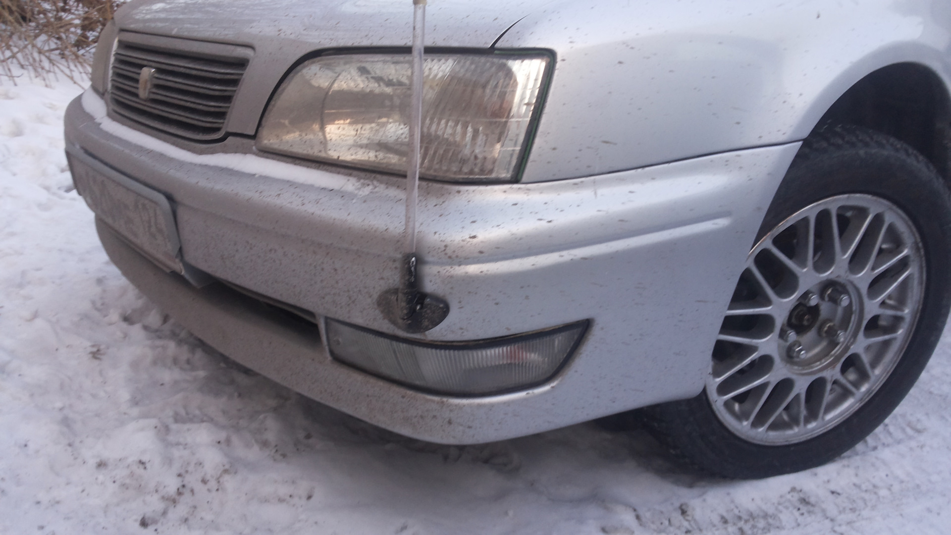

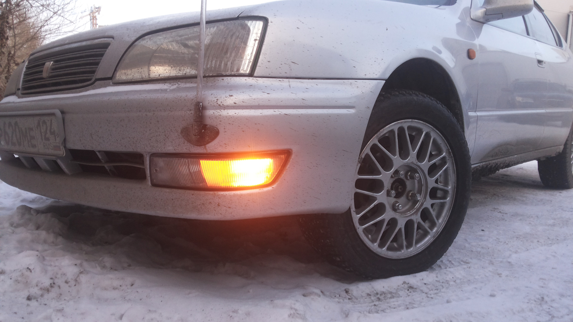

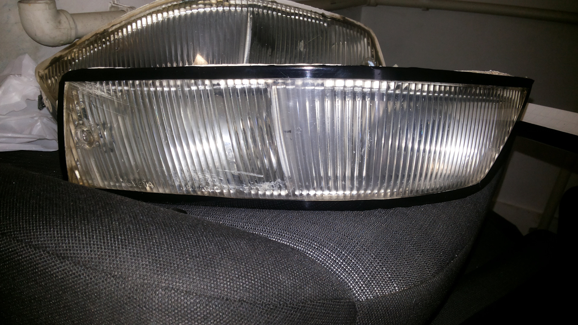

Нашел пару вариантов о продаже туманок поштучно, и уговорил продать мне Чисто проводку. Проводка была в состоянии новой, даже жалко было ее кромсать, но так как мне нужны яркие оранжевые габариты, то первым делом меняем местами провода красный и зеленый( кто не помнит, на старой Камрюшке так переделывал уже). Покупаем оранжевые лампы и все готово:)) но вид туманок вообще не радовал, грязные царапанные и желтые. Забираем их на работу и на несколько раз пеним внутри пеной для мойки кузова и промываем холодной водой пока все не вымоется:))
Затем берем наждачку номер 700 и трем все царапки. После проходим наждачной бумагой номер 1000 и после 3000. И в оконцове машинкой с пастой полируем до блеска:)) Получилось отлично, но меня смущал белый герметик которым были промазаны обе туманки, непонятно для чего. Нет бы прозрачным или черным, но нет же мы белым промажем и испортим по сути внешний вид. Так как выковыривать его, дело не благодарное, решил воплотить в жизнь то что хотел сделай еще на прошлой Камрюшке. А именно черный кантик, и в этом помог черный оракал и фен промышленный:))

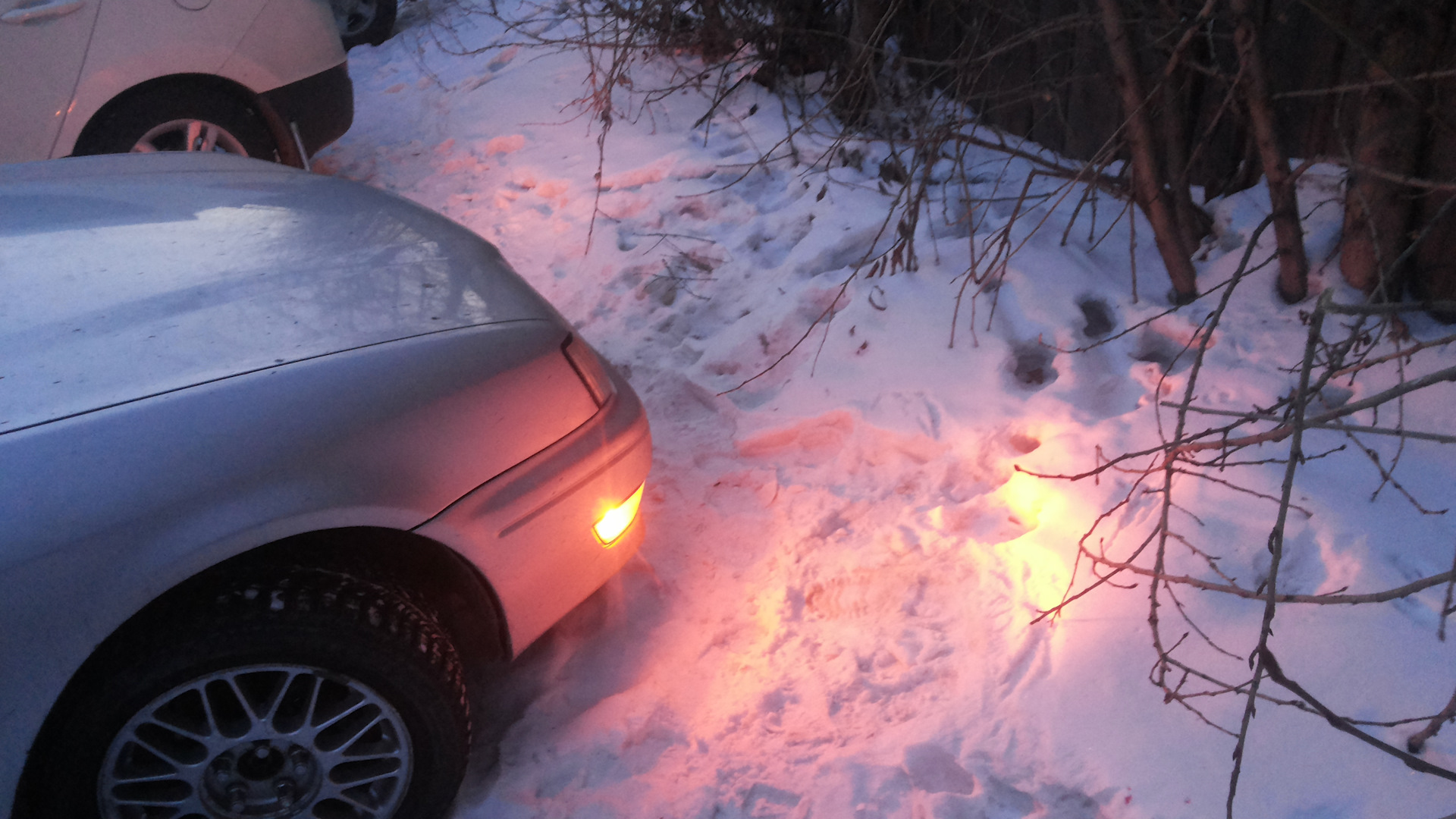

Ну и коль пошла такая пьянка, нужно сразу ставить ксенон. Как раз лежали без дела новые лампы и оставалось купить лишь блоки розжига.
Перемотал всю проводку и установил блоки, теперь точно красота:))

А что именно нужно? Я вот пару дней назад чинил справа проводку. Сгнили провода до туманки

Зелёный — плюс на габариты.
Красный с белой полоской — плюс на туманки.
Зелёный с белой полоской — плюс на правую подсветку поворота.
Черный с белой — минус общий.

Макс, фишка разборная, чтоб провода не резать. Можно просто вытащить при помощи иголки провода и поменять местами, красный с зеленым.Будет все как в стоке)
