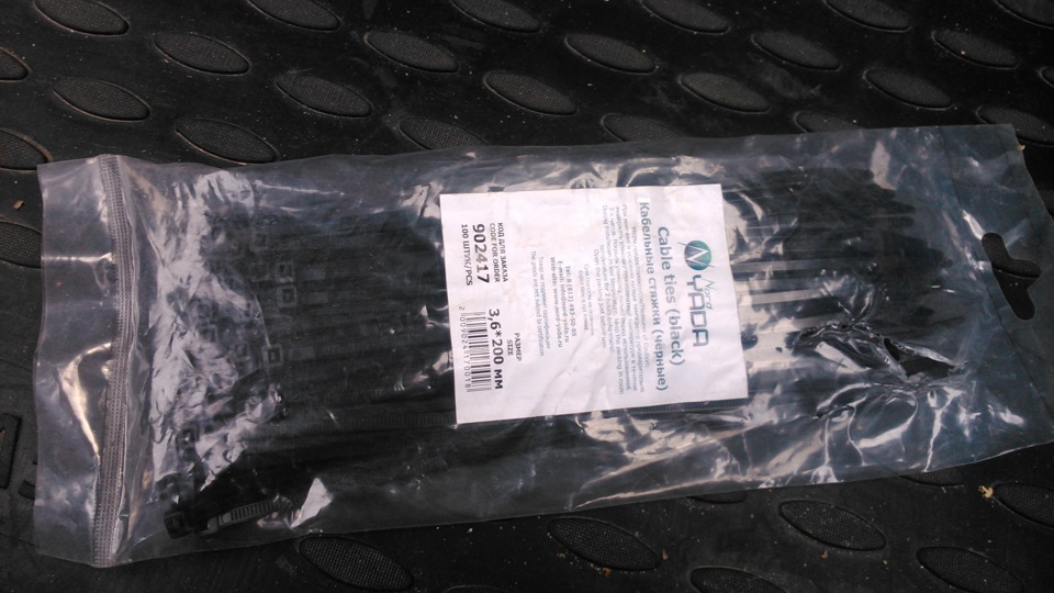

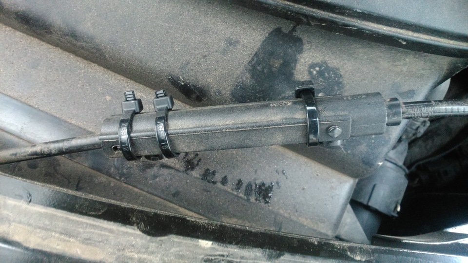

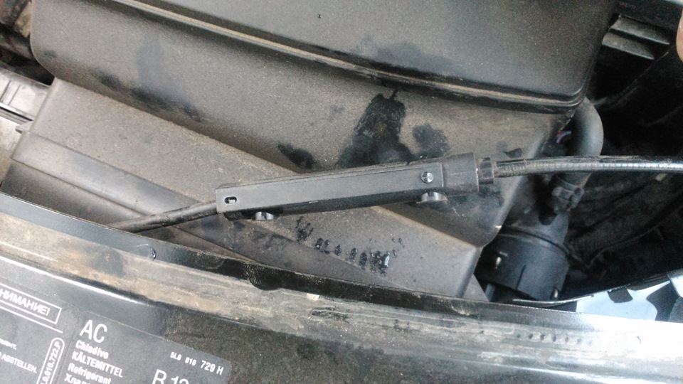

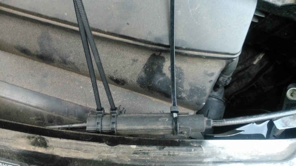

Салют, друзья. На втором году владения Октавией оказалось, что я ещё много чего не знаю, в частности, особенности тросика капота. А некоторым "посчастливилось" узнать эту особенность на второй…третий месяц эксплуатации. Присутствует в его конструкции некая муфта Боудена, о существовании которой я узнал случайно буквально несколько дней назад. Честно говоря, необходимость её присутствия для меня загадочна, но тем не менее она есть. Знающие люди говорят "Муфта нужна для того, чтобы снять телевизор не снимая замка капота". Ну что же, поверим) А также о сюрпризе, который она может выдать. Тут и тут ещё о нежданчике=) Я решил не испытывать судьбу и проделать нехитрые манипуляции, дабы минимизировать риски. Делов на 3 рубля и столько же минут — открываем капот, в районе воздухозаборника находим корпус муфты и извлекаем его из места установки. Далее берём 3 (можно 2) пластиковых стяжки, зажимаем в них корпус этой самой муфты (с целью фиксации крышки) и устанавливаем на место. Вообще, на крышке корпуса муфты присутствуют фиксирующие защёлки, но, видимо, они ненадёжны. Также не забудьте проверить целостность рубашки тросика слева от муфты, в противном случае поржавеет/заклинит/порвётся. Короче, не говорите потом, что я вас не предупреждал=) Всем удачи.
