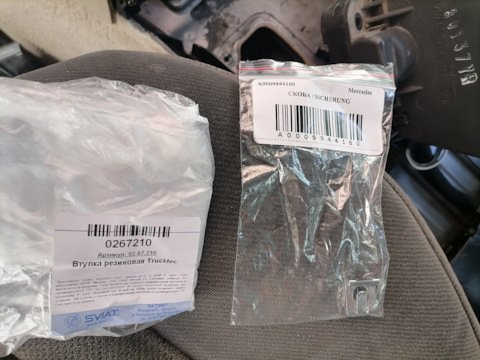

Приветствую Всех присутсвующих, и временно отсутствующих Мерсоводов и просто Драйвовчан. Пишу не очень часто, с машинкой что- то делаю, но, к великому сожалению не сам, поэтому не пишу. А так всё по плану, на который хватает финансов, остальное в ожидании. После Нового года подварили и подкрасили лялю по мелочи. Сейчас собираюсь менять масло в коробе, хотя менял тысяч 15ть назад, опять грязноватое. Погнало масло из под теплообменника, заказал прокладки, хотя менял их в октябре, привозили с рынка. Не видел, что за фирма, сейчас заказал оригинал. Напрягает, когда приходится переделывать. Впрочем, пост об этом, чтобы Вы.Уважаемые друзья, не повторяли момх ошибок… Итак, потёк у меня шланг охлаждения коробки 606 с левой стороны прямо из под вальцовки. Езжу не часто, поэтому заказал. Оригинал дорого, заказал TRUCKTEK. Раз пять или шесть проехал, потёк. Поехал на рынок, купил, опять такой же, потому, что других нет. Сказали всё гуд. Гуд продолжался с месяц, он потёк. Сечас знакомые камазисты забрали его, съездили к спецам, обжали, короче сделали другой. Вчера поставили, пока езжу… Итог: оригинал стоит порядка 2500-2600. Я купил два шланга по 850р, два раза меняли по400р, третий сделали за 550р и замена 400р. Вот и считайте, читайте, и учитесь на чужих ошибках. Всем Удачи во Всех начинаниях.
