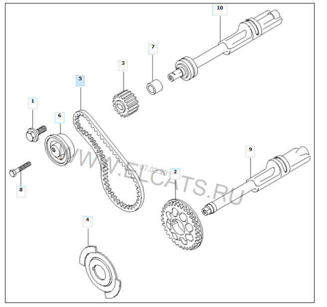

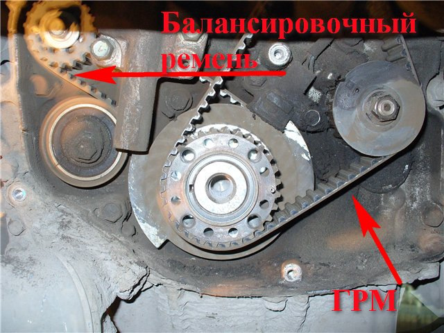

Обязательно проверьте ремень ГРМ и малый зубчатый ремень!
Они на Маджах бегают куда меньше чем на других авто. Если один из них порвется, вы попадете на замену клапанов точно, а то и по хуже
а малый на что идет?
на распредвалы
хм…я кожух снимал…там один ремень на оба распреда идет. длинный
Мне показалось что у вас такой же двигатель как и был у меня G4JP (Сириус).
Этот ремень называется "Ремень зубчатый балансировочный" — 23356-38020
нуда двиг такой. но на 2распреда идет один один…фотку блин жаль не сделал.
Ремень ГРМ один + зубчатый балансировочный
Постараюсь фото найти
Gabby1
вот так a.d-cd.net/676f3e4s-960.jpg
X-tream
Как мне объяснили этот малы ремень если порвется ничего страшного, но при обрыве он попадает в зубчатку ГРМ и вот тут начинается все самое интересное…
a.d-cd.net/82b98f2s-960.jpg
этот похоже…
Да, это он
