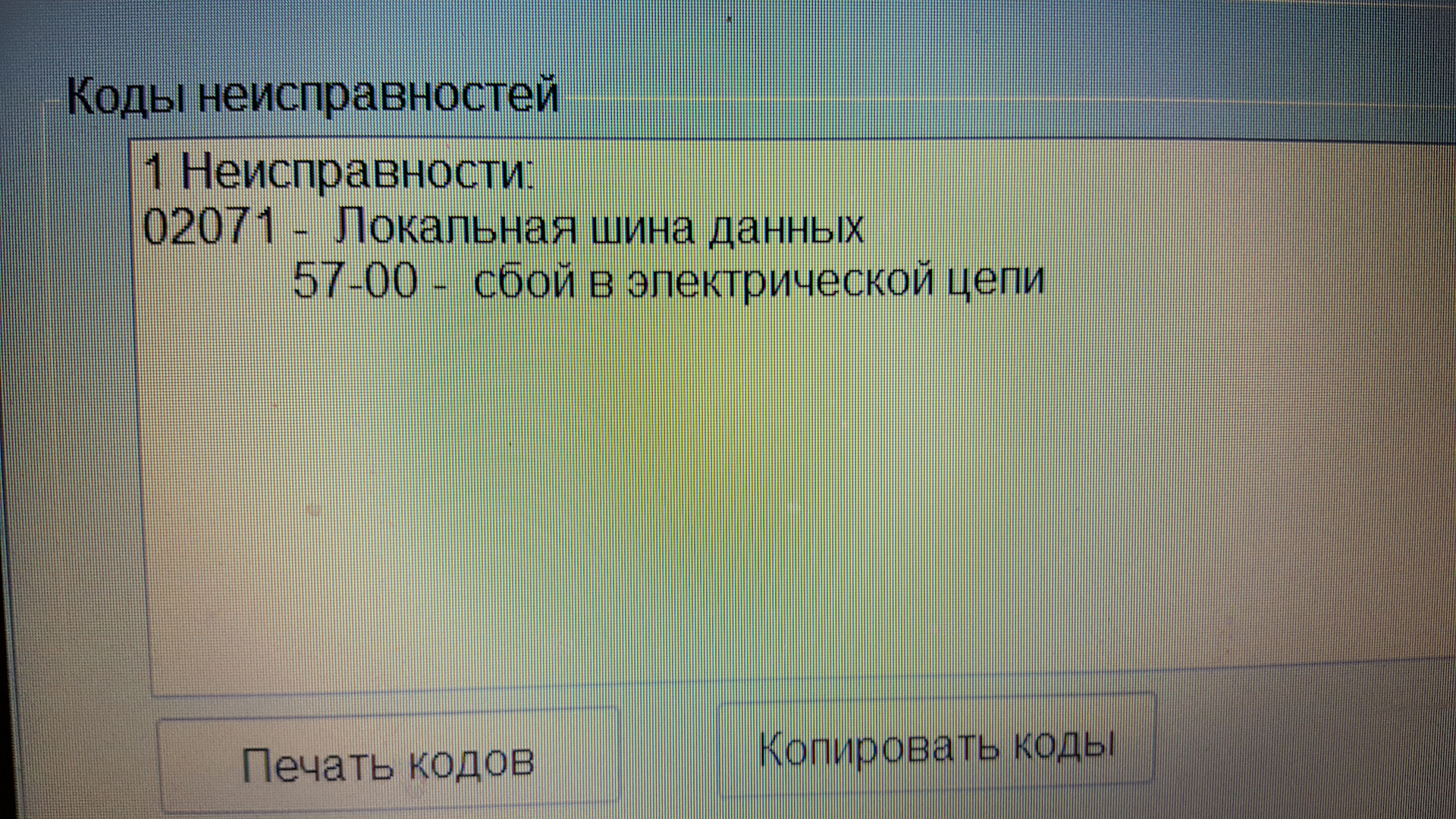

Ребят, помогите разобраться:
Висит ошибка в блоке 09, 02071 — локальная шина данных, 57-00 сбой в электрической цепи.
Появляется при выставлении света в режим авто света. На приборке появляется значек фары в тоннеле (влчючается когда темно), свет в приборке и кнопки в салоне не подсвечиваются. В режиме авто все время горят ближние фары. Где копать?(

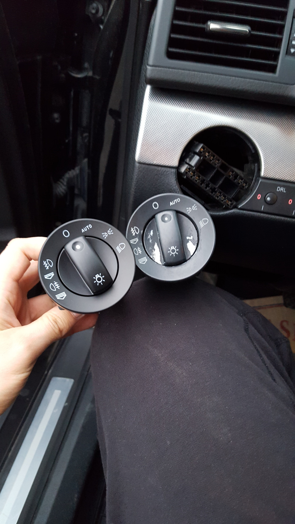

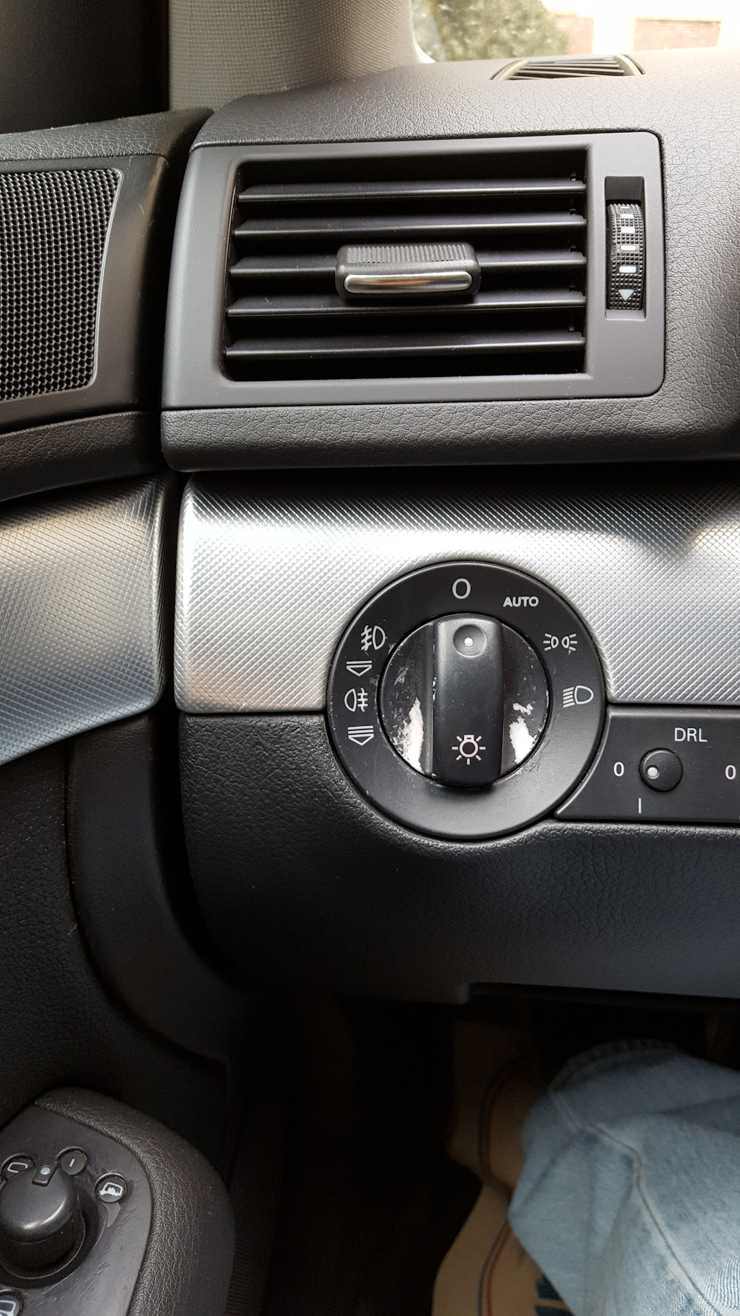

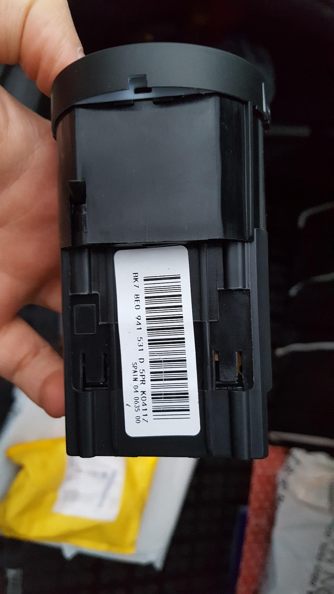

Пришла запчасть — крутилка, которую заказал по "совету" электрика, я ее заказывал еще до того, как стал изучать вопрос более детально. По научному — выключатель фар головного света 8E0941531D
Как вы поняли, проблему эта замена не решила, ну кроме эстетической)

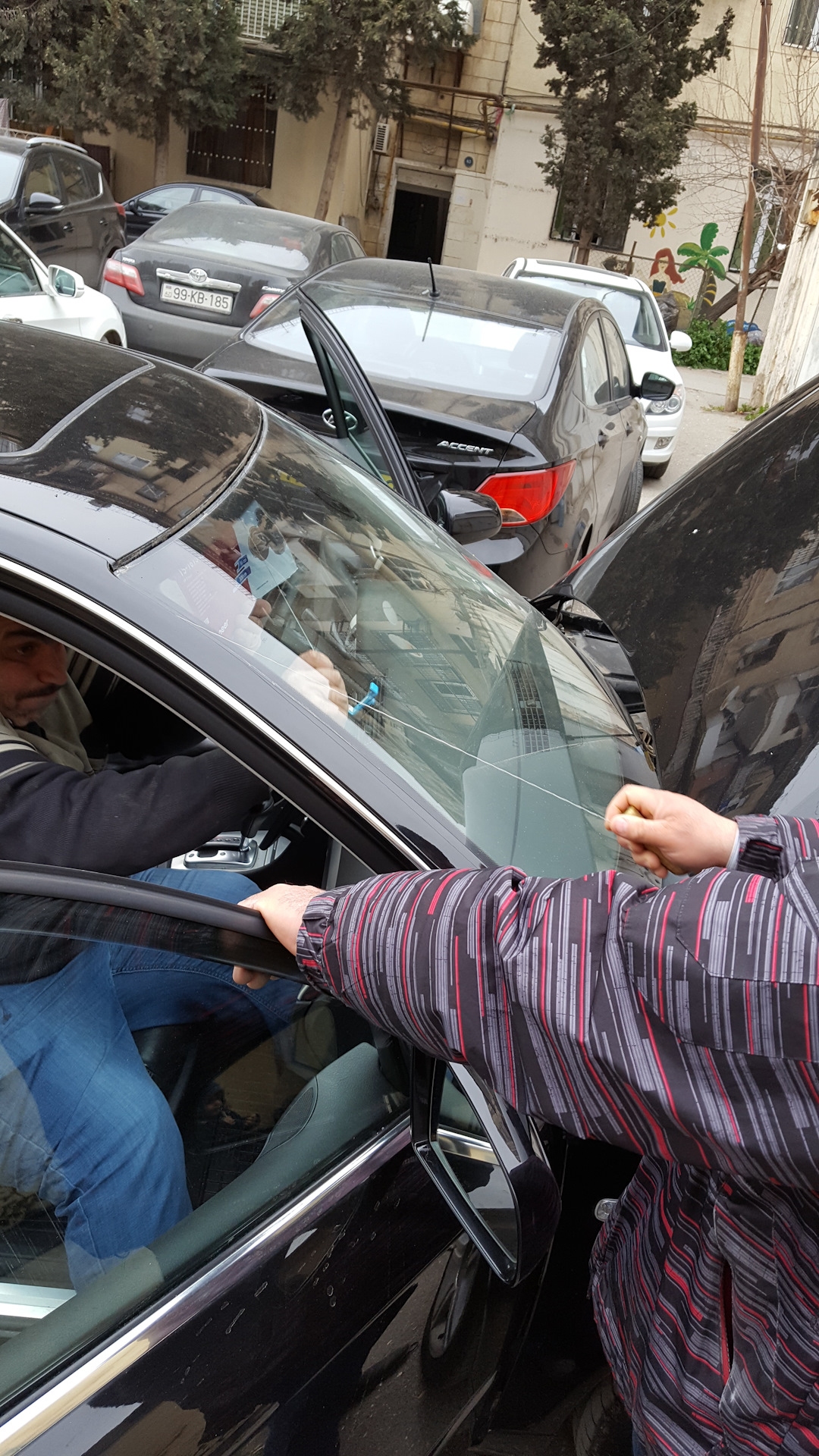

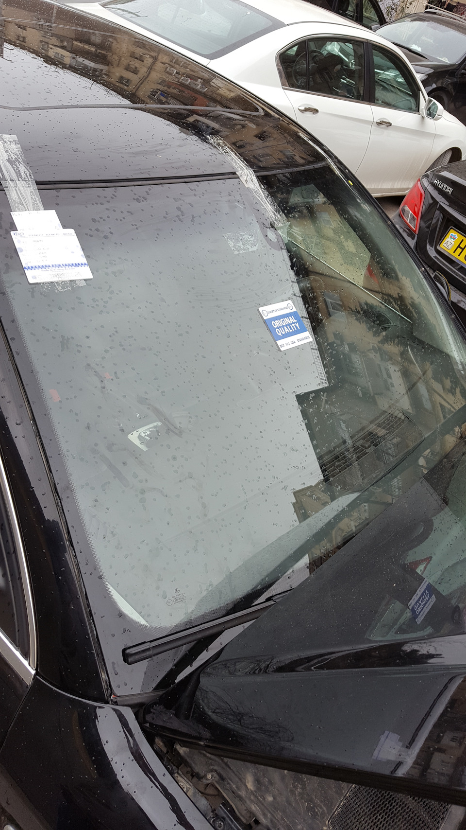

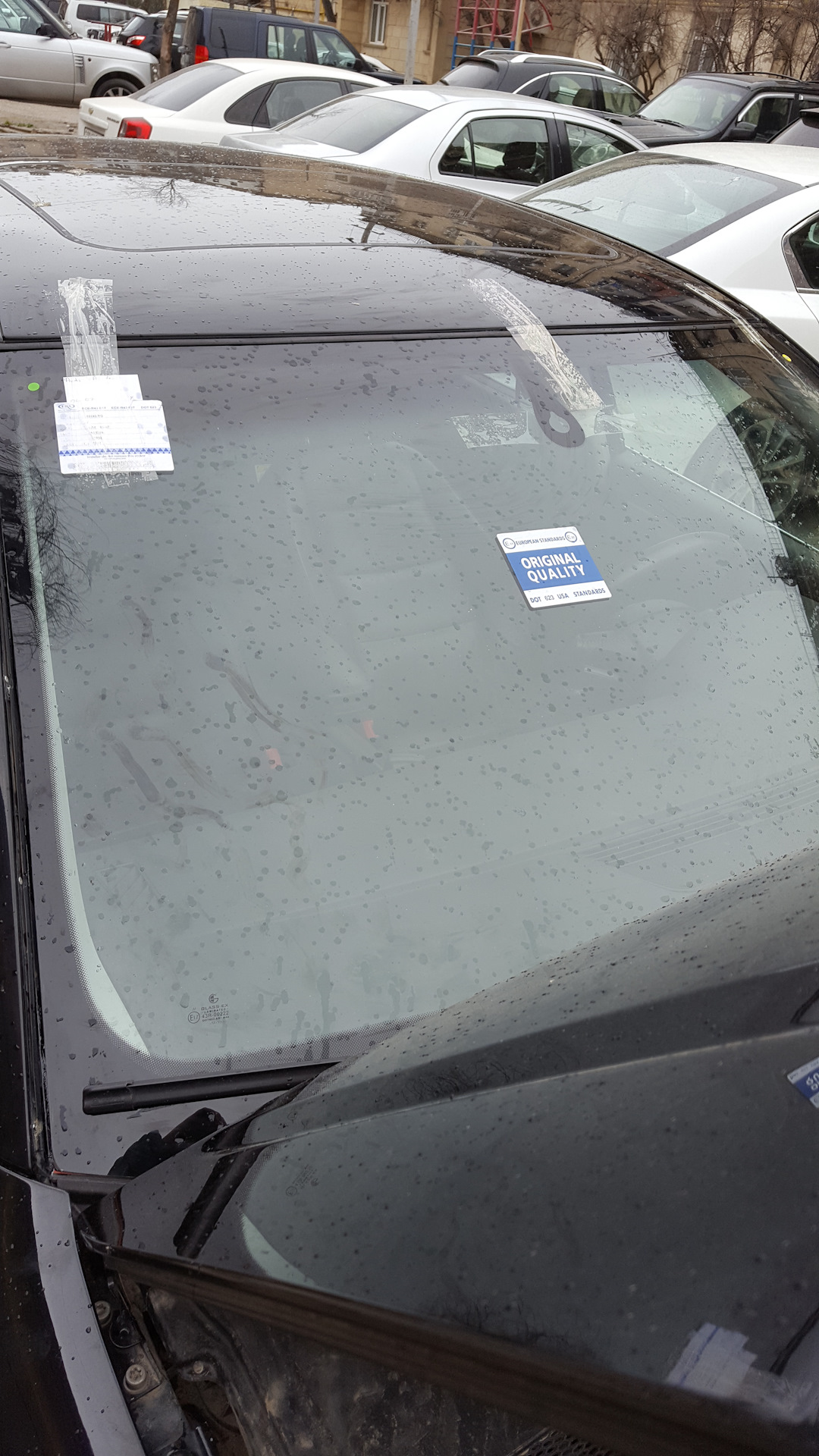

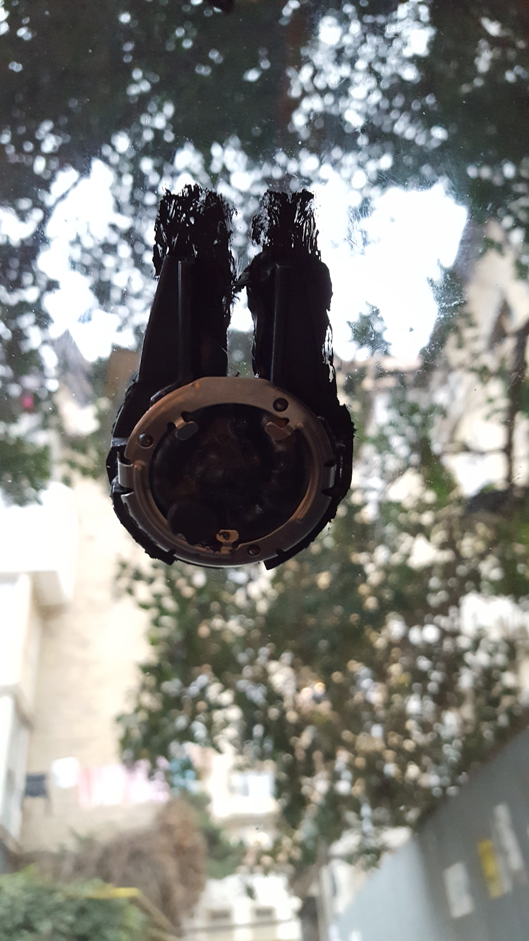

для читателей, кто столкнется с колхозом. Выяснил, что стекло меняли, причем поставили от B6, стекло неподготовлено под датчик, просто крепление зеркала приклеили герметиком, датчика естественно там не оказалось))
… UPDATE…
копаем дальше. Стекло переделывать желание и времени не было, я его быстренько продал на разборке и купил новое правильное ветровое стекло турецкого производства, фирму к сожалению забыл(. Стекло качеством очень хорошее, я бы сказал, на уровне завода изготовителя, причем разницу заметили все, кто смотрел через него, даже те кто не знал, что я сменил стекло). Кстати, у меня завалялся дефлектор, который я ждал 2 месяца, заменил и его одним разом, у предыдущего были сломаны ушки. Вот номер: 8E1819403A01C (кожух воздухозаборника отопителя — water deflector).

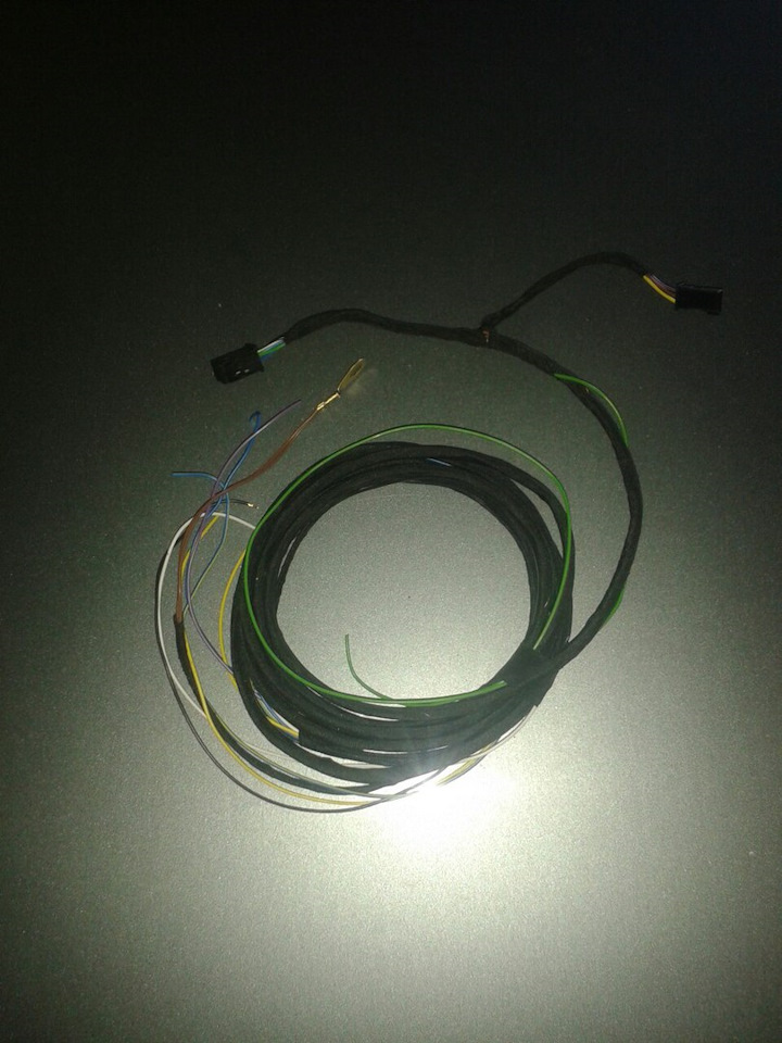

Датчик пришел, нашел новый из старого стока на ибей, 64 евро с доставкой. Поставил. Все работает теперь, ошибка ушла и я наслаждаюсь автосветом, DRL, coming home и автовключением дворников при попадании воды на стекло)

Нет ошибка висела с покупки, связывался с предыдущим хозяином, он не помнит, чтобы такое было у него. Если крутилку повернуть вправо на ближний свет ошибка уходит и все работает нормально. Только в режиме авто-света ругается и некорректно работает
выключатель родной стоит ( не китайский )
Оригинал, пробовал и китайский тоже, а также эксперементировал меняя крутилку с другой четверки. У друга на машине моя крутилка работала, а на моей с его выключателем такая же была проблема. Я надеялся на чудо, но оно не произошло). Мастер предложил разобрать все и делать прозвонку, но это работы на целый день.

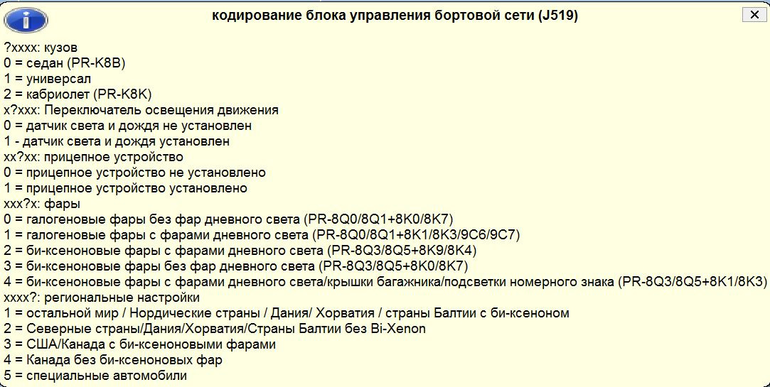

кодировку блока не меняли ? проверь че там закодировано
я честно говоря затрудняюсь ответить, так как не знаю, по дефолту какой код должен быть, я ковырялся, менял одну циферку, сейчас не вспомню, которая отключала опцию автосвета, после чего ошибка не выходила, но и выключатель в режиме автосвета никак не реагировал)
так посмотри, что стоит по факту и, что закодировано
спасибо за позсказку! обязательно проверю, сейчас я в командировке, дней через 10 вернусь, проверю и отпишусь
The8stig
Добрался до авто). Стоит код 01041. Вроде все по дефолту, вторую цифру меняю на 0, соответственно автомобиль перестает видить датчик света, ошибка пропадает. Что еще можно посмотреть?

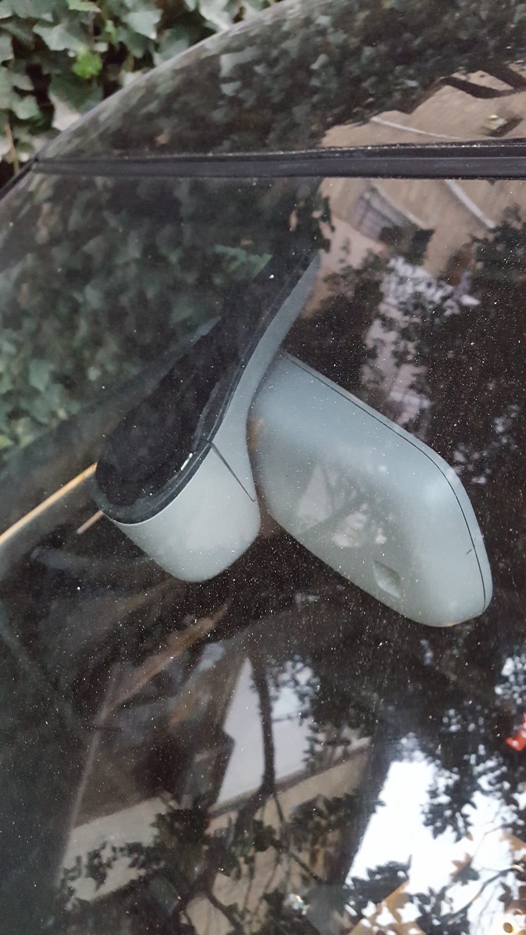

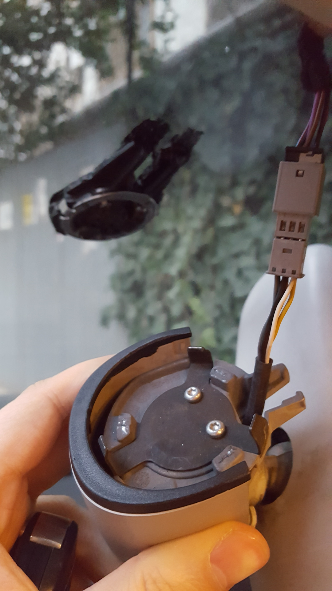

сегодня разобрал зеркало. Датчика там нет)))). замазали все герметиком, лобовое стекло походу тоже меняли, причем на модель без датчика, половинки под датчик нету. Из проводки только штекер на зеркало с автозатемнением (ток идет +/- проверил тестером). Завтра поеду искать нужное стекло по магазинам, если найду, закажу датчик и гель под него.

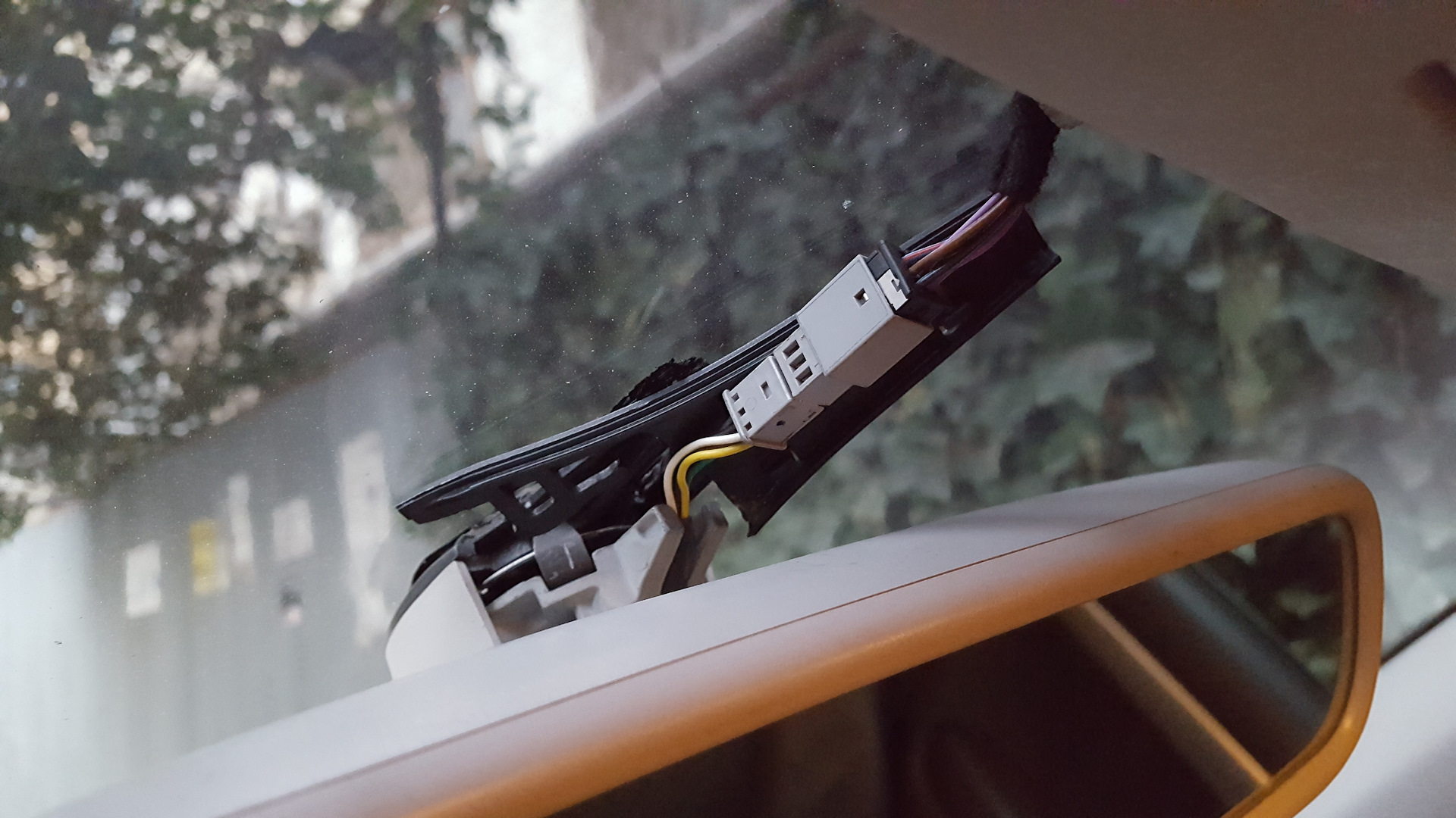

Только один вопрос висит, датчик на какой провод кидать? из под потолка только один 6 пин штекер свисает и он аккурат подключается к зеркалу автозатемнения.
датчик стоит не в зеркале, а в кронштейне зеркала на лобовом ! на датчик идет отдельный разъем 3 контакта . если зеркало с автозатемнением, значит должно быть место под датчик на стекле
зеркало с автозатемнением, да. Я заметил там выемка есть, где крепление, как на самом стекле, так и в креплении зеркала. Оно пустое, и еще место на стекле (в месте крепления) куда должен смотреть датчик наружу, замазано герметиком. Само зеркало крепится вроде на правильный кронштейн, который, как мне кажется тоже приклеен герметиком к стеклу. 3-пин проводка не было, я буду открывать плафон, либо он там будет сидеть, либо его выдернули. Не знаешь номерок разьема с проводом?
The8stig

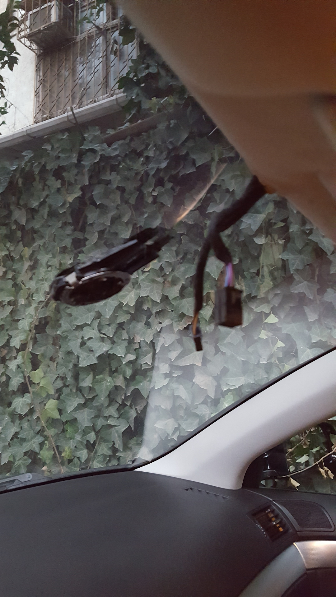

Не поленился полез в автомобиль, нашел 3 пин разьем под потолком, снял зеркало, и сделал пару фотографий. Посмотри, кажется наколхозили тут основательно
на обычное стекло приклеен другой кронштейн :)) если в середине кронштейна пусто, то датчика там нет !
Emin179
блестящее кольцо снимается ( оно крепит датчик ) если там нет ни чего, то можно просто очистить все и поставить датчик, а если там есть кронштейн под другое зеркало, тогда хуже
Утром попробую зачистить герметик, проверю кронштейн есть или нет)
