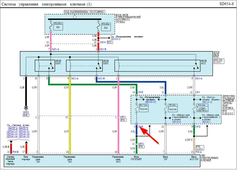

Необходимо выполнить:

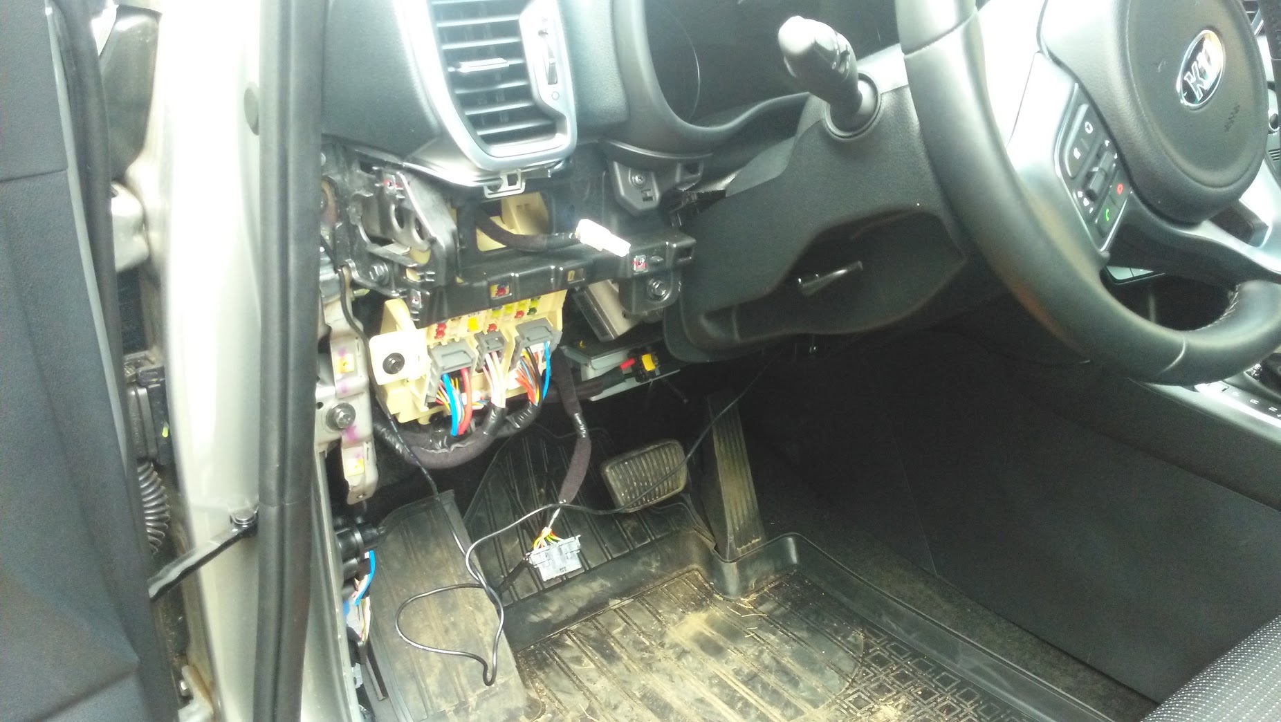

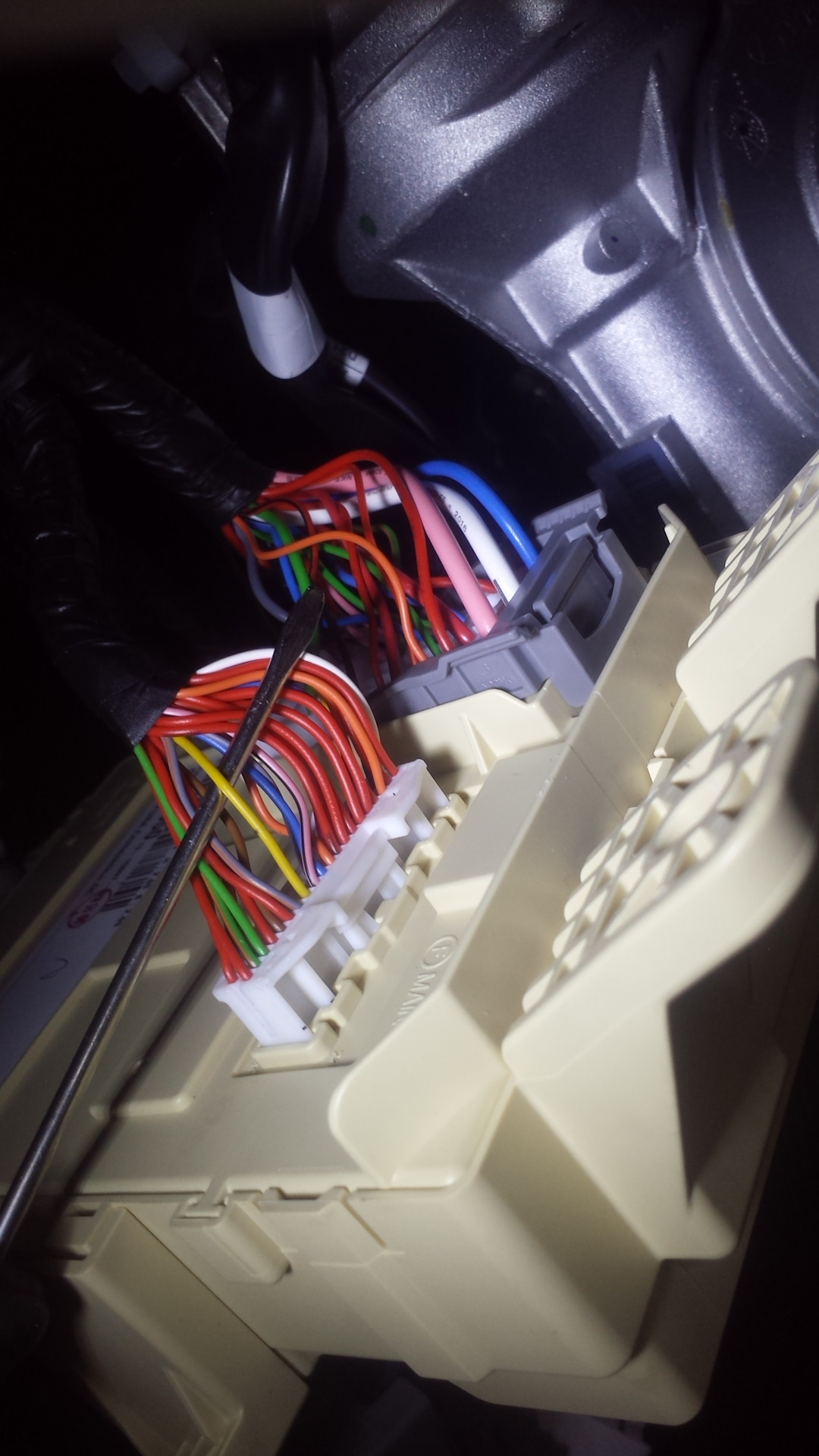

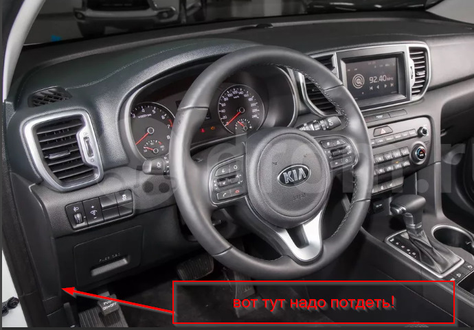

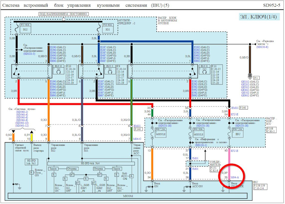

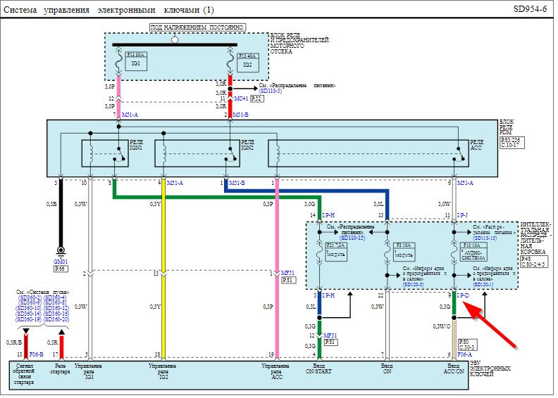

1) Разобрать нижний пластик со стороны водителя.

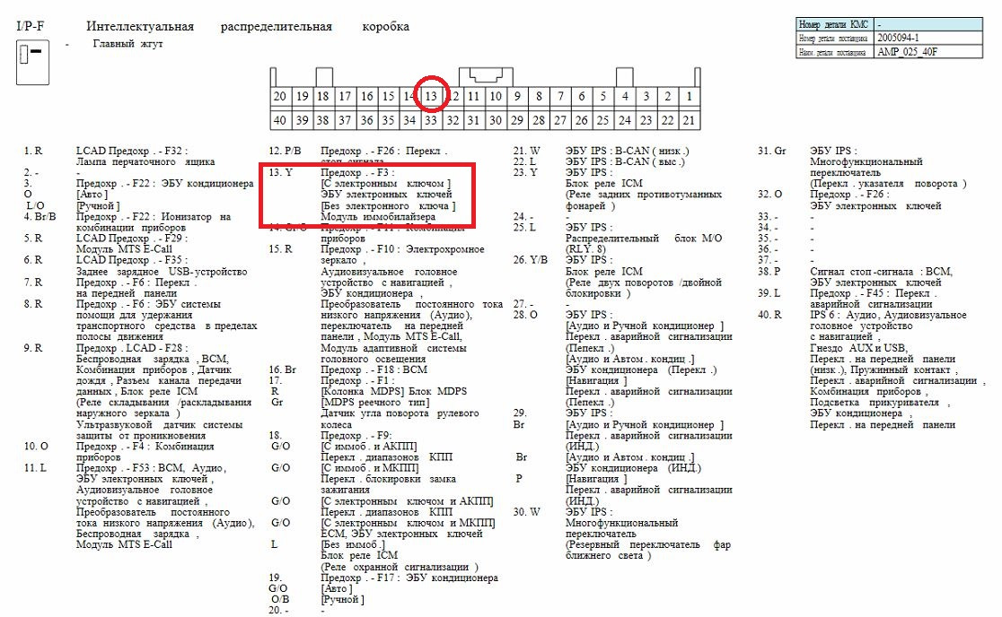

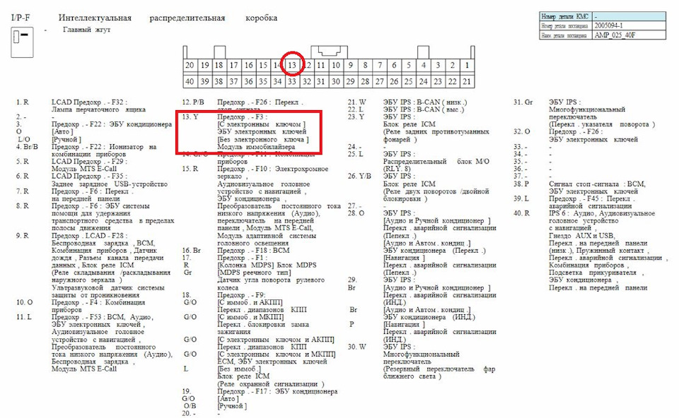

2) Открутить блок предохронителей чтобы добраться до разъема IP/F с задней стороны блока.

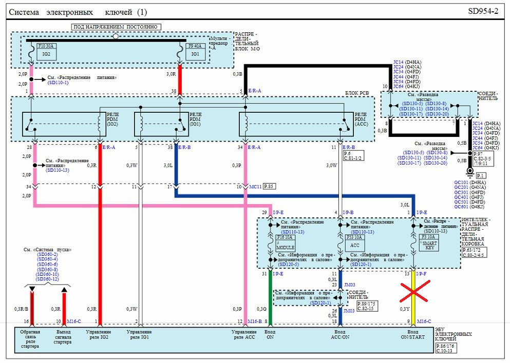

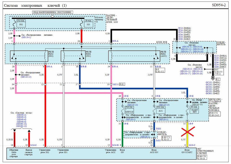

3) В разрыв желтого провода 13 контакта подсоединить реле через контакты 30 и 87а, а питание подать + на 86 контакт реле минус взять с доп.канала 2 сигнализации(желто-красный провод).

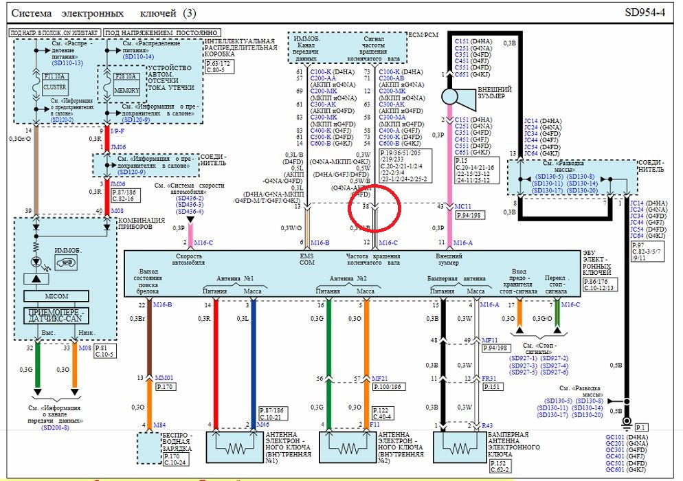

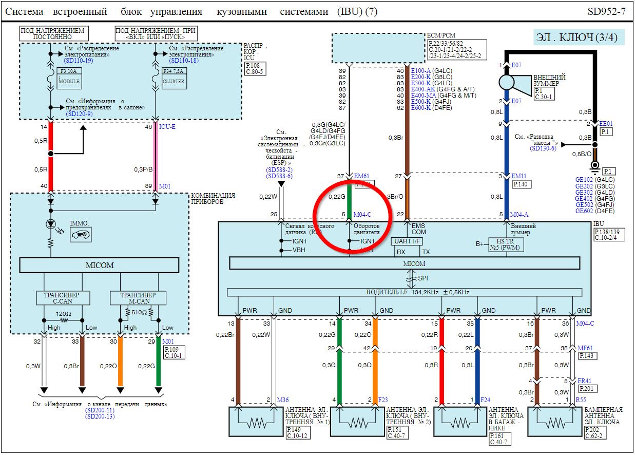

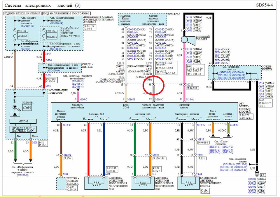

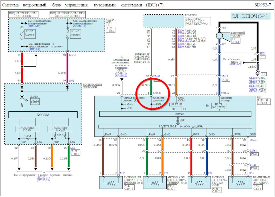

4) Так как сигнализация starline состояние "Двигатель заведен" считывает по шине can с модуля smart key необходимо в настройках модуля can/lin отключить опрос состояния "Двигатель заведен", но для этого вам придется снять сигнализацию, так как модуль находится в корпусе сигнализации.
Заодно при подключении модуля can/lin обновился до прошивки 4.6, изменения в работе не заметил.

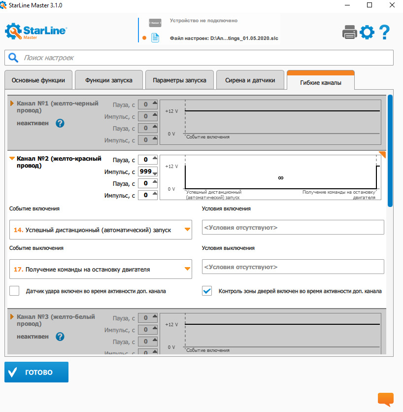

5) Необходимо перепрограммировать алгоритм работы доп.канала 2 по инструкции 64 страница таблица 1 — 14 функция перевести в режим "гибкое программирование", запрограммировать работу доп.канала 2 на 92 странице. Необходимо выставить 1000 2999 3000 4000 ЗП14 У000 ОС17 У000 dbon dyon.
6) Переключить функцию "контроль работы двигателя" вариант 1 на странице 80 таблица 2 функцию 11 в режим "по напряжению" (Это пока временно, так как не хотелось кидать еще один провод, если обнаружу проблемы в будущем кину серо-черный провод на 38 контакт разъема МС11 и переведу в режим "по тахосигналу" вариант 4)

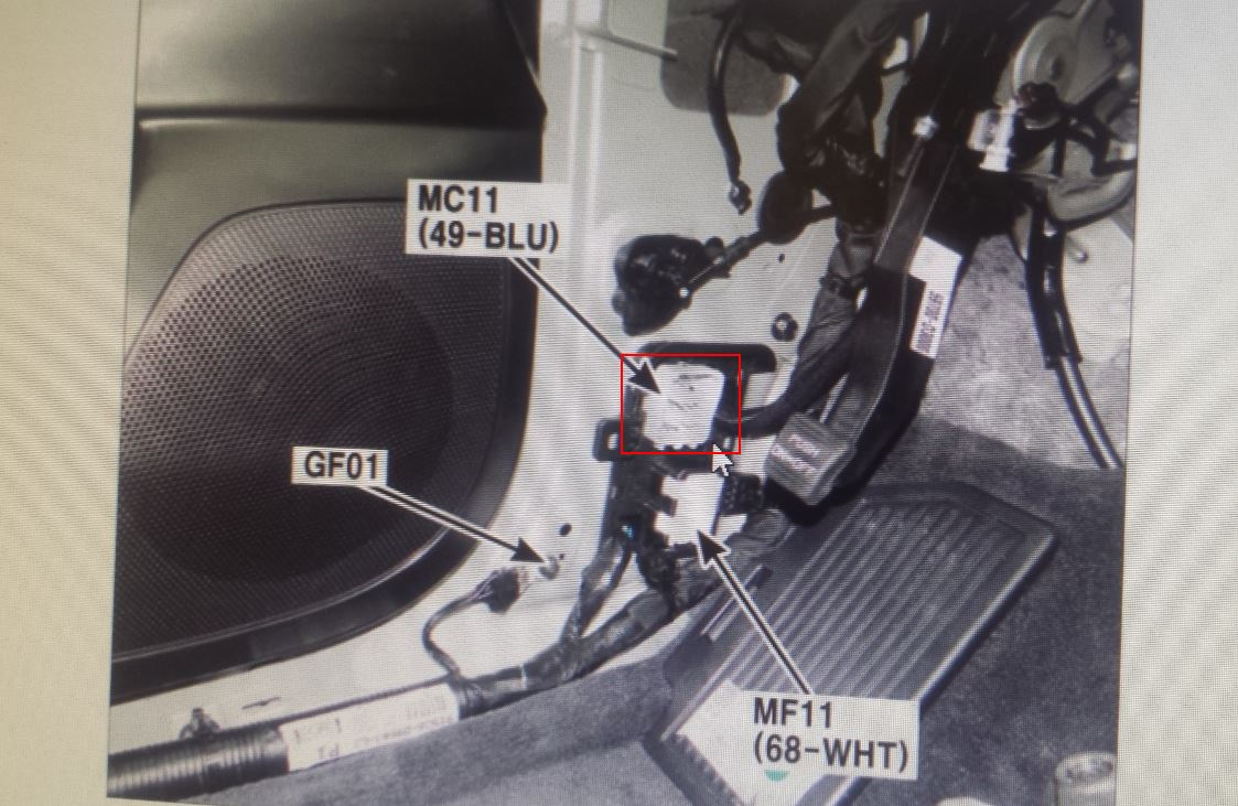

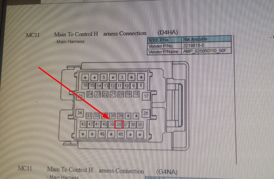

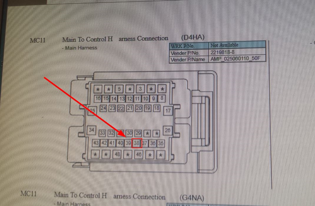

UPD: Подсоединил серо-черный провод к бело-черному проводу 38 контакта разъема MC11. Переключил контроль двигателя по тахосигналу.
Работает отлично!
7) Собрать все в обратном порядке.
8) Радоваться проделанной работе!

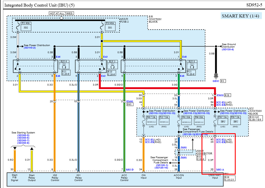

Здраствуете. Подскажите пожалуйста, как реализовать "мягкую посадку" на Tucson NX4 2024, на сигнализации Starline S96V2. Никак не могу найти схему.
Здраствуйте, у меня тоже нет схем. Посмотрите в приложении Carmin
Подскажите, а на cerato 4 кто реализовывал мягкую посадку, какой там провод разрывать?
Вроде как этот
У вас случайно нет распиновки разъема MC11?

Где вы схемы берете?)
Здравствуйте с официального сайта
Можете носом тыкнуть?
www.kia-hotline.com/euro5/login.tiles

не подскажите как снимается пластик где ручка открывания капота и нижняя часть вдоль порога. не могу в нэте найти подробных инструкций и видео, что очень странно
Добрый день, снимается просто. Надо вытащить уплотнитель двери возле пола. Сначала снять нижнюю накладку, потдев ответкой со стороны двери. Он держится на 3 металлических клипсах. Отсоединить от боковых пластиковых деталей, А потом уже можно снять пластик где открытие капота, но предварительно снять ручку открытия капота, потдев её лопаткой или отверткой

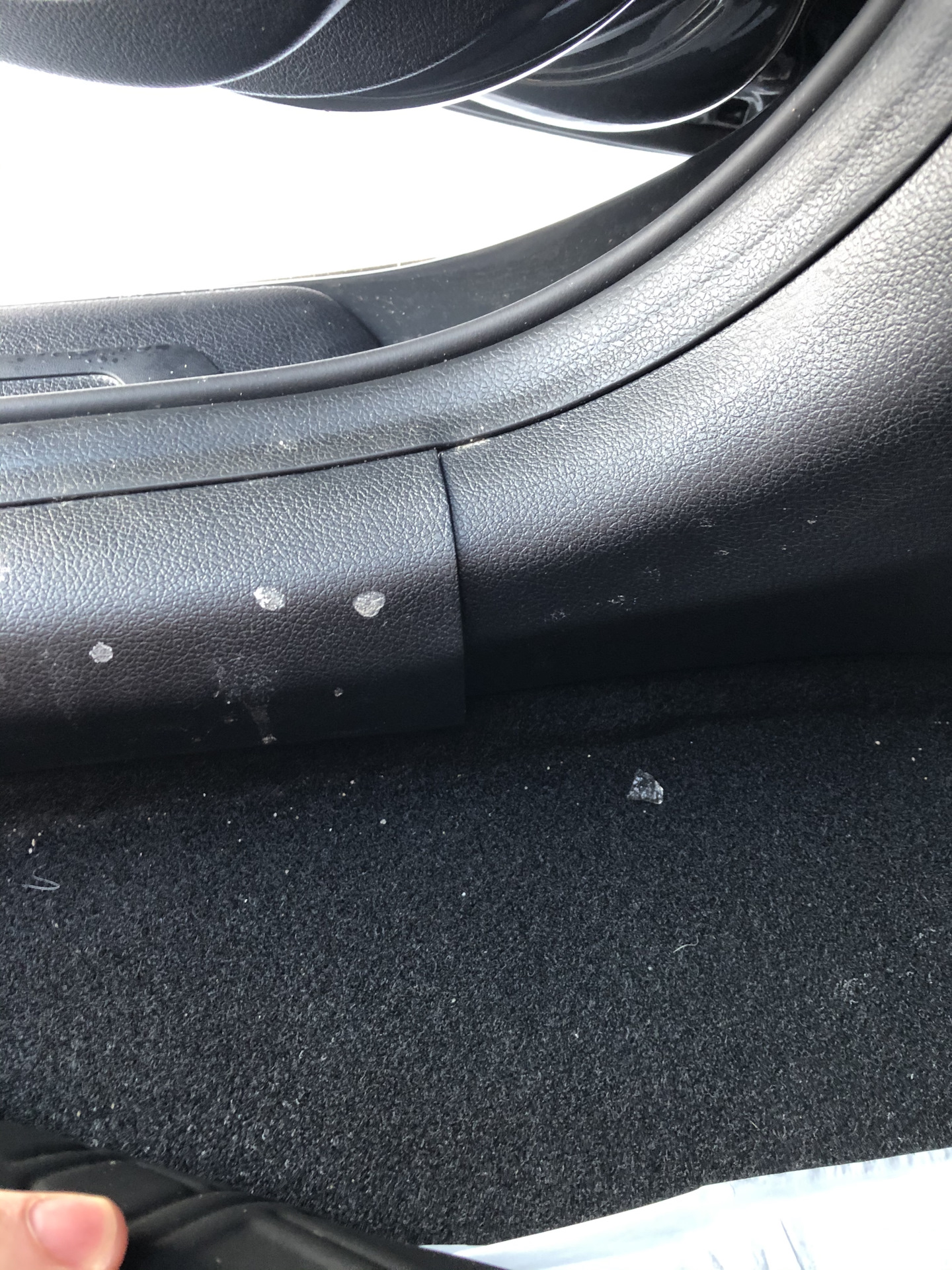

с накладкой порога не получается, не пойму что держит её, вроде отошла, а теперь на место не садится, уже как только не пробовал сломать не хочется её 😁
Фото сделай
ближе к ковролину отходит, плохо видно на фото
откуда её тянуть или подковыривать?

Вообще нужны следующие условия для корректной работы:
1) Обязательно переключать контроль заведенного двигателя внутри сигнализации с CAN на аналог. Придётся подключать провод. Контроль можно по оборотам или генератору (оба варианта работают идеально)
2) Правильнее провод этот разрывать не сразу при АЗ, через несколько секунд (так меньше сбоев в электронике).

Если я правильно понял то гибкие каналы нужно задать вот так. Правильно?
Событие выключение неправильное! Надо поставить: педаль тормоза нажата.
Блин! Как эту боковину разобрать, чтоб предохранители открутить?
В каких местах поддевать? Не идёт ни в какую. Боюсь сломать.
Снизу отверткой потдиваяешь(там есть вырез ближе к низу) и отщелкиваешь.
max-1982pmv
У тебя Спортаж?
Да Спортаж. Буду пробовать ковырять снизу. Там же, над предохранителями, у меня и сигналку затолкали. Чтоб вытащить провод доп канала для реле придется разматывать весь жгут (они его в несколько слоев изоленты замотали). отступать не буду — надо победить эту КНОПКУ ;)
Вот так надо сделать! Перед снятием, снять уплотнитель!

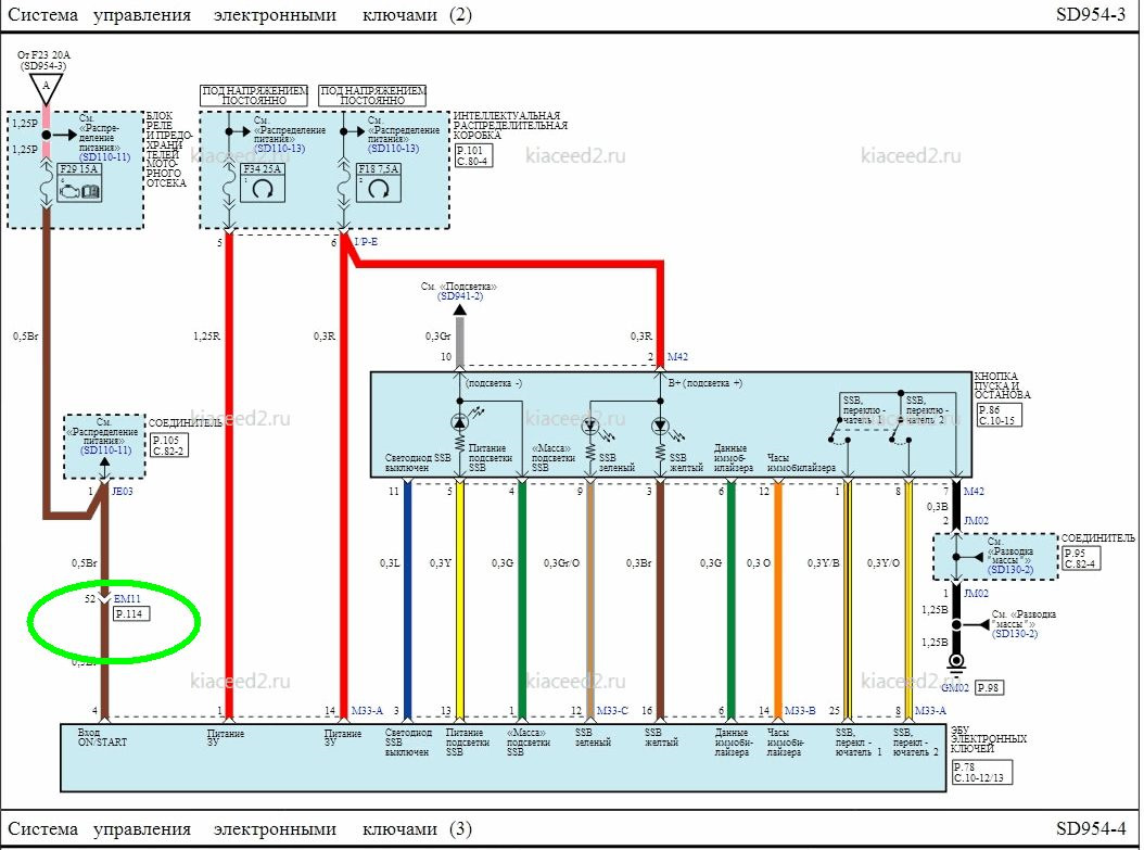

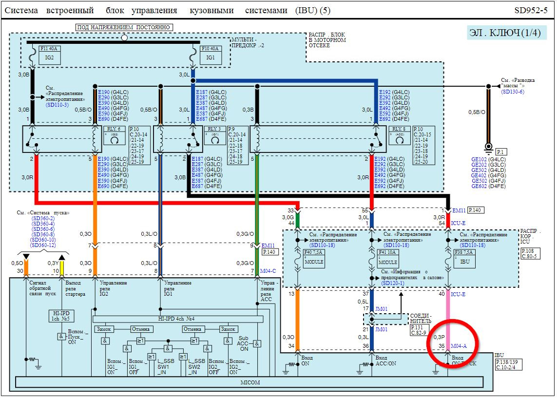

Тоже прошу помощи, найти провод) Kia ceed jd. я так понимаю резать надо коричневый? И мне не ясно, разорвав эту цепь после удачного дист.запуска мы что получаем?
Да похоже правильно, при разрыве этого провода ЭБУ электронных ключей не видит состояние двигателя что он заведенный и в следствии этого он может завести двигатель.
так, замыкаем мы реле по событию "получение команды остановить двигатель", оно когда генерируется? Что происходит после 1 ого и второго нажатия на кнопку старт/стоп? ЭБУ пытается завести заведенный двигатель?
ЭБУ включает зажигание. Попробуй два раза нажать кнопку старт/стоп при заглушенном двигателе!
без нажатия на тормоз включает зажигание
RusssG
ЭБУ включет зажигание, а дальше, по какому сигналу реле замкнется и ЭБУ электронных ключей увидит что двигатель заведен?
Еще раз опишу работу этой схемы(последний):
1) При дистанционном запуске с помощью реле (размыкается реле) разрывается сигнал заведенного двигателя идущий на ЭБУ электронных ключей.
2) После открытия дверей штатной кнопкой на двери. Владелец нажимает на кнопку старт/стоп два раза, ЭБУ включает зажигание!
3) При нажатии на педаль тормоза сигнализация отключает зажигание и замыкает реле(для соединения провода), а так как ЭБУ включила ранее зажигание двигатель не глохнет и происходит перехват!
Если провод сигнала заведенного двигателя не прервать, ЭБУ видит заведенный двигатель не при двойном нажатии кнопки старт/стоп не включает зажигание!

RusssG
Конечно
По напряжению нормально работает или все же кидать на обороты?
Лучше на обороты!
Ок!
RusssG
Лучше на обороты!

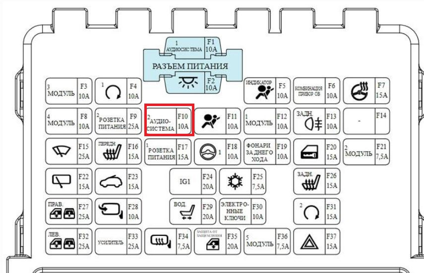

Вот он наверно, но надо проверять
Я так думаю это аудио.
Блин извини спутал, вот это провод надо прервать!
