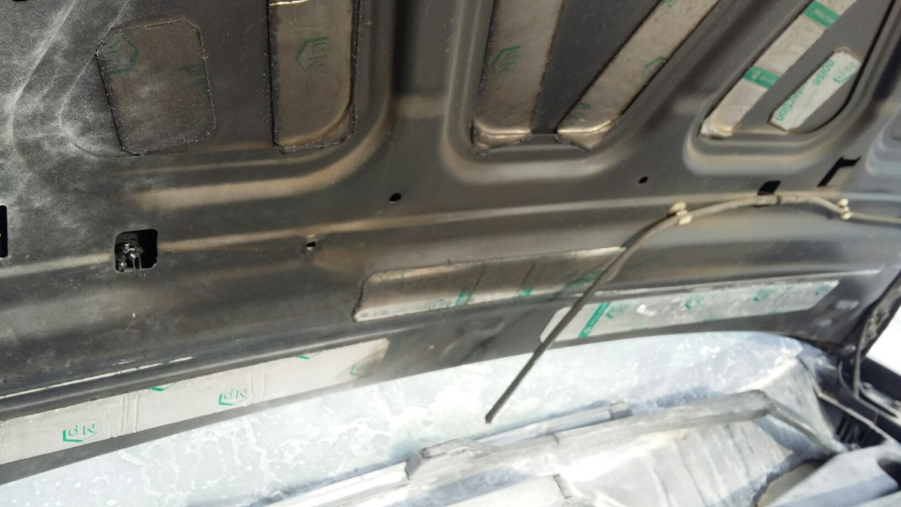

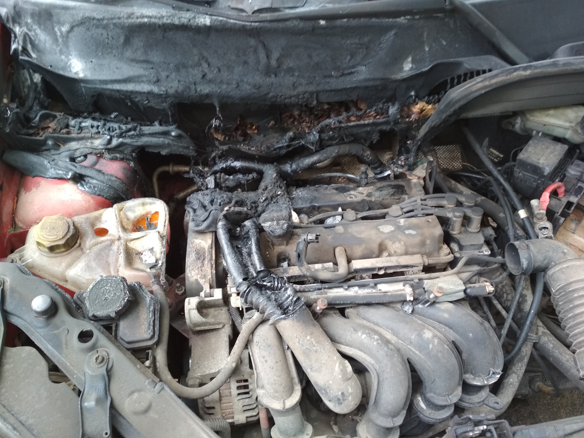

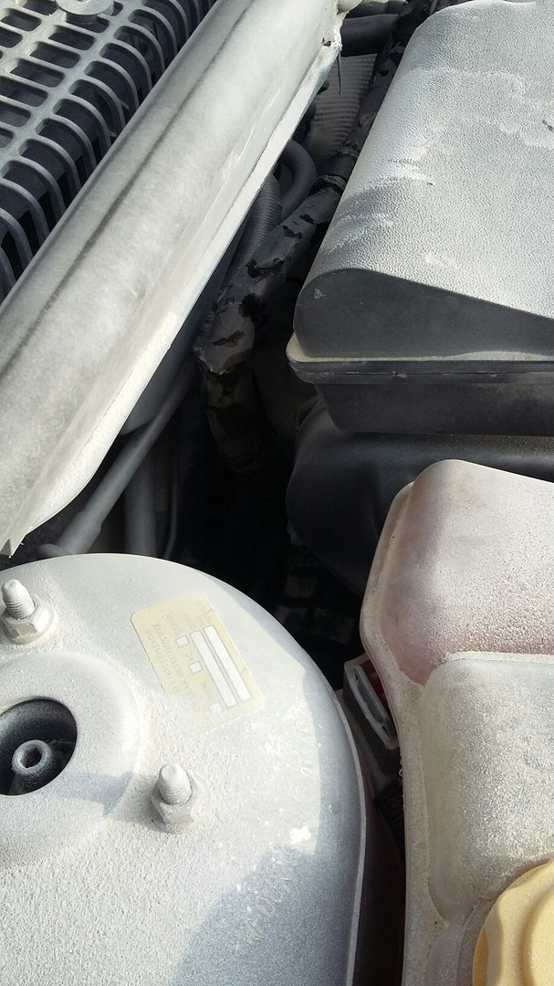

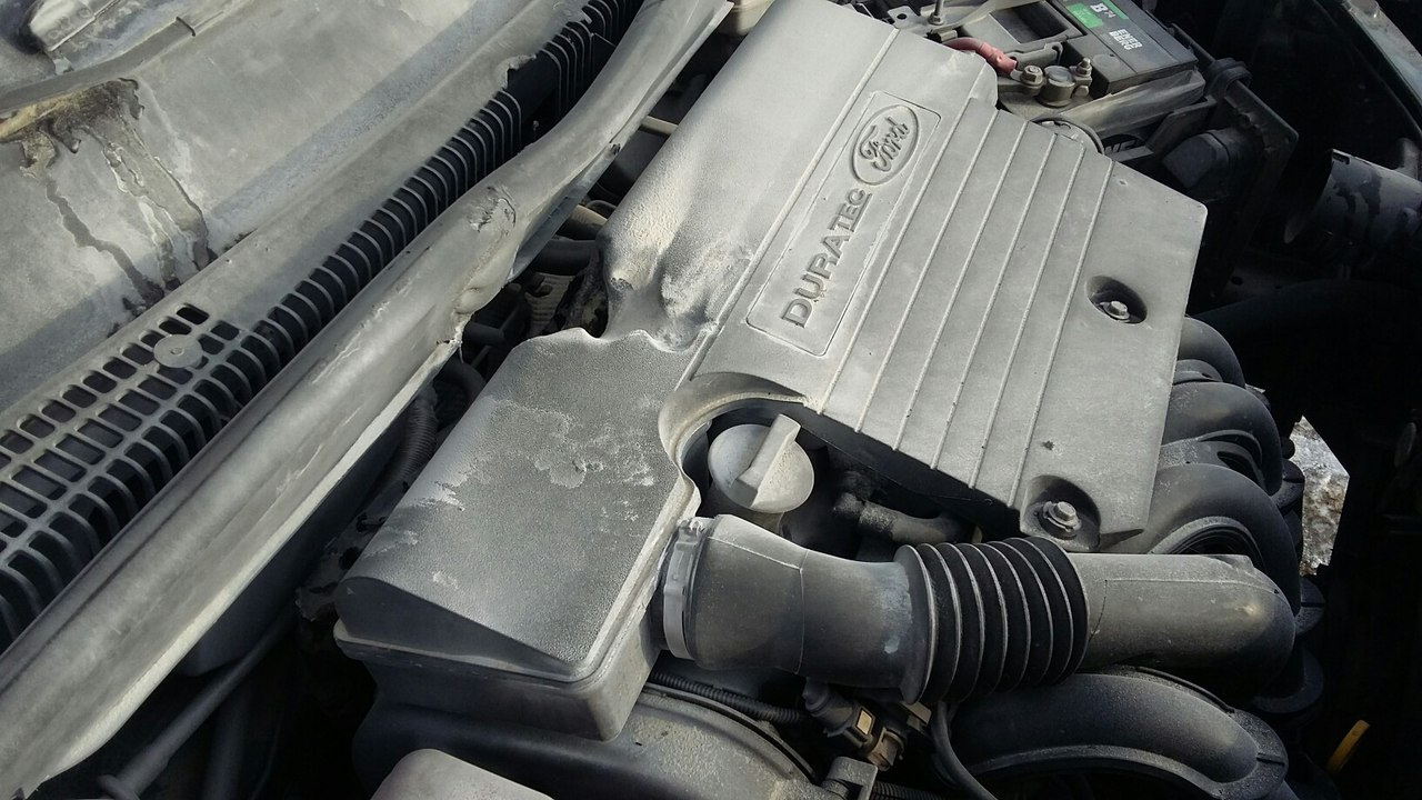

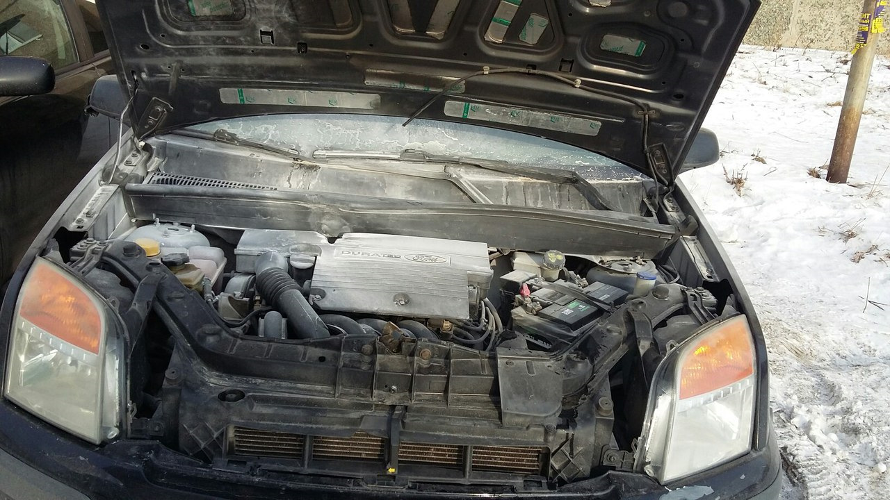

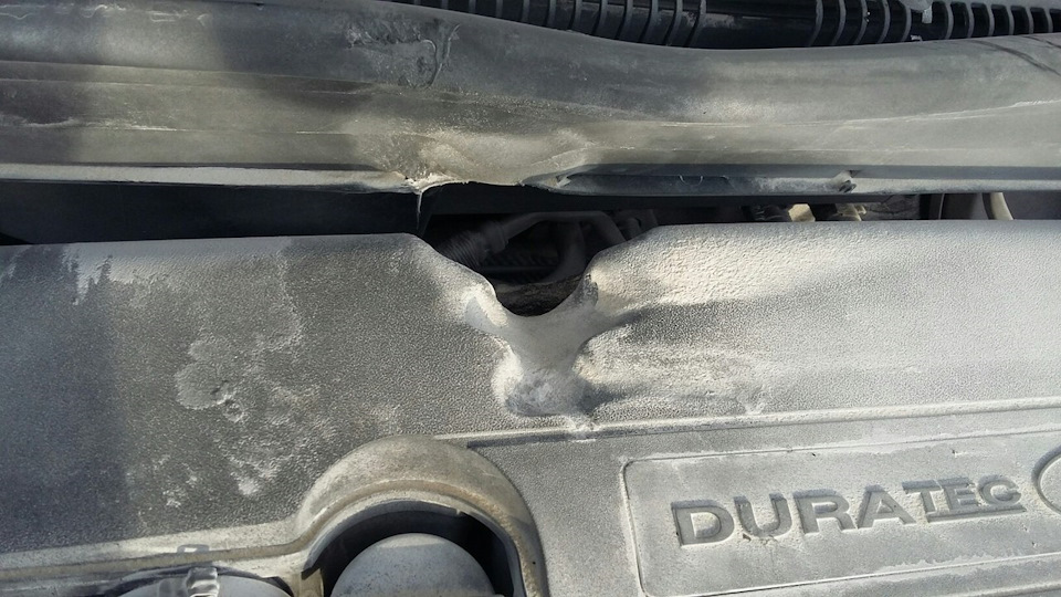

Все владельцы фьюжена и фиест обязательно проверьте шланг высокого давления гура за движком(фольгированый).Начал парковаться во дворе и тут чувствую запах паленого пластика и дым из под капота.Открываю капот а там небольшое пламя сзади движка.Потушил огнетушителем.Как освободился поехал на тросе в сервис на диагностике выяснили что шланг выского давления гура дал течь, жижа гура попала на раскаленный выпускной коллектор и загорелась.Оригинальный шланг стоит 12-17 тысяч, аналог 6-7, оригинал с разбора 6-7.В итоге нашел фирму которая изготавливает резиновые трубки для автомобилей за 2 тысячи и поставил все хорошо.Но когда жижа загорелась пламем поплавила корпус воздушного фильра.Пришлось покупать новый.

Такая же бодяга приключилась. Там в середине шланга есть соединение. Через него буквально несколько капель может капнуть при интенсивной рулёжке, например, паркуясь — этого достаточно.
Загорелся, а я и не заметил. Пока спохватились, поплавилось хорошо прям: и капот, и фильтр, и воздушные патрубки, и бачки гур, антифриза, даже клапанная крышка подёрнулась, жабо, лопнула лобовуха.

Такое же было судя по всему. А я грешил на систему кондиционирования, после выключения перестала дымить. Может совпадение, а может и нет, дымило с того района. Ездил после инцидента с лета, и на дальняки (5000км+ 2 раза гонял) ничего не поплавилось. Теперь думаю надо внимательно осмотреть, у любой удачи есть предел. Жижа гур не уходит. Спасибо за пост.
Дак у меня тоже не уходила.Ушла только после возгорания.

Вот нифига себе… В каком месте потек? Повреждение шланга было (механическое) или где-то по соединению?
Он задубел был весь в трещинах вот одна из трещин дала течь.
