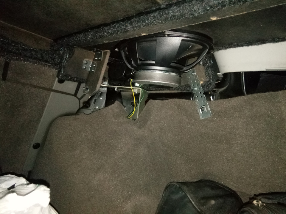

Задние колонки просто прикрутил к деревянной акустической полки (предыдущая запись в бж №13) №13 бж
немного фоток задних колонок:
