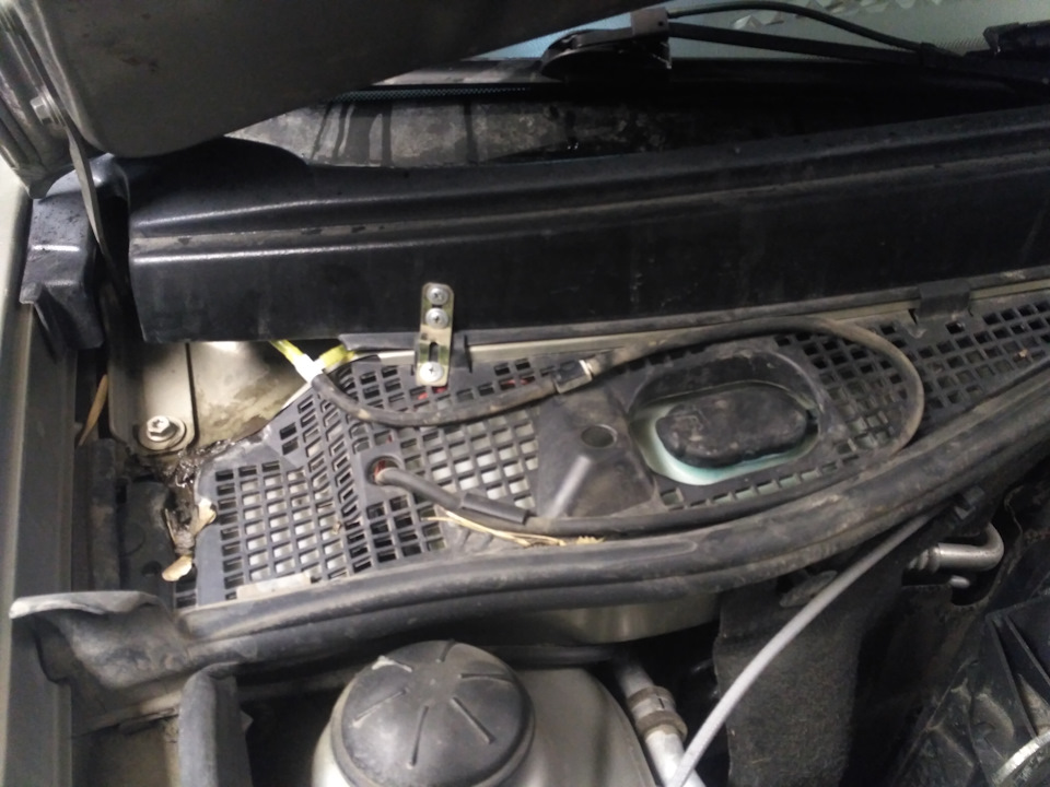

Примерил, прикинул, разметил и поставил. В принципе сложностей никаких не возникло. Шланг от Мерседеса
разрезал пополам (измерил, его длинна была 99 см), хватило впритык.
Форсунки хотел поставить примерно на середину поводка, но не получилось — поводок идет не параллельно щетке и потому нижняя не регулируемая струйка бьет не под щетку а на неё. Поставил прямо около креплений щеток.
Закрепил шланг на держатель 505215802.
Наш поводок чуть тоньше Газелевского, поэтому держатель на нем слегка болтается (не критично, после надену на поводок обрезки термоусадки и закреплю как положено) и как оказалось, по одному держателю маловато — нужно хотя бы по 2 на каждый поводок. Не беда, стоят копейки поэтому завтра закажу еще)
Дальше примерил большие держатели — они осень широкие и низкие — на поводок одеваются, но не защелкиваются а просто торчат. Попробовал нагреть феном и придать нужную форму — как то совсем не эстетично выходит. Решил просто закрепить шланг пластиковой стяжкой но тоже не получилось — если затягиваю что бы было плотно и стяжка не ездила то пережимается шланг, если отпускаю стяжку, то он просто слетает. Прикинул, взял держатели и на наждаке спилил то что мне не нужно
Получившиеся держалки надел на шланг и закрепил стяжкой.
Примерил где будут угловые переходники, просверлил отверстия диаметром 9.5 мм.
В гараже в загашнике лежал шланг омывателя с ВАЗа вместе с тройником, как раз и он пошел в дело))) Надел шланг на угловой переходник и протолкнув через просверленное отверстие вывел шланг на правую сторону к бачку омывателя. Тоже самое проделал и с другой стороны. Защелкнул в отверстиях переходники а концы шлангов соединил тройником.
Снял шланг с родного тройника и соединил с новым тройником
Родной шланг с тройником скрутил и убрал в окошко в капоте
Побрызгал — пока результатом доволен) Правда пока еще не регулировал — куда то потерял иголку) отрегулирую и сниму видео работы)
