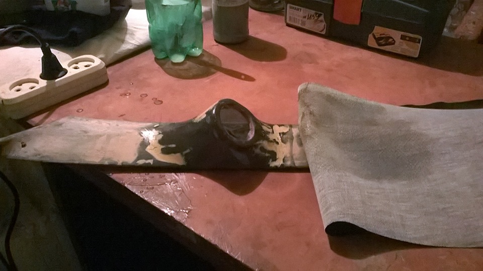

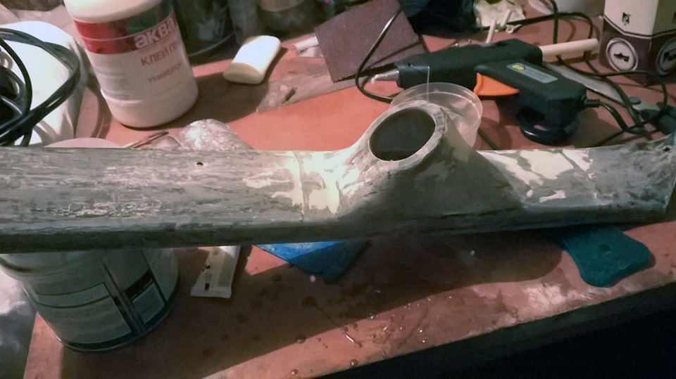

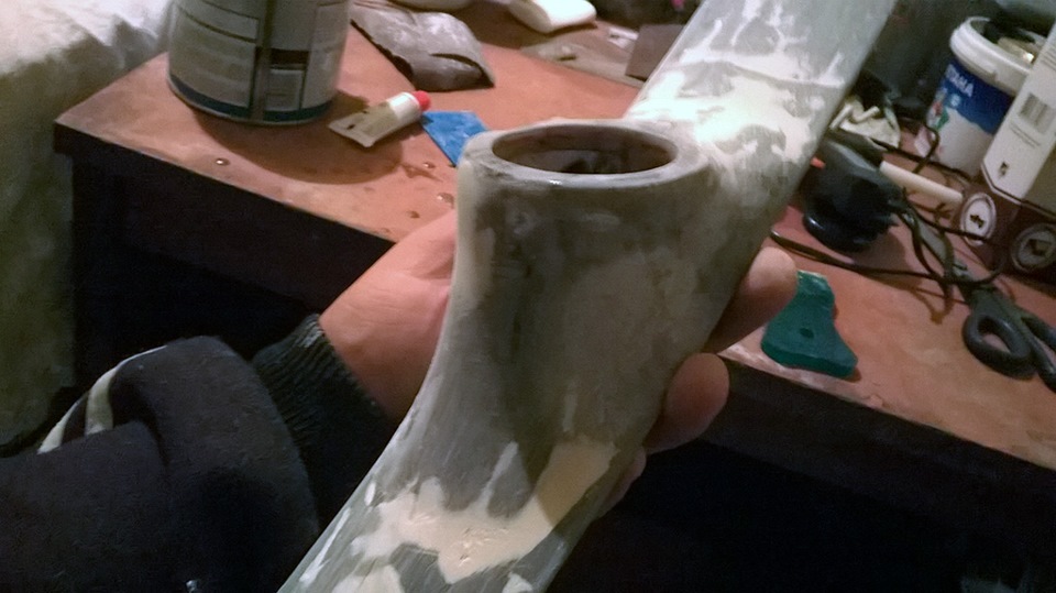

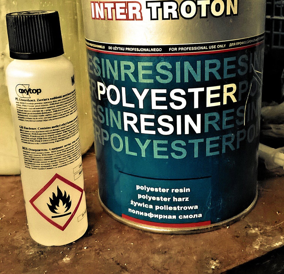

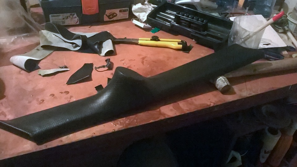

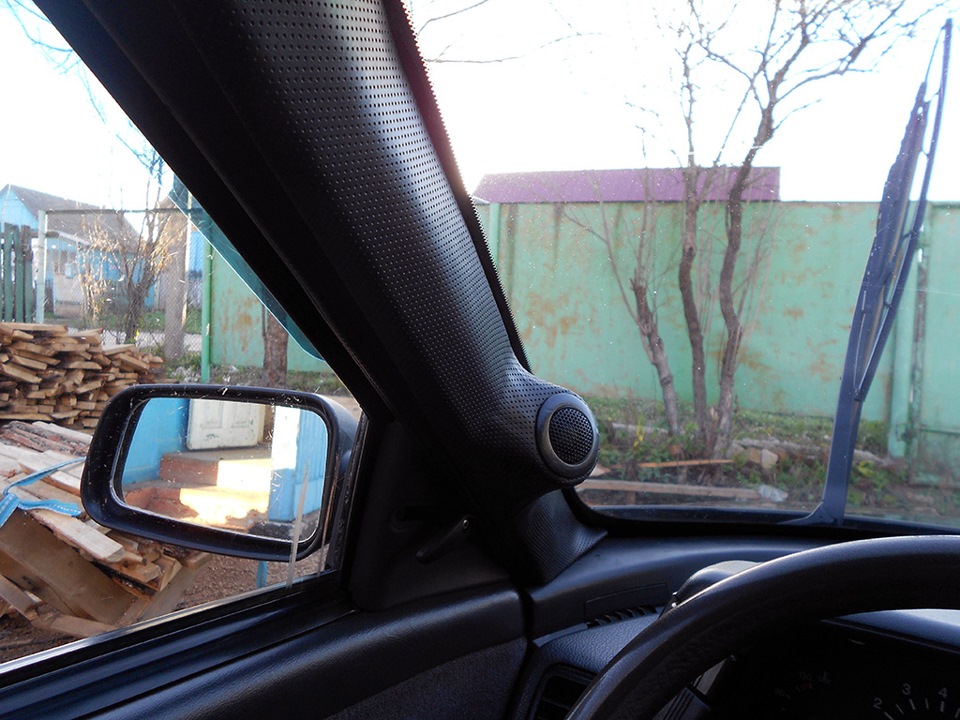

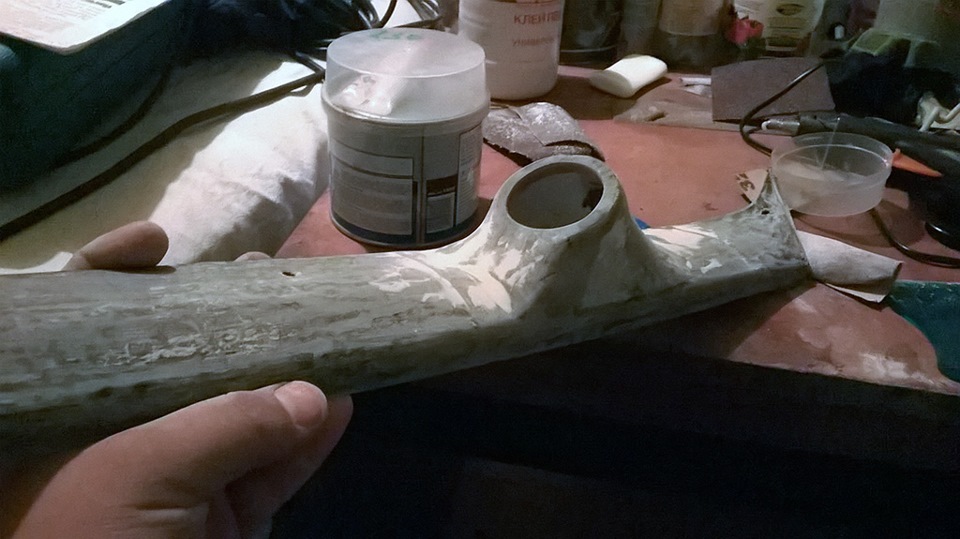

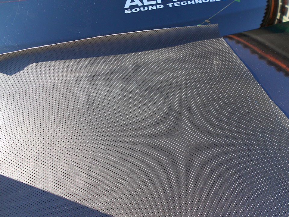

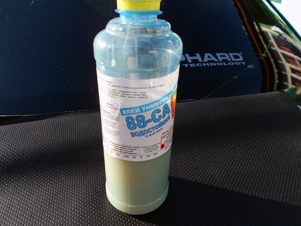

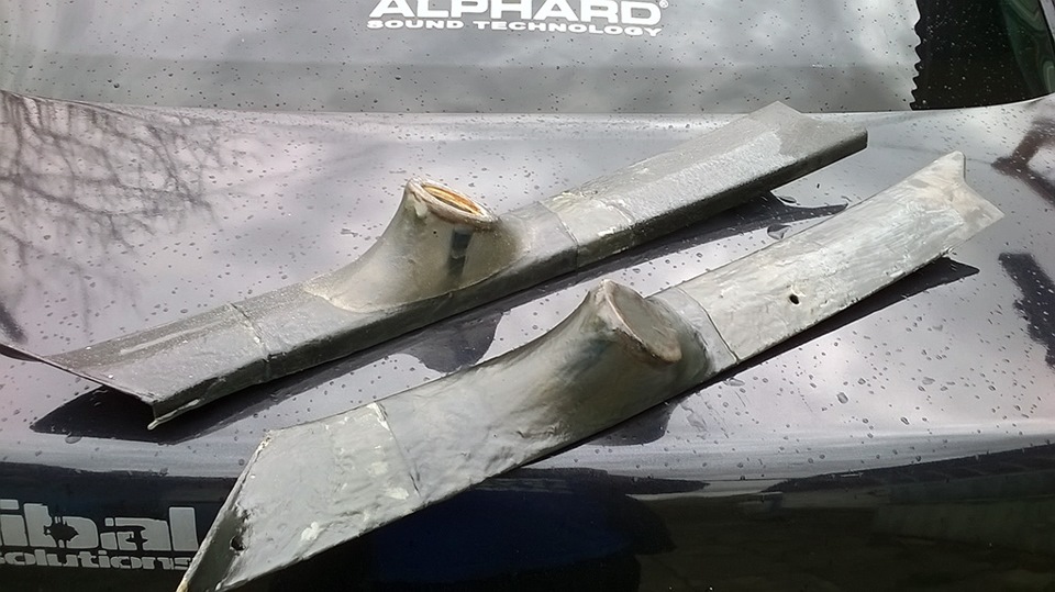

Завершил сегодня долгострой. Стойки под ВЧ готовы, конечно они мне не нужны под эти пищи, так как рупора буду ставить. Но начал ооочень давно так что решил доделать уж. Делал как и все, полиэфирка плюс колготки :-) потом шпатлевка немного и обтяжка кожвинилом. Самое сложное было это кожвинил, все нервы вымотал, как ни старался, как не тянул, все равно складки получились… Клеил на 88 клей, держит замечательно

Красиво!
Ты льстишь)))) Но все равно спасибо, приятно что кто то оценил. Просто первый блин всегда комом же
Зачем льстить?очень неплохо для не профессионала
ну это и радует то что я не профи)) а получилось с первого раза
